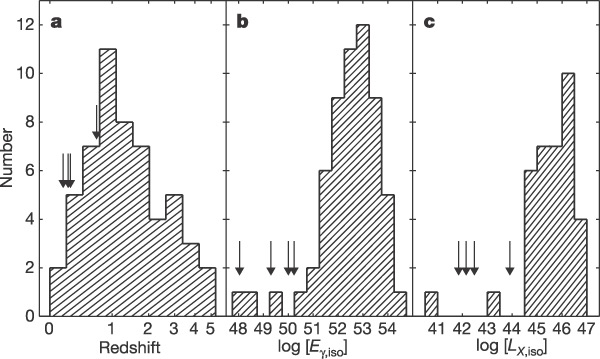

Πάντως γενικά οι περισσότερες εκλάμψεις ακτίνων γ που παρατηρούμε προέρχονται από το μακρινό διάστημα. Όπως φαίνεται από το πρώτο διάγραμμα που περιγράφει τον αριθμό των εκλάμψεων σε σχέση με την ερυθρή μετατόπιση (που είναι ένας άλλος τρόπος να μετράμε την ηλικία του σύμπαντος) οι περισσότεροι γίνονται σε ερυθρή μετατόπιση 1 που αντιστοιχεί σε περίπου 7.5 δις χρόνια πριν από τη σημερινή ημερομηνία.
