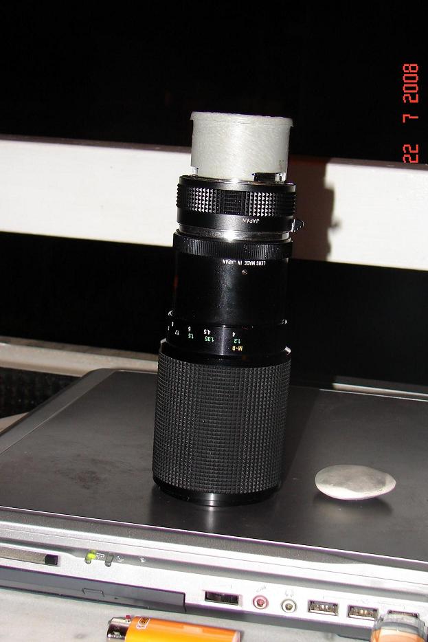

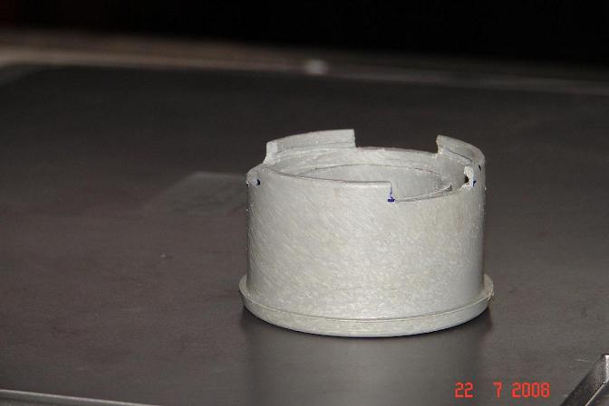

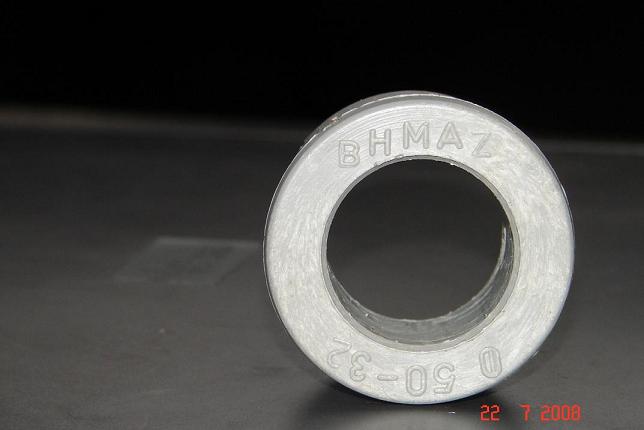

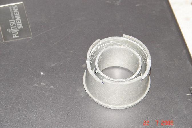

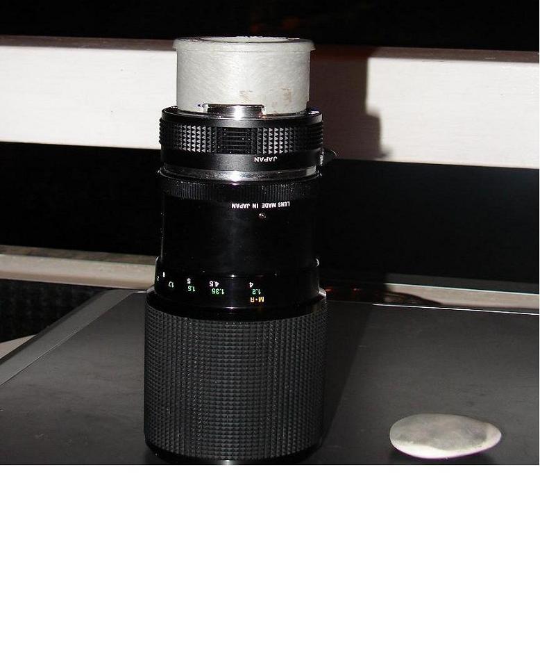

ΔΗΜΗΤΡΗΣ ΣΟΦΟΥΛΗΣ Δημοσιεύτηκε Ιούλιος 23, 2008 Δημοσιεύτηκε Ιούλιος 23, 2008 Με δεδομένη την αγορά της EQ-6, αποφάσισα να ξεκινήσω πάλι δειλά δειλά την προσπάθεια για φωτογραφία. Επειδή όμως το 9,25 σε συνδυασμό με την Atic 16IC δίνει τρομακτικά στενό πεδίο, σε συζήτηση με φίλους μου πρότειναν να χρησιμοποιήσω έναν τηλεφακό 70-210mm 62mm διάμετρο για φωτογραφία piggy-back αλλά και (γιατί όχι) για οδήγηση.Παρήγγειλα λοιπόν τον σχετικό αντάπτορα, αλλά επειδή θα αργήσει και εγώ δεν βαστιέμαι, είπα να δοκιμάσω να φτιάξω έναν για να τον δοκιμάσω στις διακοπές.Έχουμε και λέμε λοιπόν:Πήρα μία συστολή Φ50 σε Φ32Μέτρησα την εσωτερική διάμετρο του Φ32 που τελικά ήταν 31,7(δόξα τω θεώ γιατί χωράει το προσοφθάλμιο χωρίς άλλη πατέντα (ίσως λίγο γυαλοχάρτισμα)Μέτρησα τα αυτάκια του μπαγιονέ τηλεφακού και έκοψα τις ανάλογες εγκοπές σε βάθος 5mm ώστε να εφαρμόζει τέλεια στα χείλη του τηλεφακού Στην εσωτερική μεριά της συστολής χαράκτηκαν αυλάκια βάθους περίπου 1 mm για να γλιστρούν και να κλειδώνουν τα αυτιά του μπαγιονέ.Εξωτερικά θα περαστεί ένα «μανίκι» (συγγνώμη κιόλας) για να ενισχύσει τα χείλη συγκράτησης από σωλήνα Φ50 και τέλος θα περάσω και μία βίδα για να συγκρατεί τον προσοφθάλμιο ή την μηχανή.Λογικά, θα πρέπει να δουλέψειΠιό κάτω οι φωτόΔημήτρης Στον τηλεφακό κλειδωμένο Επάνω στον τηλεφακό (ξεκλείδωτο) πίσω όψη Πλάγια όψη Αρχική εικόνα Δημήτρης
