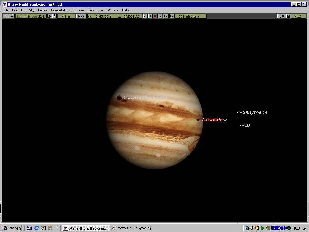

Κάστωρ Ιανός Δημοσιεύτηκε Αύγουστος 18, 2008 Δημοσιεύτηκε Αύγουστος 18, 2008 Παιδιά χθές παρατήρούσα γυρω στις 10 και τεταρτο την διάβαση της Ιώς μπροστά από το Δία και (παρότι είχα ξαναδεί αντίστοιχη διάβαση του Γανιμήδη πριν από κανά μήνα) το θέαμα μου φάνηκε εντυπωσιάκό (η σκιά της διακρινονταν πεντακάθαρα). Η παρατήρηση γινόταν με SW 8'' Dob και τον υπερίωνα 8-24 zoom, αλλά είμαι σίγουρος ότι και με μικρότερο τηλεσκόπιο θα φαινόταν άνετα.Εντυπωσιασμένος λοιπόν από το θέαμα είπα να ψάξω λίγο (στο Starry Night) για το πότε θα έχει ξανά διάβαση και βρήκα ότι στις 2-9-2008 και γύρω στις 9:45 μ.μ. θα φαίνονται μέσα στο δίσκο του Δία δύο σκιές ταυτόχρονα (της Ιώς και του Γανιμήδη) ενώ οι δύο δορυφόροι θα είναι και αυτοί μέσα στο πεδίο στο πλάι.Πιστεύω ότι εκτός από αντικείμενο παρατήρησης θα είναι και καλή ευκαιρία για όσους θέλουν, να προσπαθήσουν να το φωτοφραφήσουν (video + επεξεργασία με registax νομίζω θα δώσει αποτελέματα).Ελπίζω να το τολμήσει κάποιος και να δούμε καμιά εντυπωσιακή φωτογραφία.Τώρα βεβαια για την ακριβή ώρα (9:45 μ.μ.) δεν είμαι και απόλυτα σίγουρος για την ακρίβεια του προγράμματος οπότε μπορεί να παίζει μερικά λεπτά πριν ή μετά.Παραθέτω εικόνα από το Starry Night. Sky Watcher 8΄΄ : η όμορφη ντομπσόνα, Χρησιμοποιούμενη όποτε …… κάνει ξαστεριά.
Κάστωρ Ιανός Δημοσιεύτηκε Σεπτέμβριος 2, 2008 Συγγραφέας Δημοσιεύτηκε Σεπτέμβριος 2, 2008 up. Για σήμερα είναι (21:45 περίπου), αν κι εγώ χλωμό το βλέπω να κάνω παρατήρηση, αφού τα σύννεφα εδώ στην Καστοριά όλο και πυκνώνουν. Sky Watcher 8΄΄ : η όμορφη ντομπσόνα, Χρησιμοποιούμενη όποτε …… κάνει ξαστεριά.

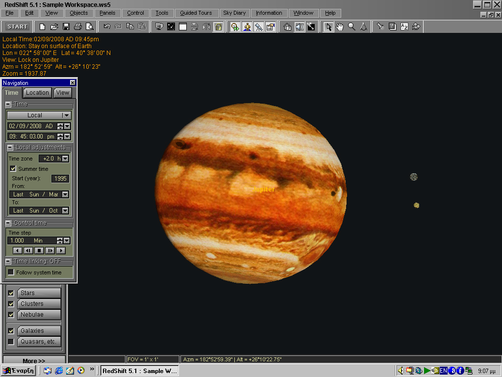

Κάστωρ Ιανός Δημοσιεύτηκε Σεπτέμβριος 2, 2008 Συγγραφέας Δημοσιεύτηκε Σεπτέμβριος 2, 2008 Οι δορυφόροι απομακρίνονται αλλά αυτή τη στιγμή πρεπει να φαινεται η σκιά της Ιώς και στις 21:45 περίπου θα έχει μπουκάρει και η σκιά του Γανιμήδη.Αυτό μου βγάζει και το redshift.Δυστυχώς οπτικά δεν μπορω να το επιβεβαιώσω μια και εδώ ετοιμάζεται για καταιγίδα.Πάντως αυτή τη στιγμή αν δεις με τηλεσκόπιο θα πρέπει να δείς τη σκιά της Ιώς. Sky Watcher 8΄΄ : η όμορφη ντομπσόνα, Χρησιμοποιούμενη όποτε …… κάνει ξαστεριά.

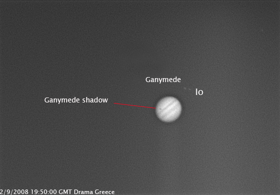

ΣΤΕΛΙΟΣ Δημοσιεύτηκε Σεπτέμβριος 2, 2008 Δημοσιεύτηκε Σεπτέμβριος 2, 2008 To φαινόμενο ήταν γεγονός 100 %.Εξαιτίας του post ( να σε καλα φιλε μου) του παρατήρησα.Στην αρχή φαινόταν μόνο η σκιά απο την Ιο. Επειτα στην άλλη ακρη του πλανήτη άρχισε να εμφανίζεται η σκιά του Γανημήδη.Οσο και αν δεν χορταινα να παρατηρω, εβγαλα την atik και αποθανατισα το γεγονος.Αν και 3 χρονια στον βαθυ ουρανο δεν εχω κανει πλανητικη μεχρι τώρα.Ελπιζω η φωτο να ειναι καλη... "ΠΕΡΙ ΤΗΝ ΓΗΝ ΚΟΣΜΟΣ ΠΟΛΥΔΑΙΔΑΛΟΣ ΑΣΤΡΩΝ ΕΙΛΕΙΤΑΙ ΦΥΣΕΙ ΑΕΝΑΩ ΚΑΙ ΡΕΥΜΑΣΙ ΔΕΙΝΟΙΣ"Ορφικα κειμενα.[/b]

Κάστωρ Ιανός Δημοσιεύτηκε Σεπτέμβριος 3, 2008 Συγγραφέας Δημοσιεύτηκε Σεπτέμβριος 3, 2008 Ευχαριστώ πολύ φίλε PapGeo.Κι εγώ με τη σειρά μου θέλω να πω ένα μπράβο στα παιδιά που φωτογράφησαν τη διάβαση, ΣΤΕΛΙΟ και astrozaki. ΥΓ :astrozaki νομίζω ότι αν έστελνες τη φωτογραφία σε κάποιο περιοδικό (sky & telescope, astronomy, astronomy now, sky at night κ.λ.π.) θα είχε πολλές πιθανότητες να δημοσιευτεί (κι ας είναι μικρής ανάλυσης λόγω επεξεργασίας με το registax υποθέτω). Sky Watcher 8΄΄ : η όμορφη ντομπσόνα, Χρησιμοποιούμενη όποτε …… κάνει ξαστεριά.
