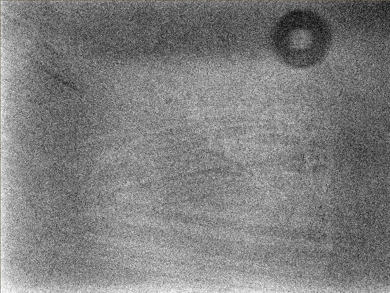

Μήπως μπορεί νά βοηθήση κάποιος μέ τό παρακάτω Flat;
Αποφάσισα μετά από πειραματισμό ότι τελικά χωρίς flats δουλειά δἐν γίνεται...
Όταν χρησιμοποιώ τό Celestron 9.25" τά Flats έχουν πάντα ένα μεγάλο
donut πάνω δεξιά. Προφανώς κάποιο σκουπιδάκι είναι, καί δέν βρίσκεται
πάνω στό CCD γιατί μέ άλλο τηλεσκόπιο δέν εμφανίζεται.
1ον) Γνωρίζει κανείς σέ πιό μέρος τής διαδρομής τού φωτός μπορεί νά
βρίσκεται αυτό τό σκουπιδάκι; Από τό μέγεθος φαντάζομαι ότι μάλλον
είναι μακριά από τό CCD. Μπορεί νά είναι πάνω στό secondary;
2oν) Στό κέντρο τού πεδίου βρίσκεται μιά τετράγωνη περιοχή φωτεινότερη
καί μέ κάτι σάν μουτζούρες. Νομίζω ότι οί μουτζούρες δέν εμφανίζονται
όταν έχει σταθεροποιηθή ή θερμοκρασία τής κάμερας γιά αρκετή ώρα αλλά
δέν είμαι σίγουρος. Μπορεί κάποιος νά σχολιάση τήν αιτία τού
φωτεινού τετραγώνου καί τών γραμμών μέσα σέ αυτό;
Σάς ευχαριστώ.
Γιώργος.
24sec Flat στούς -10
ST-2000XCM σέ Celsestron 9.25"
hgg2016.
Ή ερώτησή μου απαντήθηκε από τό forum τής SBIG.
Τήν παραθέτω σάν βοήθεια καί σέ άλλους μέ παρόμοιο πρόβλημα.
Πολλαπλασιάζεις τήν διάμετρο τού donut σέ pixels (250pixels)
επί τό μέγεθος τού CCD pixel (7.4) επί τόν εστιακό λόγο τού
τηλεσκοπίου (f/10) καί βρίσκεις τήν απόσταση τού σωματιδίου.
π.χ. 250 x 7.4 x 10 = 18500 / 1000 = 18.5mm
Ακριβώς ή απόσταση από τό CCD sensor στό προστατευτικό τζαμάκι ...
Γιά τό φωτεινό τετράγωνο μέ τίς γραμμούλες δέν είναι σίγουροι
αλλά μοιάζει μέ ccd frosting.
Από τό νά αφαιρείς τά donut μέ flats καλλίτερα είναι νά μήν υπάρχουν κάν... :-)
