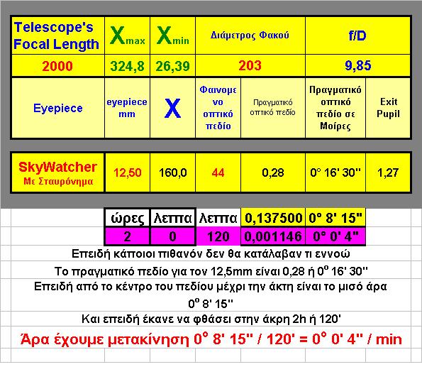

Τελικά κατάφερα να ρυθμίσω τη βάση στο πυλώνα με το SW 12.5mm (160Χ) με σταυρόνημα & να έχω μετακίνηση 0ο 0' 4" / min.
Ξέρει κάποιος να μου πει τι χρόνους μπορώ να τραβήξω σε Άστρα, πλανήτες με αυτή την μετατόπισει χωρίς να έχω παραμόρφωση.

Μπάμπη, καμοιά φορά τα νούμερα δεν μας βοηθούν και πολύ, στη θέση σου θα δοκίμαζα εκθέσεις αυξανόμενου χρόνου και θα έβλεπα μέχρι που μπορώ να φθάσω. Προκειμένου για πλανήτες πάντως, λάβε υπόψη σου και την ιδιοπεριστροφή τους, οπότε δεν θα έχεις πολύ χρόνο στη διάθεση σου (< 1 λεπτό)
