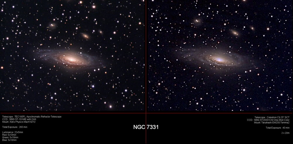

filiatra Δημοσιεύτηκε Σεπτέμβριος 10, 2008 Δημοσιεύτηκε Σεπτέμβριος 10, 2008 Ακόμα περισσότερο όταν υποτίθεται ότι προσπαθείς να διαφωτίσεις και όχι να "καπελώσεις" κάποιους.Τι από τα δύο προσπαθείς να κάνεις;Φιλικά,Ηλίας. Καλά τι ερώτηση είναι αυτή?Δεν το βλέπεις?Εγώ πάω στοίχημα πως προσπαθεί να καπελώσει.Μέχρι κ μία φωτογραφία του Σάκη έψαξε κ βρήκε για το αν απεικονίζεται το ic 356,167 ή το 128,35444444..........Φίλε Φώτη τα σχόλια σου τα κρίνω επιεικώς απαράδεκτα.Κ δεν αναφέρομαι στα τεχνικά. Με εκτίμηση Παναγιώτης Φωτεινέας
