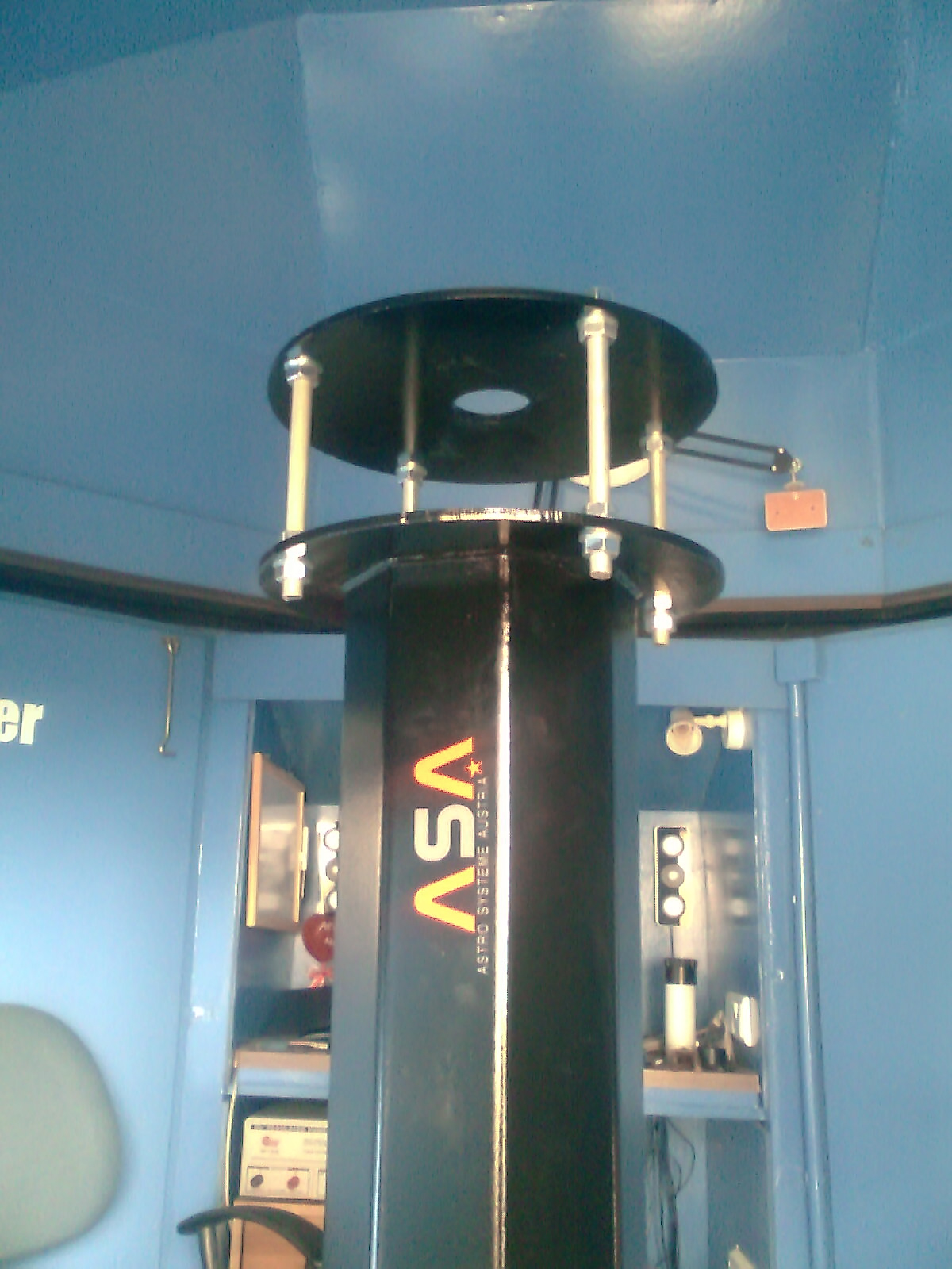

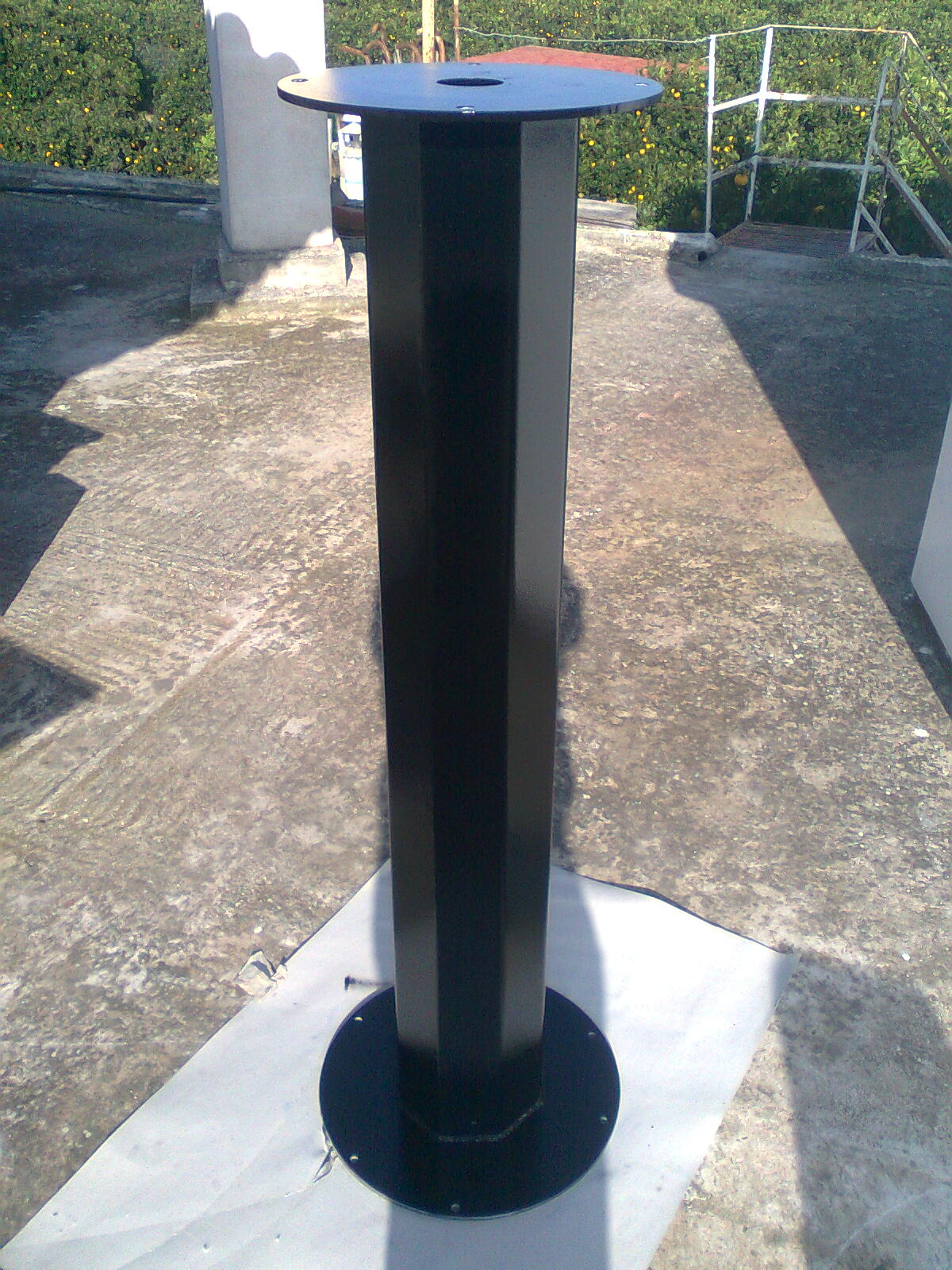

Aggelos Kechagias Δημοσιεύτηκε Νοέμβριος 15, 2010 Συγγραφέας Δημοσιεύτηκε Νοέμβριος 15, 2010 Ξεθαβω το Post της κατασκευης του παρατηρητηριου μου μιας και εκανα νεο πυλωνα και δεν ηθελα να ανοιξω νεο θεμα.Ισως να βοηθησει καποιον που θελει να κατασκευασει και αυτος κατι παρομοιο.Επειδη οι σωληνες ειναι αρκετα δυσκολο να βρεθουν στην αγορα σκεφτηκα να φτιαξω οκταγωνικο πυλωνα ετσι ωστε να ταιριαζει και με το παρατηρητηριο Το παχος που επελεξα στο μεταλλο ειναι στα 5mm (και παραπανω δεν βλαπτει) και ανοιγμα 200μμ.Μπορω να πω οτι εγινε αρκετα στιβαρος και βαρυς (η πλατουλα μου το ξερει καλα).Το βαψιμο εγινε με ενα απλο ρολακι και χρωμα για μεταλλο + ασταρι.Η ολη κατασκευη δεν κοστισε πανω απο 100 ευρω και σιγουρα αν αγοραζοταν απο μαγαζι θα κοστιζε στανταρντ 500+.Ακολουθουν φωτο http://pegasusastro.com/
