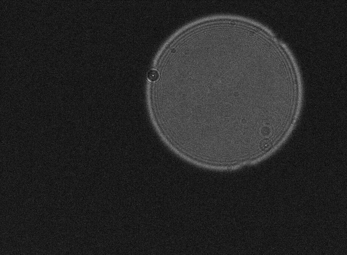

raxxla Δημοσιεύτηκε Νοέμβριος 29, 2008 Δημοσιεύτηκε Νοέμβριος 29, 2008 Τις προάλλες προσπαθώντας να εστιάσω σε ένα άστρο πήρα την παρακάτω εικόνα (αφεστιαμσένο) από το ED100 και την κράτησα για μελέτη.Μπορείτε να μου πείτε τι μπορεί να συμπεράνει κανείς για τα οπτικά από αυτή την εικόνα, εκτός από τα σκουπιδάκια (!) ;Π.χ., υπάρχουν 3 "βαθουλώματα" στην περιφέρεια σε γωνίες 120 μοιρών, προφανώς από τους 3 spacers που συγκρατούν τον ακτικειμενικό φακό. Σε μακρυές εκθέσεις δημιουρούν μικρά diffraction spikes.Σχετικά με την ευθυγράμμιση των οπτικών; Σας ευχαριστώ! ED100 star test Ηλίας ΝταγιόγλουΜια φωτογραφία = 10^3 λέξεις = 10^6 σκέψεις

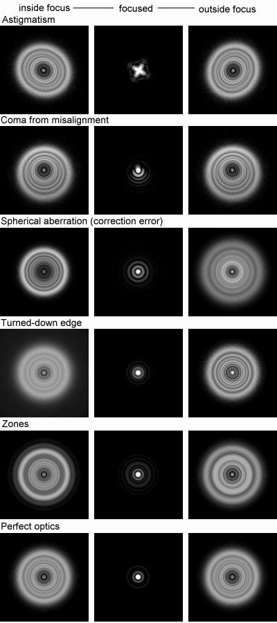

eliasg2004 Δημοσιεύτηκε Νοέμβριος 29, 2008 Δημοσιεύτηκε Νοέμβριος 29, 2008 Έτσι όπως είναι δεν μπορείς να δεις τίποτα παραπάνω Ηλία! Θα πρέπει να συγκρίνεις ελαφρώς αφεστιασμένα είδωλα και από τις δύο πλευρές του σημείου εστίασης. Θεωρητικά πρέπει να είναι όμοια. Στην πράξη βέβαια το ένα είναι λίγο πιο αχνο από το άλλο. Στη συνέχεια ελέγχεις τα "δαχτυλίδια" diffraction rings για διαφορές. Έχω επισυνάψει ένα πινακάκι με μερικές "χτυπητές" τέτοιες διαφορές. Αν και το star test είναι ακριβές πρέπει να εκτελείται σε ιδανικές ή σχεδόν ιδανικές ατμοσφαιρικές συνθήκες. Αφετέρου, το υπό δοκιμή τηλεσκόπιο πρέπει να έχει σταθεροποιηθεί θερμοκρασιακά και να έχει ευθυγραμμιστεί σωστά. Γενικά πάντως δεν αρκεί ένα μονάχα τεστ τέτοιου τύπου για να βγουν ασφαλή συμπεράσματα.Εξαιρετικό σχετικό (και κλασικό) βιβλίο είναι το Star Testing Astronomical Telescopes του Suiter:http://www.willbell.com/TM/tm5.htmΦιλικά,Ηλίας.
raxxla Δημοσιεύτηκε Νοέμβριος 30, 2008 Συγγραφέας Δημοσιεύτηκε Νοέμβριος 30, 2008 Σ'ευχαριστώ Ηλία!Γνωρίζω βέβαια λίγους μόνο όρους από τους τύπους σφαλμάτων, χρειάζομαι περαιτέρω μελέτη για τα υπόλοιπα αλλά με έβαλες στην πρίζα για να κάνω περισσότερα τεστ στα οπτικά μου! Θα επανέλθω. Ηλίας ΝταγιόγλουΜια φωτογραφία = 10^3 λέξεις = 10^6 σκέψεις
