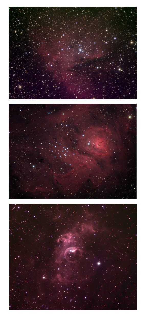

ΝΙΚΟΣ ΤΣΑΚΑΛΟΣ Δημοσιεύτηκε Μάρτιος 5, 2009 Δημοσιεύτηκε Μάρτιος 5, 2009 Καθώς επίσης, μιας και πιάσαμε το θέμα αποχρωματισμού, θα ήθελα να κοιτάξουμε και φωτογραφίες απο καταξιωμένα αποχρωματικά του χώρου.Παρακάτω παραθέτω υπερσυνδέσμους απο το αποχρωματικό διοπτρικό τηλεσκόπιο της William Optics FLT 110, αξίας 2.160 ευρώ τιμή Ian king Imaging. Πρόκειται για τριπλέτα fluorostar. Φιλικά, Νίκος
ΝΙΚΟΣ ΤΣΑΚΑΛΟΣ Δημοσιεύτηκε Μάρτιος 5, 2009 Δημοσιεύτηκε Μάρτιος 5, 2009 Μπορεί κάποιος να εξηγήσει τα μπλέ άστρα των φωτογραφιών?Για πλήρη ανάλυση των φωτογραφιών κάντε κλίκ στους υπερσυνδέσμους: Φιλικά, Νίκος
ΝΙΚΟΣ ΤΣΑΚΑΛΟΣ Δημοσιεύτηκε Μάρτιος 5, 2009 Δημοσιεύτηκε Μάρτιος 5, 2009 http://www.astroimages.org/ccd/ngc7635.htmlhttp://www.astroimages.org/ccd/m8.html Φιλικά, Νίκος
ΝΙΚΟΣ ΤΣΑΚΑΛΟΣ Δημοσιεύτηκε Μάρτιος 5, 2009 Δημοσιεύτηκε Μάρτιος 5, 2009 Και εδώ : http://www.astroimages.org/ccd/ngc281.html Φιλικά, Νίκος

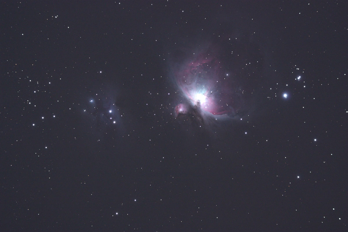

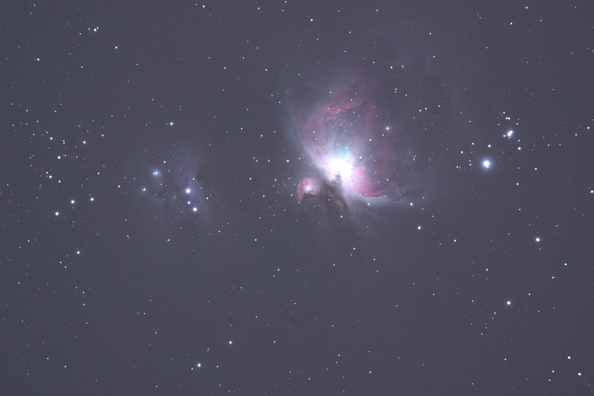

konpan Δημοσιεύτηκε Μάρτιος 5, 2009 Δημοσιεύτηκε Μάρτιος 5, 2009 Δύο τελείως ανεπεξέργαστες του Μ42 με το νεοαποκτηθέν ED80 SW η μία 180sec και η άλλη 300sec. Την κατανόησή σας για τυχόν λάθος ανάλυση στο κατέβασμα απο RAW σε JPG αλλά πρόκειται για πρωτάρη σε αστροφωτογράφηση.Η μηχανή είναι CANON EOS 450D
