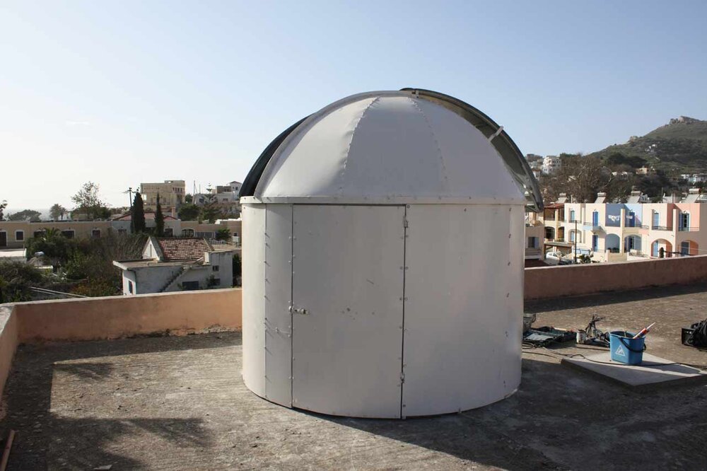

Πρέπει να πω πως το μελετούσα πολύύύύύύ καιρό. Μια σκεφτόμουν αν αξίζει, μια μου κοβόντουσαν τα φτερά από τις πολύ τσουχτερές τιμές των αστροπαρατηρητηρίων.
Τελικά την έκανα τη βουτιά και ομολογώ πως δεν το μετανοιώνω καθόλου. Σε μια εβδομάδα ήταν έτοιμο από ένα ντόπιο τεχνίτη και μάλιστα σε ασύγκριτα χαμηλότερη τιμή από αυτές που κυκλοφορούν.
Επιτέλους έχω το δικό μου χώρο (2,60 μ διάμετρος και 2,60 υψος) για να στεγάσω τον εξοπλισμό μου με πιο σοβαρές προδιαγραφές τόσο για παρατήρηση όσο και για αστροφωτογράφηση.
Μερικές φωτογραφίες.

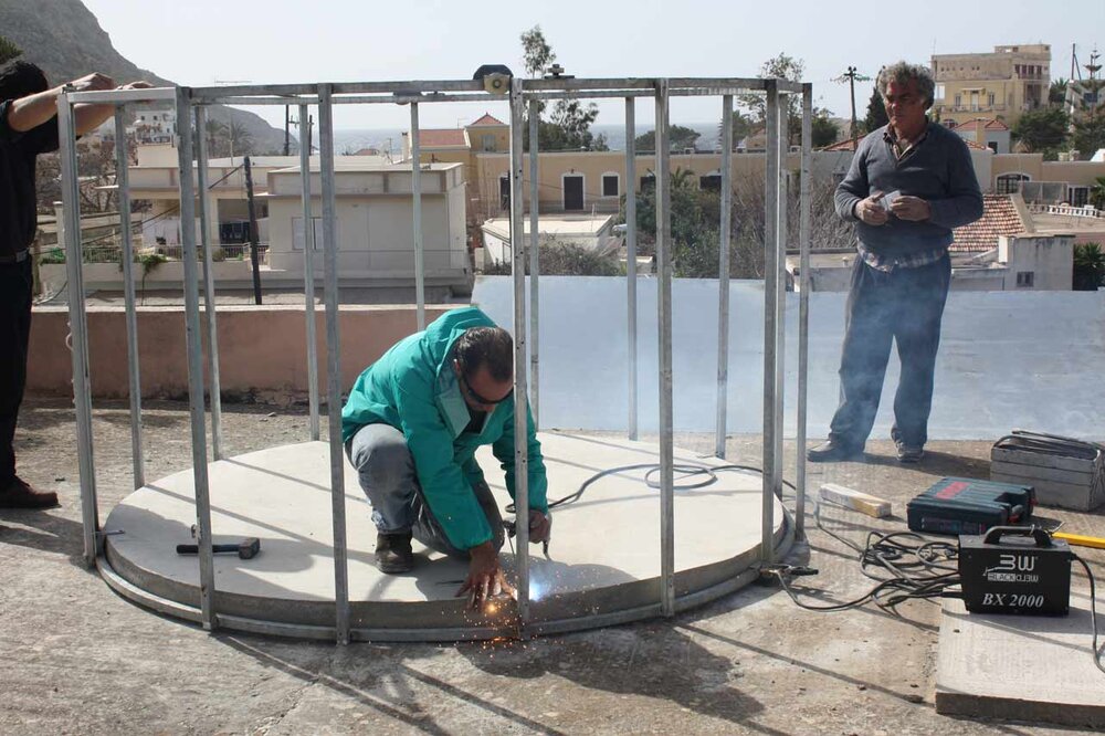

Βίδωμα της βάσης
Με ανοικτή τη θυρίδα παρατήρησης

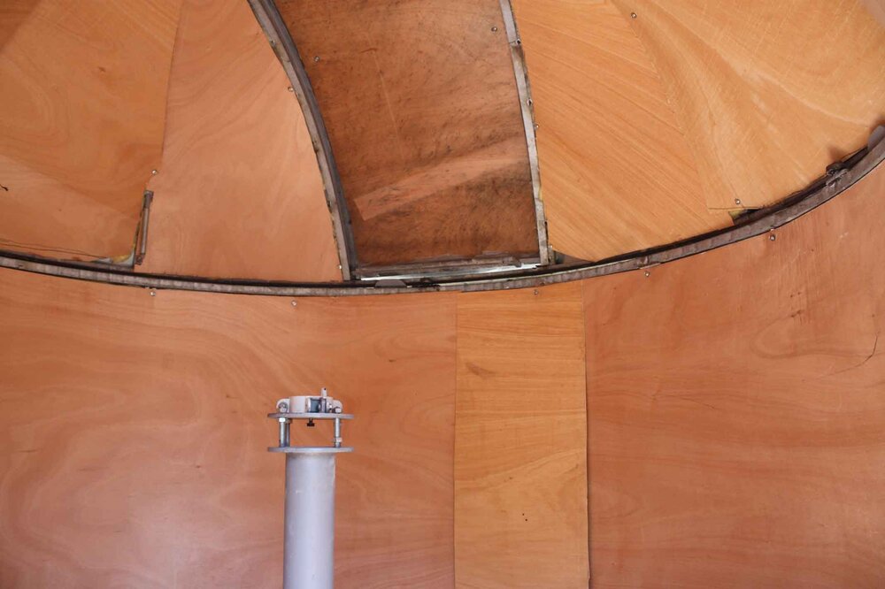

Σε απάντηση του φίλου Άγγελου σχετικά με την ποιότητα της κατασκευής πρέπει να πω ότι χρησιμοποιήθηκαν τόσο για τη βάση όσο και για το θόλο κιλοδοκοί 30Χ30. Επίσης χρησιμοποιήσαμε λαμαρίνα του 1 χιλιοστού. Κατασκευή δηλαδή μεγάλης αντοχής.
Για την περιστροφή του θόλου και για το ανεβοκατέβασμα της θύρας παρατήρησης επιλέχθηκαν ειδικά ρουλεμάν.
Πρέπει να πω πως το σύστημα περιστρέφεται τέλεια.
Συνολικά το αστεροσκοπείο μαζί και με μία βάση με δυνατότητα εύκολου αλφαδιάσματος για την HEQ5 κόστισε 3000 Ευρώ.
Αρχικά ξεκίνησα να κατασκευάσω ένα μικρότερο με 2 μέτρα διάμετρο αλλά όπως συζητήσαμε με τον τεχνίτη η διαφορά στην τιμή θα ήταν πολύ μικρή , περίπου 200 Ευρώ.

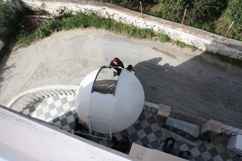

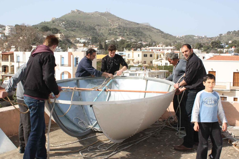

Μερικές νέες φωτογραφίες από τη μεταφορά του αστεροσκοπείου. Χρειάστηκαν χέρια !!!!
\"Οι ουρανοί διηγούνται δόξαν Θεού, ποίησιν δε χειρών αυτού αναγγέλλει το στερέωμα\" (Ψαλ. 18,1)

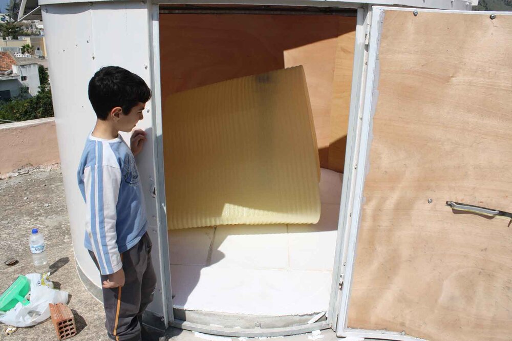

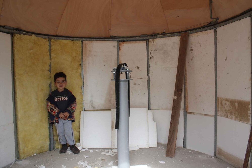

Ο θόλος επενδύθηκε με υαλοβάμβακα ενώ το κυλινδρικό τμήμα του με θερμομονωτικό υλικό 3 εκ. Το πάτωμα επενδύθηκε με φελιζόλ και μετά έξτρα με ηχομόνωση.
Επίσης κατασκευάστηκε μια πιο στιβαρή στήριξη με ένα σύστημα αλφαδιάσματος αρκετά ακριβές.
Τελικά μετά από μπόλικη δουλειά πρέπει να πω πως το σύστημα δουλεύει άψογα. Είμαι απόλυτα ικανοποιημένος. Δοκιμάστηκε σε αρκετά αντίξοες συνθήκες όπως βροχή αέρας και ζέστη. Τώρα απομένουν καθαροί ουρανοί και να παραμένουν κλειστά τα φώτα του γείτονα.

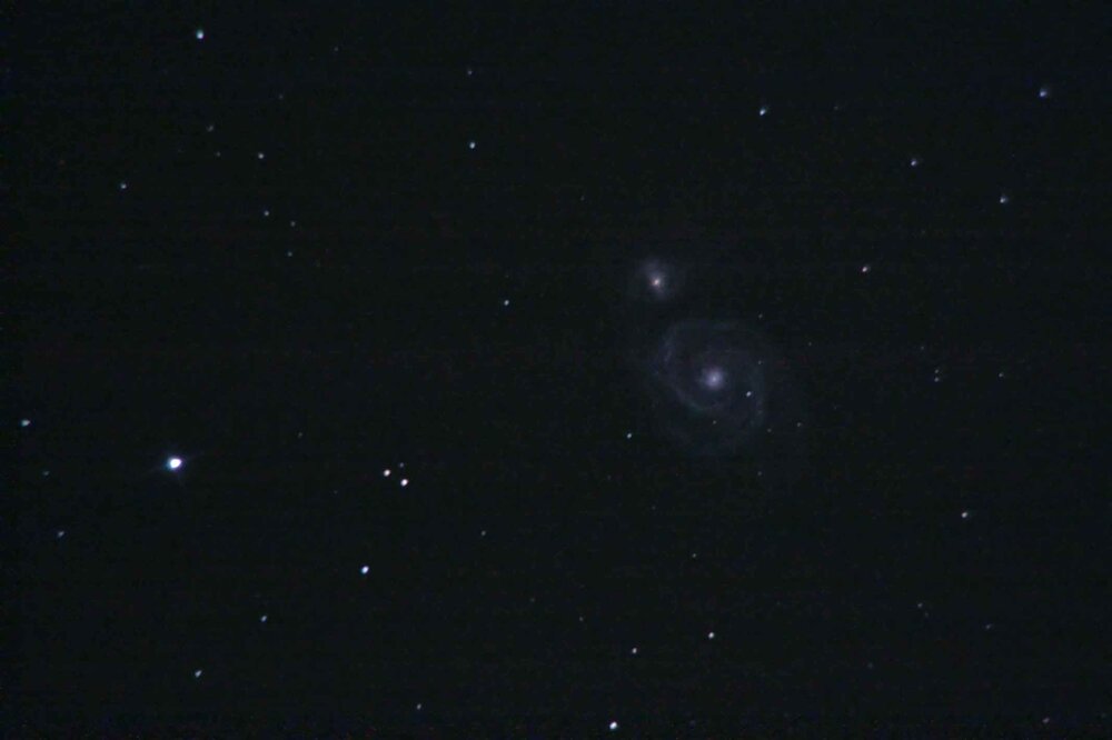

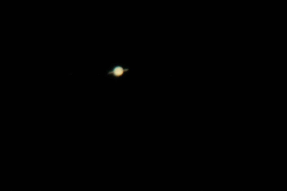

Μερικές φωτογραφίες από πρόσφατες απόπειρες με την canon 450d χωρίς σοβαρή επεξεργασία και χωρίς οδήγηση.

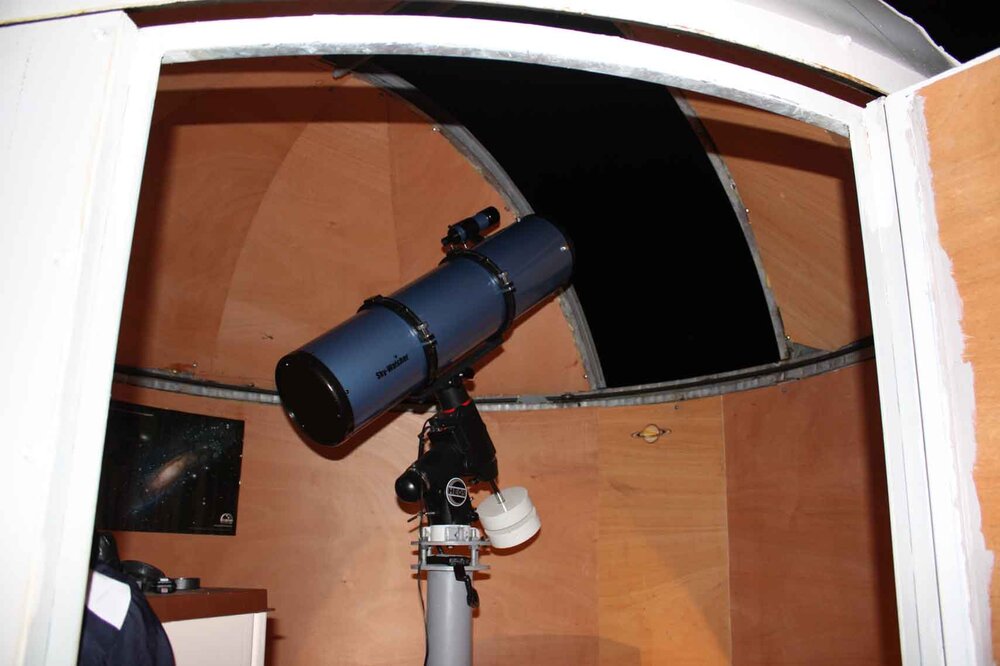

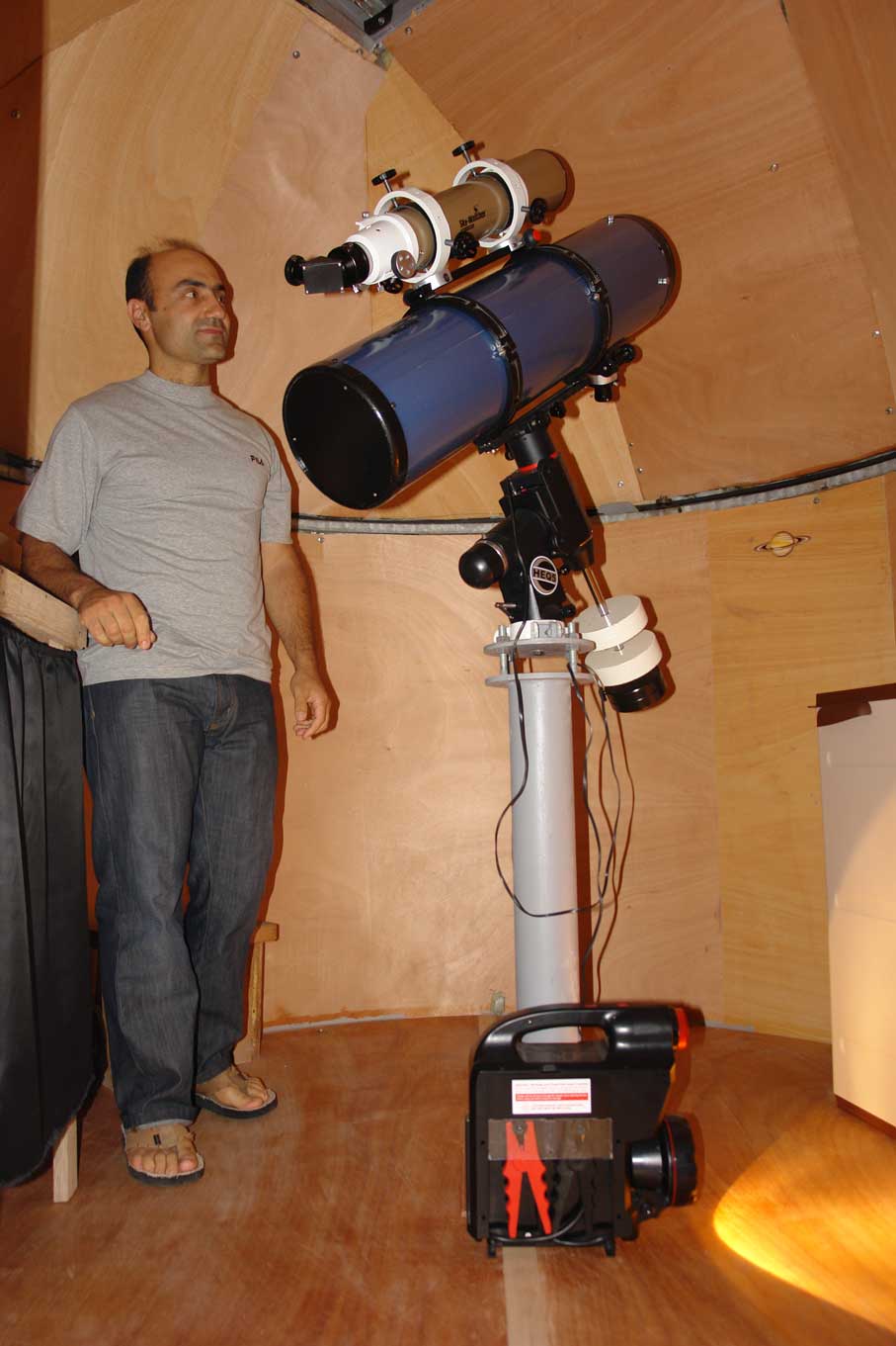

Εδώ φαίνεται το εσωτερικό του αστεροσκοπείου. Το 8-ιντσο νευτώνειο, απέκτησε και αδερφάκι το πολυσυζητημένο ED80.
Στο σημείο αυτό αισθάνομαι ότι πρέπει να ευχαριστήσω θερμά τον Κο Παναγιώτη Οργαντζή, υπεύθυνο πωλήσεων του παραρτήματος του Πλανηταρίου Θεσ/νίκης στην Αθήνα , για τις πολύτιμες συμβουλές του και για την υπομονή που έδειξε στην επίλυση των συχνών αποριών μου.
