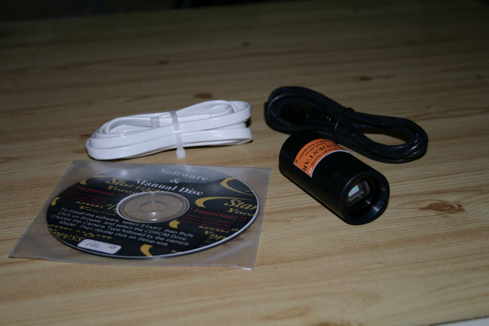

Η πικρή εμπειρία της πολυτάραχης ζωής μου (...) με δίδαξε πως στην αστρονομία οι φτηνές λύσεις είναι ημίμετρα. Οπότε, με κάμερα των 50 ευρώ δουλειά δε γίνεται. Τέρμα οι συμβιβασμοί λοιπόν και τέρμα και οι γκρίνιες του τύπου "μα χρειάζεται κάμερα των 420 ευρώ για οδήγηση, για κορόιδα μας περνάνε; " . Τα έσκασα, γιατί το φτηνό πράγμα το τρώει ο λύκος, και πήρα την Starlight XPress Lodestar Autoguider.
Έχει το μονόχρωμο τσιπ της DSI Pro II, όχι παίζουμε... Μικροσκοπική, ζυγίζει μόλις 72,3 γραμμάρια (σε ζυγό ακριβείας - προσοχή εδώ, η εταιρία ισχυρίζεται ότι είναι 50 γραμμάρια, δεν ξέρω το λόγο για αυτή τη μικρή διαφορά). Η διάμετρός της είναι όσο ενός προσοφθαλμίου 1,25'', οπότε μπαίνει απ' ευθείας στο οδηγητικό, χωρίς αντάπτορα. Δεν έχει ψύξη, και η μέγιστη διάρκεια εκθέσεων είναι τα 8 δευτερόλεπτα. Είναι μόνο για οδήγηση ουσιαστικά. Με το finderscope της StellarVue, το όλο setup οδήγησης θα ζυγίζει σχεδόν 600 γραμμάρια (μόνο).
Δοκιμές δεν έκανα ακόμα, αναφέρω πως λειτουργεί με Maxim DL, Astroart, PHD ver. 1.9. Δεν απαιτεί καλώδιo RS232 για σύνδεση της στήριξης με το laptop και χειρισμό με ASCOM πρωτόκολλο, μια και έχει το δικό της καλώδιο τύπου ST4 (laptop όμως χρειάζεται, μη μπερδευτούμε). Το θέμα το άνοιξα ώστε να παρουσιάσω τις όποιες εμπειρίες μου από την κάμερα όταν τη δοκιμάσω (μόλις βρω χρόνο να πάρω τα ...βνα). Η φιλοδοξία μου είναι να οδηγήσω το νευτώνειο C10 με το finderscope και χωρίς να χρησιμοποιήσω καθόλου guiding rings. Θεωρητικά γίνεται, ίδωμεν...
