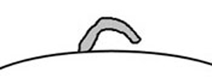

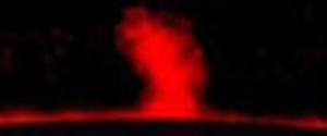

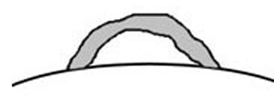

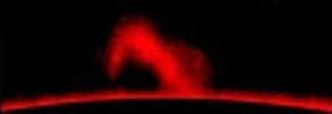

Single Arch -1 ή
Μονή Αψίδα-1
Single Arch -2 ή
Μονή Αψίδα-2
Single Arch -3 ή
Μονή Αψίδα-3
Single Arch-Μονή Αψίδα-Τόξο
Πέτρος Δεσύπρης
Corvus Eye Observatory
ATHENS / S Y R O S
http://www.pdesypris.com/
...από τις πολύ γνωστές και συχνά εμφανιζόμενες δομές...

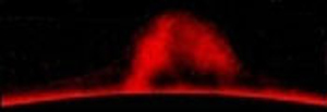

Broken Arch-Σπασμένη Αψίδα-Τόξο
Broken Arch-1 ή
Σπασμένη Αψίδα-1
Broken Arch-2 ή
Σπασμένη Αψίδα-2
Broken Arch-3 ή
Σπασμένη Αψίδα-3
Πέτρος Δεσύπρης
ATHENS / S Y R O S
....φαίνονται σα μικρά ή μεγάλα νέφη να αιωρούνται στα άκρα του ηλιακού δίσκου....

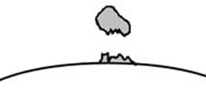

Detached-Αποκομμένη
Detached-1 ή
Αποκομμένη-1
Detached-2 ή
Αποκομμένη-2
Detached-3 ή
Αποκομμένη-3

...εντυπωσιακές ...Μπορεί να φθάνουν πολύ μακριά από το δίσκο....

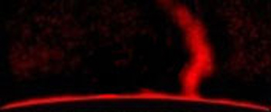

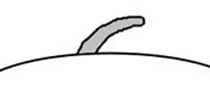

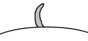

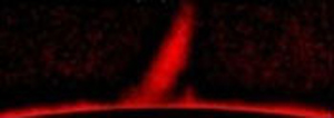

Ιnclined pillar-Κεκλιμένος στύλος
Ιnclined pillar-1 ή
Κεκλιμένος στύλος-1
Ιnclined pillar-2 ή
Κεκλιμένος στύλος-2
Ιnclined pillar-3 ή
Κεκλιμένος στύλος-3
Πέτρος Δεσύπρης
ATHENS / S Y R O S
...από τις πλέον εντυπωσιακές δομές αλλά που δεν είναι και τόσο συχνές σε εμφάνιση...Kαταλαμβάνουν μεγάλο μέρος στα άκρα του δίσκου.

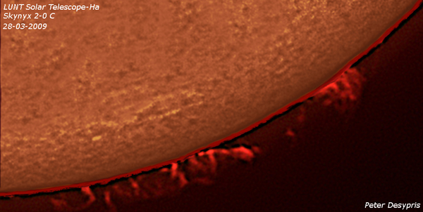

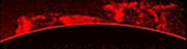

Ηedgerow ή Φράχτης
Ηedgerow-1 ή
Φράχτης-1
Ηedgerow-2 ή
Φράχτης-2
Ηedgerow-3 ή
Φράχτης-3
Eικόνα με το LUNT/LS60THa/B600 και τη Skynyx 2-0C.
Πέτρος Δεσύπρης
ATHENS / S Y R O S
...η δομή των πολλές φορές κρύβει εκπλήξεις....

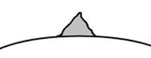

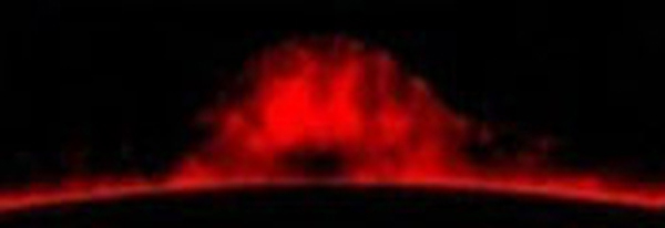

Pyramid ή Πυραμίδα
Pyramid-1 ή
Πυραμίδα-1
Pyramid-2 ή
Πυραμίδα-2
Pyramid-3 ή
Πυραμίδα-3
Πέτρος Δεσύπρης
ATHENS / S Y R O S

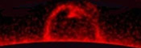

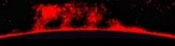

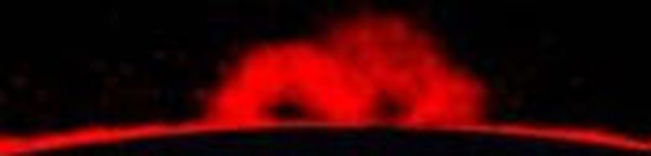

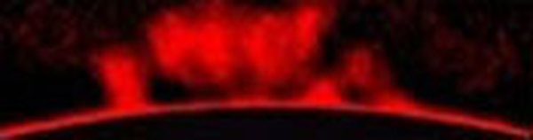

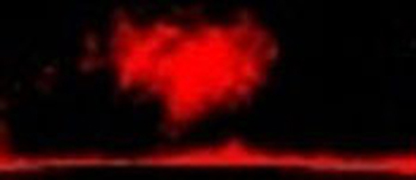

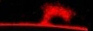

....και κλείνω με την κατηγορία -ομάδα ...η ΑΠΡΟΣΔΙΟΡΙΣΤΟΣ ΜΟΡΦΗ- ή ΑΝΩΜΑΛΟΥ ΣΧΗΜΑΤΙΣΜΟΥ,που είναι από τις πιο εντυπωσιακές προεξοχές που βλέπουμε στη περιφέρεια του δίσκου....

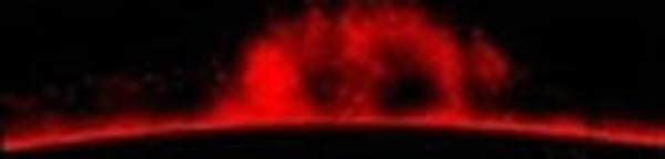

ANΟMALUS-1 ή
ΑΠΡΟΣΔΙΟΡΙΣΤΟΣ-1
ANΟMALUS-2 ή
ΑΠΡΟΣΔΙΟΡΙΣΤΟΣ-2
ANΟMALUS-3 ή
ΑΠΡΟΣΔΙΟΡΙΣΤΟΣ-3
Eικόνα με το LUNT/ LS60THa/B600 και τη Skynyx 2-0C.
Εικόνα με το Coronado PST/SolarMax 40/TMax Filter H-a και τη Skynyx 2-0C.
Πέτρος Δεσύπρης
ATHENS / S Y R O S

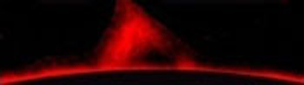

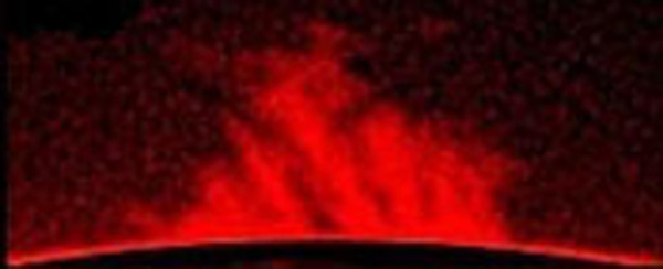

Ελένη
αν προσέξεις καλά τη μορφή της <Πυραμίδας>,εύκολα θα καταλάβεις ότι οι σχηματισμοί που ανήκουν σε αυτή την ομάδα είναι συμπαγείς δομές νέφους από ηλιακό ιονισμένο αέριο, μικρές σχετικά σε όγκο και κοντά στο άκρο του δίσκου χωρίς σκοτεινές περιοχές που σου δίνουν την αίσθηση <κενού> στη δομή των και αρκετά ήρεμες...
Αυτό δεν συμβαίνει στη περίπτωση της ομάδας <Αnomalus-3>, στην οποία αναφέρεσαι αν κατάλαβα καλά.Εδώ έχουμε μια τεράστια δομή σε όγκο και έκταση και που περιέχει και σκοτεινές περιοχές λόγω αραιής πυκνότητας του υλικού από το οποίον αποτελείται.
Εάν δεις ταυτόχρονα μια πυραμίδα και μια δομή της ομάδας Αnomalus, είναι σα να βλέπεις π.χ ένα διώροφο κτίσμα δίπλα σε μια πενταόροφη πολυκατοικία... :roll: :shock:
Το ότι μακροσκοπικά σου δίνει την αίσθηση τριγωνικής μορφής, δεν είναι αυτό και μόνο το κριτήριο.. :wink:
Πέτρος Δεσύπρης
ATHENS / S Y R O S
...θα μπορούσε να ανήκει και στη...Βroken pyramid-2
Αυτό από μόνο του,δεν είναι το μόνο κριτήριο εάν εμφανίζει σκοτεινές ή οχι περιοχές...
Πάρε σα μέτρο σύγκρισης και το τμήμα του τόξου του δίσκου που καταλαμβάνεται από μιά τύπου "Πυραμίδα"και αυτό, από μιά τύπου "Αnomalus"...και δες τη διαφορά...!!!!
Επίσης σύγκριναι και τις εικόνες τους καθ΄ύψος και θα δεις και εκεί, πόσο πιο μακριά από το δίσκο φθάνει η "Anomalus" και πόσο μια "Πυραμίδα"
Οι εικόνες είναι απόλυτα συγκρίσιμες,για να αντιλαμβάνεται κάποιος τις διαφορές των ομάδων.

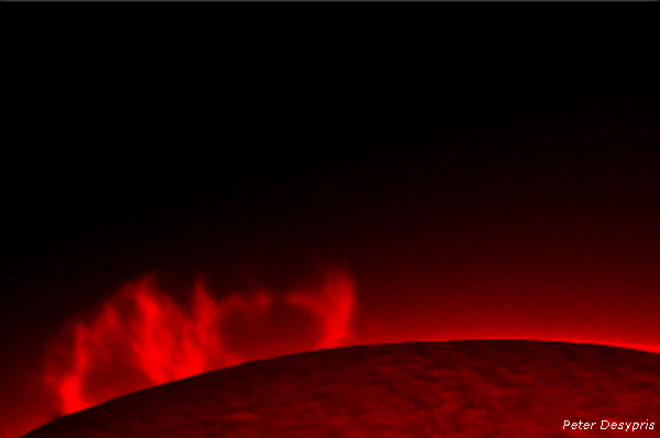

Mερικές εικόνες, από τις τελευταίες των ημερών, που είδαμε να εξελίσσονται στα άκρα του ηλιακού δίσκου.
Είναι χαρακτηριστικοί οι τύποι των και καλό θα είναι να τις έχουμε σαν σημείο αναφοράς και σύγκρισης.
