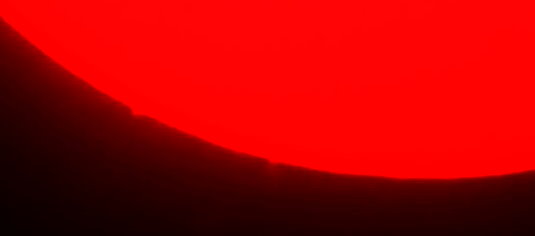

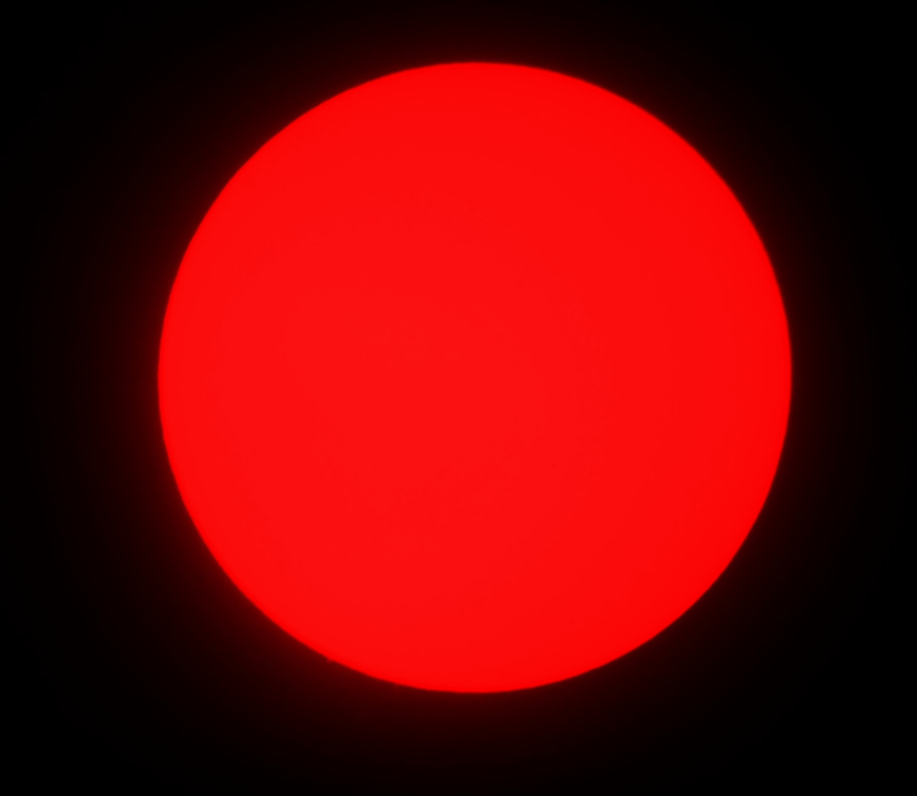

Bi2L Δημοσιεύτηκε Απρίλιος 21, 2009 Δημοσιεύτηκε Απρίλιος 21, 2009 Πιστευω οτι αυτο Τοπικ εκτος απο εμενα ελπιζω να βοηθισει και αλους ωστε να κατανοησουμε τα "μυστικα" της Ηλιακης φωτογραφισης. Συνεχιζω λοιπον απο εκει που ειχαμε μεινει στο Δ.Η.Δ ...Μμμμμμ... Κάνε ρύθμιση της ρόδας του κοντράστ του PST εκ νέου...παρατηρώντας μέσα από τη Canon.Πήγαινε το σε πιο σκούρο λίγο τόνο,για να μπορείς να κάνεις λίγη περισσότερη έκθεση...Από ρύθμιση της εστίασης μάλλον καλή μου φαίνεται...δεδομένου του άσχημου καιρού...κρίνοντας από τα άκρα του δίσκου.Εάν είχε προεξοχή σίγουρα θα την είχες..... "τσιμπίσει"Εάν έχει προεξοχή πήγαινε το δίσκο εκτός κέντρου της εικόνας για να δεις καλύτερα τη προεξοχή..εάν υπάρχει. Πάντως είναι ωραία εικόνα...για σκίτσα.... Θα το δοκιμασω Πετρο, σε Ευχαριστω για υις πληροφοριες Παντως παρατηρω οτι κατω-κατω εχει πιασει κατι μικρες προεξοχες. Μην ξεχναμε οτι η φωτογραφια ειναι τραβιγμενη μεσα απο ενα λεπτο στρωμα απο συννεφα... Bi2L: Nα κανω φιλε μερικες παρατηρησεις σχετικα με την φωτο. 1) Δεν χρειαζετε εστιαση μονο το PST αλλα και το focus της μηχανης. 2) Θα σε παρακαλουσα να βαλεις τα στοιχεια της φωτο. ( ΙSO - ταχυτητα - διαφραγμα κλπ. 3) τι ανταπτορα φωτογραφησης χρησιμοποιεις. Εαν εχεις αυτον τοτε θα εχεις πολυ μεγαλο προβλημα φωτογραφησης.Μπομπ σε Ευχαριστω και εσενα για την βοηθεια, Το Set-up που χρεισημοποιησα δεν περιειχε τον φακο της DSLR, με τον ανταπτορα Canon T-Ring και T2-Μ42 συνδεω το σωμα της dslr κατευθειαν πανω στο προσοφθαλμιο Hyperion 13mm (ή οποιο αλλο Hyperion θελω) και το Hyperion με την σηρα του το βαζω πανω στο PST/Coronado. Μπορει βεβαια να μην εχω εστιασει σωστα γιατι το βαρος ηταν αρκετο και το Coronado δεν το ειχα σε καμια καλη βαση ...αλλα στο απλο τριποδο του Εγω θα σου δωσω καποιες ρυθμισεις που να κανεις στην μηχανη οταν τραβας προεξοχες στο PST. ISO 80TAXYTHTA 1/4ΔΙΑΦΡΑΓΜΑ 4,5ΕΠΙΛΟΓΗ ΧΡΩΜΑΤΩΝ: ΖΩΗΡΑΔουλεψε το MF της μηχανης σου κατεβαζοντας το απο το απειρο. Εμενα με το MF κοντα στα 50cm μου καθαριζει φανταστικα τις προεξοχες. Και τελος χρησιμοποιησε το χρονομετρο. Μην τραβας απευθειας διοτι μπορει να βγαινει η φωτο θολη απο την κινηση της βασης. Στις τελευταιες φωτο που εχω βαλει περιεχοντε και ρυθμισεις φωτογραφισης. Δεν εχω πανω ΣΜ 40. Ειναι απο το PST. Mελετα τες να παρεις μια ιδεα. Το seeing με κατεστρεψε εκει αλλα δεν πειραζει. Παντως χθες οι προεξοχες ηταν αυτες τις οποιες επιασες. Το απογευμα που ειδα τον ηλιο ηταν ακριβως αυτες . Οι χρονοι ειναι στα properties της φωτο...any way ISO 1001/13setf/10 (οτι το Coronado δλδ...εκτος και αν αλλαζει με τον Herion13μμ) Παντως η θολουρα μπορει να ειναι και απο το Set-up μιας και η Canon με τους Υπεριωνες μου κανουν μια θολουρα...στα ακρα, δειτε τις φωτογραφιες και θα καταλαβετε: http://www.astrovox.gr/forum/viewtopic.php?t=8794&postdays=0&postorder=asc&start=30μαλλον δεν "εστιαζει" σωστα η DSLR στον Hyperion.Και βεβαια στην παρακατω φωτο ειχε και λιγα συννεφα...ειχα εστιασει και στο περιπου τον Υπεριωνα στο Coronado...αλλα για πρωτη φορα κατι καναμε!! Set-upCanon Eos 40DCanon eos T-Ring & Hyperion T2-M42Hyperion 13mm (η φωτο δεν ειναι απο το Coronado, αλλα το Set ειναι ιδιο) Ξανα φορτωνω την φωτογραφια (ιδια με αυτη του Δ.Η.Δ.) Βασίλης ΜεταλληνόςOO 16 1600 f4ΟΟ 12.5 1525 f4.8 NEQ6TOA130 1000 f7.7 ΕΜ200ED80 600 f7.5, Vixen9x63Canon eos 6D, Sony a7s2, Wat120n+,Asi1202009年7月22號日食 - 2017 Aug 21www.metallinos.net
Despet Δημοσιεύτηκε Απρίλιος 21, 2009 Δημοσιεύτηκε Απρίλιος 21, 2009 Βασίλη μετά τις είδα, όταν τη πέρασα στο Photoshop και έπεξα λίγο με τα Curves & Levels.Eχει δίκιο ο Bomb....Aλλά να είναι προεξοχές αξιόλογες ...για φωτογράφηση και όχι να τις ψάχνουμε με το μεγεθυντικό φακό.... Πάντως καλά έκανες και άνοιξες το τόπικ αυτό.Σε λίγο όταν κάποια παιδιά παραλάβουν και τα LUNT/Ca-K, που περιμένουν (γνωρίζω ήδη κάποιον),θα έχουμε τη δυνατότητα να παρουσιάζονται οι διάφορες τεχνικές μιας και δεν είναι όλες το ίδιο..Αλλο PST & DSLR...άλλο PST & ToUcam ...αλλο PST & Lumenera..άλλη εμπειρία στο Η-α...Ca-K...<Λευκό Φως>....κ.λ.π Το κακό είναι ότι λίγοι ασχολούνται με τον Ήλιο και πολύ λιγότεροι με τη φωτογράφησή του....Αν κάνω λάθος ....ζητώ συγνώμη προκαταβολικά Πέτρος Δεσύπρης Corvus Eye ObservatoryATHENS / S Y R O S http://www.pdesypris.com/http://www.ceo-despet.blogspot.com/
Bi2L Δημοσιεύτηκε Απρίλιος 21, 2009 Συγγραφέας Δημοσιεύτηκε Απρίλιος 21, 2009 Ισως τωρα η φωτογραφια ειναι καλυτερη...ενα μικρο Crop, και λιγο levels. Επισης να αναφερω οτι τελικα παραγγειλα το PST Photo Dο οποιος ειναι για να βαζεις την Dslr φωτογρφικη κατευθειαν πανω στο PST.Χωρις δηλαδη την χρηση του Υπεριωνα, αντε να δουμε τι θα δουμε!! Βασίλης ΜεταλληνόςOO 16 1600 f4ΟΟ 12.5 1525 f4.8 NEQ6TOA130 1000 f7.7 ΕΜ200ED80 600 f7.5, Vixen9x63Canon eos 6D, Sony a7s2, Wat120n+,Asi1202009年7月22號日食 - 2017 Aug 21www.metallinos.net

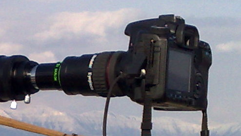

BOMBER Δημοσιεύτηκε Απρίλιος 21, 2009 Δημοσιεύτηκε Απρίλιος 21, 2009 Nα μιλησω ελευθερα. Αυτο το set up δεν ξερω εαν κανει. Ενα παρομοιο που εκανα στο δικο μου δεν πετυχε. Θεωρω σωστο set up φωτογραφικης μηχανης αυτο που το προσοφθαλμιο μπαινει κανονικα στην θηκη του pst χωρις να αφηνει κενο αλλα και ο φακος της μηχανης να εφαπτετε στο προσοφθαλμιο. Εαν το προσοφθαλμιο τοποθετειτε σε θηκη στον ανταπτορα αλλα και η αυξομοιωση του μηκους του ανταπτορα δεν φαιρνει εφαπτομενο το φακο στο προσοφθαλμιο νομιζω δεν ειναι καλο setup. Προσωπικα προτιμω αυτον τον ανταπτορα..... Οι χρονοι ειναι στα properties της φωτο...any way ISO 100 1/13set f/10 Το 1/13 ειναι πολυ χαμηλο για προεξοχη φιλε. Και το διαφραγμα σου ειναι πολυ κλειστο. Εγω το βαζω στο 4,5. Στο ΙSO και το 100 ειναι καλο για ηλιο. Εγω εκει παιζω σε 80 κυριως και δευτερευοντως σε 100.
Bi2L Δημοσιεύτηκε Απρίλιος 21, 2009 Συγγραφέας Δημοσιεύτηκε Απρίλιος 21, 2009 Αυτον τον αντοπτορα τον εχω, αλλα ειναι για compact φωτογραφικες μηχανες, τον χρεισιμοποιω με την CyberShot μηχανη που εχω...αλλα θελει λιγο χρονο μεχρι να βρεις την "Χρυση τομη" ωστε να εστιαση σωστα η φωτογραφικη και επιδη δεν εχω και πολυ χρονο την ημερα + οτι θελω να βγαζω φωτο με την dslr θα ηθελα κατι ωστε να μπορω να βγαζω γρηγορα χωρις πολλα-πολλα, για αυτα κατελιξα στον PST Photo D αντοπτορα, τον βαζω πανω στην dslr και μεα στο PST/Coronado...και ετοιμος. Βασίλης ΜεταλληνόςOO 16 1600 f4ΟΟ 12.5 1525 f4.8 NEQ6TOA130 1000 f7.7 ΕΜ200ED80 600 f7.5, Vixen9x63Canon eos 6D, Sony a7s2, Wat120n+,Asi1202009年7月22號日食 - 2017 Aug 21www.metallinos.net

BOMBER Δημοσιεύτηκε Απρίλιος 21, 2009 Δημοσιεύτηκε Απρίλιος 21, 2009 Η διαφορα ειναι μονο στην φωτεινοτητα. Το μηκος ειναι ιδιο 2,2Α. Και τι διαφορα δηλαδη. Εαν βαλεις στο PST CaK 17mm προσοφθαλμιο εισαι αρχοντας. Δεν βλεπεις και αυτες τις ανοητες προεξοχες. Βλεπεις μονο δισκο. Την ουσια δηλαδη. Τετοιες φωτο αξιζουν στο ασβεστιο για μελετη και κενες προεξοχων ........ Tετοιες ομως φωτο περιεχουν ολη την ουσια. . Οχι προεξοχες τυπου δηθεν μοστρας. Αλλα τι να κανουμε. Πρεπει το προιον να τραβηξει χρημα βλεπεις. Απο τα 600 να παει στα 3000 ευρω και να δελεασει. Ολοι πρεπει να τραβανε φωτο προεξοχων ασβεστιου την στιγμη που δεν προσφερουν απολυτως τιποτα. Δεν λεω τιποτα αλλο. Ολα τα παραπανω ειναι φυσικα η προσωπικη μου αποψη.

Κάστωρ Ιανός Δημοσιεύτηκε Απρίλιος 22, 2009 Δημοσιεύτηκε Απρίλιος 22, 2009 Επισης να αναφερω οτι τελικα παραγγειλα το PST Photo DΒασίλη σε βλέπω σε μερικές μέρες να βάζεις αγγελία με τίτλο "Πωλείται αντάπτορας για combact ψηφιακές μηχανές" Αυτό που λές ότι παρήγγειλες είναι αντάπτορας για ψηφιακές μηχανές χωρίς αποσπόμενο φακό, ενώ για DSLR (για την cannon που έχεις) θα έπρεπε να πάρεις αυτό:http://www.teleskop-express.de/shop/product_info.php/info/p2444_Coronado-PST-Adaption-fuer-Spiegelreflex-Kameras.htmlΔηλαδή αντάπτορα με σπείρωμα Τ2 που βιδώνεί στο Τ-Ring της cannon που ήδη έχεις. Αν δηλαδή επιμένεις να παραγγείλεις από Γερμανία, διαφορετικά στην ελληνική αγαρό υπάρψει αυτό:http://www.astronomy.gr/main.cfm?module=eshop&action=detail&id=1395το οπόίο έχω και εγώ, αλλά μπορεί όταν το τηλεσκόπιο που θα τοποθετήσεις τη μηχανή έχει μικρό εστιακό μήκος (όπως το PST) να χρειάζεται και μία προέκταση όπως αυτή:http://www.astronomy.gr/main.cfm?module=eshop&action=detail&id=1679ή μία από τις δύο μικρότερες:http://www.astronomy.gr/main.cfm?module=eshop&action=detail&id=1677(ή παίρνεις και τις τρείς, μια και είναι φθηνές για να τεριάζει σε οποιοδήποτε τηλεσκόπιο).Σε μένα π.χ. εστιάζει στο ETX 90, ενώ στο ETX 70 που έχει 350mm εστιακή δεν εστιάζει και κανονικά θέλει μία απο τις προεκτάσεις που λέω παραπάνω (αλλά είδα ότι εστιάζει με barlow και γιαυτό δεν πήρα ακόμα καμία από τις προεκτάσεις) Sky Watcher 8΄΄ : η όμορφη ντομπσόνα, Χρησιμοποιούμενη όποτε …… κάνει ξαστεριά.

Bi2L Δημοσιεύτηκε Απρίλιος 22, 2009 Συγγραφέας Δημοσιεύτηκε Απρίλιος 22, 2009 Επισης να αναφερω οτι τελικα παραγγειλα το PST Photo DΒασίλη σε βλέπω σε μερικές μέρες να βάζεις αγγελία με τίτλο "Πωλείται αντάπτορας για combact ψηφιακές μηχανές" Αυτό που λές ότι παρήγγειλες είναι αντάπτορας για ψηφιακές μηχανές χωρίς αποσπόμενο φακό, ενώ για DSLR (για την cannon που έχεις) θα έπρεπε να πάρεις αυτό:http://www.teleskop-express.de/shop/product_info.php/info/p2444_Coronado-PST-Adaption-fuer-Spiegelreflex-Kameras.htmlΔηλαδή αντάπτορα με σπείρωμα Τ2 που βιδώνεί στο Τ-Ring της cannon που ήδη έχεις. :-note opps δεν πειραζει...παντα ειναι χρησιμοι οι ανταπτοες... Αν δηλαδή επιμένεις να παραγγείλεις από Γερμανία, διαφορετικά στην ελληνική αγαρό υπάρψει αυτό:http://www.astronomy.gr/main.cfm?module=eshop&action=detail&id=1395το οπόίο έχω και εγώ, αλλά μπορεί όταν το τηλεσκόπιο που θα τοποθετήσεις τη μηχανή έχει μικρό εστιακό μήκος (όπως το PST) να χρειάζεται και μία προέκταση όπως αυτή:http://www.astronomy.gr/main.cfm?module=eshop&action=detail&id=1679ή μία από τις δύο μικρότερες:http://www.astronomy.gr/main.cfm?module=eshop&action=detail&id=1677(ή παίρνεις και τις τρείς, μια και είναι φθηνές για να τεριάζει σε οποιοδήποτε τηλεσκόπιο).Σε μένα π.χ. εστιάζει στο ETX 90, ενώ στο ETX 70 που έχει 350mm εστιακή δεν εστιάζει και κανονικά θέλει μία απο τις προεκτάσεις που λέω παραπάνω (αλλά είδα ότι εστιάζει με barlow και γιαυτό δεν πήρα ακόμα καμία από τις προεκτάσεις) Τους παραγγειλα ιδη... Ευχαριστω! Βασίλης ΜεταλληνόςOO 16 1600 f4ΟΟ 12.5 1525 f4.8 NEQ6TOA130 1000 f7.7 ΕΜ200ED80 600 f7.5, Vixen9x63Canon eos 6D, Sony a7s2, Wat120n+,Asi1202009年7月22號日食 - 2017 Aug 21www.metallinos.net
