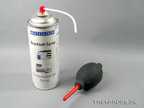

DjEvan Δημοσιεύτηκε Μάιος 22, 2009 Δημοσιεύτηκε Μάιος 22, 2009 http://www.trekprops.de/images/material/material_airspray_5475.jpg Ένα τέτοιο παρόμοιο σου χρειάζεται Βασίλη, σπρέι στεγνού αέρα, έχει αρκετή πίεση ώστε να διώξει τις σταγονίτσες.Στην δουλειά μου το χρησιμοποιώ συχνά και είναι εντελώς στεγνός ο αέρας
