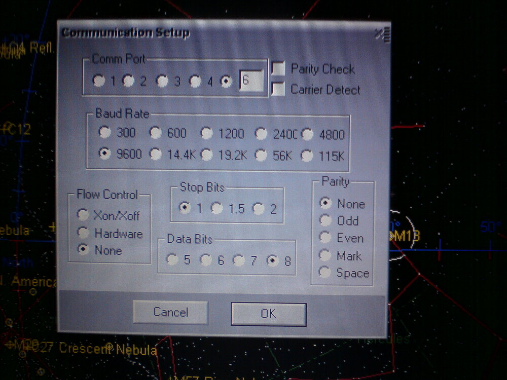

ΑΘΑΝΑΣΙΟΣ Δημοσιεύτηκε Μάιος 31, 2009 Δημοσιεύτηκε Μάιος 31, 2009 Δες την εικόνα που σου στέλνω. πρόσεξε στο com port τσεκάρεις την τελευταία επιλογή και βάζεις τη θύρα 3,στο δικο σου υπολογιστή . τα υπόλοιπα ακριβώς όπως τα βλέπεις. ΑΘΑΝΑΣΙΟΣ ΣΙΣΜΑΝΗΣΟμάδα Αστροπαρατήρησης Θράκης - Ο.Α.Θ.
