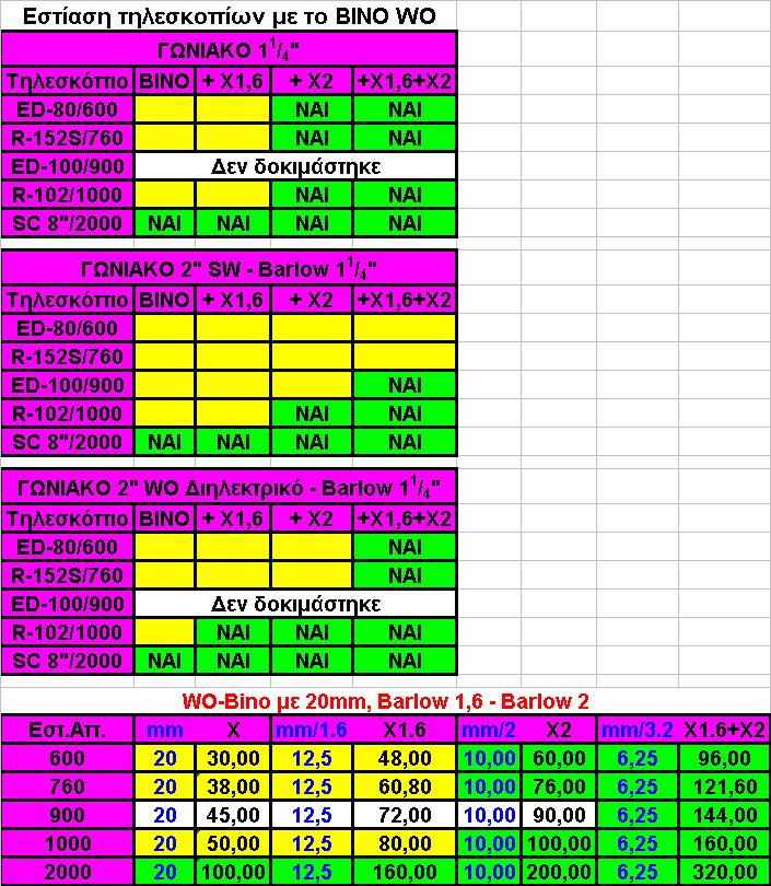

babgia Δημοσιεύτηκε Ιούνιος 2, 2009 Δημοσιεύτηκε Ιούνιος 2, 2009 Τελικά σήμερα τελείωσα τις δοκιμές που έκανα με τα τηλεσκόπια που έχω & το ΒΙΝΟ της WO & τα παρελκόμενά του (2Χ20mm, Χ1,6) μαζί με ένα Barlow Χ2 Bresser που συνοδεύει τα τηλεσκόπιά της.Το ED-100/900 του Sevax δοκιμάστηκε μόνο με 2" διαγώνιο.Η δοκιμή έγινε για την εστίαση με διαγώνια που είχα & είναι το 1,25" τησ Bresser & το 2" SW χωρίς τροποποιήσεις. EditΔιαγραφή του Πίνακα στο επόμενο μήνυμα νέος. Μέλος Συλλόγων:Ελληνικής Αστρονομικης ΕνωσηςΣυλλόγου Ερασιτεχνικής Αστρονομίας.Όμιλος Γερόντων Αστροπαρατηριτών.Ε.Λ.Φ.Ε.ΑΣhttp://users.otenet.gr/~babgia/
babgia Δημοσιεύτηκε Ιούνιος 4, 2009 Δημοσιεύτηκε Ιούνιος 4, 2009 Ψάχνοντας για λύση, μέτρησα τον WO γωνιακό διηλεκτρικό 2" που έχω για το SC & είδα ότι είναι 0,7cm πιο κοντό, επίσης από τον Barlow 2" ED της TS που επίσης έχω είδα ότι ο μετατροπέας 2" σε 1,25" είναι & αυτό κοντύτερος δηλαδή φθάνω στο 1cm βελτίωση .Επομένως νέες δοκιμές, Καλό καιρό έχω οπότε. Και να τα νέα αποτελέσματα & συμπεράσματα.Πιστεύω ότι το ED-100/900 του Sevax Θα εστιάση & αυτό κατά 90% σαν το R102 το δικό μου μια & ο Barlow που διαθέτει είναι πολύ καλύτερος από τον δικό μου & κοντύτερος. EditΞέχασα να πω πως το WO 2" έχει σπείρωμα & γίνεται για διοπτρικό ή SC. Μέλος Συλλόγων:Ελληνικής Αστρονομικης ΕνωσηςΣυλλόγου Ερασιτεχνικής Αστρονομίας.Όμιλος Γερόντων Αστροπαρατηριτών.Ε.Λ.Φ.Ε.ΑΣhttp://users.otenet.gr/~babgia/
blackholesun Δημοσιεύτηκε Ιούνιος 5, 2009 Συγγραφέας Δημοσιεύτηκε Ιούνιος 5, 2009 Μπορεις να προσθεσεις στον ωραιο πινακα σου και τον συνδιασμο stereo skywatcher binoviewer + orion shorty x2 barlow ειναι δοκιμασμενο. Απλα για να υπαρχει ενα αρχειο να βλεπουν και οι αλλοι, ωστε να ξερουν τι προβληματα μπορει να τους παρουσιαστουν.
