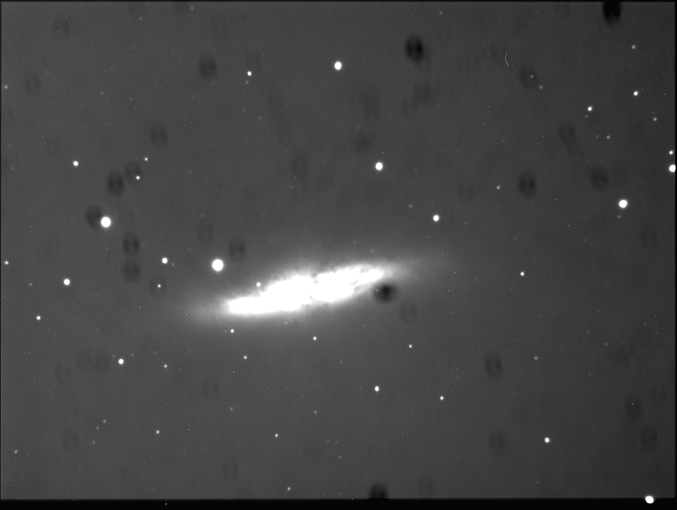

Και να καθαρισεις το reducer απο τις σκονες :)

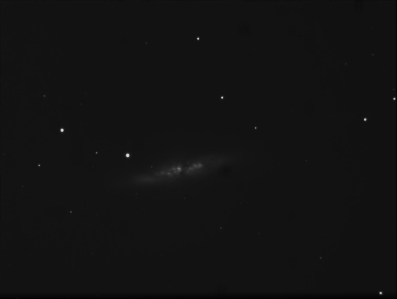

Λοιπον το νεο μωρο ηρθε σημερα, κουκλί ειναι. Το συμπαθησα αμεσως, οπως δεν εχω συμπαθησει ΟΤΑ μεχρι τωρα (μου φενεται λαθος ΟΤΑ δουλευα μεχρι τωρα, SCTας ειμαι !! ).
Πρωτες εντυπωσεις θετικότατες, αν και το συνολο το "χαλασαν" ελαφρα δυο πραγματα : ο ερευνητης που ειναι χμ.... μετριοτατος (του ντοπσον ειναι καλύτερος), και το visual back που ειναι για πεταμα (ακους εκει χωρις compression ring !!!) . Δεν ηρθε με διαγωνιο αλλα απο οτι εχω διαβασει και ο διαγωνιος ειναι για πεταμα. Αλλα κανενα απο αυτα δεν μου χαλαει την πρωτη εντυπωση . Ηδη ειναι σε αναμονη SCT crayford, reducer 6.3, bahtinov mask και ψαχνω να βρω και accufocus γιατι η Ακτις θα εχει μετα απο 15 μερες (δεν μπορω να περιμενω !!! :) )
Το ολο συνολο φορτωθηκε στην βαση, οι ερευνητες ευθυγραμμιστηκαν με τις ΟΤΑ και αυτες οι δυο ευθυγραμμιστηκαν μεταξύ τους λες και ητανε παλιες φιλες :) !! Εδω τρελάθηκα, μολις τα εβαλα μαζι ειχα αρχιζει να με βριζω οτι θα χρειαστω 6" δακτυλίδια και το 80ρι να παει καβαλα στο 6" στα 100mm οδηγητικα. Αλλα τελικά δεν χρειαστηκε και το συνολο ειναι πολύ καλα δεμενο.
Τελος το συνολο ζυγιστηκε στην βαση (τα αντιβαρα απλα επρεπε να πανε τερμα κατω) και ειναι σε αναμονή για το βραδυ. Ελπιζω να μην μου την κανει και βαλει συννεφα [-o<
