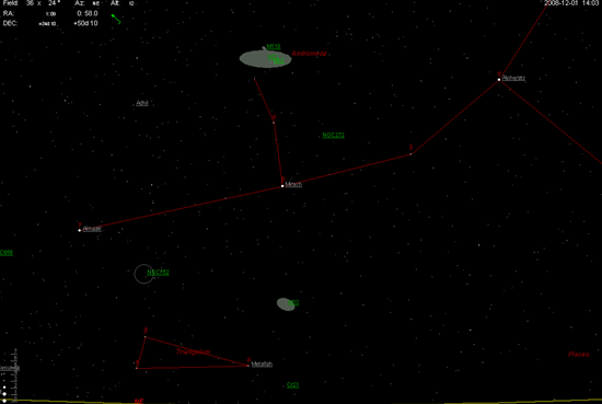

Στο HNSKY oι αστέρες είναι αριθμημένοι σε κατάλογο SAO (Smithsonian Astrophysical Observatory Star Catalog) γνωστός σε όλους του ερασιτέχνες (και επαγγελματίες) αστρονόμους παγκοσμίως. Το πρόγραμμα περιέχει: 26.000 αντικείμενα (M, NGC, IC κτλ) μέχρι magnitude 15,5 παρακαλώ! Επίσης περιέχει 300 αστέρες με τις γνωστές και Αραβικές και Ελληνικές ονομασίες όπως επίσης και 46.100 περίπου αστέρες μέχρι magnitude 8.0, (Εικόνα 1)

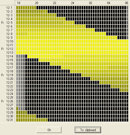

Το HNSKY περιέχει ένα χρήσιμο ημερολόγιο (Εικόνα 2) για τις μέρες και τις ώρες που φωτοβολεί η Σελήνη, έτσι ώστε να αποφεύγουμε το έντονο φωτισμό που μας δημιουργεί προβλήματα στην παρακολούθηση του βαθέως ουρανού.

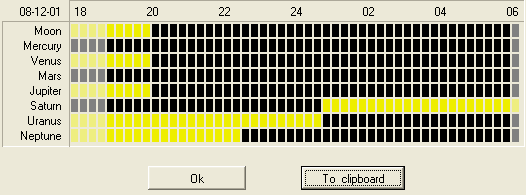

Στο HNSKY μπορούμε να δούμε τις ώρες που εμφανίζονται οι πλανήτες (έντονο χρώμα) μια συγκεκριμένη νύχτα, έτσι ώστε να προγραμματίσουμε την παρατήρησή μας (Εικόνα 3)

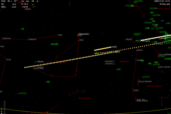

Άλλη μια χρησιμότατη δυνατότητα του HNKSY είναι απεικόνιση του ίχνους του Ήλιου της Σελήνης, των Πλανητών, των Αστεροειδών και των Κομητών (Εικόνα 4) για τις επόμενες 30 ημέρες:
