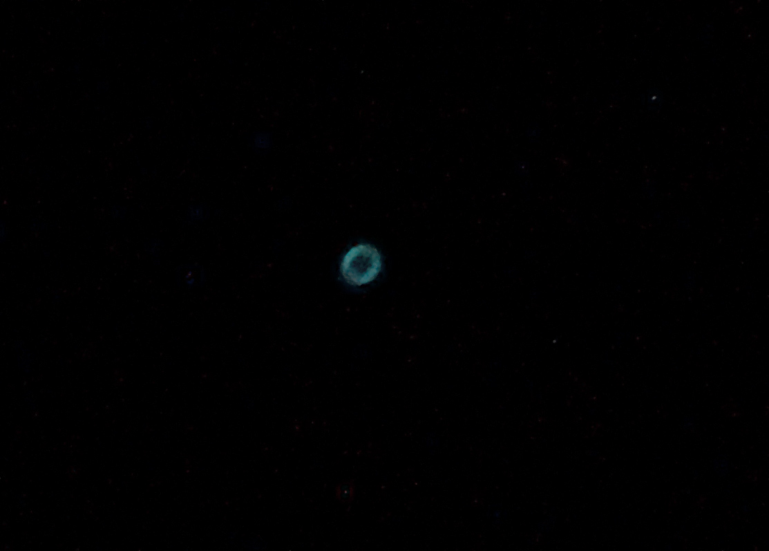

nio22 Δημοσιεύτηκε Ιούλιος 12, 2009 Δημοσιεύτηκε Ιούλιος 12, 2009 το ερωτημα παει στους αστροφωτογραφους!!! εγω κανω ληψεις με dslr για να φωτογραφισω κατι πχ m57 με φιλτρο οiiiπρεπeι να εχω την μηχανη σε λειτουργια monochrome?δηλαδη τα χρωματα πρεπει να προερχονται απο τα φιλτρα? meade sn6 f/5_BRESSERmount:skywatcher eq6

ΔΗΜΗΤΡΗΣ ΣΟΦΟΥΛΗΣ Δημοσιεύτηκε Ιούλιος 12, 2009 Δημοσιεύτηκε Ιούλιος 12, 2009 H απάντηση είναι όχι. Το ΟΙΙΙ δεν δίνει χρώμα, απομονώνει ορισμένες περιοχές του φάσματος του Οξυγόνου. Αν τραβήξεις Monochrome (δηλ Ασπρο Μαύρο) θα τα δείς ασπρόμαυρα, που (άσχετα με το τι λένε τα μάτια σου) δεν είναι το φυσικό χρώμα.Δημήτρης Δημήτρης
nio22 Δημοσιεύτηκε Ιούλιος 12, 2009 Συγγραφέας Δημοσιεύτηκε Ιούλιος 12, 2009 αρα εκανα καλα και τραβαγα σε rgb μαζι με το ο3επειδη πρωτη φορα τραβαω με καποιο φιλτρο θελω να μου πεις αν οντως ετσι ειναι ο χρωματισμος που δινει το οξυγονο meade sn6 f/5_BRESSERmount:skywatcher eq6

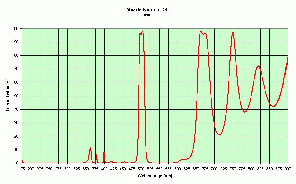

babgia Δημοσιεύτηκε Ιούλιος 12, 2009 Δημοσιεύτηκε Ιούλιος 12, 2009 Τα φίλτρα γενικά κόβουν κάποια μήκη κύματος & αφείνουν κάποια άλλα να περνάνε. ΠΧ. η καμπύλη του OIII που βλέπεις πάρα κάτω, δηλαδή το φίλτρο αφείνει μόνο αυτά να περνάνε, όλα τα άλλα κόβονται. Μέλος Συλλόγων:Ελληνικής Αστρονομικης ΕνωσηςΣυλλόγου Ερασιτεχνικής Αστρονομίας.Όμιλος Γερόντων Αστροπαρατηριτών.Ε.Λ.Φ.Ε.ΑΣhttp://users.otenet.gr/~babgia/
Draco Δημοσιεύτηκε Ιούλιος 12, 2009 Δημοσιεύτηκε Ιούλιος 12, 2009 Φίλε Νίκο, συγνώμη για την παρέμβαση -μιας και η ερώτηση απευθύνεται στον Δημήτρη- αλλά για να βοηθήσω (χωρίς να είμαι ειδικός στα φίλτρα) το ΟΙΙΙ όπως σου είπε και ο Δημήτρης απομονώνει τις περιοχές του φάσματος του οξυγόνου και δίνει αυτή την απόχρωση που έχεις φωτογραφίσει δηλαδή το κυανό, σε αντίθεση με τα φίλτρα Ηα που απομονόνουν την περιοχή του φάσματος του Υδρογόνου και που δίνουν το κόκινο χρώμα.. Ελπίζω να σε βοήθησα και να τα είπα σωστά.Ίσως ο Δημήτρης σε διαφωτίσει περισσότερο.ΦιλικάΚώστας EQ6 Sky Scan Pro, Skywatcher dob 8, Skywatcher 70/500, Canon 400D, Webcam PHILIPS - SPC900NC
