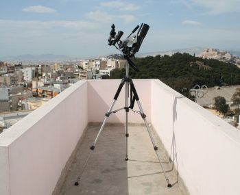

Mounting Plate (ιδιοκατασκευή)
Είχα κατά καιρούς διαβάσει, μέσα από τις περιηγήσεις μου στο internet, για τις αποκαλούμενες «sidesaddle» τοποθετήσεις των μικρών διοπτρικών τηλεσκοπίων, που ορισμένοι ερασιτέχνες διαμορφώνουν προκειμένου να ζυγιστεί καλύτερα το βάρος του τηλεσκοπίου, όταν η στήριξη (εν προκειμένω μια κεφαλή όπως η παρούσα) αποδεικνύεται ανεπαρκής. Η τοποθέτηση αυτή γίνεται όχι πάνω στην στήριξη / κεφαλή, αλλά δίπλα της, κάτω από το ύψος του πλατό. Για να το εξηγήσω καλύτερα, θα πρέπει εδώ να ανοίξω μια μικρή παρένθεση: Γενικά, όταν αγοράζουμε φωτογραφικά είδη, όπως εδώ τρίποδα και κεφαλές, οι κατασκευάστριες εταιρίες δίδουν μεταξύ των προδιαγραφών τους και το μέγιστο βάρος φόρτωσης της στήριξης, λ.χ. για την παρούσα 1154 κεφαλή ορίζονται τα 4 kg. Αυτή η προδιαγραφή όμως έχει να κάνει με φωτογραφικά είδη που τοποθετούνται πάνω της και καλούνται να λειτουργήσουν σε οριζόντια θέση. Όσο πιο πολύ μεγαλώνει η κλίση του οπτικού οργάνου σε σχέση με την οριζόντιο και την στήριξη, όπως συμβαίνει με τα αστρονομικά οπτικά όργανα, τόσο πιο πολύ δυσχεραίνεται το έργο της στήριξης, αφού το κέντρο βάρους μετακινείται από το κέντρο της στήριξης προς τα πίσω και τελικά έξω από αυτήν. Για τον λόγο αυτό, έχει επικρατήσει σαν γενικός κανόνας να εκλαμβάνονται οι παραπάνω προδιαγραφές μέγιστου βάρους μόνο ως προς το ήμισυ των τιμών που αναγράφονται. Και αυτό όμως πολλές φορές δεν αρκεί για να δώσει λύση, γιαυτό και επινοήθηκε η πλάγια (sidesaddle) ως προς την στήριξη τοποθέτηση των τηλεσκοπίων, γιατί καταφέρνει να ισορροπήσει τα βάρη καλύτερα. Έπρεπε λοιπόν να βρω μια πλατφόρμα ή πλάκα, ελαφριά κατά το δυνατόν, που να μου επιτρέπει να τοποθετήσω το διοπτρικό μου δίπλα από την κεφαλή. Ως υλικό της πλάκας επιλέχθηκε το αλουμίνιο.
Για την κατασκευή της απαιτήθηκε, αρχικά, η εύρεση ενός καταστήματος εμπορίας ειδών αλουμινίου. Εδώ δεν μιλάμε για τους απανταχού στην Αθήνα, ή την Ελλάδα «αλουμινάδες», που συνήθως κατασκευάζουν και τοποθετούν τα γνωστά σε όλους κουφώματα αλουμινίου σε οικοδομές, γιατί τα υλικά που χρησιμοποιούν είναι από λεπτά φύλλα αλουμινίου, αλλά μιλάμε για εξειδικευμένα καταστήματα προμήθειας υλικών, που παρέχουν αλουμίνιο σε διάφορα πάχη και διαστάσεις (συνήθως σε πλάκες). Τελικά, το κατάστημα βρέθηκε (Ηλία ευχαριστώ) και η πολυπόθητη πλάκα κόπηκε εντός του καταστήματος στις επιθυμητές διαστάσεις, την οποία πλάκα και σας παρουσιάζω:
Τα τεχνικά χαρακτηριστικά και οι διαστάσεις της πλάκας είναι τα παρακάτω:
- Πλάκα ημίσκληρου αλουμινίου
- Διαστάσεις: 25 x 11 cm
- Πάχος: 4 mm
- Βάρος: 300 g
- Κόστος: 3,00 ευρώ
Η πλάκα που επιλέχθηκε ήταν πάχους 4mm από ημίσκληρο αλουμίνιο (υπάρχουν επίσης οι ποιότητες του μαλακού και του σκληρού), γιατί αυτή κρίθηκε ότι μπορούσε να σηκώσει το απαιτούμενο βάρος των οπτικών χωρίς να λυγίζει, ή να ταλαντώνεται, και έχοντας η ίδια το ελάχιστο δυνατό βάρος, για να μην επιβαρύνει περαιτέρω την κεφαλή. Οι διαστάσεις που κόπηκε ήταν - κι αυτές - οι ελάχιστες δυνατές για την εξοικονόμηση βάρους, που θα μου επέτρεπαν να αναρτήσω επάνω της ταυτόχρονα κιάλια και τηλεσκόπιο. Συνάμα, ήταν πρακτικά και οι πιο λειτουργικές, γιατί θα μου επέτρεπαν να αποθηκεύω την πλάκα στην εξωτερική τσέπη του σάκου μεταφοράς του τρίποδου, η οποία διαθέτει λίγο μεγαλύτερες διαστάσεις από αυτές της πλάκας.
Εδώ εξαντλήθηκαν οι δυνατότητες εξυπηρέτησης από το κατάστημα (βασικά μόνο κοπή) και «κλήθηκε σε υπηρεσία» ξανά το mastrovox! Η πλάκα πρώτα λειάνθηκε στα άκρα της για να καθαριστεί από τις κοφτερές αιχμές που δημιουργήθηκαν από την κοπή. Μετά, υπολογίστηκε η ακριβής θέση του κάθε οπτικού οργάνου επάνω της, ενώ κρίθηκε ότι η τοποθέτησή της έπρεπε να γίνει σε διαγώνια θέση σε σχέση με την κεφαλή, για να βιδωθεί το τηλεσκόπιο όσο γινόταν πιο μπροστά της, με σκοπό να μεταφερθεί επιπλέον φορτίο προς τα μπροστά, αφήνοντας περισσότερο «αέρα» για τα κιάλια, τα οποία θα τοποθετούνταν επάνω στην πλάκα, και μάλιστα, σε αρκετό ύψος από αυτή και την κεφαλή, και άρα, θα υπήρχε ο κίνδυνος να δημιουργήσουν με τη θέση τους κατά την χρήση αλλαγή του κέντρου βάρους του συστήματος προς τα πίσω.
Οι θέσεις αυτές επιλέχθηκαν και για έναν άλλο λόγο: Για να δίνουν στο χρήστη την δυνατότητα να μπορεί να παρατηρεί εναλλάξ, τόσο από τα κιάλια, όσο και από το τηλεσκόπιο, χωρίς ιδιαίτερη δυσκολία, δηλαδή, χωρίς να μετακινεί ιδιαίτερα το κεφάλι του αριστερά – δεξιά και πάνω - κάτω, ούτε όμως και το τελευταίο να «βρίσκει» επάνω σε κάποιο αντικείμενο, κατά την διάρκεια των κινήσεών του.
Μετά από αυτά, η πλάκα τρυπήθηκε σε πέντε (5) επακριβώς υπολογισμένα και προσανατολισμένα σημεία, ένα για την σύνδεσή της με την κεφαλή και από δύο για την τοποθέτηση του κάθε οπτικού οργάνου πάνω της. Επίσης, ανοίχθηκε και μια επιπλέον μη διαμπερής τρύπα δίπλα σε αυτήν που προοριζόταν για την κεφαλή, για να «πιάσει» μέσα της το δευτερεύον έλασμα του αποσπώμενου πλατό της κεφαλής που προεξέχει δίπλα από την βίδα του 1/4” της, ώστε να δώσει επιπλέον σταθερότητα στην ένωσή τους, η οποία τελικά έγινε με βίδα, ροδέλες και παξιμάδι. Ως προς τις υπόλοιπες τρύπες, και εκεί, όπως μόλις ειπώθηκε, ανοίχτηκαν δύο για κάθε οπτικό όργανο, η μία για συγκράτηση και η άλλη (λίγο μεγαλύτερη σε διάμετρο) για συγκράτηση και ευθυγράμμιση μεταξύ των οπτικών μονάδων, έτσι ώστε τηλεσκόπιο και κιάλια να μπορούν να μικρορυθμίζονται αριστερά – δεξιά και, μαζί με τον red dot finder, να δείχνουν όλα στο ίδιο σημείο. Δεν παρατηρήθηκαν αποκλίσεις ως προς την κάθετο (επάνω – κάτω) μεταξύ των οργάνων, αλλά και σε αυτή την περίπτωση θα μπορούσε να δοθεί λύση με κάποια «σφήνα», λ.χ. μια ροδέλα ή κάτι άλλο.
Στην πράξη τώρα, οι υπολογισμοί μου ως προς τις θέσεις των οπτικών οργάνων, σε σχέση με την κεφαλή του τριπόδου, ή σε σχέση με τον παρατηρητή, υπήρξαν αρκετά έως πολύ επιτυχείς! Είδαμε αρχικά, ότι η κεφαλή αδυνατούσε να σηκώσει τα 2 kg του τηλεσκοπίου και του προσοφθαλμίου της Baader με τα φρένα λυμένα, όταν η κλίση τους ανέβαινε πάνω από τις +45ο. Τώρα πια, σε ό,τι αφορά το τηλεσκόπιο μαζί με το Ζ-Bracket, τον red dot finder και βέβαια την πλάκα αλουμινίου που πάνω της εδράζονται (χωρίς δηλαδή τα κιάλια), τα σηκώνει μια χαρά, και συγκεκριμένα, από τις +30ο έως και τις +90ο, με τα φρένα λυμένα. Αλλά και κάτω από τις +30ο, ένα ελαφρύ σφίξιμο της στρόφιγγας του καθ΄ύψος φρένου αρκεί για να οδηγήσει το τηλεσκόπιο προς τα κάτω με άνεση.
Αν προστεθούν και τα κιάλια στα παραπάνω, το βάρος τους ανατρέπει την ανωτέρω ζύγιση, όπως ήταν αναμενόμενο. Τότε η κεφαλή κινείται και πάλι απροβλημάτιστα, χωρίς φρένα, από τις +10ο έως τις +65ο περίπου. Κάτω από τις πρώτες, ή πάνω από τις τελευταίες, απαιτείται να χρησιμοποιηθεί η στρόφιγγα του καθ΄ύψος φρένου, για να παραμείνει το σύστημα των 3,4 kg (μαζί με το mounting plate των 300 g) ακινητοποιημένο στο επιθυμητό ύψος έως και το ζενίθ. Στα ύψη αυτά η κίνηση της κεφαλής μπορεί να γίνει κάλλιστα με το φρένο σφιγμένο, χωρίς να επιβαρυνθεί καθοριστικά η ποιότητα κύλισης, δηλαδή η ευχέρεια μικρορυθμίσεων σε μεγάλες μεγεθύνσεις. Σε κάθε περίπτωση όμως, υπάρχει η δυνατότητα τοποθέτησης ενός αντιβάρου από την πίσω πλευρά του mounting plate, αφενός, για να αποφευχθούν οι όποιες εσωτερικές φθορές σε βάθος χρόνου, αφετέρου, για να επιτευχθεί η χρήση του όλου συστήματος έως το ζενίθ με το καθ΄ύψος φρένο εντελώς λυμένο (το οριζόντιο είναι έτσι κι αλλιώς λυμένο), αφού η διαμόρφωση αυτή επιτρέπει τον καλύτερο δυνατό έλεγχο ως προς τις μικροριθμίσεις του τηλεσκοπίου. Για την δική μου περίπτωση υπολόγισα ότι ένα αντίβαρο των 500 g περίπου είναι αρκετό.
Γενικά, με βάση τα παραπάνω, κατάφερα να χειρίζομαι το τηλεσκόπιό μου άνετα έως τις 130x,που ήταν και το ζητούμενο (θυμίζω ότι πρόκειται για τηλεσκόπιο 3 ιντσών με εστιακή απόσταση 400mm), ενώ επίσης άνετα έφτασα έως τις 210x, όταν είχα το καθ΄ύψος φρένο λυμένο, και αντίστοιχα, με δυσκολία (ελαστικότητες) ως προς στις μικροδιορθώσεις, όταν είχα το φρένο σφιγμένο. Για τον λόγο αυτό, η πρώτη βελτίωση που θα κάνω στο προσεχές μέλλον είναι να προσθέσω το παραπάνω αντίβαρο των 500 g.
Τώρα, ως προς την λειτουργικότητα του όλου συστήματος σε σχέση με την θέση του παρατηρητή, τόσο τα κιάλια, όσο και το τηλεσκόπιο, επιτρέπουν στο παρατηρητή να κινείται εναλλάξ από το ένα όργανο στο άλλο, χωρίς να εμποδίζεται από κάτι. Επίσης δεν κουράζεται από τις όποιες κινήσεις, γιατί οι τελευταίες είναι μικρές και εντός των δυνατοτήτων στρέψης του λαιμού του. Ο παρατηρητής θα ξεκινήσει στοχεύοντας μέσω του red dot finder για να βρει κατά προσέγγιση το σημείο του ουρανού που βρίσκεται το αντικείμενο. Αφού γίνει αυτό, θα κοιτάξει μέσα από τα κιάλια που βρίσκονται ακριβώς από κάτω για να το εντοπίσει επακριβώς και να το μελετήσει σε χαμηλή μεγέθυνση και με τα δύο μάτια. Τέλος, θα στραφεί δεξιά προς το τηλεσκόπιο, για να μελετήσει το αντικείμενο σε μεγαλύτερες μεγεθύνσεις, και μετά, εφόσον το επιθυμεί, θα επιστρέψει πάλι πίσω στα κιάλια, για μια δεύτερη ματιά.
