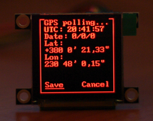

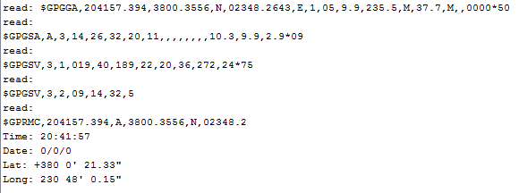

dimkasta Δημοσιεύτηκε Οκτώβριος 2, 2009 Συγγραφέας Δημοσιεύτηκε Οκτώβριος 2, 2009 Δοκιμές με το GPS και την οθόνη πάνε καλά. Πρέπει μόνο να λύσω ένα θεματάκι με την ημερομηνία από το GPS και μετά να αρχίσω να δουλεύω στο γραφικό. Δηλώνω ενθουσιασμένος με την ποιότητα της οLED οθόνης και την ευκολία στη χρήση... το απόγευμα θα ποστάρω screenshots με το gps σε λειτουργία. Συνέχεια με την πυξίδα το Σ/Κ Simple Photography
dimkasta Δημοσιεύτηκε Οκτώβριος 2, 2009 Συγγραφέας Δημοσιεύτηκε Οκτώβριος 2, 2009 Ορίστε και οι φωτός που υποσχέθηκα Στην πρώτη διάβασμα του gps και επεξεργασία των ΝΜΕΑ δεδομένων σε debugging log. Στη δεύτερη, πέρασμα της πληροφορίας στην oLED οθόνη. Προς το παρόν είναι σχεδόν έτοιμα και τα use-cases των λειτουργιών που θα έχει, ενώ έχω κάνει και μια αρχική σχεδίαση του πως θα λειτουργούνε τα μενού, η αποθηκευση ρυθμίσεων κλπ.Δυστυχώς έκανα βλακεία και κόλλησα το board του μικροελεγκτή μου, οπότε μέχρι να έρθει καινούριο ή ο ISP δουλεύω σε παρόμοιο αλλά με λιγότερα pins οπότε είναι δύσκολο να τα βάλω όλα μαζί να δουλεύουνε... Άντε να δούμε Simple Photography
dimkasta Δημοσιεύτηκε Οκτώβριος 3, 2009 Συγγραφέας Δημοσιεύτηκε Οκτώβριος 3, 2009 Ορίστε και μία να φαίνεται και ο ελεγκτής στυλ blackberry... Κρίμα που δεν έχω κάμερα να σας δείξω πόσο όμορφο είναι το animation κίνησης των επιλογών... Πρέπει να αρχίσω να βλέπω για κανένα όμορφο κουτάκι για να αρχίσω να σχεδιάζω και την τελική πλακέτα. Simple Photography
