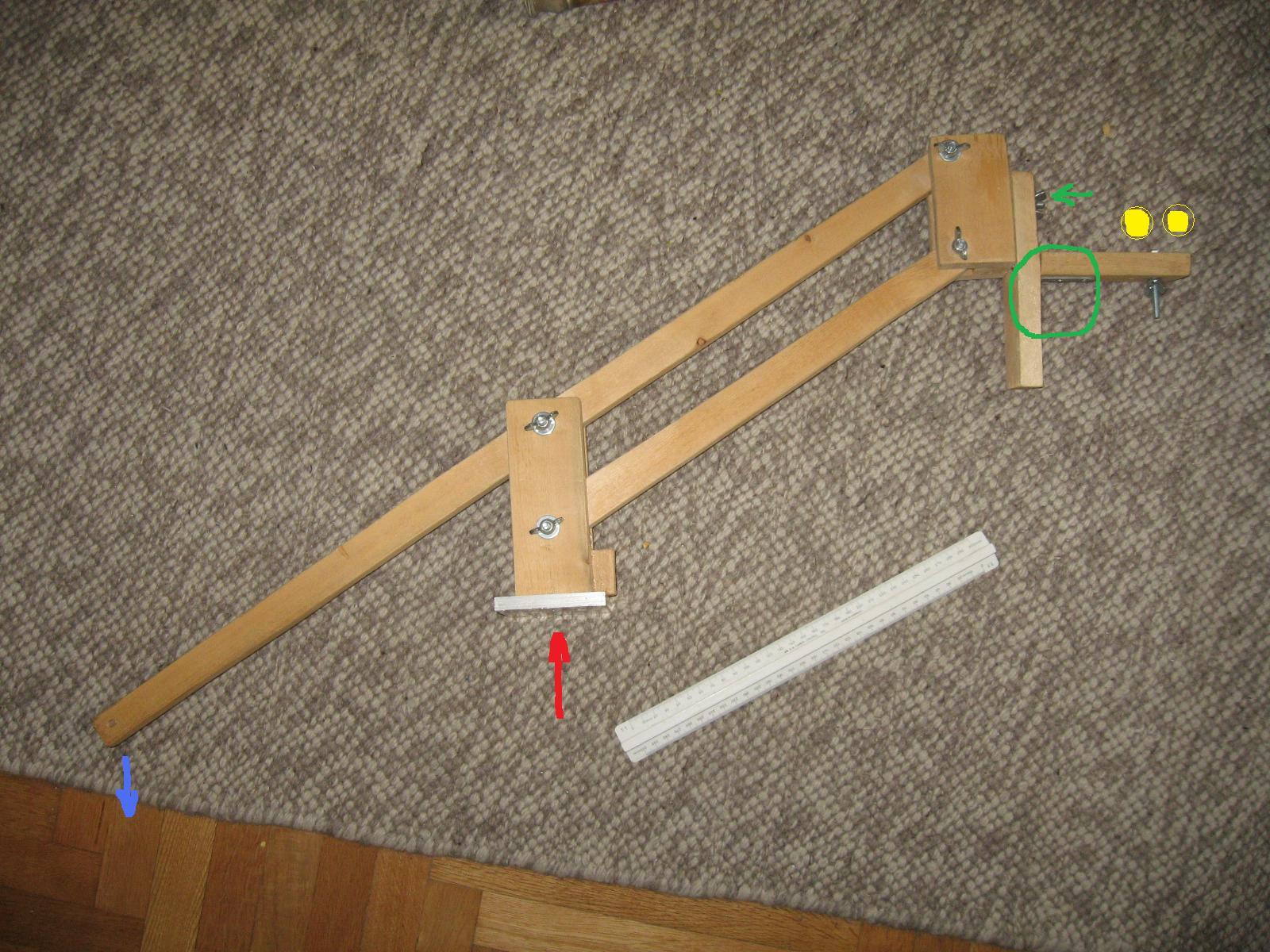

Nova Δημοσιεύτηκε Νοέμβριος 22, 2009 Δημοσιεύτηκε Νοέμβριος 22, 2009 Χαρίζεται βάση για κυάλια χειροποίητη, λόγω έλλειψης χώρου. Όπως βλέπετε στη φώτο, - στο μπλε βέλος μπαίνει αντίβαρο. - στο κόκκινο βέλος προσαρμόζεται φωτογραφικός τρίποδας. (αρκετά στιβαρός κατά προτίμηση) - οι κίτρινοι κύκλοι υποδικνύουν το που και πως τοποθετούνται τα κυάλια με τη χρήση αντάπτορα L. - το τμήμα σημειωμένο με πράσινο περιστρέφεται γύρω από τον πράσινο "άξονα" Ο χάρακας στη φώτο είναι 30 cm. Έχει χρησιμοποιηθεί με κυάλια 10x50 και 9x63 με αρκετά καλά αποτελέσματα. Σας παρακαλώ, μη με βάζετε να μπλέκω με ταχυδρομεία και τέτοια. Παραλαβή από Αθήνα-Πατήσια. Ευχαριστώ πολύ Δημήτρης. βαση για κυάλια made by Mitsos

Nova Δημοσιεύτηκε Νοέμβριος 23, 2009 Συγγραφέας Δημοσιεύτηκε Νοέμβριος 23, 2009 Όπως φαίνεται η κατασκευή είναι πολύ απλή για να πάθει οτιδήποτε απο 1.4 kg (+ κανα 2κιλο για αντίβαρο). Αυτό που θα πρέπει να σας προβληματίσει (αλλά όχι να σας τρομάξει) είναι η στιβαρότητα και αντοχή του τρίποδα που θα βάλετε από κατω δεδομένου ότι το σπείρωμα δέχεται φωτογραφικό τρίποδα. Το διανικό θα ήταν να μπορέσετε να το modάρετε για να στηρίζεται σε τρίποδα τηλεσκοπίου.
kkokkolis Δημοσιεύτηκε Νοέμβριος 23, 2009 Δημοσιεύτηκε Νοέμβριος 23, 2009 Ευχαριστώ για τις συμβουλές. Έχω δύο ''ντιγκιντάγκες'' τρίποδες αλουμινίου -1 φωτογραφικό και 1 φθηνού τηλεσκοπίου- (ίσως ενισχύσω τον έναν a la Σοφολόγης), και τον ατσάλινο υψαζιμουθιακό τρίποδα του Nexstar, ο οποίος φθάνει και περισσεύει, αλλά χρειάζεται ένα mounting plate. Θα δω τι θα κάνω.Πήρα τηλ. αλλά δεν σε βρήκα. Θα πάρω πάλι αύριο. Οὖτιν με κικλήσκουσι My Optics
