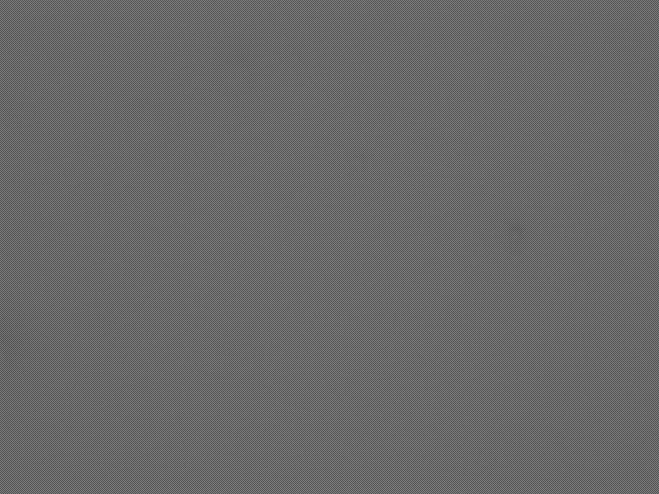

kookoo_gr Δημοσιεύτηκε Δεκέμβριος 5, 2009 Συγγραφέας Δημοσιεύτηκε Δεκέμβριος 5, 2009 ευχαριστω για την βοηθεια. τραβηξα με το nebulosity ενα δοκιμαστικο flat με ενα ασπρο t-shirt. απο το View -> pixel stats ειδα μεσο ορο των counts στα 26000 - 27000 με χρονο 3.2 sec αν και η εικονα φαινεται καπως παραξενα με το nebulosity η πιοτητα της ειναι καλυτερη. τραβηξα και μια εγχρωμη φωτο και η εικονα ειναι μια χαρα. ιφικρατη το κειμενο σου ηταν απο τα πρωτα που διαβασα και αν και πολυ χρησιμο δεν αναφερεις καποιο παραδειγμα με ενα λογισμικο capture πως θα δουμε τα counts που θελουμε. υπαρχε τι εννοεις με μηχανισμο περιτροφης στον εστιαστη; εχω εστιαστη crayford και μαζι εχω βαλει accufocus orion. επισης σε μια κατασκευη light box απο το astroforum οι λαμπτηρες πυρακτωσης εδιναν μια πορτοκαλι χροια στην εικονα οποτε ο κατασκευαστης χρησιμοποιησε led. και εγω με led σκοπευω να φτιαξω ενα Φιλικά Κώστας http://www.astrobin.com/users/kookoo_gr/
