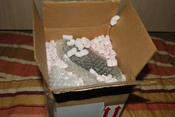

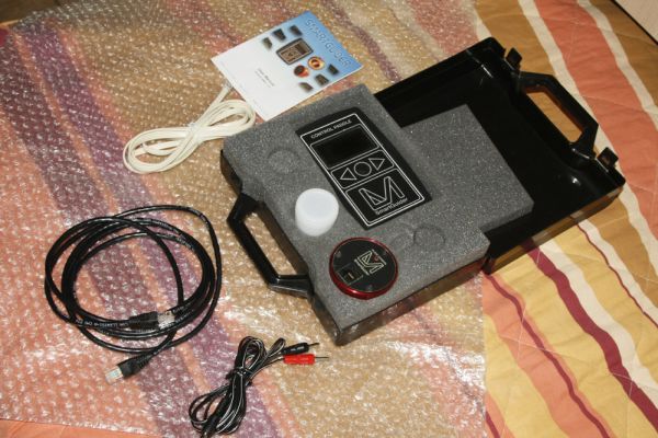

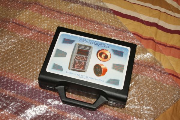

Το δέμα έφτασε με κουριερ υποδειγματικά συσκευασμένο (όπως φαίνεται άλλωστε στη Φωτο 1),ενώ οι θετικές εντυπώσεις συνεχίστηκαν κατά την επιθεώρηση του περιεχομένου.
Το πλαστικό βαλιτσάκι που περιέχει και προστατεύει το κιτ, εξασφαλίζει την ασφαλή μεταφορά και αποθήκευση του συστήματος. Όσον αφορά την γενικότερη κατάσταση του σετ, θα αναφέρω ότι οι πλαστικές ζελατίνες που προστατεύουν την οθόνη του χειριστηρίου και το κύριο σώμα της κάμερας, ήταν ακόμα στη θέση τους.
Η ποιότητα κατασκευές είναι ικανοποιητική(κατασκευή στην Ιταλία).
Το φινίρισμα της κάμερας και του χειριστηρίου είναι παρά πολύ καλό, και γενικώς φαίνεται καλοφτιαγμένο προιον.Εξαιρεση όσον αφορά την ποιότητα κατασκευής, είναι η βαλίτσα μεταφοράς,(επίπεδου φτηνιάρικου σετ Α’ βοηθειών αυτοκινήτου) και το (ομοεστιακό με την κάμερα) προσοφθάλμιο Kellner 6μμ (επιπέδου προσοφθαλμίου διοπτρικού Λιντλ).
Πρόκειται σαφώς για τις φθηνότερες λύσεις που θα μπορούσε κάποιος να επιλέξει για το σετ, και είναι προφανές ότι η βαλίτσα επελέγη από τον Ιταλό κατασκευαστή, χωρίς αυτός να λάβει υπ’ όψιν τα….3 καλώδια που απαιτούνται για την σύνδεση του σετ.
Έτσι λοιπόν, ενώ στο αφρώδες εσωτερικό της μικρής βαλίτσας, τοποθετούνται εύκολα και άνετα το χειριστήριο, η κάμερα, και το ομοεστιακό προσοφθάλμιο,
( υπάρχουν ακόμα δυο –πολύτιμες όπως αποδείχτηκε- θέσεις για επιπλέον προσοφθάλμια) συνειδητοποιείς ότι έχεις και 3 καλώδια να τακτοποιήσεις!
Η λύση είναι ….τυλιγμα, στρίμωγμα, και ταυτοχρόνως κλείσιμο καπακιού, πίεση και ασφάλιση, ελπίζοντας να μην σπάσουν οι πλαστικοί μεντεσέδες, ή οι πλαστικές πόρπες.(ακριβώς όπως κλείνουν τις ξέχειλες βαλίτσες στις κωμωδίες).

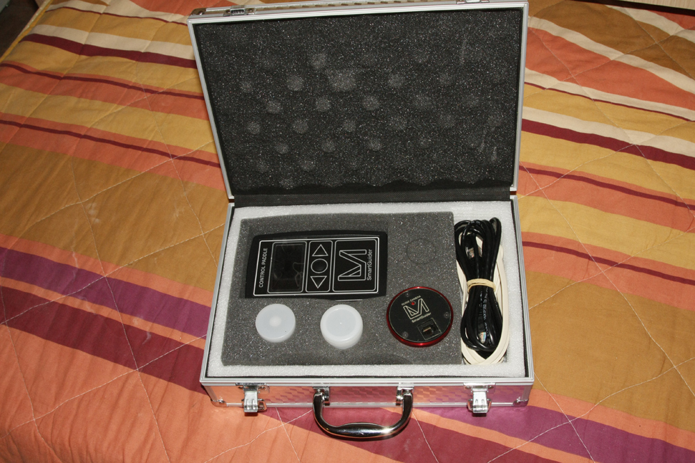

Αγόρασα λοιπόν μια νέα θήκη (10€ από κατάστημα ηλεκτρονικών εξαρτημάτων) , προς αντικατάσταση της (μη εργονομικής) εργοστασιακής.
Στη νέα μεγαλύτερη θήκη, χρησιμοποίησα το εργοστασιακό αφρώδες, και στο κενό
που έμεινε, ταχτοποιήθηκαν τα καλώδια.
Το σετ συμπεριλαμβάνει λοιπόν …
Οδηγητική κάμερα
Χειριστήριο
Ομοεστιακό προσοφθάλμιο
Καλώδιο τροφοδοσίας 6-14 VDC
Καλώδιο 8pin RJ (χειριστήριο-κάμερα)
Καλώδιο 6pin RJ- ST -4 port (χειριστήριο- βάση)
Εγχειρίδιο χρήσης
Βαλιτσάκι

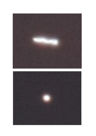

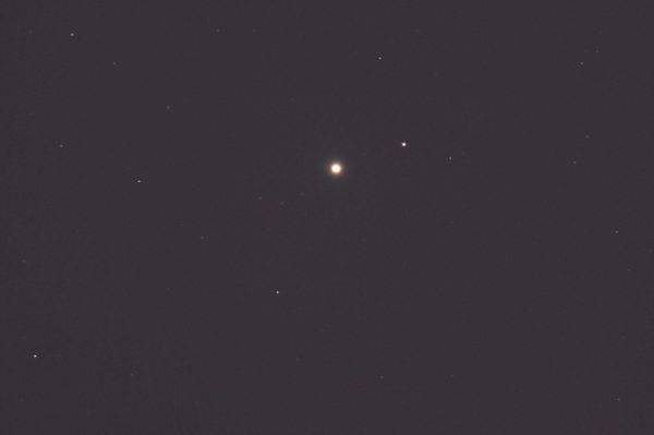

Τελικά αποφάσισα να πάω σε ασφαλή τομέα (ΒΑ ο ουρανός έδειχνε καθαρός) και οδήγησα το σύστημα στην Μεγάλη Άρκτο, στον Dubhe. Αυτή τη φορά (οριακά) πρόλαβα ένα καρέ με την υποβοήθηση του LVIστην οδήγηση, και ένα καρέ χωρίς αυτό.
Στην παρακάτω Φώτο (Dubhe 1)παρατηρούμε την συμπεριφορά της προχειροστημενης βάσης σε έκθεση 2 λεπτών και στα 100 ISO χωρίς διορθώσεις με το LVI (ανεπεξέργαστη και μεγεθυμένη κατά 25%).
Στη παρακάτω φωτο, (Dubhe-LVI- 2)παρατηρούμε την συμπεριφορά της βάσης μετά από την «επιστασία» του LVI στην παρακολούθηση (ανεπεξέργαστη και μεγεθυμένη κατά 25%).
Ενώ στην ταυτόχρονη μια αμεσότερη αξιολόγηση (σε μεγέθυνση 400%)
Τα αποτελέσματα είναι προφανή όπως φαίνεται στην φωτο που ακολουθεί….
Είναι περιττό να αναφέρω ότι δεν άλλαξα καμιά παράμετρο/ρύθμιση στο χρονικό διάστημα μεταξύ των 2 φωτογραφιών .
Κατά τη λήψη δε της πρώτης φωτο, το «Λίντλ» με την κάμερα/καλωδια ήταν ήδη τοποθετημένα (και απενεργοποιημένα) και το σύστημα ζυγισμένο, οπότε δεν τίθεται θέμα ακουσίας βελτίωσης κάποιας παραμέτρου κατά την υποτιθεμένη προσθήκη του εξοπλισμού οδήγησης και υποτιθεμένης επανασταθμίσεως του συστήματος κλπ κλπ.
Η διαφορά στη διαγωγή της βάσης οφείλεται αποκλειστικά στο LVI.
Εξετάζοντας λοιπόν τις δυο φωτο, συνειδητοποιεί κάνεις εύκολα την αποτελεσματικότητα του αυτονόμου αυτού συστήματος.
