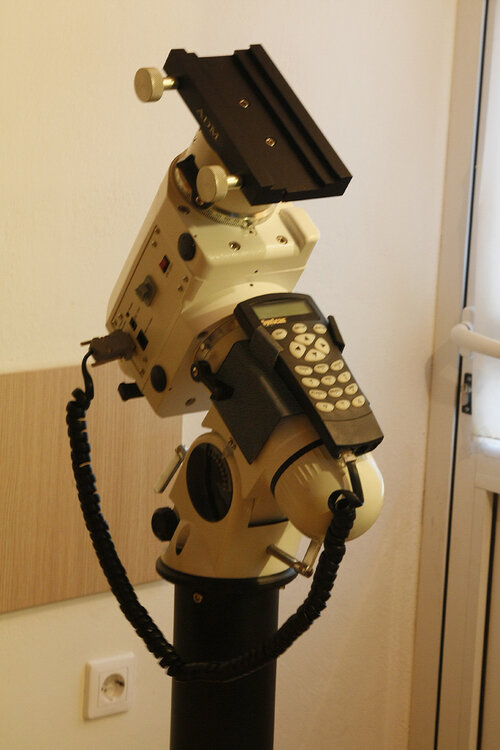

επειδη πολλες φορες η προσβαση και η λειτουργια του χειρηστηριου της βασης ειναι λιγακι προβληματικη....
-απαιτει 2 ελευθερα χερια,
-η εξαγωγη/τοποθετηση του απο την πλαστικη θηκη πολλες φορες γινεται μπελας,
-η λυση προσωρινης τοποθετησης στον δισκο αξεσουαρ του τριποδου πολλες φορες καταληγει σε πτωση
-απαιτειται συνεχης προσοχη για να μην σκαλωσει το σπιραλ καλωδιο
-σε συνδιασμο με το "half pillar" το μηκος του σπιραλ καλωδιου ειναι ανεπαρκες (με χρηση της πλαστικης θηκης)
γι αυτους, και για πολλους αλλους λογους, προτεινω το αξεσουαρ που φαινεται στην εικονα.
Το βασικο τμημα αποτελειται απο αλουμινενιο ελασμα σχηματος "Π" επενδεδυμμενο εσωτερικα με λαστιχο, και διαμορφωμενο σε καταλληλες διαστασεις/μορφη ωστε να αγκαλιαζει σαν μεγαλο clip τον κορμο της βασης, και δεδομενης της ελαστικης επενδυσης δεν γλυστραει, ενω ταυτοχρονα προστατευεται η βαση απο μικροεκδορες.
(ενα μυστικο εδω ειναι η διαμορφωση του "Π"...πρεπει το ανοιχτο κατω μερος να ειναι ελαφρως μικροτερο του πανω πλευρας.Η τοποθετηση γινεται ανοιγοντας τα σκελη του "Π" , και οταν αυτο φθασει στην θεση του, τα αφηνουμε να δουλεψουν σαν ελατηριο).
Το δευτερο τμημα ειναι η υποδοχη για το χειρηστηριο.
Ενα αλουμινενιο ελασματακι διαμορφωμενο καταλληλα ωστε να αγκαλιαζει το αναγλυφο του χειρηστηριου, ειναι ευκολη κατασκευη.Με λιγη προσοχη εξασφαλιζεται η ευκολη προσθαφαιρεση του
κοντρολ, εφοσον αυτο απαιτηθει για καποιο λογο.
ΛΕΠΤΟΜΕΡΙΕΣ
-Τα δυο τμηματα ενωνονται μεταξυ του με πιρτσινι και ταινια διπλης οψης.
-Τα παντα ειναι επενδεδυμενα εσωτερικα με λαστιχο για αντιολισθητικοτητα/προστασια.
Ταυτοχρονα επιτυγχανεται και πληρης ακινητοποιηση του κοντρολ ακομα και σε δυνατες πιεσεις.
-η διαδικασια σωστης καμψης του ελασματος, απλοποιειται αν πανω στη γραμμη καμψης,κανουμε μια χαρακια με το σιδηροπριονο(παντα απο την εσωτερικη πλευρα).
-η βαφη ειναι μαυρο ματ σε spray
-η ευκολια χειρισμου δεν εξαρταται απο τη θεση του σωληνα(ακομα και αν ο σωληνας δειχνει Πολικο)
-μπορειται ευκολα να δοκιμασετε την χρηστικη αξια του αξεσουαρ, ασφαλιζοντας προσωρινα το χειρηστηριο στην προτεινομενη θεση με δυο λαστιχα.
-προσοχη να μην ακουμπα η ακρη του χειρηστηριου στο κινητο τμημα RA της κεφαλης και γδαρθει
μακροπροθεσμα.
-το αξεσουαρ μπορει να παραμεινει μονιμως στη βαση, και δεν εμποδιζει στην μεταφορα/αποθηκευση.
-το μεγαλο κερδος....πολυ ευκολοτερος χειρισμος με ενα μονο χερι.
-κοστος 2-3€ (αν σας παρει χρηματα ο αλουμινας)+σπρει.
-χρονος διαδικασιας κατασκευης/βαφης περιπου 1 ωρα για καποιον σχετικα εμπειρο(φυσικα εχει προηγηθει μελετη/σχεδιαση)
-απαιτουμενα εργαλεια...
1.τρυπανι (για την ενωση των τμηματων)
2.πιρτσιναδωρος (για την ενωση των τμηματων)
3.σιδηροπριονο (για την χαραξη των σημειων καμπης και για το "τσακισμα-ασφαλεια" της φωτο
4.πενσα (για λυγισμα των ελασματων)
5.Γυαλοχαρτα/ντουκοχαρτα (για το σχετικο φινιρισμα στα σημεια τομων)
Καλες κατασκευες.
μια λεπτομερια απο την αρχικη σχεδιαση...ενα τσακισμα (αριστερα και δεξια) που αποτρεπει κινηση προς τα επανω και προς τα πισω.Μαλλον περιττη λεπτομερια, μια που η στιβαροτητα ειναι δεδομενη ουτως η αλλως. .
Ειναι επενδεδυμενο με θερμοσυστελλομενο υλικο
