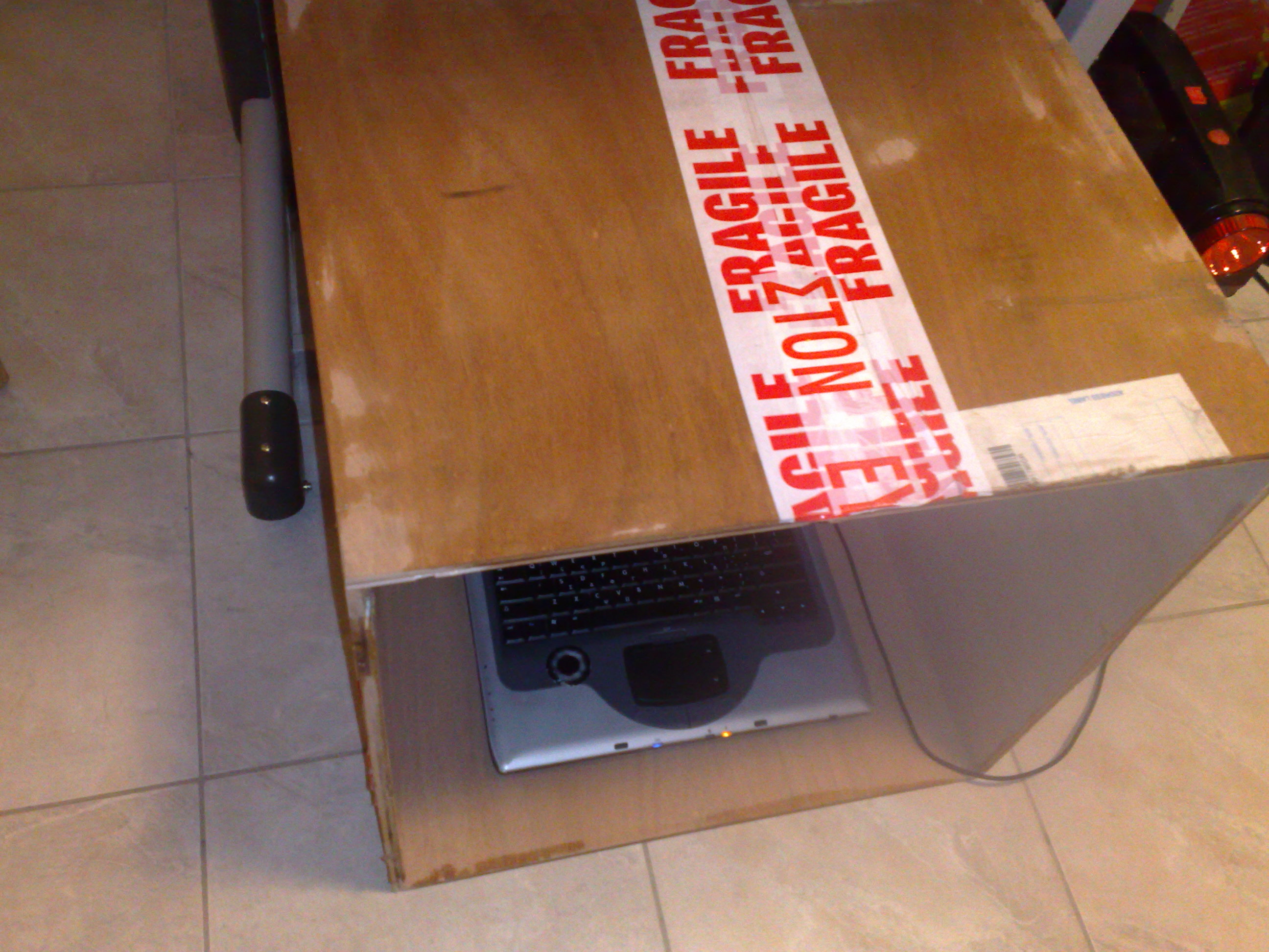

ammonite Δημοσιεύτηκε Φεβρουάριος 9, 2010 Δημοσιεύτηκε Φεβρουάριος 9, 2010 Bill, για το laptop, μια λύση είναι ένα κάλυμα σαν κι αυτό:http://www.cloudynights.com/item.php?item_id=1886Και ένα απλό σκληρό χαρτόκουτο κάνει... Ή μπορείς απλά, με μια προέκταση καλωδίου να το έχεις μέσα στο αμάξι (όχι χύμα στο κάθισμα, πάντα σε σκληρή και επίπεδη επιφάνεια). Κάποιες νύχτες με αρκετή υγρασία, έχω καλύψει χαλαρά την βάση και την camera με ένα ελαφρύ, αδιάβροχο, εύκαμπτό κάλυμα πιάνοντας το με μανταλάκια(!) προσέχωντας να μην εμποδίζω την κίνηση του τηλεσκοπίου.Good luck!

Bi2L Δημοσιεύτηκε Φεβρουάριος 20, 2010 Συγγραφέας Δημοσιεύτηκε Φεβρουάριος 20, 2010 Για το Laptop βρηκαμε λυση...το κουτι που ειχα στειλει το κατοπτρο Αγγλια κανει μια χαρα την δουλεια του Βεβαια το προβλημα ειναι οτι μαλλον θελω νεο Laptop (αφου τα προβλημα που δημιουργηθηκαν με την υγρασια παραμενουν για τα καλα) Σας ευχαριστω για τις πληροφοριες Βασίλης ΜεταλληνόςOO 16 1600 f4ΟΟ 12.5 1525 f4.8 NEQ6TOA130 1000 f7.7 ΕΜ200ED80 600 f7.5, Vixen9x63Canon eos 6D, Sony a7s2, Wat120n+,Asi1202009年7月22號日食 - 2017 Aug 21www.metallinos.net
