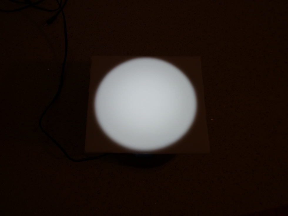

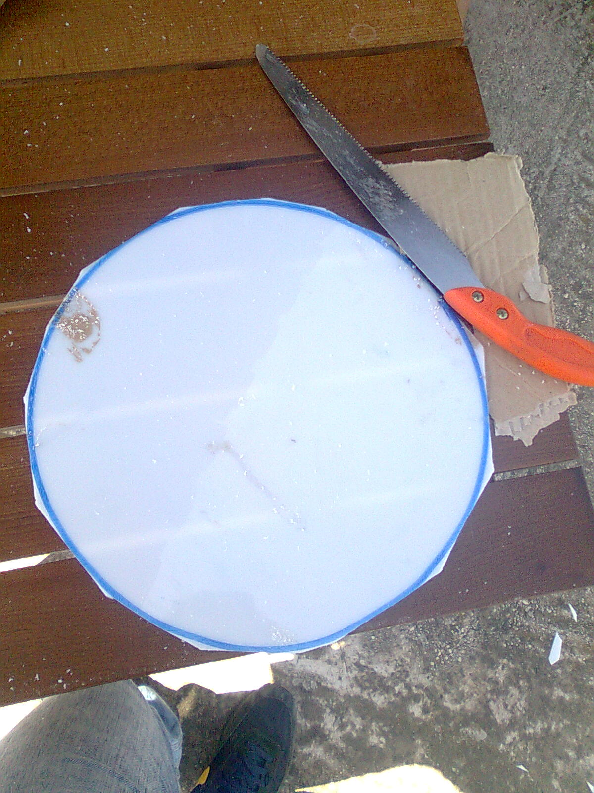

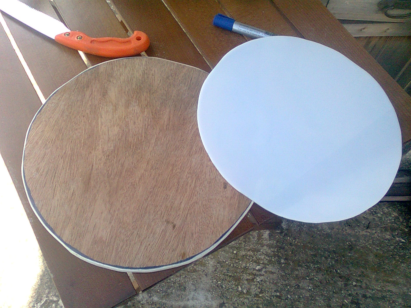

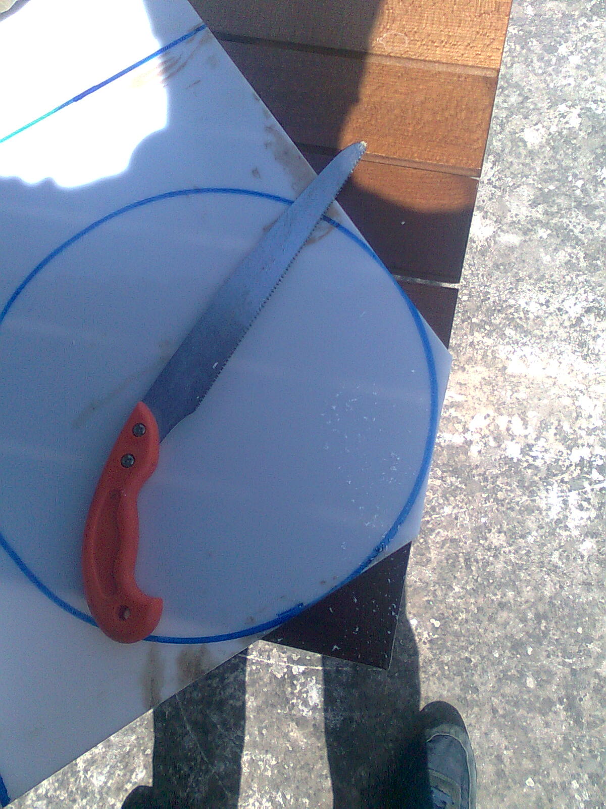

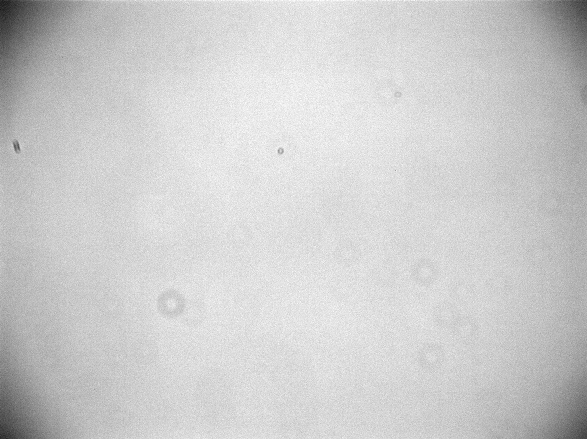

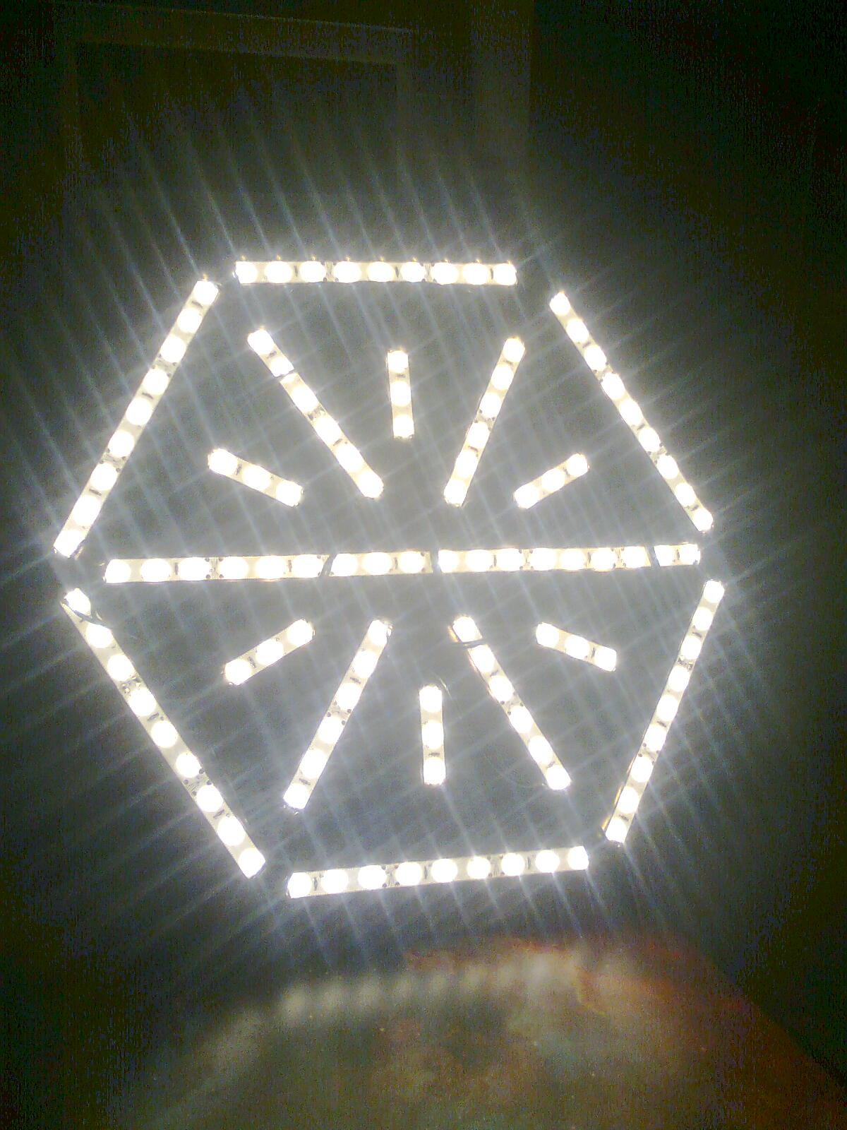

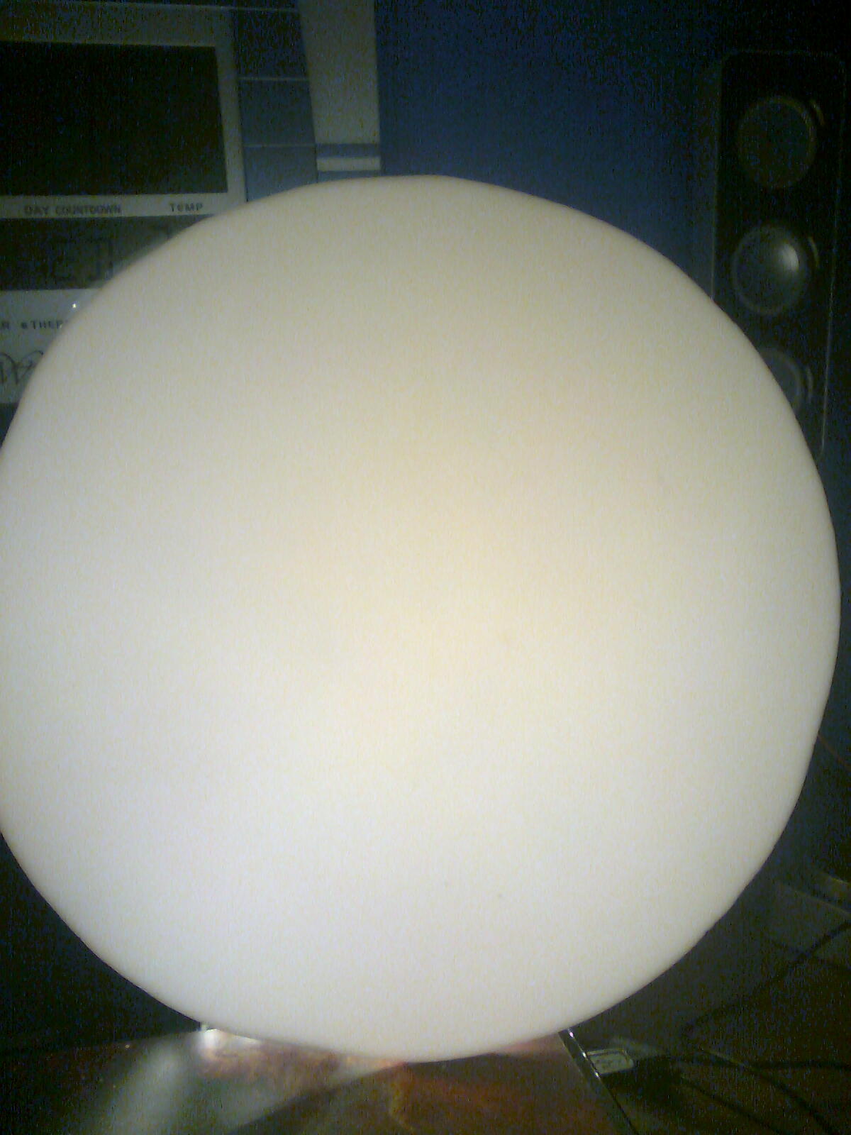

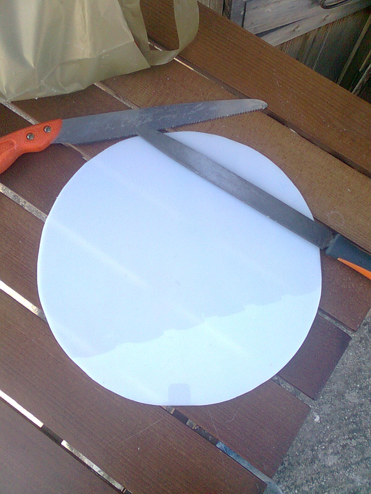

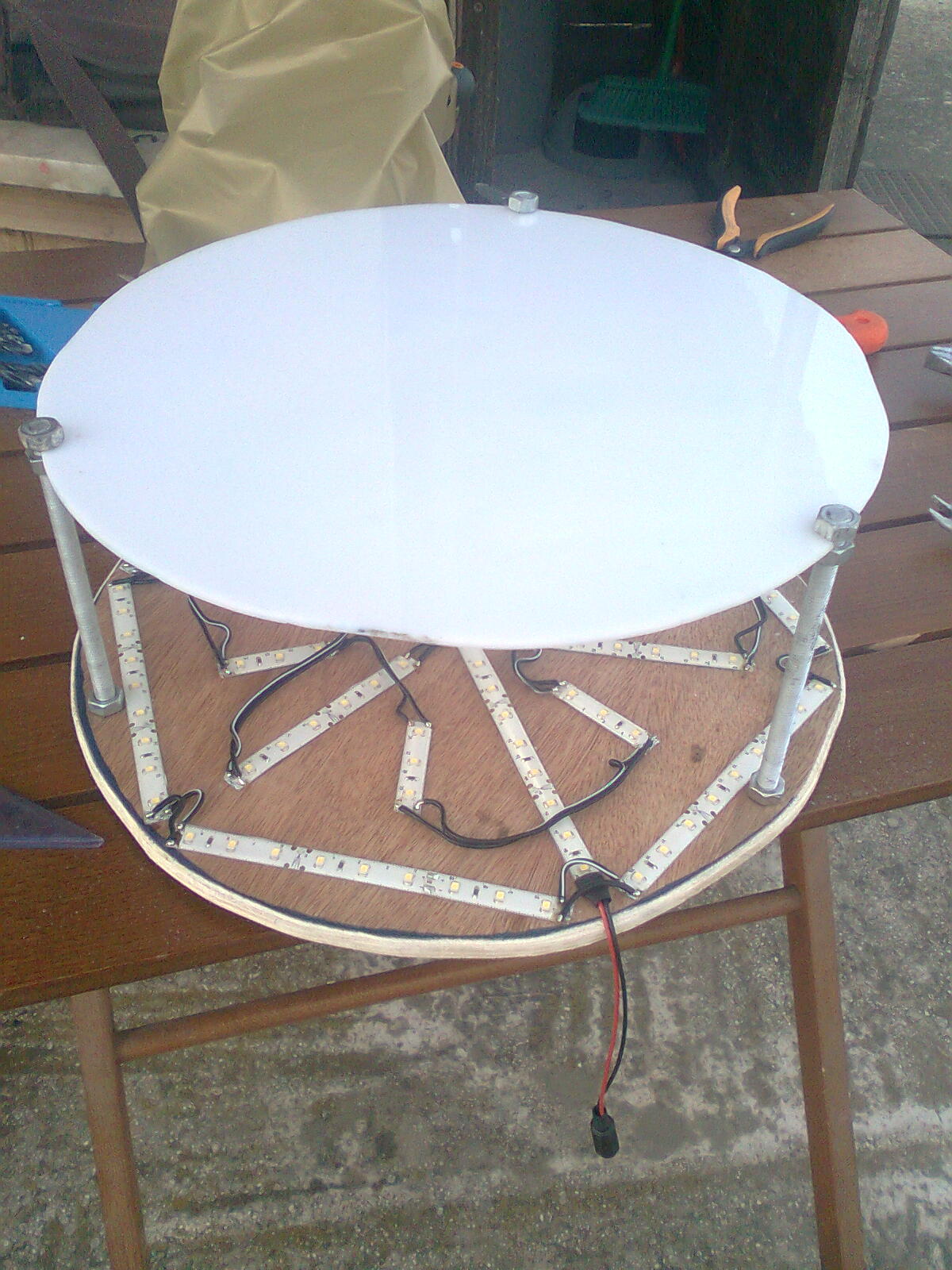

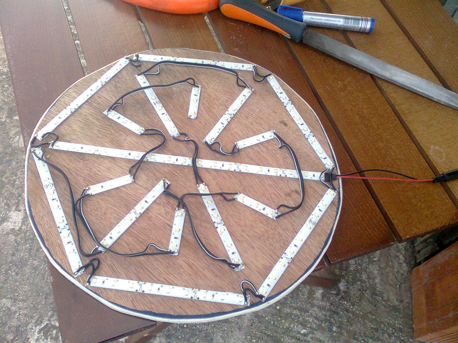

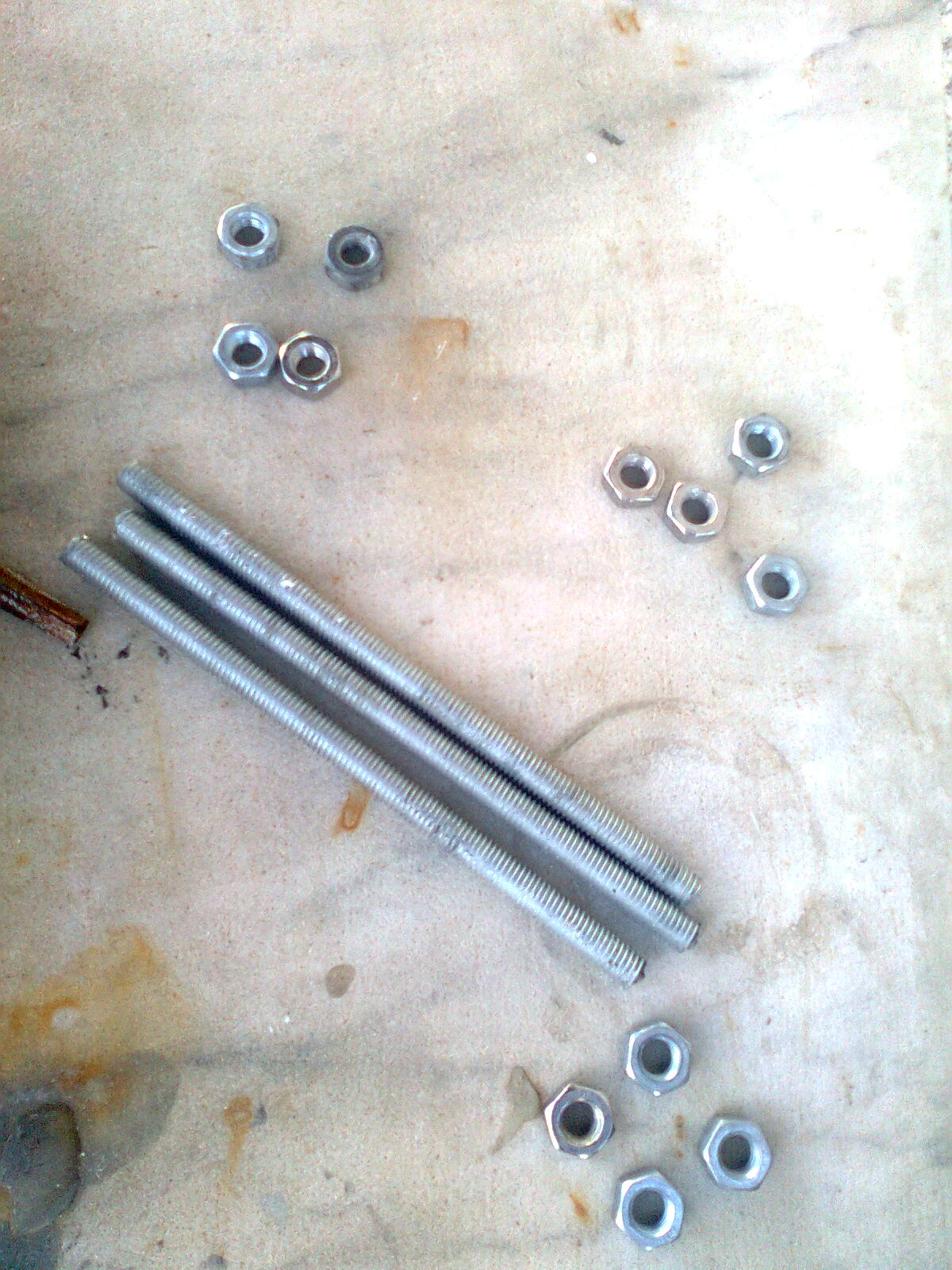

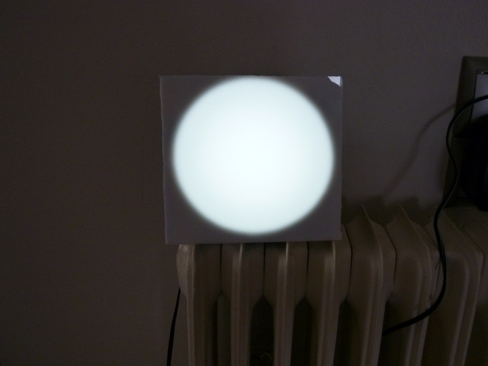

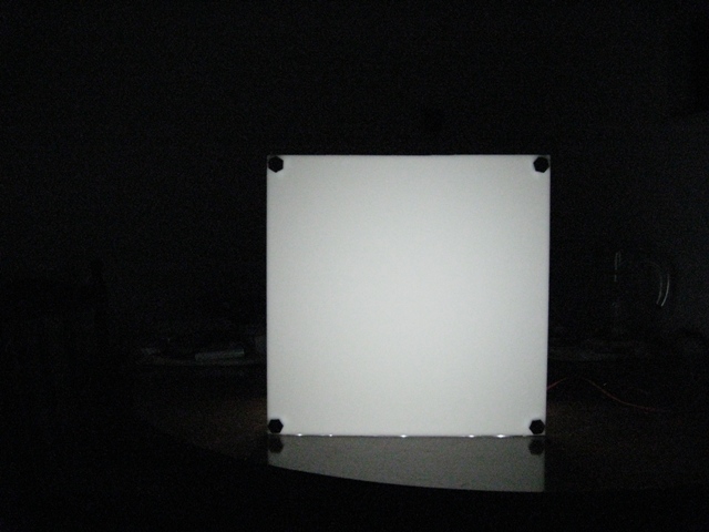

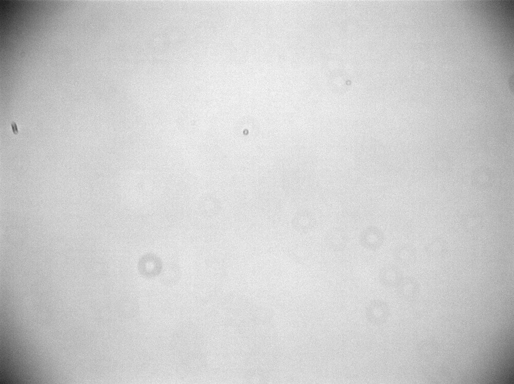

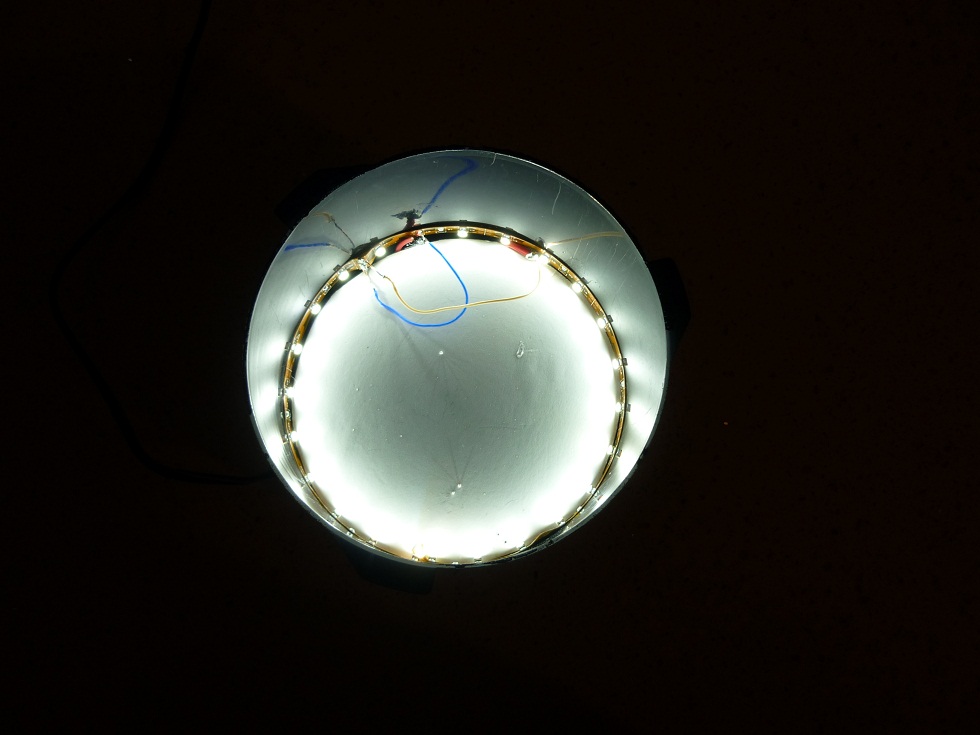

Aggelos Kechagias Δημοσιεύτηκε Απρίλιος 13, 2011 Δημοσιεύτηκε Απρίλιος 13, 2011 Ελαβα σημερα την ταινια Led και ολοκληρωσα το light panel/box/.. Τα 2 μετρα (για 10" τηλεσκοπιο) τα πληρωσα 20 και κατι ευρω μαζι με τα μεταφορικα.Το καλο με αυτο το μαραφετι ειναι πως το κοβεις οπου θες και κανεις κομματακια (αρκει να τα γεφυρωσεις μετα με καλωδια).Επισης απο κατω εχει αυτοκολλητο καλης ποιοτητας (3M) το οποιο επιασε πολυ καλα επανω στο κοντρα πλακε θαλασσης.Το δοκιμασα με 7,5-9-12v και ηταν κομπλε το ντιμαρισμα του και καταφερα να εχω τα επιθυμητα adu.Για παραδειγμα με Ha σε bin 2x2 στα 7,5v ηθελε 20 δευτερα για να πιασω 20000 adu ενω στο L με 2,5 δευτερα .Δειτε και τις φωτο παρακατω απο την ολη κατασκευη να παρετε καμια ιδεα (το γιατι το εκανα στρογγυλο ενας θεος ξερει τζαμπα παιδεμα ηταν ) Υ.γ. Τελικα το καλωδιομανι δεν το γλυτωσα Flat τεστ Κομπλε κομπλαν Φοριεται χειμωνα καλοκαιρι Το εργαλειο ειναι ετοιμο Ετοιμο σχεδον Ντιζες και παξιμαδια Τεστ 2 Τεστ Η ταινια σε κομματακια Κοντρα πλακε θαλασσης Δεν το λες και ολοστρογγυλο Βουρ για λιμαρισμα Κοψιμο του plexiglass http://pegasusastro.com/

Φαρμακόπουλος Αντώνης Δημοσιεύτηκε Απρίλιος 13, 2011 Δημοσιεύτηκε Απρίλιος 13, 2011 Άστο πάνω κι όταν φωτογραφίζεις σαν rc trust tube έγινε το sct. χωρίς πλάκα απ' ότι φαίνεται με λίγη παραπάνω δουλειά και μεγαλύτερο όγκο είναι μια καλή εναλλακτική λύση και από το κλασικό flat box - που ήδη το έχουμε εγκαταλείψει - και από το light panel το οποίο είναι τσιμπημένο σε αυτές τις διαστάσεις. http://www.Astrofarma.grhttp://www.SpartAstronomy.gr

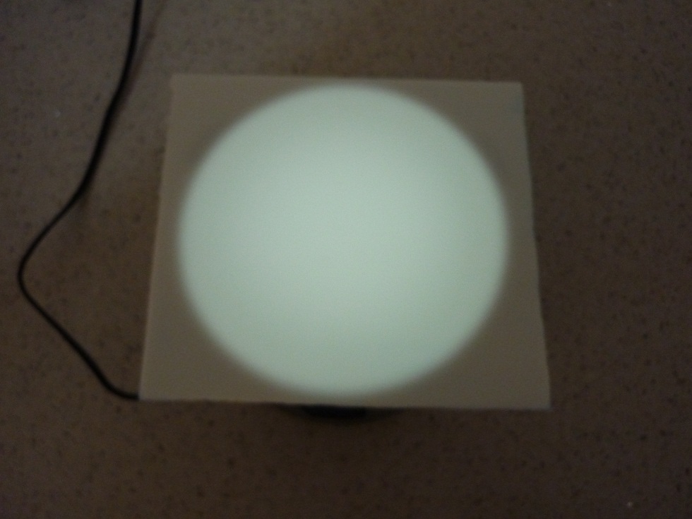

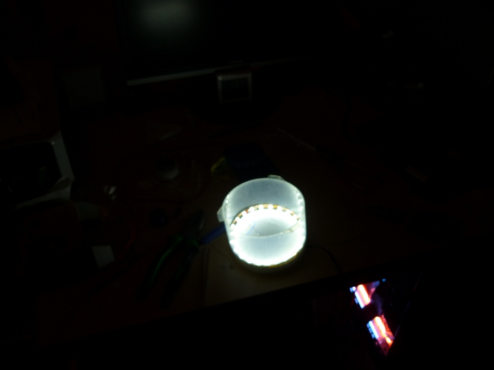

ziorange Δημοσιεύτηκε Απρίλιος 17, 2011 Δημοσιεύτηκε Απρίλιος 17, 2011 Mετά την ωραία ιδέα του Άγγελου είπα να φτιάξω και εγώ ένα πιο μικρό για το ed-80! Tα υλικά που χρησιμοποίησα είναι: λωρίδα με led, μία κατοστάρα θήκη για cd και ένα plexiglass γαλακτερό! δεν έχω κάνει test με την κάμερα αλλά το φως φαίνεται να διαχέεται παντού ομοιόμορφα! http://www.astrobin.com/users/ziorange/http://www.athens-weather.eu Παναγιώτης Ζιώγας

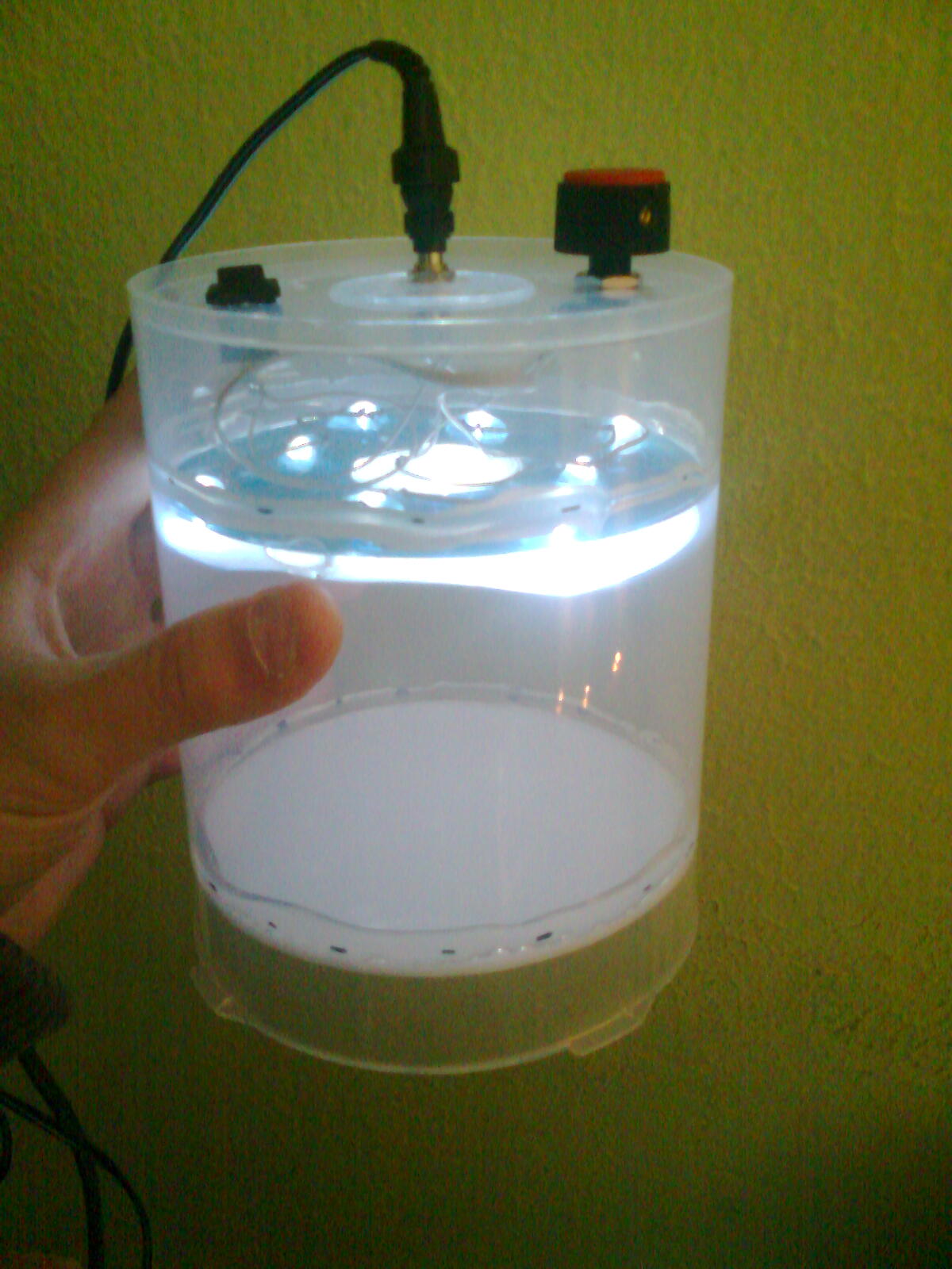

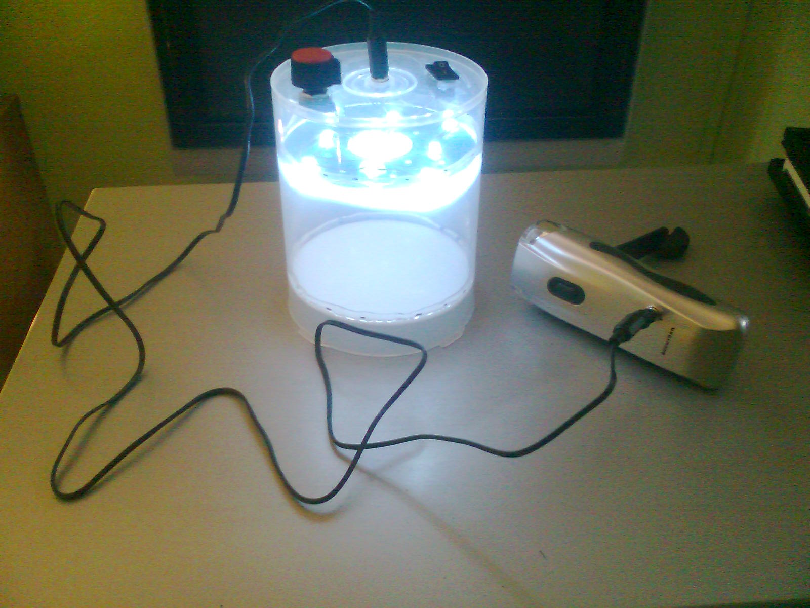

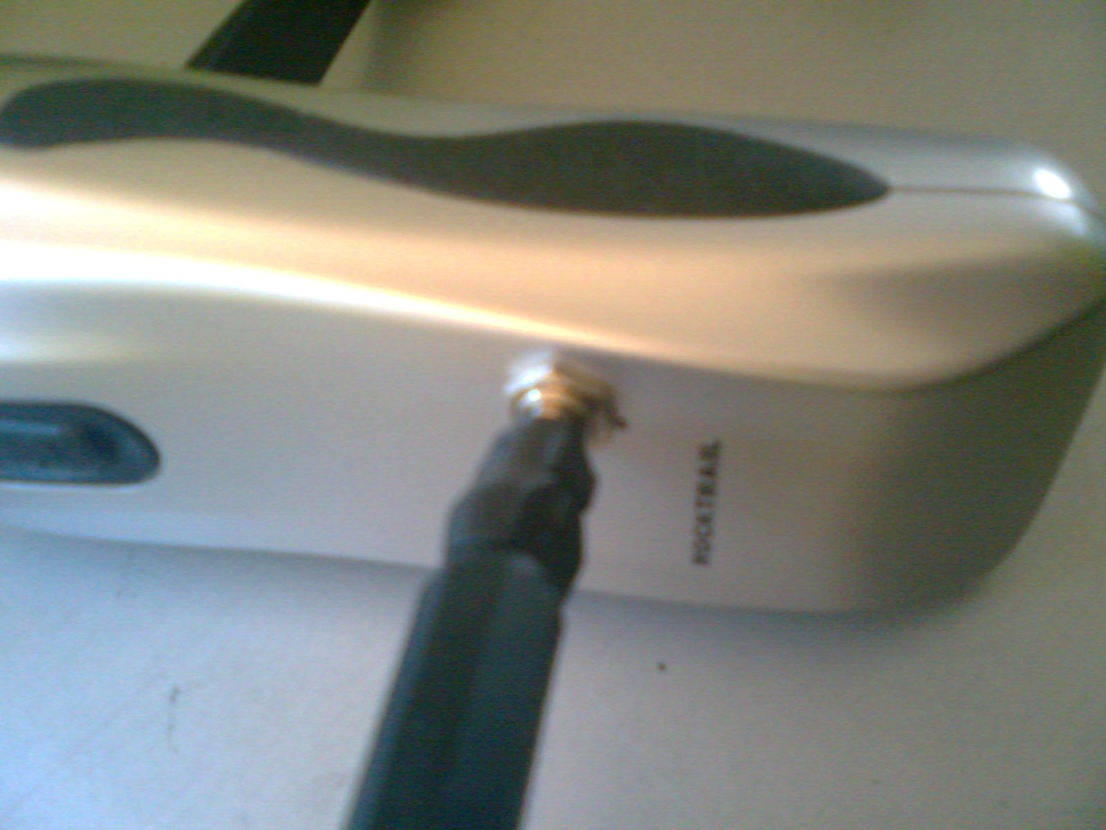

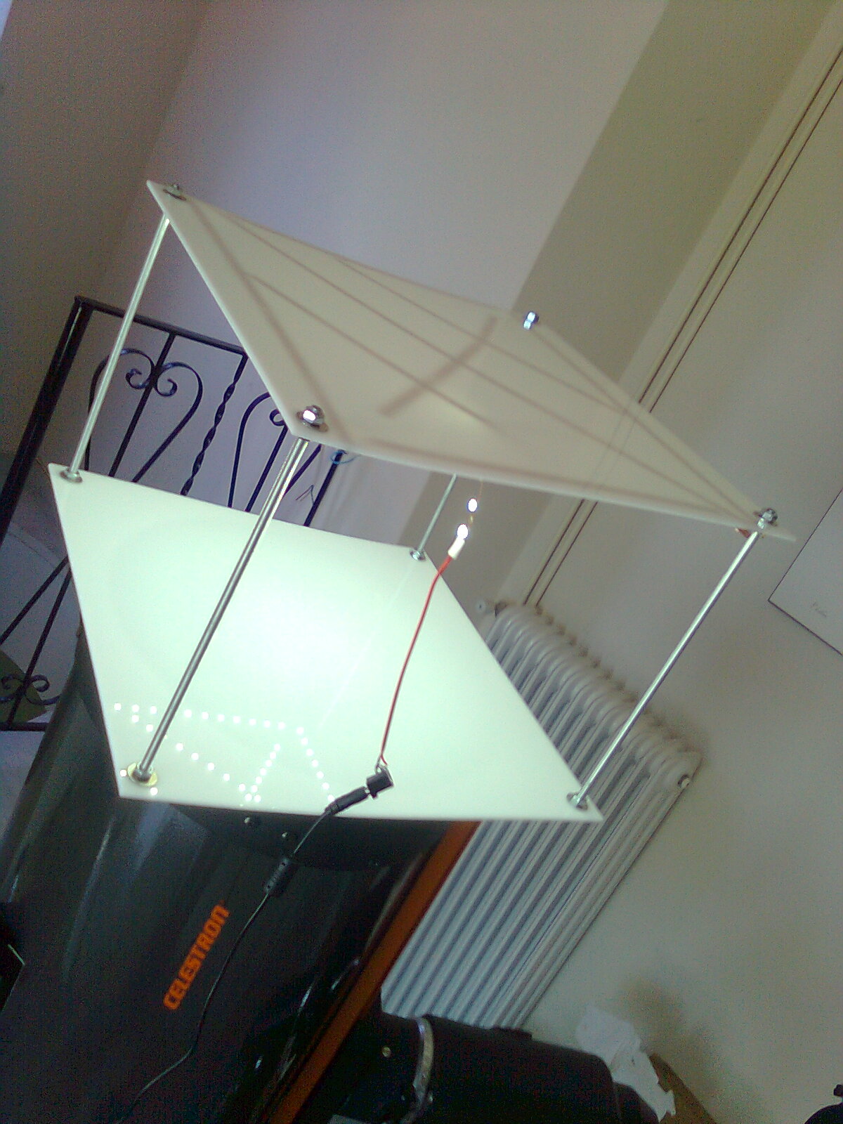

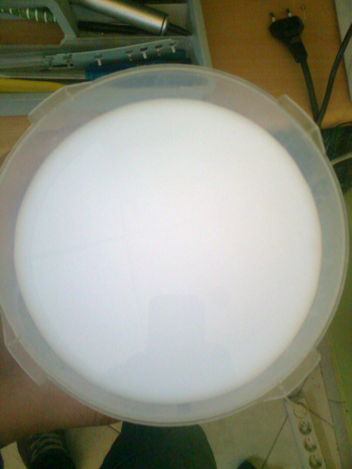

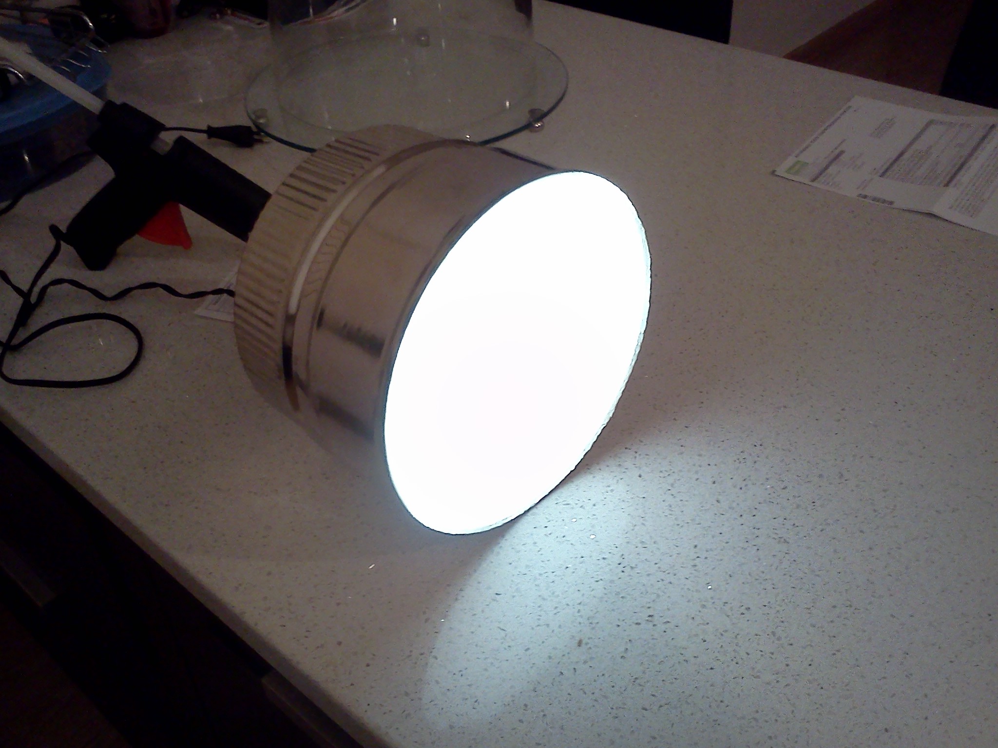

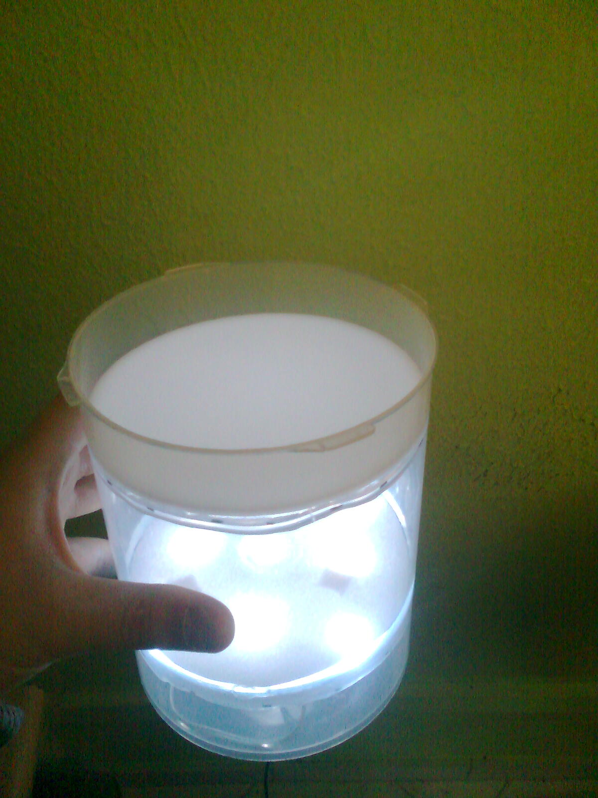

Aggelos Kechagias Δημοσιεύτηκε Απρίλιος 20, 2011 Δημοσιεύτηκε Απρίλιος 20, 2011 To εναλλακτικο light panel/box παει συννεφο.Εφτιαξα και εγω απο καπακι 100αδας θηκης cd με led μεσα διακοπτη και ποτενσιομετρο.Με 1.5v 9 Led ειναι υπεραρκετα για να φωτισουν τηλεσκοπια 80mm και κατω.Το τροφοδοτω με ενα απλο τροφοδοτικο αλλα η πλακα ειναι πως το εκανα να τροφοδοτειται εναλλακτικα απο εναν φακο με δυναμο (rocktrail) απο τα Lidl.Εβγαλα λοιπον ενα θηλυκο βυσματακι απο τον φακο οποτε μπορω και δινω ρευμα στο φλατοκουτο γυρνοντας μερικες φορες την μανιβελα Ακολουθουν φωτο http://pegasusastro.com/

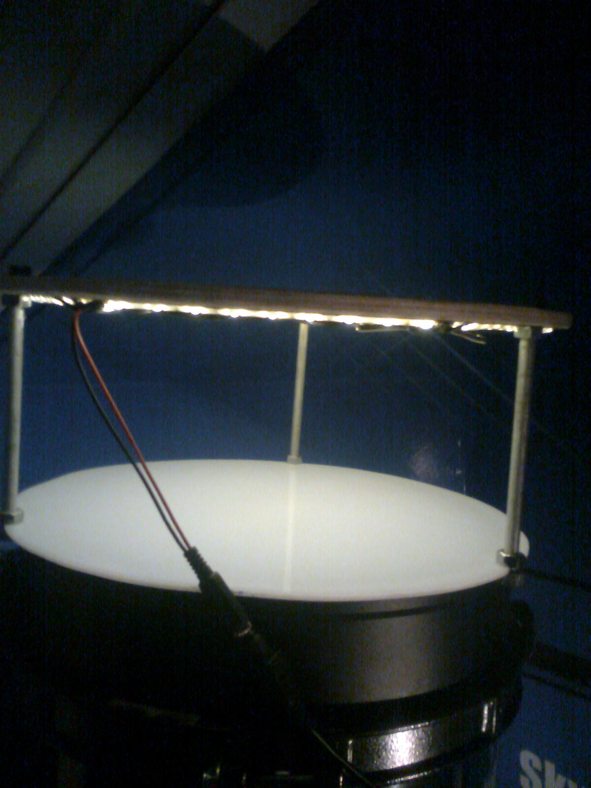

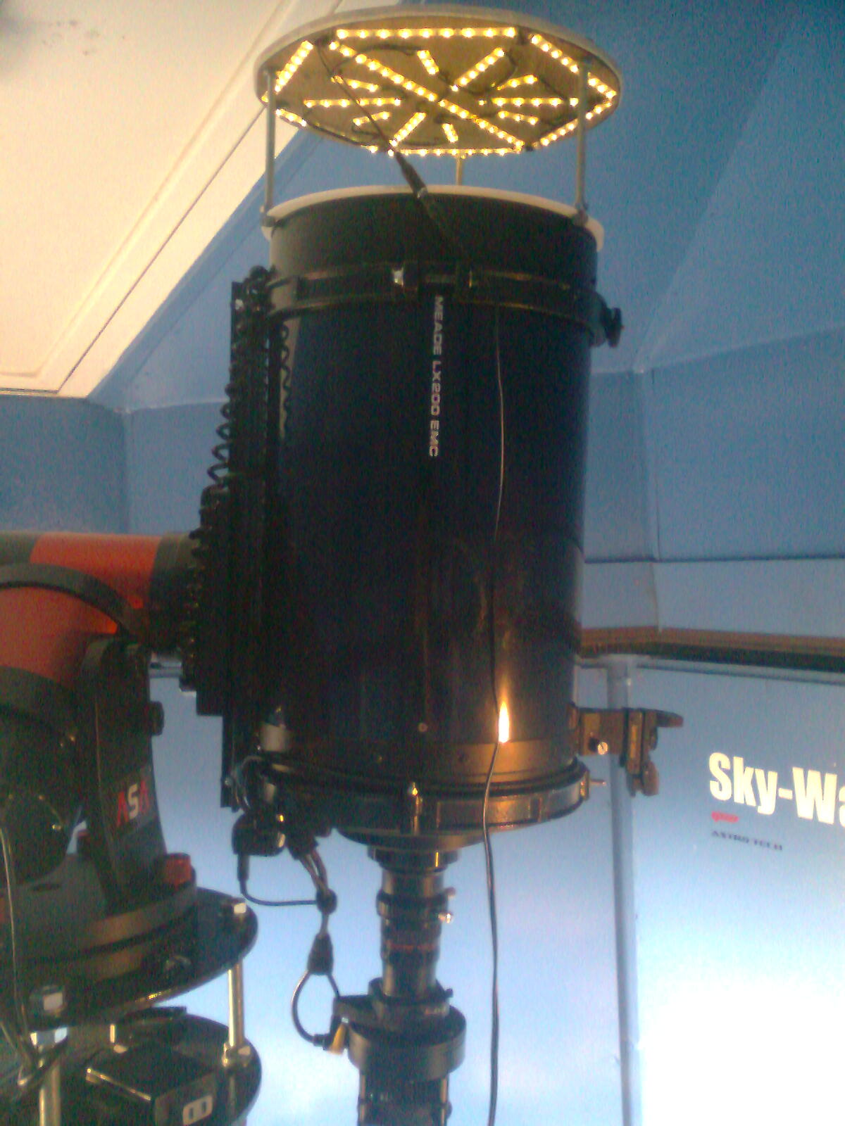

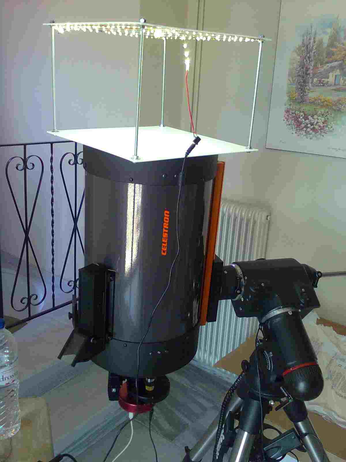

eliasg2004 Δημοσιεύτηκε Μάιος 9, 2011 Δημοσιεύτηκε Μάιος 9, 2011 Ευχαριστούμε Άγγελε! Καταπληκτική ιδέα! Την αντέγραψα πλήρως και χωρίς ντροπή - με τη διαφορά ότι το δικό μου lightbox έγινε τετράγωνο Η υλοποίηση δεν θα ήταν δυνατή χωρίς την πολύτιμη βοήθεια του φίλου Νίκου (greekdiver) (*) Ανεβάζω και τις σχετικές φωτό "επί του έργου" πάνω στο C11. (*) Τι βοήθεια δηλαδή, που ο άνθρωπος έκανε όλη τη δουλειά, έκοψε τη ντίζα με ντρέμελ, έκανε τις κολλήσεις κλπ... Εγώ τελικά μόνο την παρέα έβαλα και τα υλικά ...

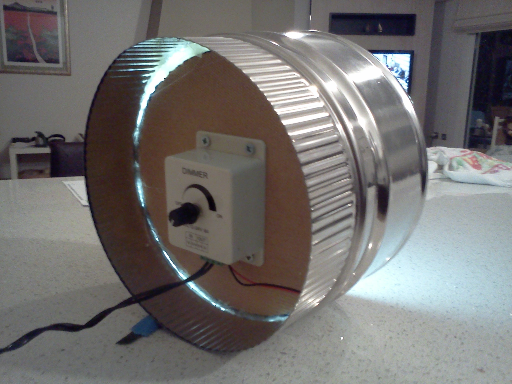

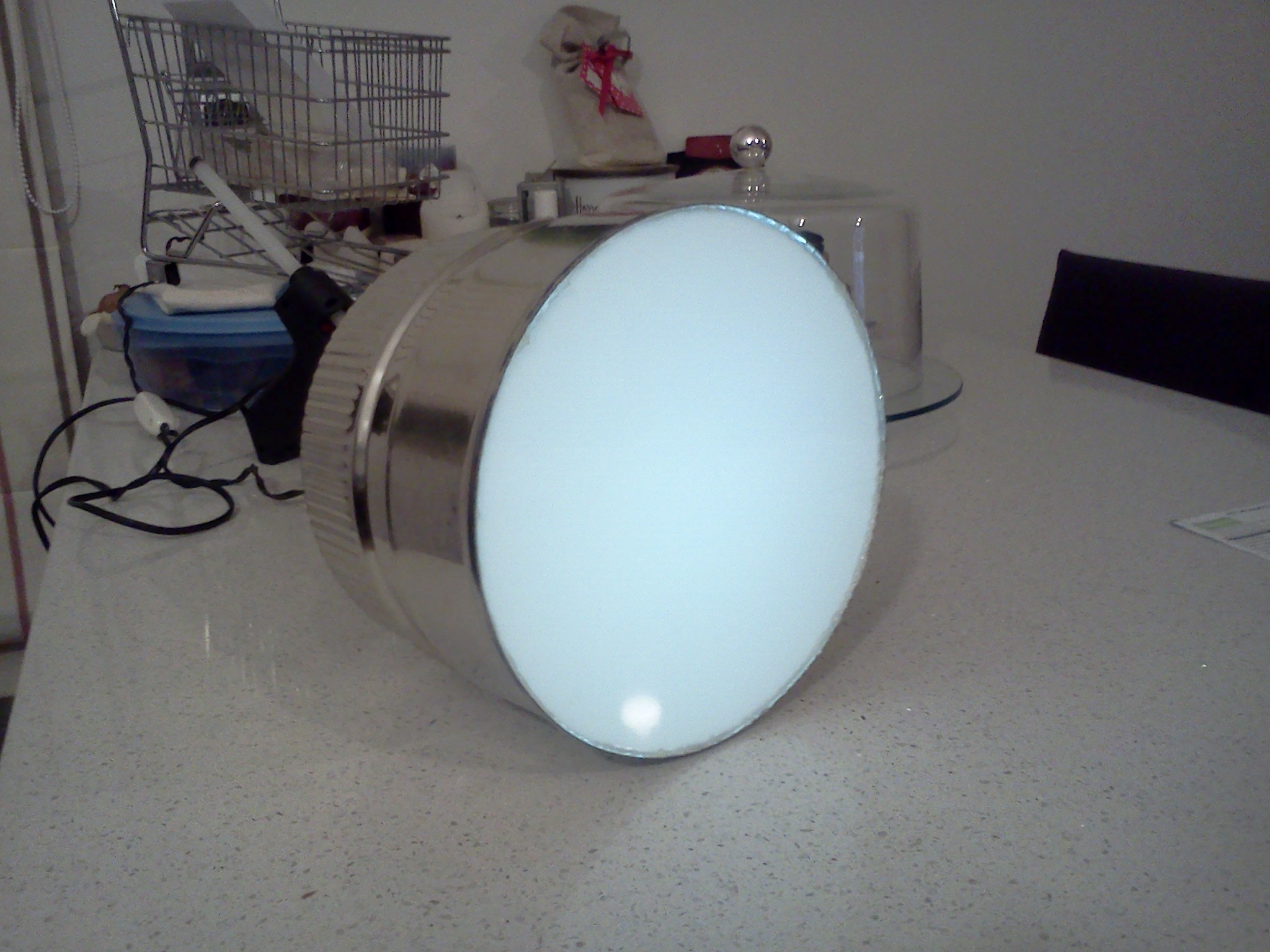

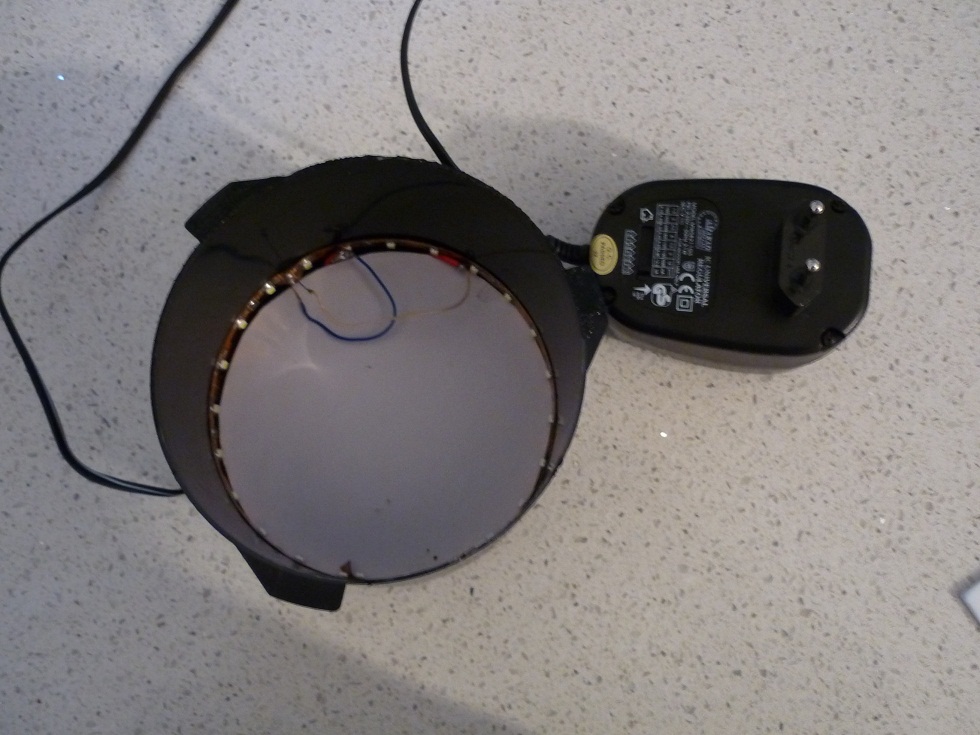

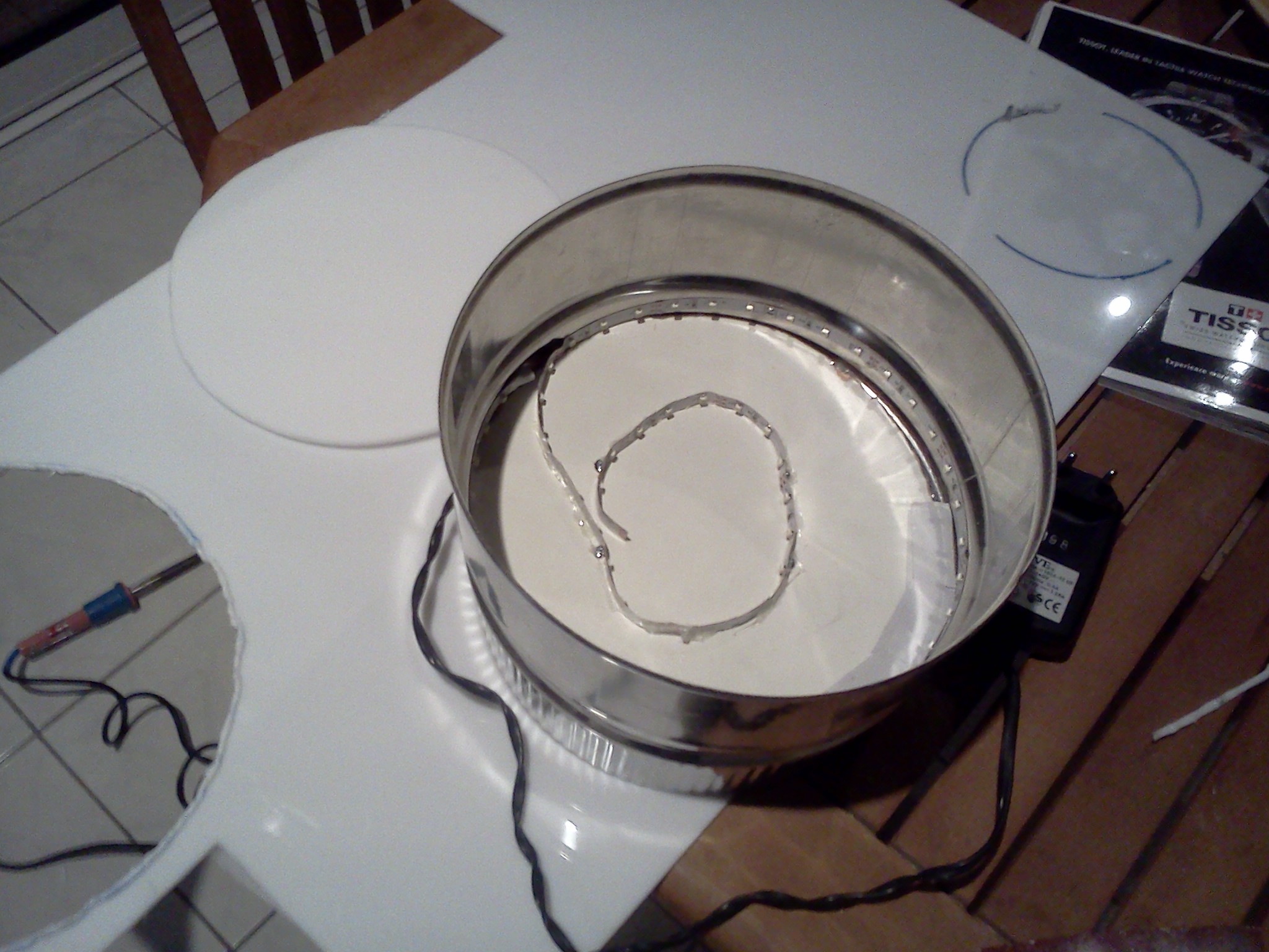

ziorange Δημοσιεύτηκε Νοέμβριος 4, 2011 Δημοσιεύτηκε Νοέμβριος 4, 2011 Άλλη μία εκδοχή με τσιμούχα 8" από τζάκι συνολικό κόστος γύρω στα 12 ευρώ, να είναι καλά το ebay! http://www.astrobin.com/users/ziorange/http://www.athens-weather.eu Παναγιώτης Ζιώγας
Andreas72 Δημοσιεύτηκε Νοέμβριος 4, 2011 Δημοσιεύτηκε Νοέμβριος 4, 2011 Απίστευτο light box Παναγιώτη μπράβο!!!!!Πρωτοποριακή ιδέα. http://www.astropixel.gr
kookoo_gr Δημοσιεύτηκε Νοέμβριος 5, 2011 Δημοσιεύτηκε Νοέμβριος 5, 2011 την τσιμούχα πάλι απο ebay; ή από μαζγαζί αθήνα; αλήθεια η εσωτερική διάμετρος πόση είναι; Φιλικά Κώστας http://www.astrobin.com/users/kookoo_gr/
ziorange Δημοσιεύτηκε Νοέμβριος 5, 2011 Δημοσιεύτηκε Νοέμβριος 5, 2011 η τσιμούχα είναι από τα leroy αλλα φαντάζομαι υπάρχουν παντού! Υπάρχουν σε πολλά μεγέθη και καλύπτουν άνετα μέχρι 12 ίντσες! Η δικιά μου είναι 8" http://www.astrobin.com/users/ziorange/http://www.athens-weather.eu Παναγιώτης Ζιώγας

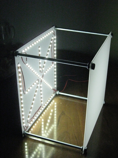

B.D. Foxmoor Δημοσιεύτηκε Ιανουάριος 22, 2012 Δημοσιεύτηκε Ιανουάριος 22, 2012 Αφού έκλεψα και εγώ την ιδέα του Άγγελου και το σχήμα του Ηλία, έτοιμο και το δικό μου flat panel για το C11.Είναι με τροφοδοτικό ρυθμιζόμενης τάσης, και dimmer για να ελέγχω τη φωτεινότητα. Συνολικό κόστος 30 ευρώ: 16 ευρώ οι λωρίδες led 2m5 ευρώ το φύλλο πλεξιγκλας2 ευρώ ντίζες και παξιμάδια4 ευρώ τροφοδοτικό3 ευρώ dimmer Σειρά τώρα έχει μια μικρότερη ίδιου τύπου κατασκευή για το 65mm. Άγγελος Μακρής www.aggelosmakris.comwww.facebook.com/aggelosmakrisnightscapeswww.instagram.com/aggelos_makris
