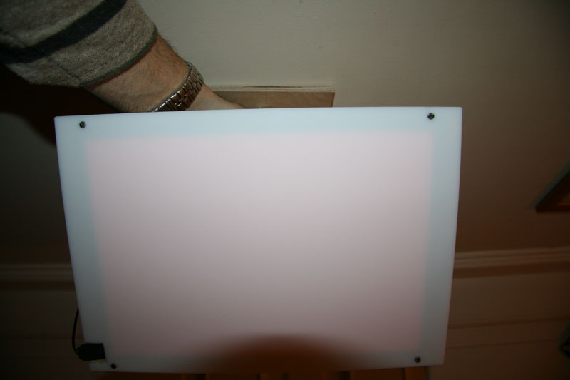

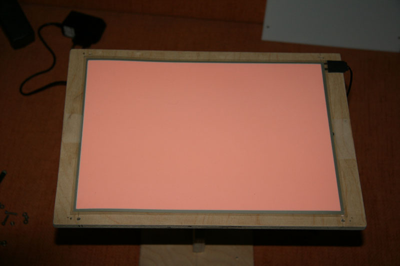

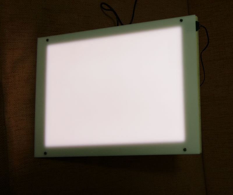

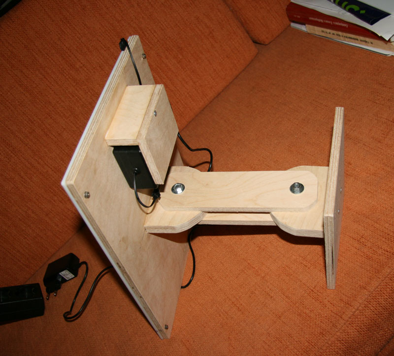

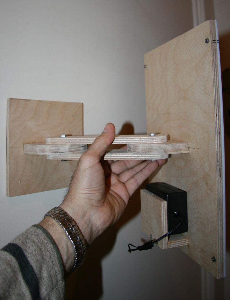

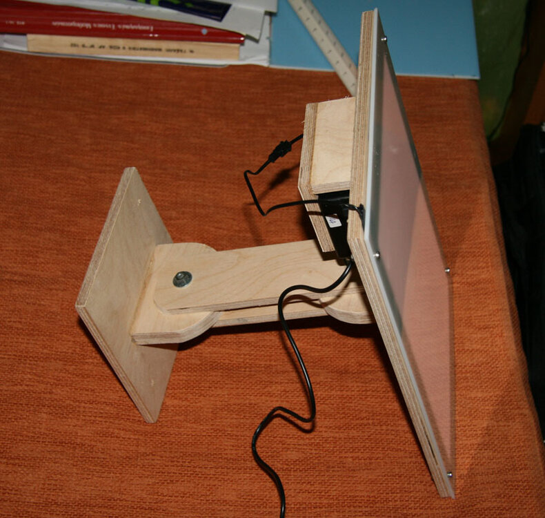

geonik Δημοσιεύτηκε Φεβρουάριος 10, 2010 Δημοσιεύτηκε Φεβρουάριος 10, 2010 Καλησπέρα Σας παρουσιάζω την εναλακτική λύση του Light Box που επέλεξα και κατασκεύασα για τα flat frames.Εχει όνομα Electro-Luminescent (EL) lightsheets και είναι ένα έυκαμπτο υλικό που με την βοήθεια του γαλακτερού άσπρου πλαστικού δίνει καταπληκτικά flat frames.Το παρήγγειλα από εδώ http://posterpoweruk.co.uk/page7.htm και υπάρχει σε μεγέθη έως A1To A4 στοιχίζει 49 λίρεςΗ δικιά μου κατασκευή αν σας προβληματίζει θα στηριχτεί στον τοίχο μερικά χιλιοστά μπροστά από την θέση που παρκάρει το τηλεσκόπιο και τα flat frames θα παίρνονται αυτόματα.Μια ιδέα γι όποιους θέλουν μια μικρή φορητή λύση, να το κάνουν sandwich ανάμεσα σε δύο φύλαάσπρου γαλακτερού και απλά να το τοποθετούν πάνω στο τηλεσκόπιο σε όρθια θέση. Γιώργος Νικολιδάκης Μέλος ΕΑΕ.We count the time scale and analyze the creation mechanisms, trying to catch in mind the invisible.http://geonik.homeip.nethttp://astronomia.org.gr
Βασίλης_Μ Δημοσιεύτηκε Φεβρουάριος 10, 2010 Δημοσιεύτηκε Φεβρουάριος 10, 2010 Πολύ ωραία κατασκευή Οικονομικότερο του Flatman Any sufficiently advanced technology is indistinguishable from magic. Arthur C. Clarke http://vip-digital-imaging.blogspot.com

Aggelos Kechagias Δημοσιεύτηκε Φεβρουάριος 10, 2010 Δημοσιεύτηκε Φεβρουάριος 10, 2010 Το συγκεκριμενο υλικο με εχει προβληματισει εδω και καιρο Γιωργο αλλα τα θεματα που με απασχολουν ειναι τα εξης.Μπορει να ντιμαριστει ?Ποσα Adu σου δινει παραδειγμα σε 1 sec ? αν δινει κατα πολυ παραπανω απο 20-30000 εκει τι κανεις αν δεν μπορεις να το ντιμαρεις θα βαλεις και αλλη στρωση τσιγαροχαρτου-γαλακτωδες πλεξι ?Θα μας ενδιεφερε να μας πεις ποσα adu σου δινει σε lum αρχικα γιατι απο κοντα που το εχω δει μου κανει πολυ φωτεινο. http://pegasusastro.com/

geonik Δημοσιεύτηκε Φεβρουάριος 10, 2010 Συγγραφέας Δημοσιεύτηκε Φεβρουάριος 10, 2010 Λοιπόν μόλις έκαψα το τροφοδοτικό ψάχνοντας να δώ αν ντιμάρεται.....άντε χαλάλι γιατί σας έχω καλά νέα.Καταρχήν εγώ δεν έιχα ανάγκη απο ντιμάρισμα γιατί κατεβαίνω στα 0.01 secκαι φτάνω στις 20000 ADU με έκθεση 0.05 sec με clear filter.Αλλά ας τα πάρουμε τα πράγματα απο την αρχή :Ωπως είναι το πακέτο έρχεται με δύο χωριστούς μετασχηματιστές ο ενας παίρνει 220V~ και βγάζει 12V- 1Α (είναι αυτός που έκαψα) ο δεύτερος παίρνει είσοδο 12V απο τον προηγούμενο και απο την άλη μεριά βγάζει περίπου 140V εναλασόμενο και τροφοδοτεί το Panel.(δεν το ήξερα , το έπισα για να το μετρήσω και έφαγα ηλεκτροσόκ) Έκανα το εξής πείραμα : Σύνδεσα με ένα κανονικό dimer όλο το σύστημα.. με αποτέλεσμα να πάρω το τροφοδοτικό των 12V στο χέρι..... Εντάξει ήταν switch χωρίς μετασχηματιστή τί θέλατε να κάνει.....Έχω κάνα δυό ακόμη 12V οπότε no problem.Στην συνέχεια σύνδεσα ένα τροφοδοτικό ρυθμιζόμενο που έχω απο 0 - 12V στο δεύτερο κουτάκι που λέγαμε.. αποτέλεσμα το Panel άναβε απο ελάχιστα περίπου στα 5V έως κανονικά στα 12V.Άρα μάγγες μου, ντιμάρεται και είναι μια φτηνή εναλακτική απο τον flatman ιδιαίτερα για μεγάλες διαμέτρους.Η λύση για σένα Άγγελε πιστέυω οτι είνα να το τροφοδοτήσεις με 5V αντί για 12V.ΥΓ- O τύπος σε εμένα μου απάντησε και το έστειλε αμέσως χωρίς πρόβλημα λίγο τσιμπημένα μεταφορικά 15 λίρες. Γιώργος Νικολιδάκης Μέλος ΕΑΕ.We count the time scale and analyze the creation mechanisms, trying to catch in mind the invisible.http://geonik.homeip.nethttp://astronomia.org.gr

Aggelos Kechagias Δημοσιεύτηκε Φεβρουάριος 11, 2010 Δημοσιεύτηκε Φεβρουάριος 11, 2010 Καταρχας χιλια ευχαριστω που "μπριζωθηκες" με τον προβληματισμο μου και ζητω συγνωμη για την απωλεια που ειχες.Τελικα το παραγγειλα και εγω απο εκει που το πηρες και εσυ Γιωργο (10 ευρω μου ζητησε για μεταφορικα) και το οποιο θα το κοψω και θα το φτιαξω στυλ flatman οπως ειπε και ο βασιλης (μακαρι να μπορουσαμε να το τροφοδοτουσαμε απο το λαπτοπ).Οταν το παρω στα χερια μου θα κανω και εγω τα δικα μου κολπα και θα γραψω εντυπωσεις σε σχεση με το lightbox που εχω τωρα. http://pegasusastro.com/
geonik Δημοσιεύτηκε Φεβρουάριος 11, 2010 Συγγραφέας Δημοσιεύτηκε Φεβρουάριος 11, 2010 Άγγελε ξέρεις ότι μου αρέσει να το ψάχνω,καταρχήν πρέπει να σου πω ότι είναι πολύ συνηθισμένο μια συσκευή να μπαίνει πρώτα στο μικροσκόπιο και μετά να την λειτουργώ , έ που και που υπάρχουν και κάποιες απώλειες.Εξάλλου αν αληθεύει αυτό που λέει ο Βασίλης πρέπει και εγώ να ντιμάρω.Ευτυχώς δεν έκαψα το δεύτερο τροφοδοτικό όπου δεν θα είχα εναλλακτική.όσο για την τροφοδοσία από USB θα κοιτάξω ξανά το βράδυ τι ρεύμα τραβάει,αν είναι μικρό θα φτιάξουμε κάτι όπως του flatman να το ελέγχουμε από πρόγραμμα μέσω USB. Γιώργος Νικολιδάκης Μέλος ΕΑΕ.We count the time scale and analyze the creation mechanisms, trying to catch in mind the invisible.http://geonik.homeip.nethttp://astronomia.org.gr
