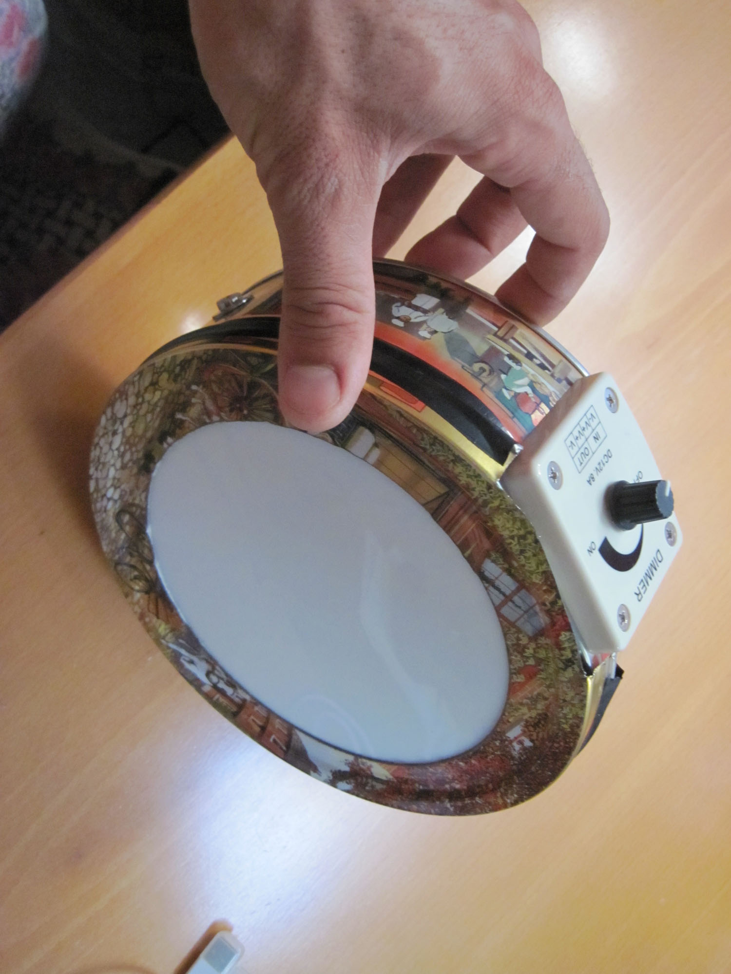

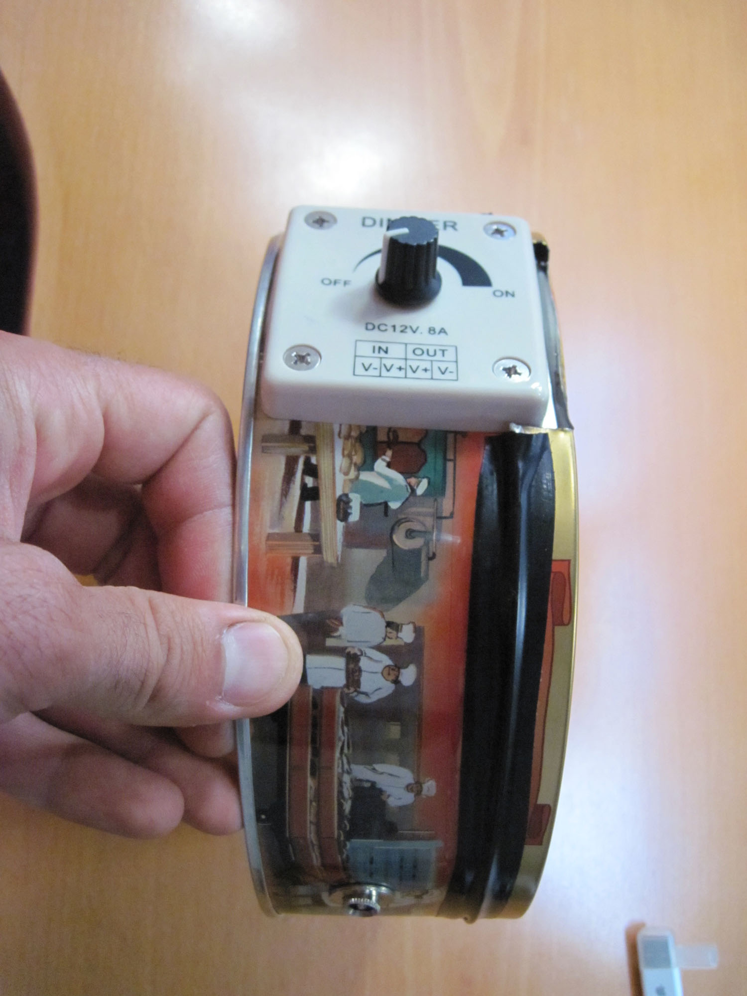

renaldi83 Δημοσιεύτηκε Σεπτέμβριος 30, 2012 Δημοσιεύτηκε Σεπτέμβριος 30, 2012 και η δικη μου εκδοση flat box, απο κουτι μπισκοτων αλλα την δουλεια του την κανει. κομμενο οπως πρεπει για το w.o και dimmer με βυσμα για την πριζα ΛΑΖΑΡΟΣ ΨΩΜΟΠΟΥΛΟΣ

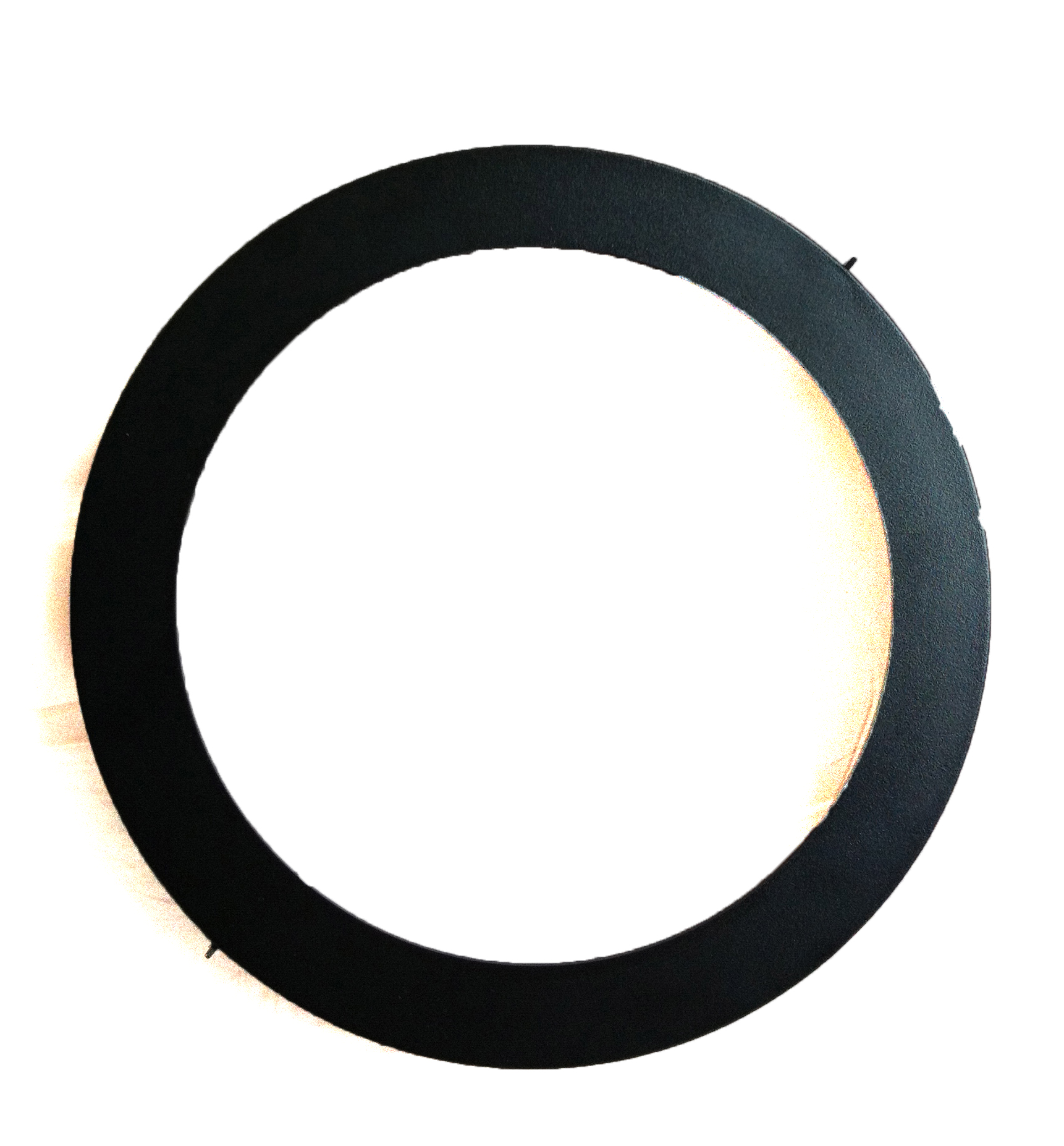

cptfurz Δημοσιεύτηκε Οκτώβριος 21, 2012 Δημοσιεύτηκε Οκτώβριος 21, 2012 Καλημέρα Προσπαθω να φτιάξω ενα light box για το 8" SCT και έχω το εξής ερωτημα:Εαν η διάμετρος της φωτισμένης επιφάνειας ειναι 18 εκατοστά αντι για 20 που είναι η διάμετρος της διορθωτικής πλάκας υπάρχει προβλημα?Το light box θα πάει εφαρμοστά στο άνοιγμα του σωλήνα στερεωμένο σε ένα στεφάνι ηλιακού φίλτρου που έχει ομως εσωτερικό άνοιγμα 18 cm και αν γίνεται θα προτιμούσα να μην το έκοβα για να το παω στα 20cm.Στην φωτογραφία το στεφάνι του φίλτρου. Παρεπιπτόντως, παράγγειλα από το www.electronic.gr ταινία με λεντακια και ενα dimmer και την επόμενη μέρα τα είχα στα χερια μου. Η τιμή τους πολύ χαμηλώτερη απο αυτη που βρήκα σε αντίστοιχα μαγαζια στον Πειραιά. Μιχάλης - CptFurzwww.michael-stephanou.comLunt LS100THA DS PTSkylight 100 / f15Meade Lightbridge 12” HiLuxCelestron Nexstar 8SEIN ED 70/420Mod PST102/1000, CaK module

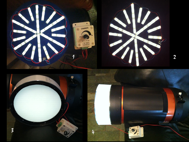

cptfurz Δημοσιεύτηκε Οκτώβριος 28, 2012 Δημοσιεύτηκε Οκτώβριος 28, 2012 Ολοκλήρωσα τελικά την κατασκευή του φλατόκουτου προσαρμοσμένου στο 8 SE. Ο φωτισμός απο ταινία led κολλημένη σε στρογγυλά κομένο πλαστικο 4 mm απο εναν παλιο πινακα ανακοινωσεων. Η "οθονη" προβολής απο γαλακτόχρωμο πλέξιγκλας διαμέτρου 21 cm με πάχος επίσης 4 mm. Το dimmer αγορασμένο από το ιδιο e-shop μεταβάλλει την φωτεινότητα απο 0 - 100% με τροφοδοσία 12V. Ως πηγή ρεύματος χρησιμοποιώ την ίδια με την τροφοδοσία της στήριξης με ένα "πολύμπριζο" δικης μου κατσκευής. Προτίμησα να αφήσω το dimmer εξωτερικά για να μπορώ να το χρησιμοποιήσω και σε ένα δευτερο μικρότερο φλατοκουτο που θέλω να φτιάξω και που ουσιαστικά θα έχει μηδενικό κόστος. Το πλεονέκτημα της κατασκευής με την χρήση του στεφανιού που ανέφερα στο προηγούμενο ποστ μου είναι οτι μπορεί να τοποθετηθεί στο τηλεσκόπιο με οποιαδήποτε γωνία.Το πλαινό μέρος του φλατόκουτου δεν είναι διακοσμητικό. Εσωτερικά έχει μια πλαστικοποιημένη ανακλαστική ταινία ωστε να δίνει πιο ομοιόμορφη διάχυση στο φως. Στα κενά προς το κέντρο κόλλησα και εκεί ανακλαστικά στοιχεία για τον ιδιο λόγο.Το κόστος της κατασκευής είναι5 μετρα led 20 ΕυρωDimmer 9 ΕυρωΚόστος αποστολής 6+ ΕυρωΠλεξιγκλας 7 Ευρω (κομμένο με laser στρογγυλό)Βιδες κ.λ.π. 3 Ευρω.Συνολικά μου κόστισε δηλαδή 45 Ευρω και μου έχουν περισεψει υλικά για άλλα 1-2 φλατοκουτα.Στην φωτογραφία1. Ο φωτισμός σε ενδιάμεση κλίμακα του dimmer2. Ο φωτισμός στο 100%3. Το φλατόκουτο τελειωμένο4. Τοποθετημένο στο SE 8 με το τηλεσκόπιο σε οριζόντια θέση. Μιχάλης - CptFurzwww.michael-stephanou.comLunt LS100THA DS PTSkylight 100 / f15Meade Lightbridge 12” HiLuxCelestron Nexstar 8SEIN ED 70/420Mod PST102/1000, CaK module
