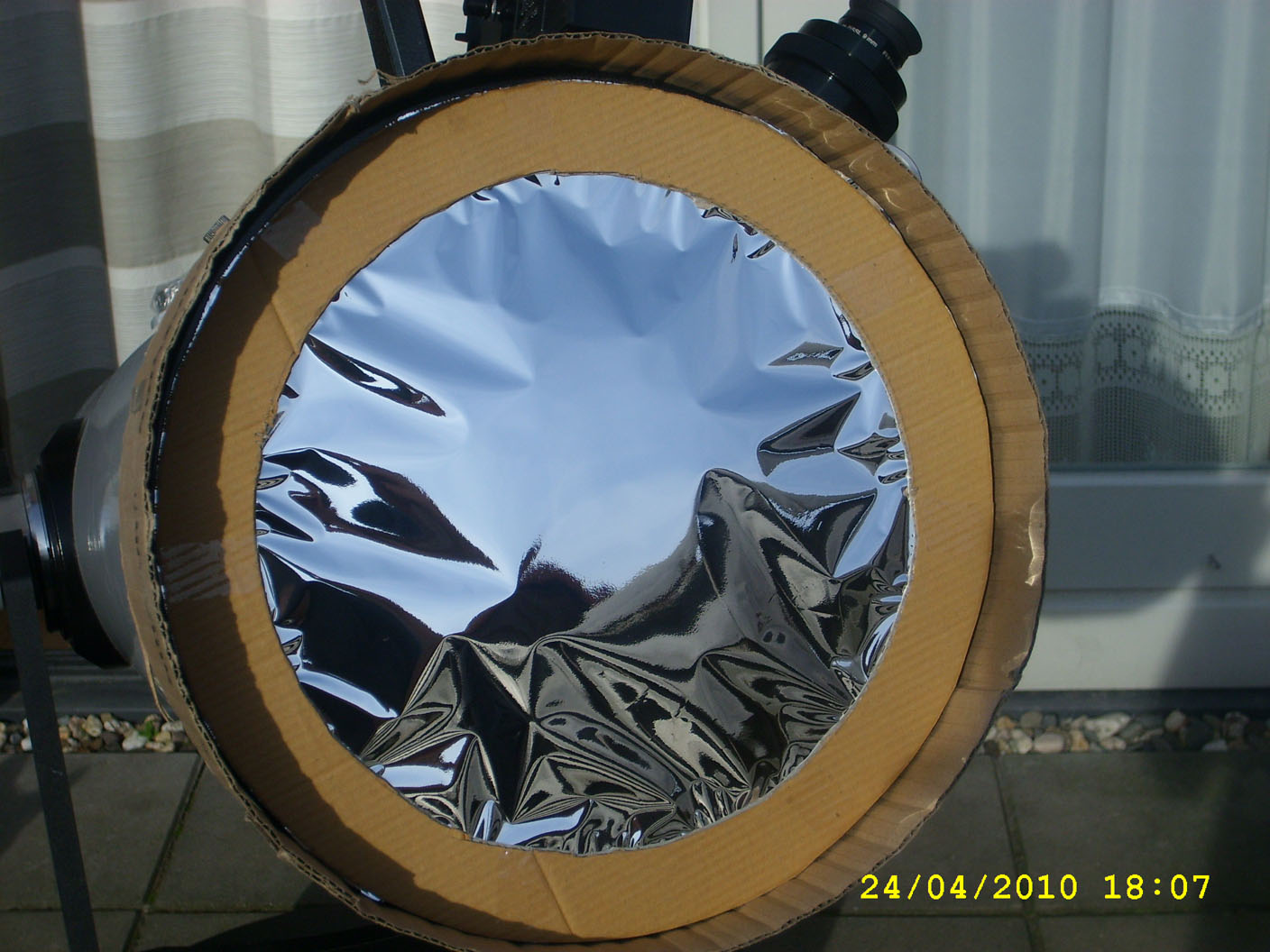

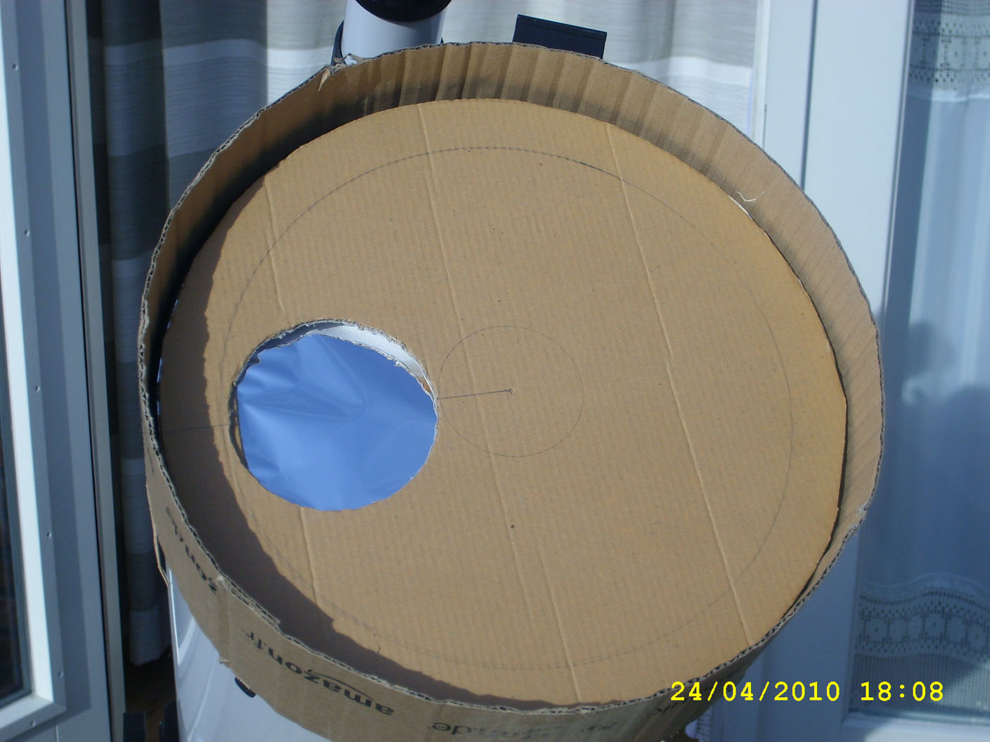

Προσφατα αγορασα ενα Baader Astro Solar Film για το Dob 10".Εφτιαξα μια βαση για το φιλτρο συμφωνα με τις οδηγιες που δινει η Baader στο site της,τοποθετησα το φιλτρο ωστε να μην ειναι τελειως τεντωμενο και στοχευσα τον ηλιο χρησιμοποιωντας εναν Panoptic 24 ωστε να βλεπω ολο τον δισκο.Αν και η εμπειρια να κοιτας τον ηλιο εχει οντως μια δικια της μαγεια,παρ'ολ'αυτα καποιες κηλιδες δεν μπορεσα να δω.Σε τι μπορει να οφειλεται?Ειναι λογω ηρεμιας αυτη την περιοδο του ηλιου?Λογω κακης κατασκευης δικιας μου ή λογω υπερμετρης αισιοδοξιας ως προς αυτο που περιμενα να δω?Παραθετω και φωτο της κατασκευης.

Αυτή την στιγμ'η δεν έχει κάποια κυλίδα για να δεις!! Αλλά και πάλι μην περιμέεις πάρα πολλά!!
Σύνδεσμος για σχόλιο
Καλησπέρα. Όντως αυτές τις ημέρες δεν υπάρχει κάποια κηλίδα πάνω στον ήλιο. Μπορείς όμως να παρακολουθείς την εξέλιξη των κηλίδων στα παρακάτω links για να προγραμματίζεις τις παρατηρήσεις σου:

Επειδη ακριβως εκανα μια ερευνα πριν το αγορασω,ειχα δει φωτος απο το τι μπορει να δω,οποτε δεν περιμενα και πολλα.Αλλα οπως λεει και το σαιτ που μου εδωσε ο ηλιοπαρατηρητης PapGeo ειναι η μεγαλυτερη περιοδος απο το 2009 τοσο χαμηλης δραστηριοτητας απο τον Ηλιο.
Απλα να μου φυγει η φοβια οτι το πηρα χωρις λογο...
Ευχαριστω
