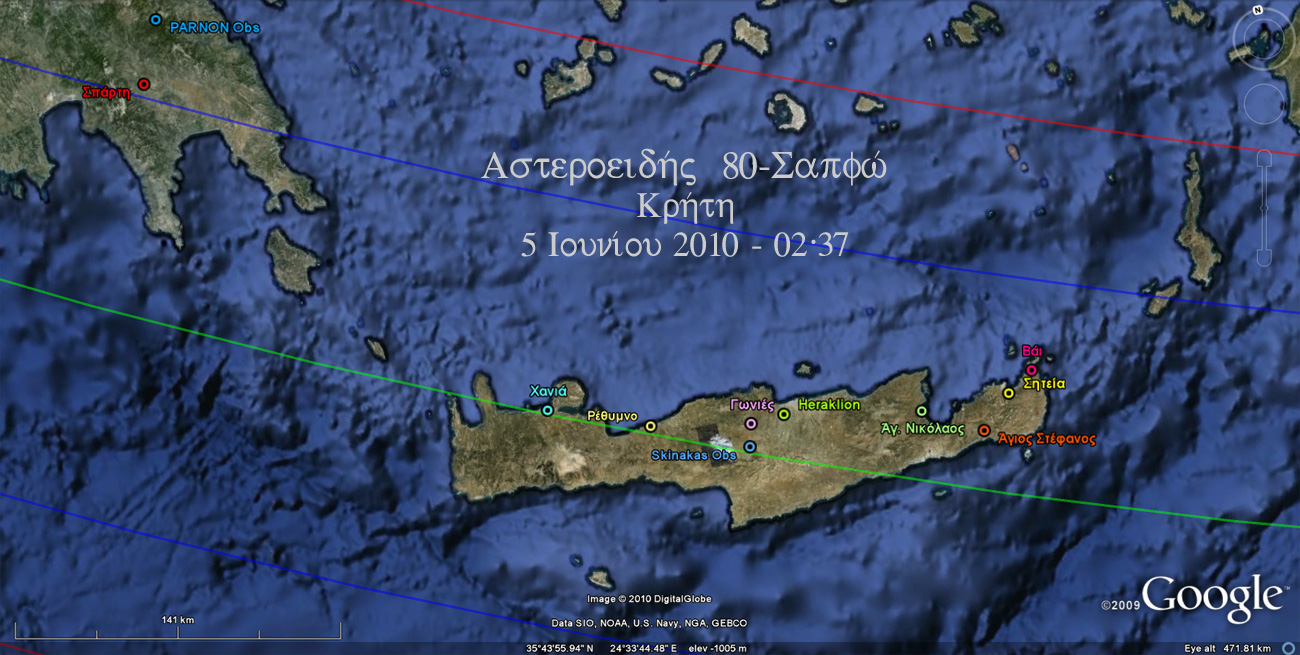

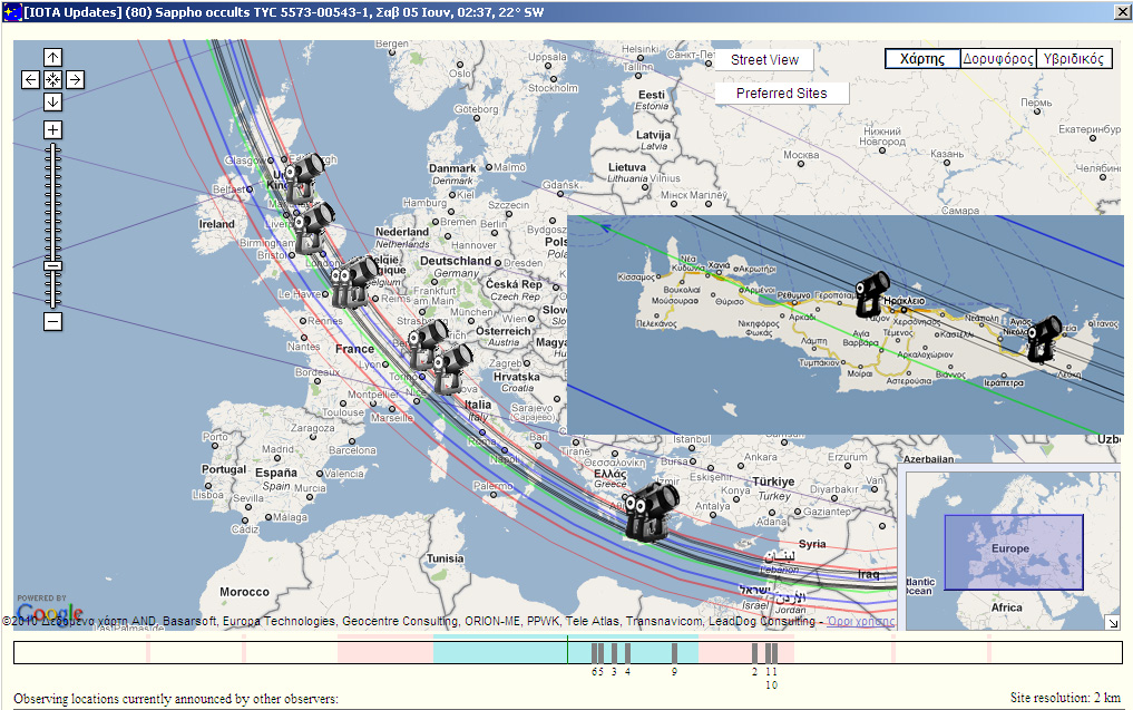

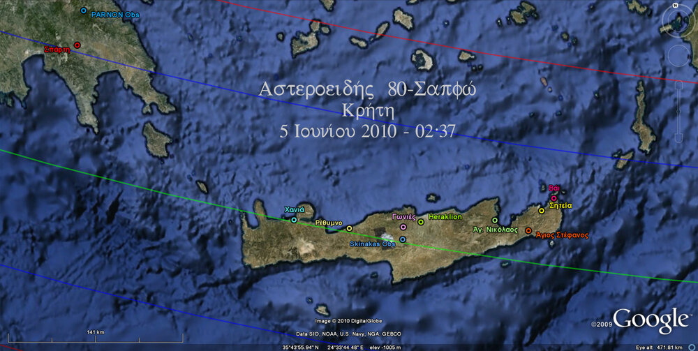

vtsamis Δημοσιεύτηκε Μάιος 2, 2010 Δημοσιεύτηκε Μάιος 2, 2010 Στις 5 Ιουνίου, Σάββατο πρωί 02:36 - 02:37 ώρα Ελλ. ο μεγάλος αστεροειδής 80-Σαπφώ θα αποκρύψει τον TYC-5573-00543-1, αστέρα 10.7 mag στο Ζυγό (ύψος 22 μοίρες, ΝΔ ορίζοντας). Ολόκληρη η Κρήτη βρίσκεται κεντρικά μέσα στο μονοπάτι σκιάς, ανάμεσα στις δύο μπλε γραμμές, που έχει πλάτος περ. 180 χλμ.Πρόκειται για ένα γεγονός με σχεδόν βεβαιότητα θετικής παρατήρησης (Rank 98/100), λαμπρό σχετικά αστέρα και μεγάλη διάρκεια απόκρυψης, max 9 δευτερόλεπτα, επομένως μια καλή ευκαιρία να δει κάποιος απόκρυψη αστέρα από αστεροειδή.Ως προς την κάλυψη του μονοπατιού από επίδοξους παρατηρητές, αν έχουμε σημεία παρατήρησης στο Ηράκλειο, τα Χανιά και τον Άγιο Στέφανο είμαστε ΟΚ ως προς τη minimum διασπορά. Θα ήταν θαυμάσιο εάν επιχειρούσε κάποιος παρατήρηση και από τη Νότια Κρήτη (βλ χάρτη Google Earth). Επίσης μπορεί να γίνει παρατήρηση και από τη Σπάρτη ή την Καλαμάτα, για να καλυφθεί πλήρως ο βόρειος τομέας.Εάν υποθέσουμε ότι θα γίνει επιτυχής παρατήρηση από ομάδα τριών τουλάχιστων παρατηρητών σε διαφορετικές θέσεις στο μονοπάτι (κάθετη διασπορά), το επόμενο βήμα θα είναι να προσδιορίσουμε -με κάποια σχετική ακρίβεια/αβεβαιότητα- τις διαστάσεις και το σχήμα της Σαπφούς.Το ζητούμενο από όσους επιχειρήσουν παρατήρηση είναι η καταγραφή της ΔΙΑΡΚΕΙΑΣ (και μόνον) του γεγονότος, με ένα απλό χρονόμετρο, δεδομένου ότι η ανάγκη για ακριβή προσδιορισμό χρόνων έναρξης και λήξης θα καλυφθεί από gps. ΥΣ: Ναι, σωστά υποθέσατε, έχω ήδη βγάλει αεροπορικό εισιτήριο για τη Σητεία! https://ui.adsabs.harvard.edu/search/q=%20author%3A%22tsamis%2C%20v.%22&sort=date%20desc%2C%20bibcode%20desc"Αστέρας εισαθρείς, αστήρ εμός. Είθε γενοίμην ουρανός, ως πολλοίς όμμασιν εις σε βλέπω."Πλάτων

vtsamis Δημοσιεύτηκε Μάιος 2, 2010 Συγγραφέας Δημοσιεύτηκε Μάιος 2, 2010 Βασίλη και Απόστολε, εάν γίνει παρατήρηση έπιπροσθέτως από Κέρκυρα και Β. Ιρλανδία, αυξάνονται οι πιθανότητές μας ή ομαδική παρατήρηση να έχει επιτυχία, αφού τουλάχιστον ένας από την ομάδα πιθανότατα θα δει την απόκρυψη, καθώς καλύπτεται όχι μόνο το κέντρο, αλλά και ο βόρειος και ο νότιος τομέας του μονοπατιού σκιάς. https://ui.adsabs.harvard.edu/search/q=%20author%3A%22tsamis%2C%20v.%22&sort=date%20desc%2C%20bibcode%20desc"Αστέρας εισαθρείς, αστήρ εμός. Είθε γενοίμην ουρανός, ως πολλοίς όμμασιν εις σε βλέπω."Πλάτων
vtsamis Δημοσιεύτηκε Μάιος 2, 2010 Συγγραφέας Δημοσιεύτηκε Μάιος 2, 2010 ΥΣ: Επίσης Βασίλη, θα έλεγα να αφήσουμε την Κέρκυρα στη θέση της! Έστω και αν δεν καταφέρει αυτήν την φορά να μπει στο χάρτη της Ευρώπης όσον αφορά τις αποκρύψεις, είναι θέμα χρόνου να μπει, κι αυτό δεν είναι μόνο σχήμα λόγου: Αν δεις οποιονδήποτε χάρτη της ΕΑΟΝ (πχ http://astrosurf.com/eaon/Cartes/May%202010/4840_Otaynang_HIP_93895.htm) θα προσέξεις ότι σε όλες τις θέσεις όπου έχουν γίνει επιτυχείς παρατηρήσεις απόκρυψης υπάρχει ένα "αστεράκι". Προς το παρόν στον ελλαδικό χώρο έχουμε 5 "αστεράκια": για το Σούνιο, το Αλεποχώρι+Μαρκόπουλο, το Δομοκό, και τον Πάρνωνα, μετά τις θετικές αναφορές για αποκρύψεις από Sibylla, Leda, Zelinda και Campania, αντίστοιχα. Είναι λοιπόν θέμα χρόνου να πάρει αστεράκι η Κέρκυρα, μόλις γίνει επιτυχής παρατήρηση από το νησί. Προτείνω να εκμεταλλευτείτε γεγονότα πχ σαν τον Otaynang πιο πάνω, όπου παρόλο που είναι μικρές οι πιθανότητες, ο αστέρας είναι πολύ λαμπρός και άρα εύκολο να εντοπιστεί (8 mag!). Η διαφορά είναι ότι με ενώ με περιπτώσεις σαν τον Otaynang το ρίσκο συνήθως το παίρνει κανείς μόνος του (γιατί όντως οι πιθανότητες είναι μικρές), εδώ με την περίπτωση της Σαπφούς αξίζει να κινητοποιηθεί μια ομάδα, αφού οι πιθανότητες είναι πολύ καλές.Τη Σαπφώ πάντως τη βλέπω να δίνει "αστεράκι" στην Κρήτη αυτήν τη φορά!Βαγγέλης https://ui.adsabs.harvard.edu/search/q=%20author%3A%22tsamis%2C%20v.%22&sort=date%20desc%2C%20bibcode%20desc"Αστέρας εισαθρείς, αστήρ εμός. Είθε γενοίμην ουρανός, ως πολλοίς όμμασιν εις σε βλέπω."Πλάτων

vtsamis Δημοσιεύτηκε Μάιος 5, 2010 Συγγραφέας Δημοσιεύτηκε Μάιος 5, 2010 Εκτός από "παγκρήτια", είναι βέβαια και πανευρωπαϊκή η Σαπφώ.Αναμένεται να συμμετέχουν αρκετοί ακόμα παρατηρητές, και να ανακοινωθούν και άλλοι σταθμοί. https://ui.adsabs.harvard.edu/search/q=%20author%3A%22tsamis%2C%20v.%22&sort=date%20desc%2C%20bibcode%20desc"Αστέρας εισαθρείς, αστήρ εμός. Είθε γενοίμην ουρανός, ως πολλοίς όμμασιν εις σε βλέπω."Πλάτων
vtsamis Δημοσιεύτηκε Μάιος 24, 2010 Συγγραφέας Δημοσιεύτηκε Μάιος 24, 2010 Ανακοινώνονται και άλλοι σταθμοί παρατήρησης για τη Σαπφώ.Σε εμάς, υπάρχει ένα κενό στην Κρήτη, στην ευρύτερη περιοχή των Χανίων. Αν μπορούσε να συμπληρωθεί θα ήταν πολύ καλά, μιάς και βρίσκεται ακριβώς στο κέντρο του μονοπατιού σκιάς (πράσινη γραμμή), και άρα έχει τις καλύτερες προοπτικές από κάθε άλλη τοποθεσία ως προς τις πιθανότητες παρατήρησης της απόκρυψης. Προς το παρόν καλύπτουμε δύο θέσεις, μια στον Άγιο Στέφανο Λασιθίου και μια στο Ηράκλειο (ή Γωνιές). https://ui.adsabs.harvard.edu/search/q=%20author%3A%22tsamis%2C%20v.%22&sort=date%20desc%2C%20bibcode%20desc"Αστέρας εισαθρείς, αστήρ εμός. Είθε γενοίμην ουρανός, ως πολλοίς όμμασιν εις σε βλέπω."Πλάτων
