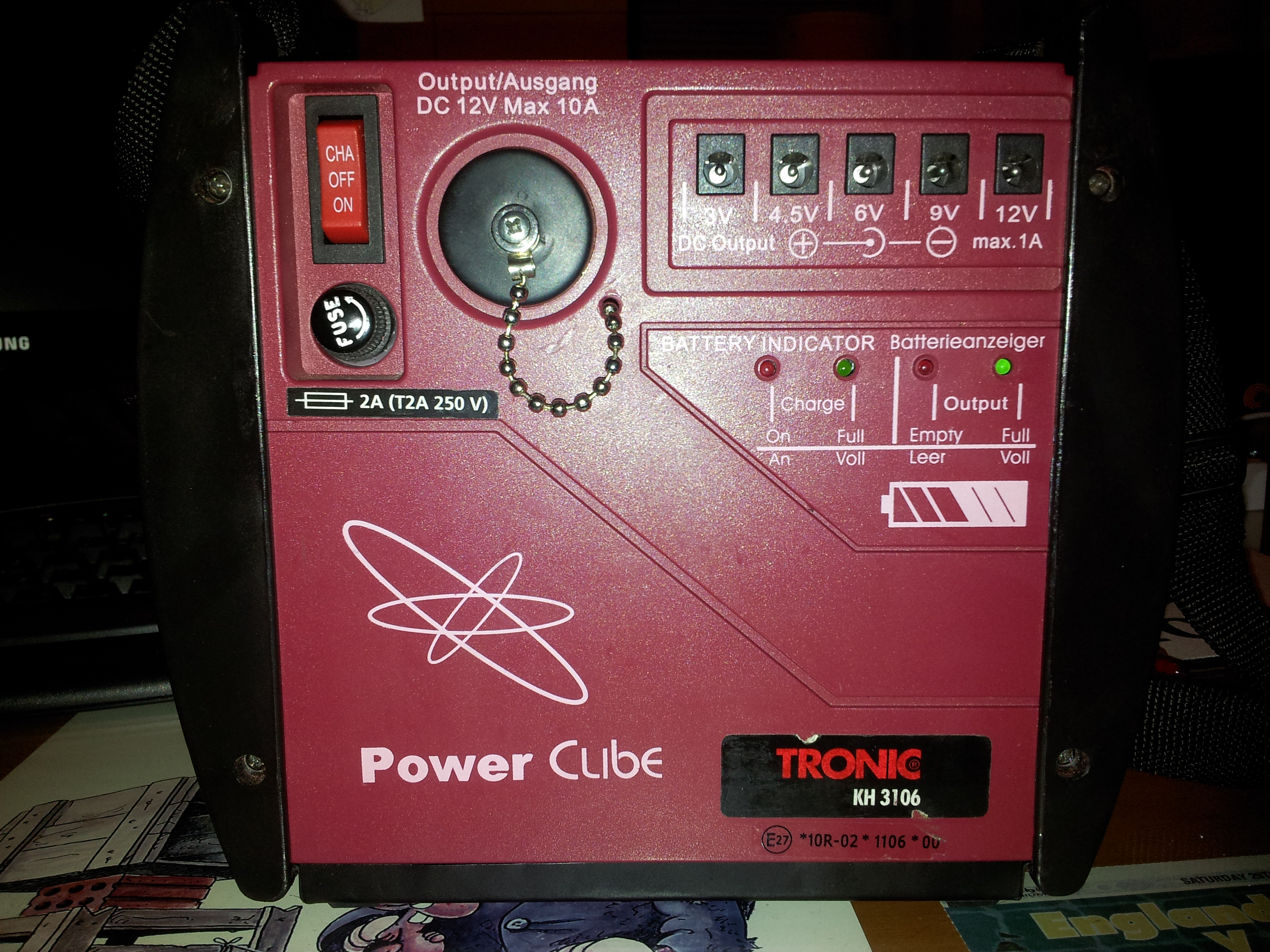

giorgosgr Δημοσιεύτηκε Μάιος 12, 2010 Μοιραστείτε Δημοσιεύτηκε Μάιος 12, 2010 Έχει αλλάξει κανείς την μπαταρία του Power pack του Lidl;Στο δικό μου τα έχει φτύσει είναι 12V 7Ah και έχει κωδικό SY1270. Ρώτησα και οι αντίστοιχες στο εμπόριο κοστίζουν 19.8 ευρώ. Το θέμα είναι να χωράνε στη θήκη. Facebook Giorgos'' videoastronomy page https://www.facebook.com/videoastronomy/ Σύνδεσμος για σχόλιο Κοινή χρήση σε άλλους ιστότοπους More sharing options...

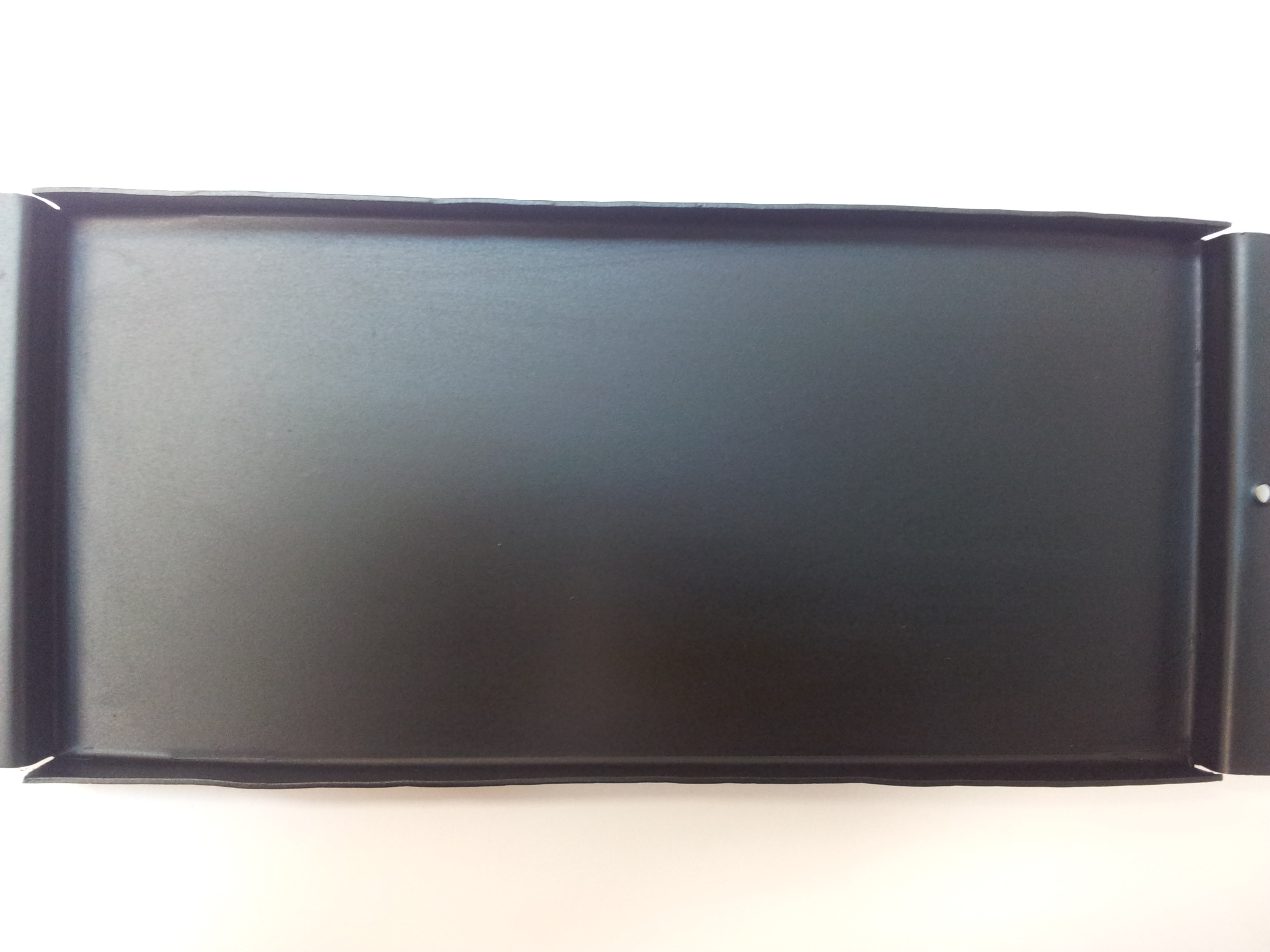

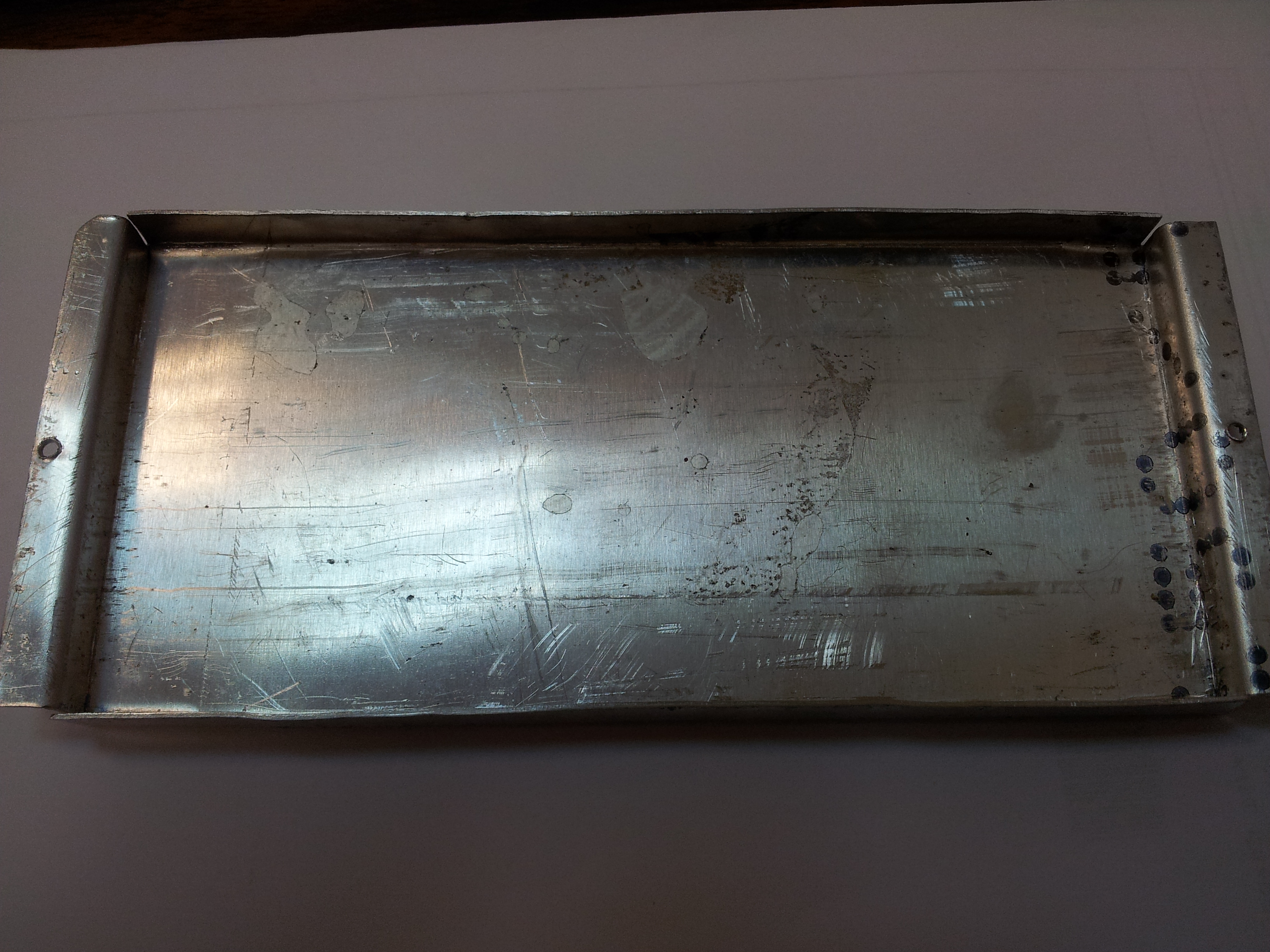

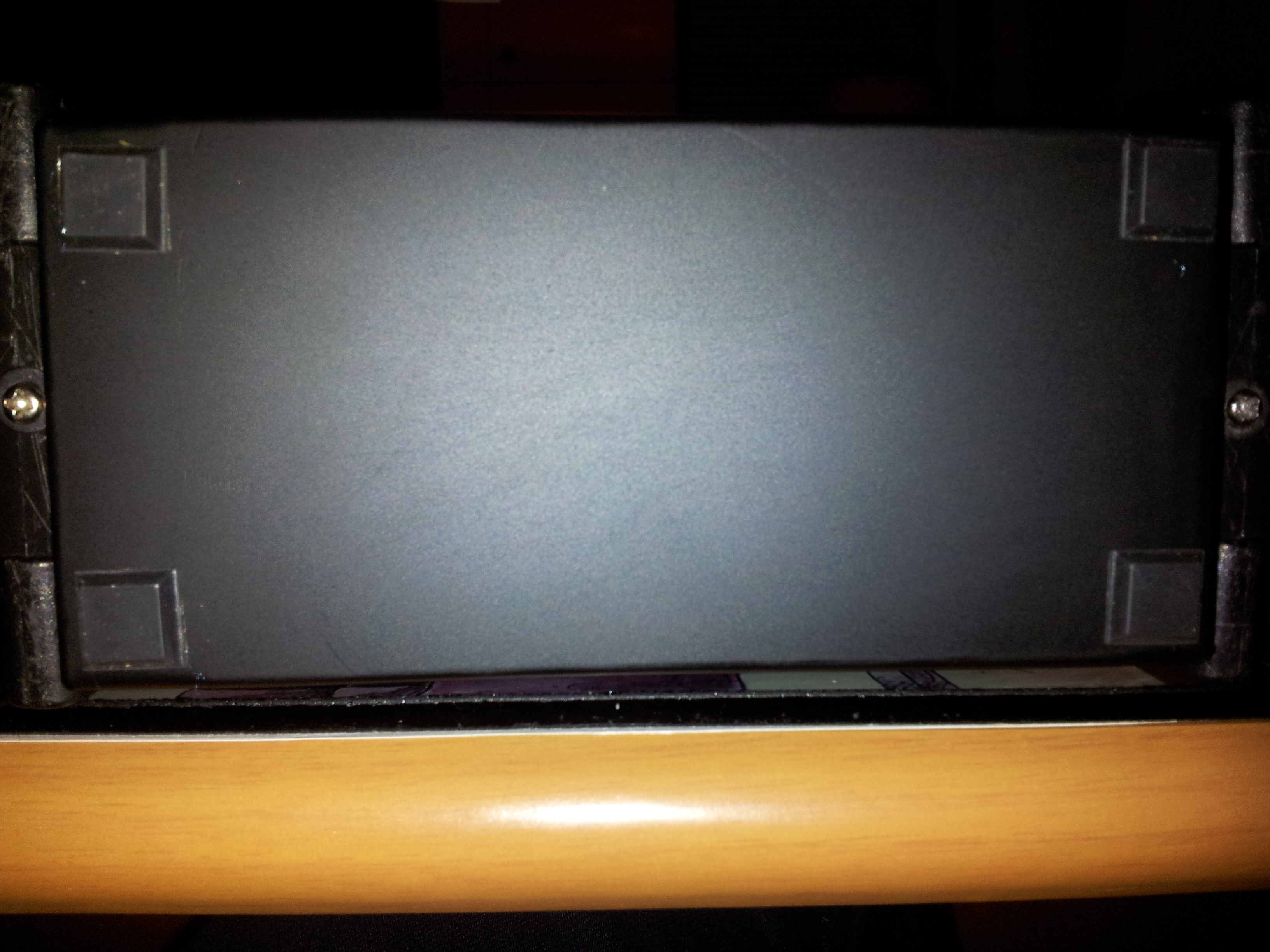

Γιώργος Σπιθούρης Δημοσιεύτηκε Μάρτιος 16, 2015 Μοιραστείτε Δημοσιεύτηκε Μάρτιος 16, 2015 Με τη βοήθεια καλού φίλου και συνάδελφου κατάφερα να αλλάξω μπαταρία στο all-time classic power box της Lidl και να το αναστήσω μετά από αρκετά χρόνια.Το πρόβλημα ήταν ότι όλες οι μπαταρίες 7.2 Αh έχουν 100 mm ύψος ενώ η παλιά μπαταρία ήταν custom made γι'αυτό το κουτί και είχε ύψος 95 mm. Όπου και να ρώτησα και να έψαξα δεν μπόρεσα να βρω μπαταρία με αυτές τις διαστάσεις, ενώ την ίδια στιγμή οι επιλογές για μπαταρίες 7.2 Ah είναι άπειρες και έχουν όλες τις ίδιες διαστάσεις.Η ιδέα του φίλου μου ήταν απλή: Έκοψε το πλαστικό "πάτωμα" του κουτιού και το αντικατέστησε με ένα κομμάτι αλουμινίου, διαμορφωμένο έτσι ώστε το επιπλέον βάθος του να χωρέσει το επιπλέον ύψος της μπαταρίας. Το καμμάτι του αλουμινίου ανοδιώθηκε και βάφτηκε μαύρο ώστε να ταιριάζει με το κουτί ενώ στο κάτω μέρος προστέθηκαν και τέσσερα αυτοκόλλητα πλαστικά "ποδαράκια".Το αποτέλεσμα είναι ένα ολοκαίνουριο box, στο οποίο όσα χρόνια αντέξουν τα ηλεκτρονικά του, μπορεί να αλλάζεται μπαταρία.Η μπαταρία που αγόρασα είναι η παρακάτω αλλά η αγορά είναι γεμάτη με εναλλακτικές επιλογές: http://www.batteries.gr/product.asp?catid=2668 Το συνολικό κόστος ήταν €18 αφού το αλουμίνιο και η βαφή του έγιναν στο χώρο εργασίας (για λεπτομέρειες π.μ.) ενώ για το κόστος εργασίας ας είναι καλά ο Σταύρος! Συναρμολογημένο στο κουτί Το νέο "πάτωμα" μετά τη βαφή Το νέο "πάτωμα" διαμορφωμένο, πριν τη βαφή Το κομμένο "πάτωμα" που καταργήθηκε \"Βρισκόμαστε όλοι στον υπόνομο, αλλά μερικοί από εμάς κοιτάζουν τα αστέρια.\"Oscar Wilde Σύνδεσμος για σχόλιο Κοινή χρήση σε άλλους ιστότοπους More sharing options...
astrovox Δημοσιεύτηκε Μάρτιος 16, 2015 Μοιραστείτε Δημοσιεύτηκε Μάρτιος 16, 2015 Πολύ ωραίο Γιώργο. Όντως, οι μπαταρίες που έχει μέσα είναι λίγο μικρότερες και ενώ υπάρχουν σε site κατασκευαστών στο διαδίκτυο, δεν μπορείς να τις βρεις στην Ελλάδα. Έχω αλλάξει και εγώ τις μπαταρίες στα δύο power tank του lidl. Μάλιστα, στο ένα έβαλα 9Ah μιας και υπάρχουν στη συγκεκριμένη διάσταση. Η δική μου λύση όσον αφορά τον πάτο ήταν πιο "πρόχειρη" αλλά λειτουργεί απροβλημάτιστα εδώ και 3 χρόνια. Αντί για πάτο κάλυψα το κενό με στρώματα ενισχυμένης κολλητικής ταινίας που ανεβαίνουν περίπου μέχρι τη μέση στα πλάγια. «I have loved the stars too fondly to be fearful of the night». Sarah Williams, The Old Astronomer Σύνδεσμος για σχόλιο Κοινή χρήση σε άλλους ιστότοπους More sharing options...

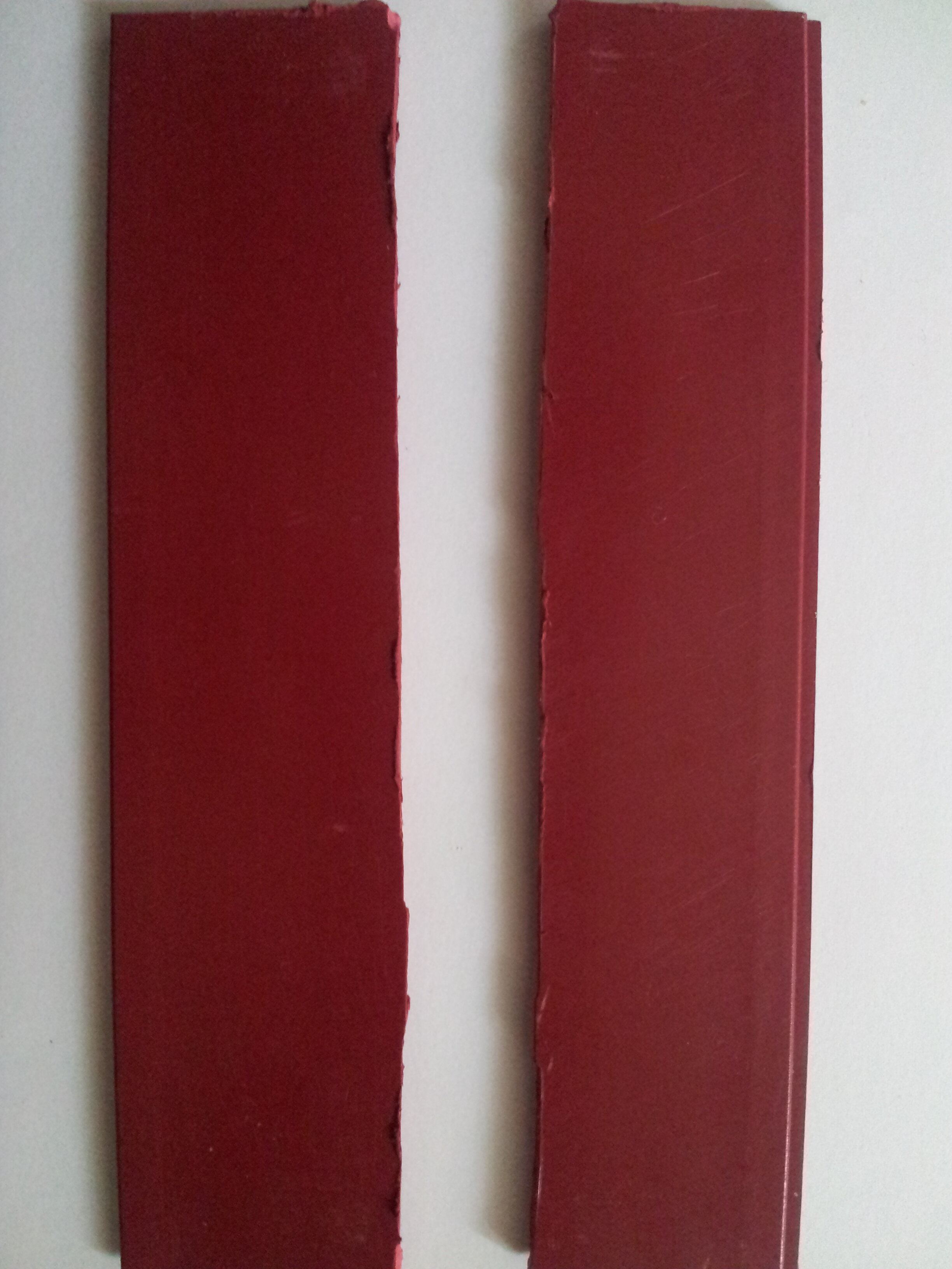

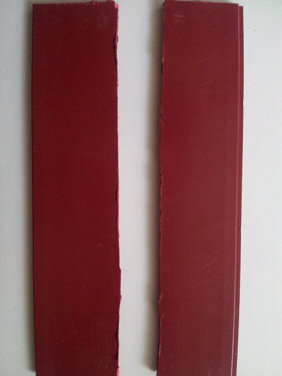

astrovox Δημοσιεύτηκε Οκτώβριος 2, 2015 Μοιραστείτε Δημοσιεύτηκε Οκτώβριος 2, 2015 Πολύ ωραίο Γιώργο. Όντως, οι μπαταρίες που έχει μέσα είναι λίγο μικρότερες και ενώ υπάρχουν σε site κατασκευαστών στο διαδίκτυο, δεν μπορείς να τις βρεις στην Ελλάδα. Έχω αλλάξει και εγώ τις μπαταρίες στα δύο power tank του lidl. Μάλιστα, στο ένα έβαλα 9Ah μιας και υπάρχουν στη συγκεκριμένη διάσταση. Η δική μου λύση όσον αφορά τον πάτο ήταν πιο "πρόχειρη" αλλά λειτουργεί απροβλημάτιστα εδώ και 3 χρόνια. Αντί για πάτο κάλυψα το κενό με στρώματα ενισχυμένης κολλητικής ταινίας που ανεβαίνουν περίπου μέχρι τη μέση στα πλάγια. Σήμερα χρειάστηκε να αλλάξω και την μπαταρία του τρίτου power tank. Στα πρώτα δύο που είχαν το παλιό στυλ (βλέπε δεξιά) η αλλαγή ήταν πολύ πιο εύκολη και ομαλή καθώς η διαφορά στο μέγεθος ήταν μικρή και η νέα μεγάλη μπαταρία χώραγε με απλή αφαίρεση του πάτου. Στο τρίτο που είχε το νεότερο λεπτό στυλ (βλέπε αριστερά) χρειάστηκε να το πετσοκόψω λιγάκι. Και σε αυτό έβαλα μπαταρία 9Ah και όλα μοιάζουν να είναι καλά. Η λύση με την ενισχυμένη ταινία μοιάζει πρόχειρη αλλά είναι μηδενικού κόστους και το παλιά ήδη μετράνε 4 χρόνια και δεν έπαθαν τίποτα «I have loved the stars too fondly to be fearful of the night». Sarah Williams, The Old Astronomer Σύνδεσμος για σχόλιο Κοινή χρήση σε άλλους ιστότοπους More sharing options...
