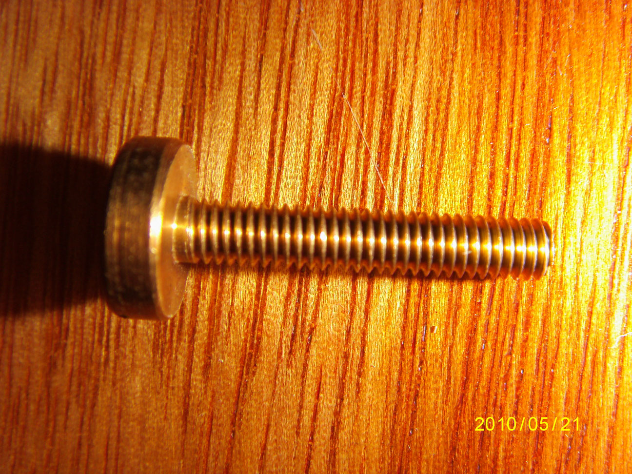

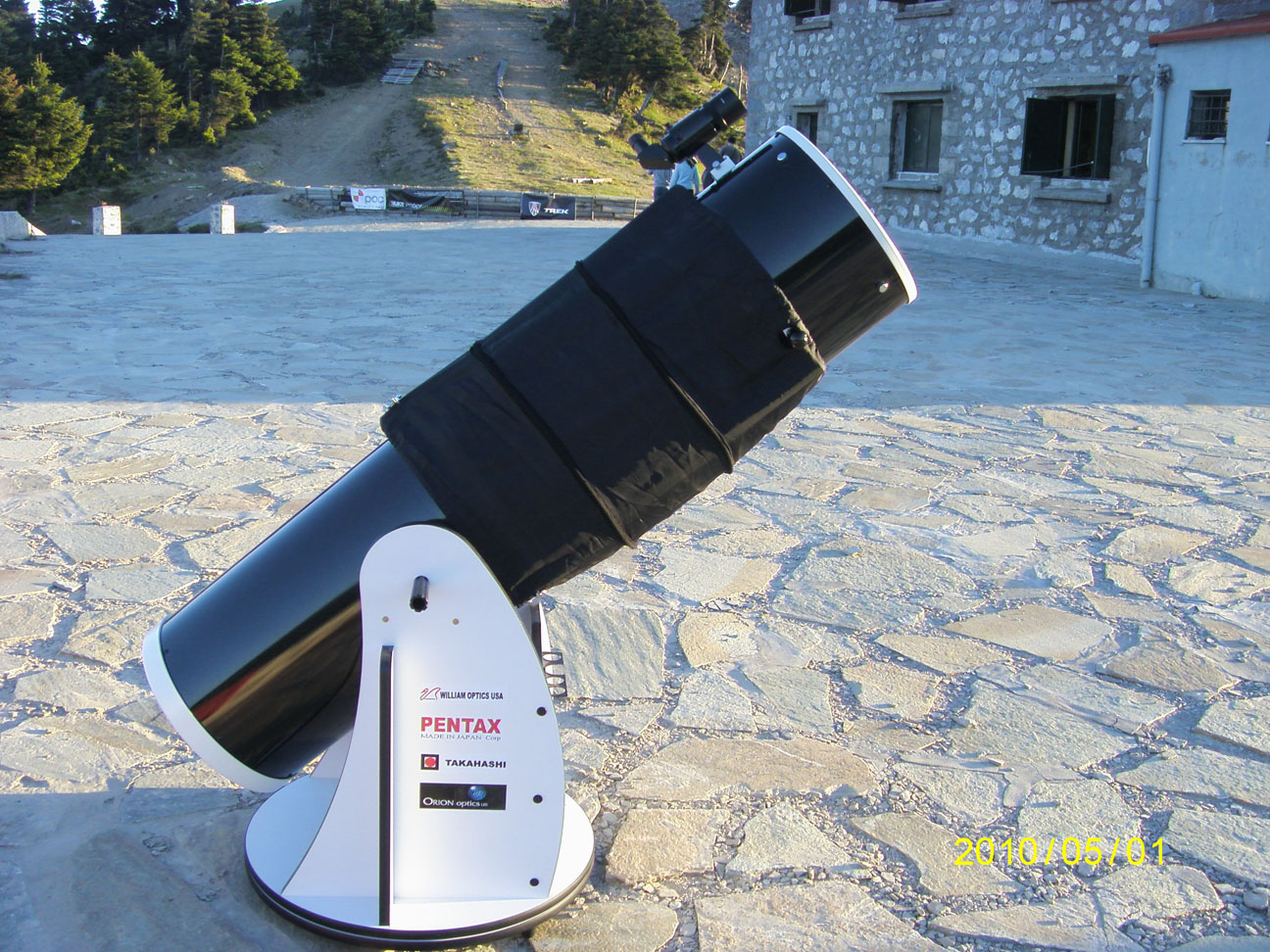

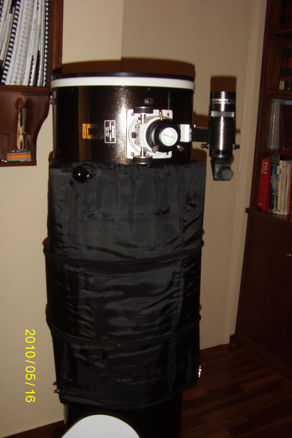

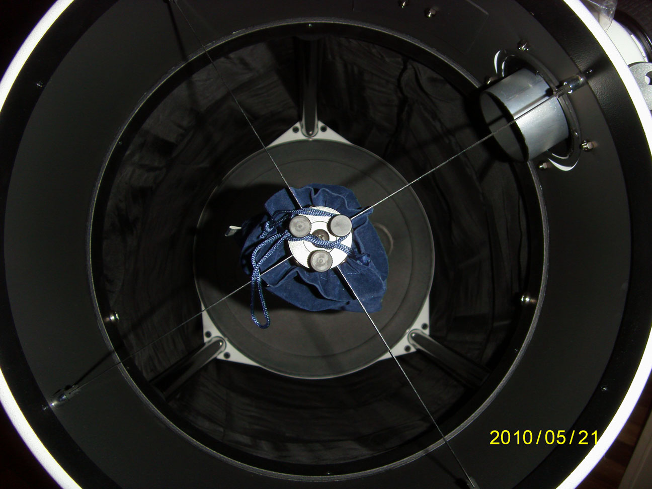

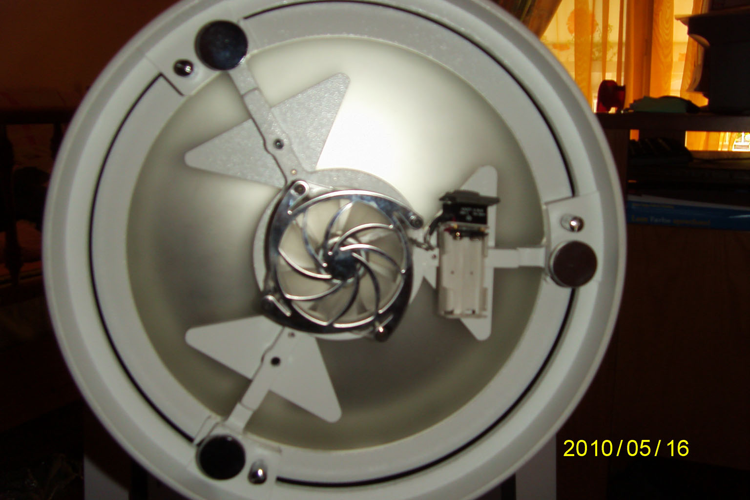

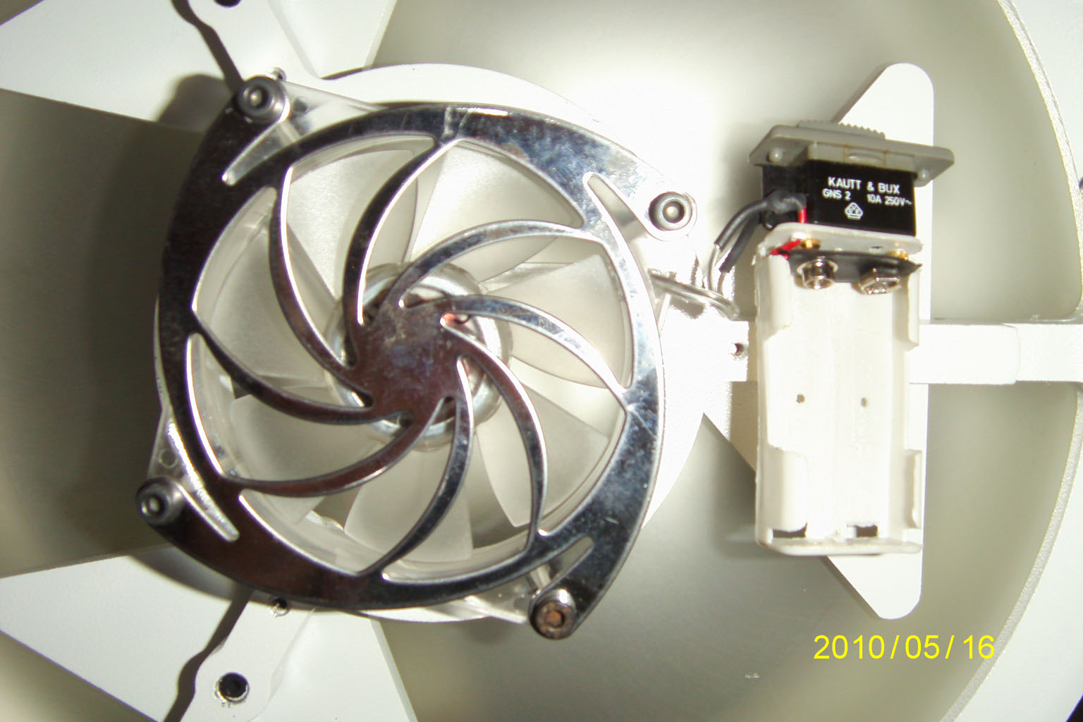

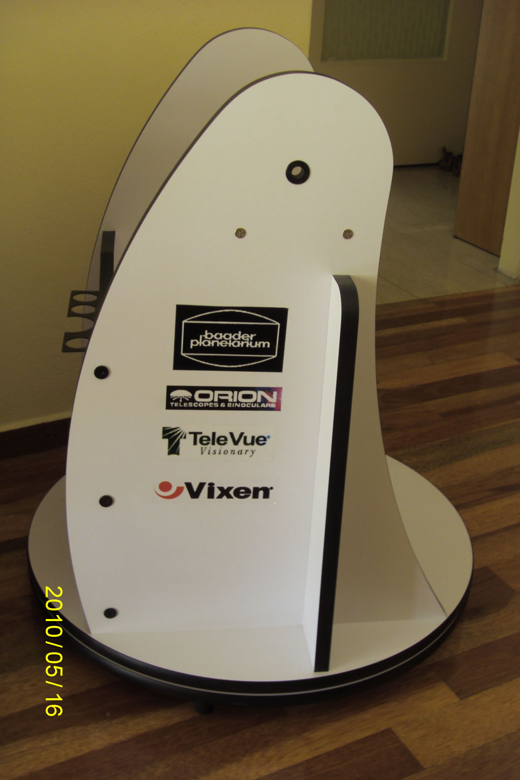

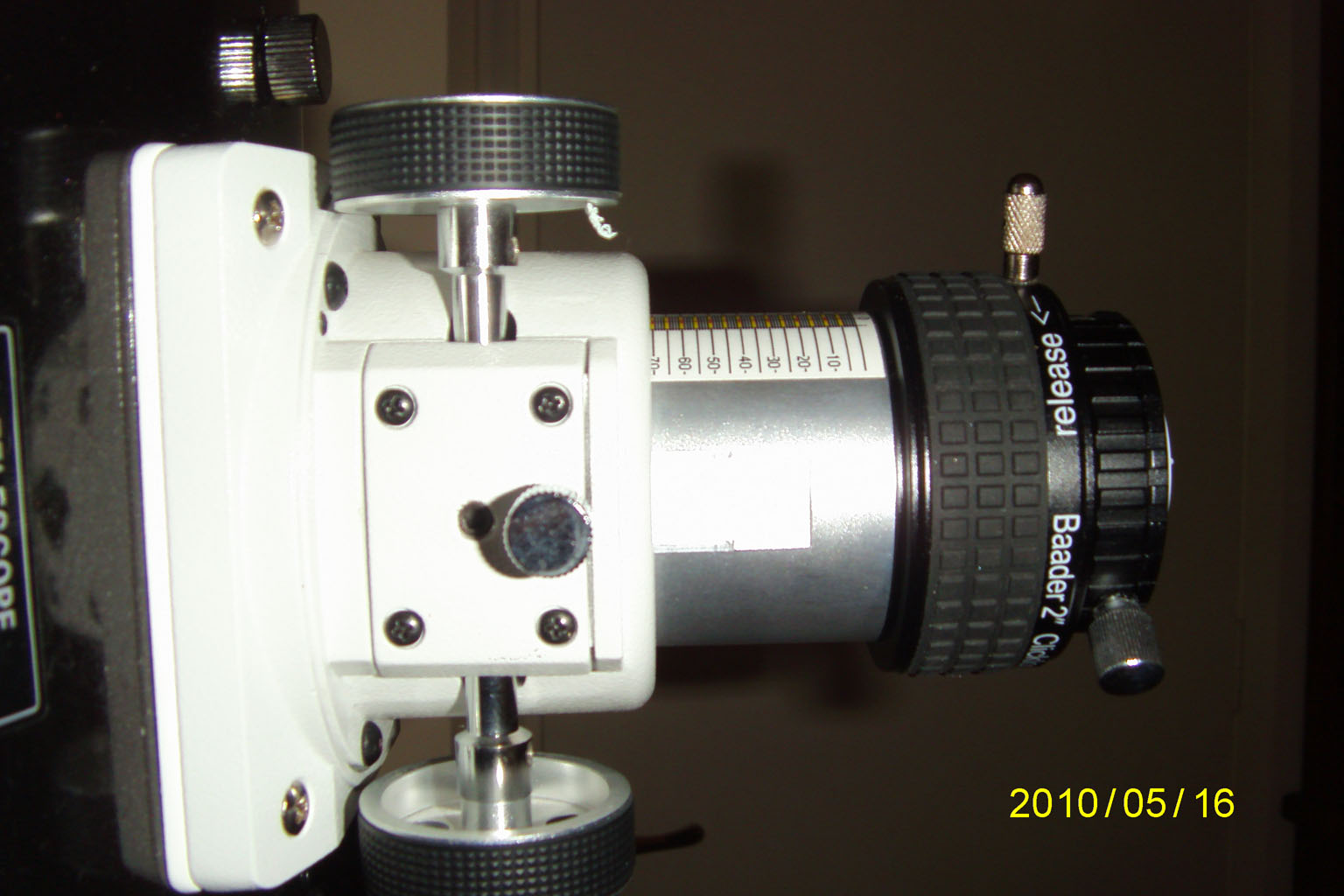

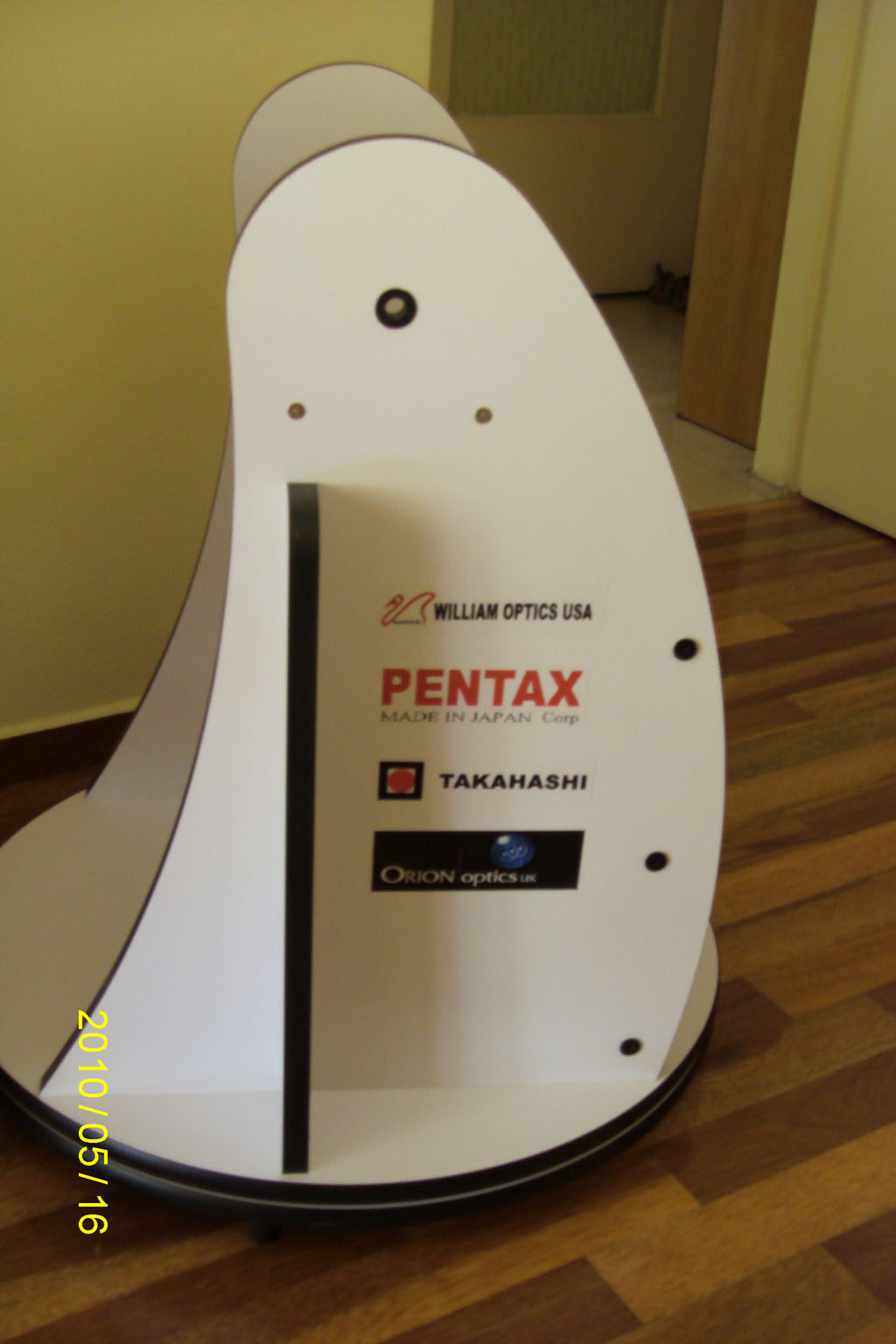

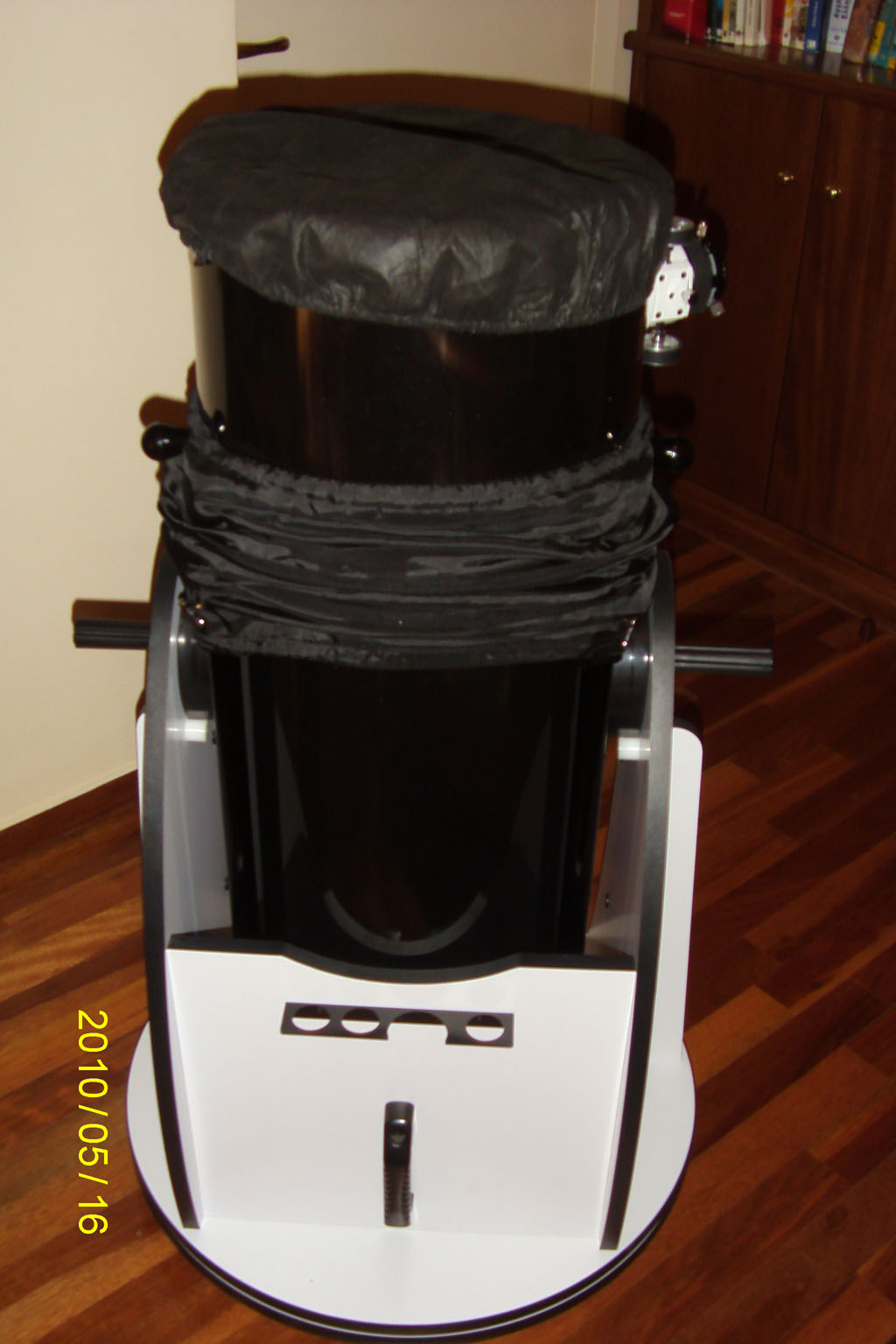

ΣΕΙΡΙΟΣ1978 Δημοσιεύτηκε Μάιος 18, 2010 Δημοσιεύτηκε Μάιος 18, 2010 Γεια σας αστροφιλοι,Ειμαι κατοχος ενος Sky-Watcher 12'' flex και το αγορασα πριν 1,5 χρονο.Ομως παρατηρηση εχω κανει μια φορα και αλλη μια στο μπαλκονι του σπιτιου μου και αυτο λογω ελλειψης ελευθερου χρονου.Σε αυτο το διαστημα ομως αγορασα τον απαραιτητο εξοπλισμο και εκανα τις απαραιτητες βελτιωσεις στο τηλεσκοπιο. Νομιζω πως ειναι καλυτερα να ανταλλασουμε αποψεις πανω στης βελτιωσεις και των εξοπλισμο ωστε να γινομαστε καθε μερα και καλυτερη και να εκμεταλλευτουμε στο επακρο της δυνατοτητες του τηλεσκοπιου.Η αλλαγες που εγιναν ειναι η κατωθη. Sky- Watcher 12" flex Δεξια το παλιο(Να σημειωσω οτι απο την εταιρια βγαινει κωνικο για να βιδωσει στον εστιαστη πρεπει να του ανοιξετε βολτες στον τορνο.) Αλλαγη υποδοχεα προσοφθαλμιου 2"ClickLock S57 Baader μαζι με μειωτη 2" σε 1.25 Τ2 κλειστο Σκεπαστρο για τη σκονη και το διαχυτο φως.( Να σημειωσω οτι ειναι ιδιοκατασκευεη) ανοιχτο Ανεμιστηρακι στο πρωτευων με διακοπτη και 1 μπαταρια 6V τετραγωνη Ορειχαλκινες βιδες βαμμενες ματ για ευκολη ευθυγραμμιση χωρις ΑLEN. Η βαση με τα αυτοκολλητα των εταιριων φτιαγμενα στον υπολογιστη

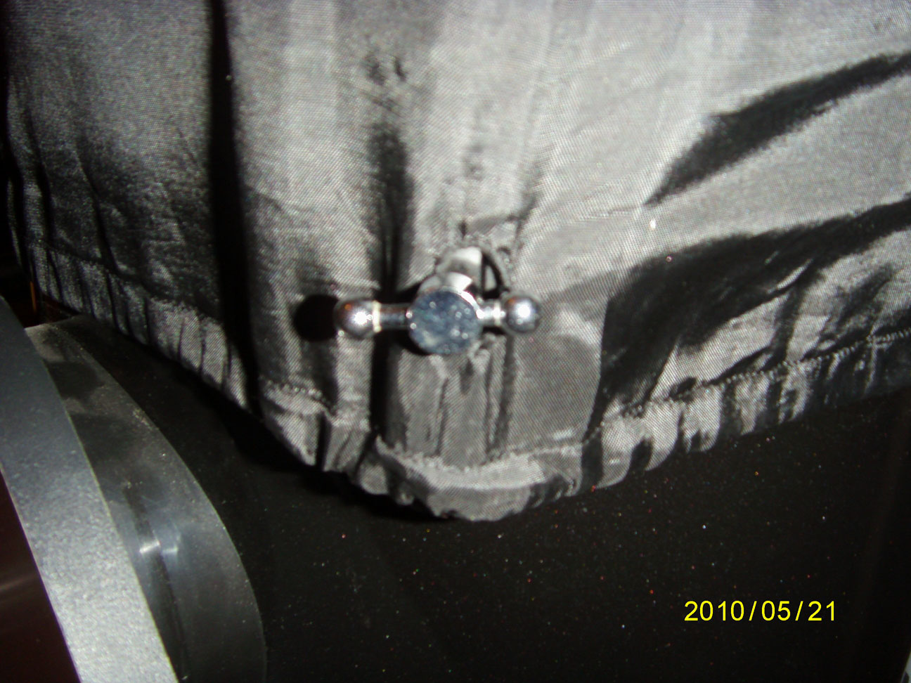

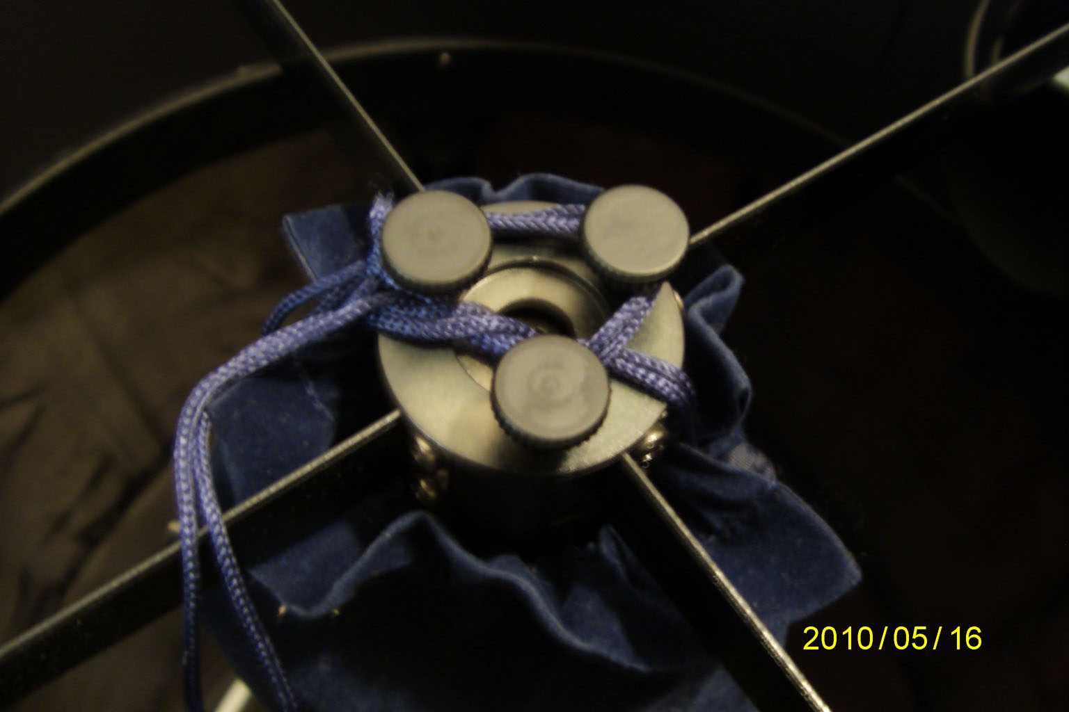

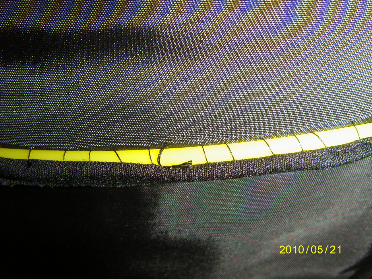

Mich Δημοσιεύτηκε Μάιος 18, 2010 Δημοσιεύτηκε Μάιος 18, 2010 Ενδιαφέρουσες οι αλλαγές σου. Ήθελα να σε ρωτήσω από τι υλικό κατασκεύασες το σκέπαστρο (αυτό με το λάστιχο) του τηλεσκοπίου ; Orion Amateur Observatory LangadasGSO-ASTROTECH 16,Meade LXD 55 S/N 8,S/W ED 100, William Optics Zenith StarED 70/420,Guide Scope :Meade 70/600,TS Guide Finder 9x60,Celestron SkyMaster 15x70,Bresser 10x50,

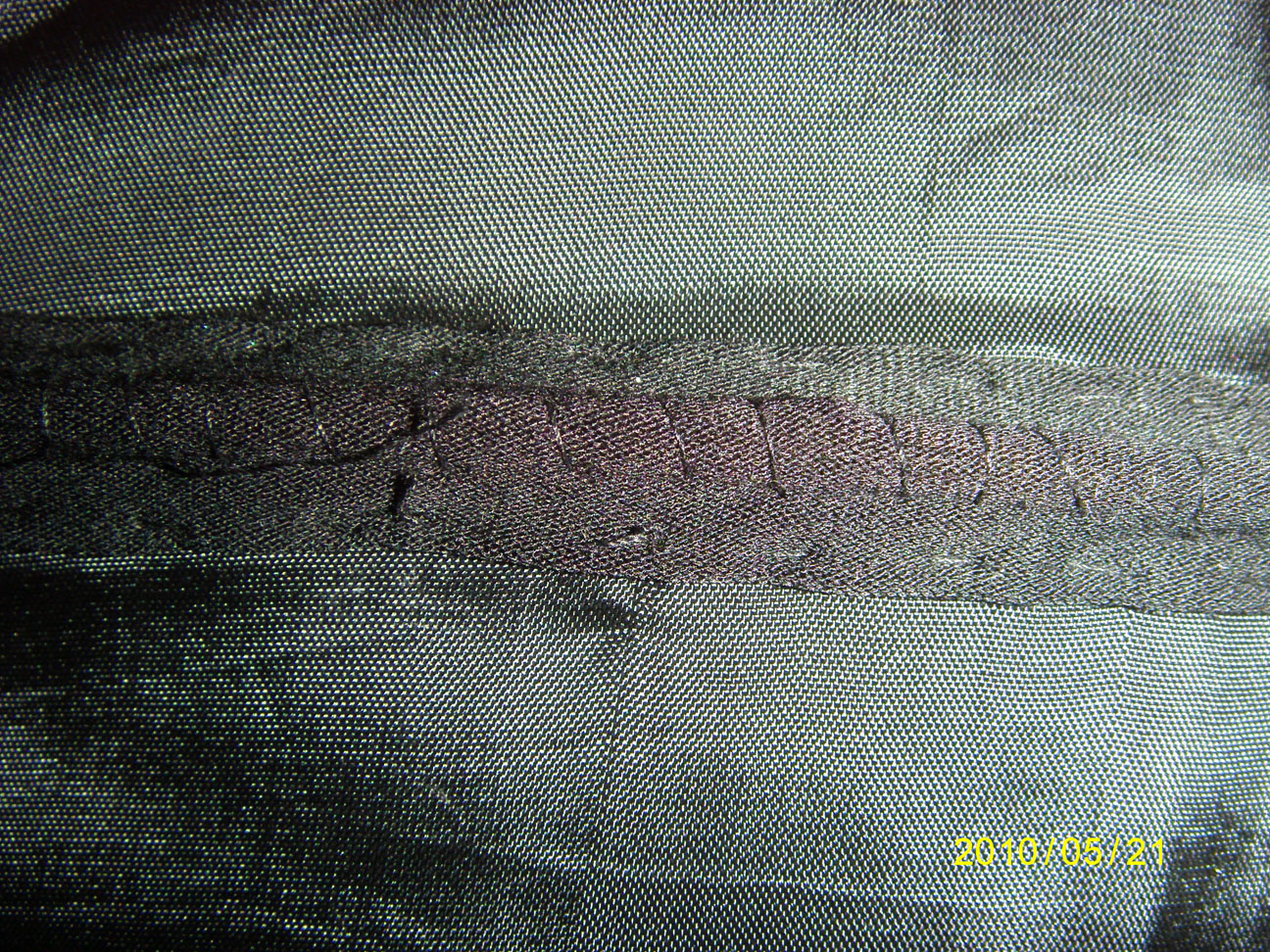

ΣΕΙΡΙΟΣ1978 Δημοσιεύτηκε Μάιος 18, 2010 Συγγραφέας Δημοσιεύτηκε Μάιος 18, 2010 Γεια σου Mich. Το υφασμα ειναι απλο, λεπτο και λειο αυτο που χρησιμοποιουν και οι ραφτες,Οχι βελουδο, λαστιχο εχει στης ακρες για να σφυγκη των σωληνα και περιμετρικα εχω βαλει πλαστικη μισινεζα που χρησιμοποιουν τα χορτοκοφτηκα 3mm για να παρει το κυκλικο σχιμα και να μην μπαινη μεσα στο οπτικο πεδιο και την εχω ραψη μεσα στο διπλο υφασμα για να μην φαινεται.

kookoo_gr Δημοσιεύτηκε Μάιος 18, 2010 Δημοσιεύτηκε Μάιος 18, 2010 τις βιδες για το δευτερευων που τις βρηκες; επισης αν εχεις την καλοσυνη ξερεις να μου πεις και το μεγεθος τους, αν ειναι Μ5 ή Μ4 ή Μ6 Φιλικά Κώστας http://www.astrobin.com/users/kookoo_gr/
ΣΕΙΡΙΟΣ1978 Δημοσιεύτηκε Μάιος 18, 2010 Συγγραφέας Δημοσιεύτηκε Μάιος 18, 2010 Κωστα η βιδες ειναι τυποποιημενες, της εβγαλα απο ηλεκτροβανα Jes αν ξερεις απο υδραυλικατο παχος δεν το ξερω.παντος ταιριαζουν απολυτα...

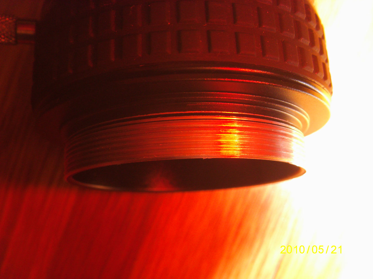

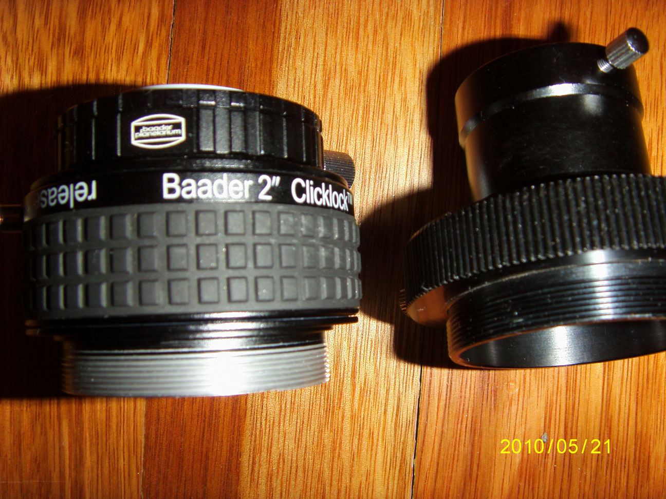

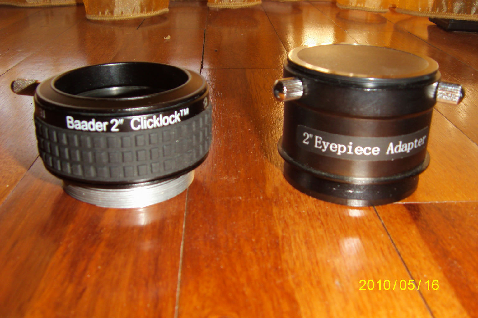

Τάσος Βράτολης Δημοσιεύτηκε Μάιος 20, 2010 Δημοσιεύτηκε Μάιος 20, 2010 Χρήστο, είδα όλες τις βελτιώσεις σου συνάδελφε! Η διαφορά μας είναι ότι εσένα οι περισσότερες είναι ιδιοκατασκευές ενώ εγώ τις πλέρωσα... Μπράβο σου πιάνουν τα χέρια σου! Λοιπόν, να σε ρωτήσω, πόσο σου κόστισε να φτιάξεις βόλτες στο 2ιντσο Baader ClickLock S57 ;; Είναι σίγουρα 54mm έτσι; Το έχω και εγώ και ήθελα να κάνω ακριβώς αυτό! Βέβαια σκέφτηκα και να το αλλάξω ολόκληρο με το Clicklock M56 το οποίο έχει έτοιμο κατευθείαν βιδωτό σπείρωμα θηλυκό. Ο εστιαστής είναι όμως Μ54 (54mm) σε διάμετρο. Οπότε σκέφτηκα να πάω σε τορναδόρο και να ρωτήσω πόσο κάνει ένα μεσολαβητικό δαχτυλίδι-αντάπτορας το οποίο θα έχει 54mm σπείρωμα αρσενικό από τη μια πλευρά (για τον εστιαστή) και 56mm σπείρωμα πάλι αρσενικό για το 2ιντσο M56 ClickLock που έχει θηλυκές βόλτες, από την άλλη πλευρά. Αυτό που δεν σκέφτηκα είναι να κάνω στο ίδιο το S57 Clicklock αυτή την πατέντα και να μπει μια και καλή χωρίς έξτρα δαχτυλίδι αντάπτορα, το οποίο μπορεί και να δημιουργήσει κάποιο backfocus.. Μπορείς να βάλεις μερικές φώτο του πατενταρισμένου σου S57 Clicklock να τις δω καλύτερα; Ειδικά μια κοντινή από την περιοχή με τις βόλτες Τον ανεμιστήρα σκοπεύω και εγώ να τον βάλω αλλά έχω μια μπαταρία από μηχανάκι 12v και σκέφτομαι να του δίνω από εκεί ρεύμα. Το δικό σου όμως μου φαίνεται πιο μαζεμένο και πιο ωραίο αισθητικά.Πόση ώρα σου διαρκούν οι 2 ΑΑ, αλκαλικές φαντάζομαι, μπαταρίες; Με επαναφορτιζόμενες Ni-MH έχεις δοκιμάσει; Ένα τουλάχιστον μισάωρο λειτουργίας για την επιτάχυνση της ψύξης είναι για μένα ο στόχος. Για όσα παιδιά αναρωτιούνται γιατί clicklock...μόλις δοκιμάσουν ένα δεν θα θέλουν να γυρίσουν πίσω...κρατά τα προσοφθάλμια με τρόπο που δεν συγκρίνεται! Επίσης πιο πολύ από όλα θέλω να μάθω που πήρες την πλαστική αυτή μισινέζα και έβαλες μέσα στο φωτοχιτώνιο!! Θέλω να κάνω το ίδιο στο mini dob 5.1" για το οποίο σχεδιάζω νέο αντίστοιχο ρουχαλάκι! Στέκεται καλά δηλαδή και δεν μπαίνει στο οπτικό πεδίο; Ουφ, πολλές ερωτήσεις, με συγχωρείς αλλά στις μάζευα μέρες! «Μπορεί και μακριά πολύ, μέσα στων ουρανών τα αποκαΐδια...την Ανδρομέδα, την Άρκτο ή την Παρθένο...Άραγες να είναι η μοναξιά σε όλους τους κόσμους η ίδια;» Οδυσσέας Ελύτης
filiatra Δημοσιεύτηκε Μάιος 20, 2010 Δημοσιεύτηκε Μάιος 20, 2010 Εγώ θέλω να σε ρωτήσω για την βάση της μπαταρίας.Την βρήκες κάπου ή έχεις κάνει πατέντα? Με εκτίμηση Παναγιώτης Φωτεινέας

ΣΕΙΡΙΟΣ1978 Δημοσιεύτηκε Μάιος 21, 2010 Συγγραφέας Δημοσιεύτηκε Μάιος 21, 2010 Λοιπον Τασο και εγω στην αρχη ετσι την πατησα, μου εστειλαν τοS54 με θυλικο σπειρωμα και τους το εδωσα πισω και μου εστειλαν αυτο που ειναι κωνικο,S57 ενιωσα αμηχανια, αλλα μετα απο απο σκεψει καταλαβα οτι εχει περιθωρια για να παρει σπειρωμα. ετσι και εγινε ο μηχανουργος μου πηρε 5 euroκαι το εφτιαξε σε μιση ωρα. να το φτιαξεις οπωσδηποτε.Οσο αφορα το σκεπαστρο μου κοστισε 20euro μαζι με το ραφτη.Η μισινεζα ειναι ραμμενη εξωτερικα πανω στο πανι, για να παρει το κυκλικο σχημα και υστερα με μια λουριδα υφασμα το σκεπασα απο πανω για να μην φαινεται.Εγω εβαλα δυο σειρες αμα θελεις μπορεις να βαλεις και τρεις. ετσι κλεινη σαν φυσαρμονικα,επισης εχω ανοιξη και τρυπες στα σφυκτηρακια και τα πομολα.Αμα χρειαστη να το βγαλεις, βγαινει πολυ γριγωρα.Η μπαταρια στο ανεμιστηρακι κραταει περιπου 5 ωρες αλλα δεν ειναι αναγκη να δουλευει συνεχεια.αλλες μπαταριες δεν εχω δοκιμασει. Το κουτι του για να παρεις τα στοιχεια του. Το σπειρωμα. Το σκεπαστρο δεν μπαινει στο οπτικο πεδιο. Η μισινεζα ραμμενη στο υφασμα. μπορειτε να τι βρειτε στα κηπευτικα ειδη Σκεπαστηκε με μια λουριδα υφασμα για να μην φαινεται η μισινεζα. Τρυπες στα σφικτηρακια για να κανεις δουλεια. Ορειχαλκινη βιδα μπορεις να φτιαξεις στο μηχανουργειο. το σπειρωμα ειναι Μ4. Βαση για την μπαταρια μπορεις να βρεις στα Jumbo bebe. εκτος αν εχεις κανα μικρο ανιψακι...
filiatra Δημοσιεύτηκε Μάιος 21, 2010 Δημοσιεύτηκε Μάιος 21, 2010 Χα χα κ εγώ το πρώτο πράγμα που σκέφτηκα ήταν να χαλάσω κάποιο παιχνίδι αλλά που δεν έχω παιδιά. Με εκτίμηση Παναγιώτης Φωτεινέας
ΣΕΙΡΙΟΣ1978 Δημοσιεύτηκε Μάιος 21, 2010 Συγγραφέας Δημοσιεύτηκε Μάιος 21, 2010 Λοιπον Τασο και εγω στην αρχη ετσι την πατησα, μου εστειλαν τοS54 με θυλικο σπειρωμα και τους το εδωσα πισω και μου εστειλαν αυτο που ειναι κωνικο,S57 ενιωσα αμηχανια, αλλα μετα απο απο σκεψει καταλαβα οτι εχει περιθωρια για να παρει σπειρωμα. ετσι και εγινε ο μηχανουργος μου πηρε 5 euroκαι το εφτιαξε σε μιση ωρα. να το φτιαξεις οπωσδηποτε.Οσο αφορα το σκεπαστρο μου κοστισε 20euro μαζι με το ραφτη.Η μισινεζα ειναι ραμμενη εξωτερικα πανω στο πανι, για να παρει το κυκλικο σχημα και υστερα με μια λουριδα υφασμα το σκεπασα απο πανω για να μην φαινεται.Εγω εβαλα δυο σειρες αμα θελεις μπορεις να βαλεις και τρεις. ετσι κλεινη σαν φυσαρμονικα,επισης εχω ανοιξη και τρυπες στα σφυκτηρακια και τα πομολα.Αμα χρειαστη να το βγαλεις, βγαινει πολυ γριγωρα.Η μπαταρια στο ανεμιστηρακι κραταει περιπου 5 ωρες αλλα δεν ειναι αναγκη να δουλευει συνεχεια.αλλες μπαταριες δεν εχω δοκιμασει. Πριν και Μετα
