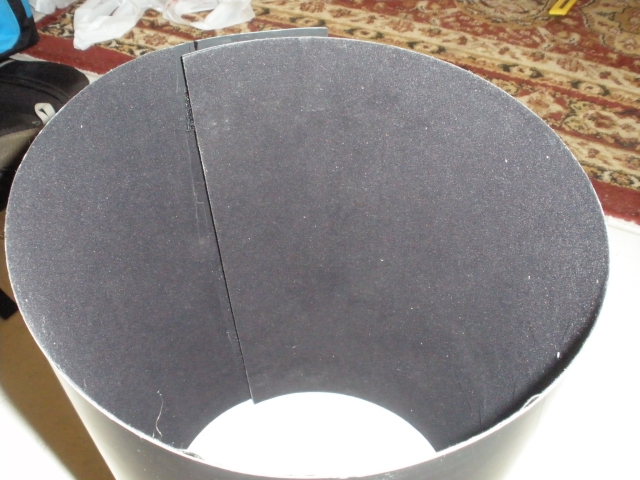

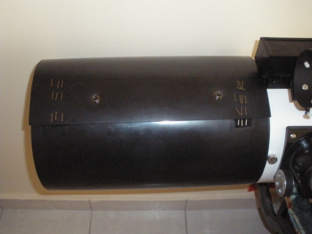

Επειδη το δευτερων κατοπτρο στα νευτωνια γενικα ειναι επιρεπη σε φωτορυπανση λογω της αποστασης του απο την ακρη του σωληνα αποφασισα να κανω μια ασπιδα για το ανεπιθυμιτο φως. τα υλικα που χρησιμοποιησσα ειναι το πλαστικο που βαζουμε στα λουκανικα (οσοι εχετε παει στρατο ξερετε τι εννοω) και μπορειτε να το βρειτε στο μοναστηρακι στα στρατιωτικα ειδη, δυο ζευγαρια κομματια απο βελρκο (το γνωστο σκρατς) και πηρα επισης και μαυρο αυτοκολλητο βελουδο. εκοψα το πλαστικο στην διαμετρο του τηλεσκοπιου μου με μηκος 37 εκ. (το μηκος της ασπιδας ειναι μιαμιση φορα η διαμετρος του κυριως φακου αλλα εγω το εκανα λιγο πιο μακρυ), το εντυσα εσωτερικα με το μαυρο βελουδο μιας και το πλαστικο κανει εντονες αντανακλασεις του φωτος και επιασα με μεγαλο συραπτικο τα βελκρο στις ακρες της ασπιδας και ειναι ετοιμο. ενα κολπο για την αποθηκευση του οταν δεν χρησιμοποιειτε ειναι να το περασετ στο υπολοιπο κομματι του σωληνα. τελος μην ξεχασετε να περασετε με ηλεκτρικη σκουπα το μαυρο βελουδο για να μη βγαζει χνουδι και να φυγει τυχον σκονη που εχει κολλησει με βαση το τοπικ στο μαστροβοξ ''μεγαλητερη αποδοση για νευτωνεια''
υ.γ. θα μου πειτε τωρα γιατι δεν εντυνες τον σωληνα με μαυρο βελουδο. ειπα να δοκιμασω πρωτα αυτη την κατασκευη μιας και το κοστος ειναι γυρω στα 10 ευρω σε σχεση με τα 50 ευρωπουλα που κανει το buffle αυτοκολητο σε αυτους τους δυσκολους οικονομικα καιρους.

Ωραίο. Εγώ το κρατάω με clips για χαρτιά. Τα λένε binders για την ακρίβεια, δηλαδή συνδετήρες.
Το βελούδο κρατάει πολλή σκόνη όμως.
Έχεις δει εδώ; Το υλικό λέγεται Kydex.
http://www.astrovox.gr/forum/viewtopic.php?t=11575&start=30

το ειχα δοκιμασει πρωτα χωρις το μαυρο βελουδο και απο τις γυρω κολωνες οταν εστρεφα το τηλεσκοπιο προς την γενικη περιοχη της κολωνας ειχε πολυ ασχημες αντανακλασεις στο εσωτερικο με η χωρις την ασπιδα, οι οποιες φαινοντουσαν στο προσοφθαλμιο. επισης οταν καποιος αναβε ενα floodlight τοτε γινοταν το ελα να δεις οπου και αν εστρεφα το τηλεσκοπιο. η συγκεκριμενη κατασκευη θα χρησιμοποιειτε μονο σε περιβαλλον με καποια φωτορυπανση μιας και σε σκοτεινο ουρανο η συγκεκριμενη ασπιδα δεν νοημα να την χρησιμοποιησεις.
