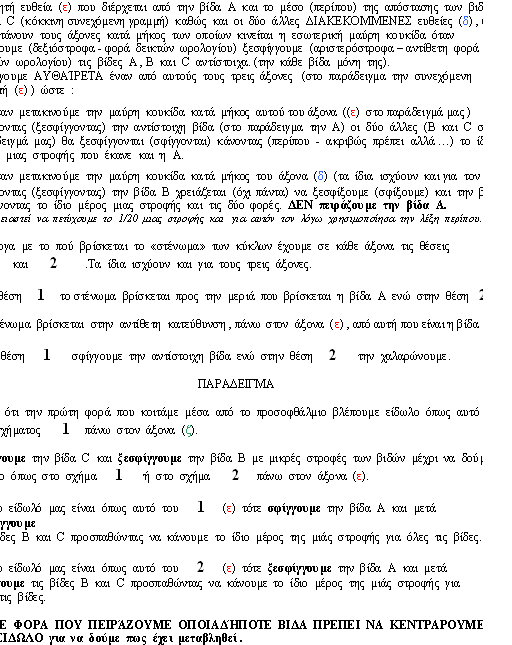

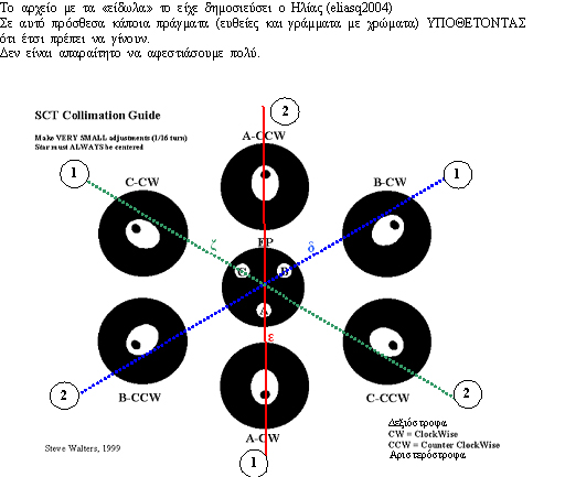

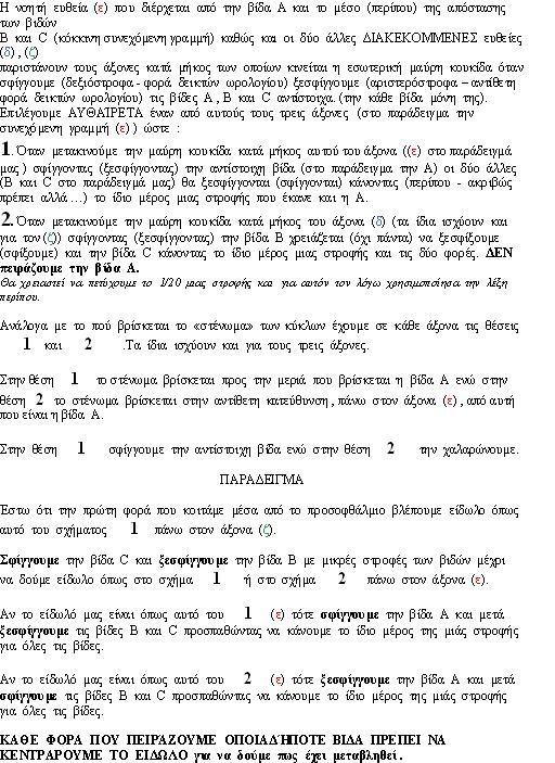

dyonik Δημοσιεύτηκε Μάιος 30, 2010 Συγγραφέας Δημοσιεύτηκε Μάιος 30, 2010 Δεν ξερω τι κάνω λάθος ΑΛΛΑ ακολουθώ οτι ακριβώς γραφει για το πως μπαίνουν εικόνες!Οι δύο διευθύνσεις που γραφω είναι στο προσωπικό μου άλπουμ και εχουν κάποια σχεδια και τον τρόπο με τον οποίο κάνουμε ευθυγράμμιση .... όπως τον εχω καταλαβει (νομίζω σωστά).
kkokkolis Δημοσιεύτηκε Μάιος 30, 2010 Δημοσιεύτηκε Μάιος 30, 2010 Δεν ξερω τι κάνω λάθος ΑΛΛΑ ακολουθώ οτι ακριβώς γραφει για το πως μπαίνουν εικόνες!Οι δύο διευθύνσεις που γραφω είναι στο προσωπικό μου άλπουμ και εχουν κάποια σχεδια και τον τρόπο με τον οποίο κάνουμε ευθυγράμμιση .... όπως τον εχω καταλαβει (νομίζω σωστά). Οι εικόνες μπαίνουν με το ''Προσθήκη ενός συνημμένου αρχείου'' στο κάτω μέρος της σελίδας ''Δημοσίευση Απάντησης''.Η περιγραφή σου ταιριάζει με αυτά που βλέπω και εγώ στον Κρόνο το τελευταίο δίμηνο, αλλά πέραν το C6, βλέπω τα ίδια με Νευτώνιο 130 (ευθυγραμμισμένο) και διοπτρικό 80. Συμπεραίνω πως πρόκειται για seeing. Το πρωί παρατηρούσα την θάλασσα και τα ιστιοπλοικά με το ST80. Τα ανοδικά ρεύματα αέρα ήταν εμφανέστατα και τρεμόπαιζαν τα είδωλα. Το βράδυ συμβαίνει το ίδιο, αλλά λόγω σκότους το βλέπεις μόνο εμπρός από ένα φωτεινό είδωλο, όπως του Κρόνου.Έτσι κάθομαι με υπομονή στο προσοφθάλμιο και εκμεταλλεόμαι την στιγμιαία σταθερή εικόνα. Είτε παρατηρώ τον Κρόνο στο ζενίθ, όπου το φαινόμενο είναι ελάχιστο, αλλά σιγά- σιγά πάει προς την δύση του πια. Δεν πειράζει, έρχεται ο Δίας. Οὖτιν με κικλήσκουσι My Optics
dyonik Δημοσιεύτηκε Μάιος 30, 2010 Συγγραφέας Δημοσιεύτηκε Μάιος 30, 2010 Ευχαριστω για την υπόδειξη.Το είχα δοκιμάσει αλλα μάλλον ήταν λάθος το είδος της εικόνας που είχα δημιουργήσει.Εχω διαβάσει οτι κι εσυ εχεις το 6'' SC (kkokkolis).Ελπίζω να μπορεσεις να ερθεις στο αστροκάμπινγκ στην Θάσο.
