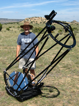

ziorange Δημοσιεύτηκε Ιούνιος 2, 2010 Δημοσιεύτηκε Ιούνιος 2, 2010 Τάσο ακούω και ακούω για το 22" UC της Obsession αλλά δεν το είχα δει!! τώρα που το είδα σε καταλαβαίνω απόλυτα! Φαίνεται πράγματι καταπληκτικό! http://www.obsessiontelescopes.com/telescopes/22_UC/index.html http://www.astrobin.com/users/ziorange/http://www.athens-weather.eu Παναγιώτης Ζιώγας

Τάσος Βράτολης Δημοσιεύτηκε Ιούνιος 2, 2010 Δημοσιεύτηκε Ιούνιος 2, 2010 Άσε ρε zio μέχρι και στον ύπνο μου το είδα ότι το είχα!!! Μιλάμε έχω γίνει obsessed! απίστευτη κατασκευή... «Μπορεί και μακριά πολύ, μέσα στων ουρανών τα αποκαΐδια...την Ανδρομέδα, την Άρκτο ή την Παρθένο...Άραγες να είναι η μοναξιά σε όλους τους κόσμους η ίδια;» Οδυσσέας Ελύτης

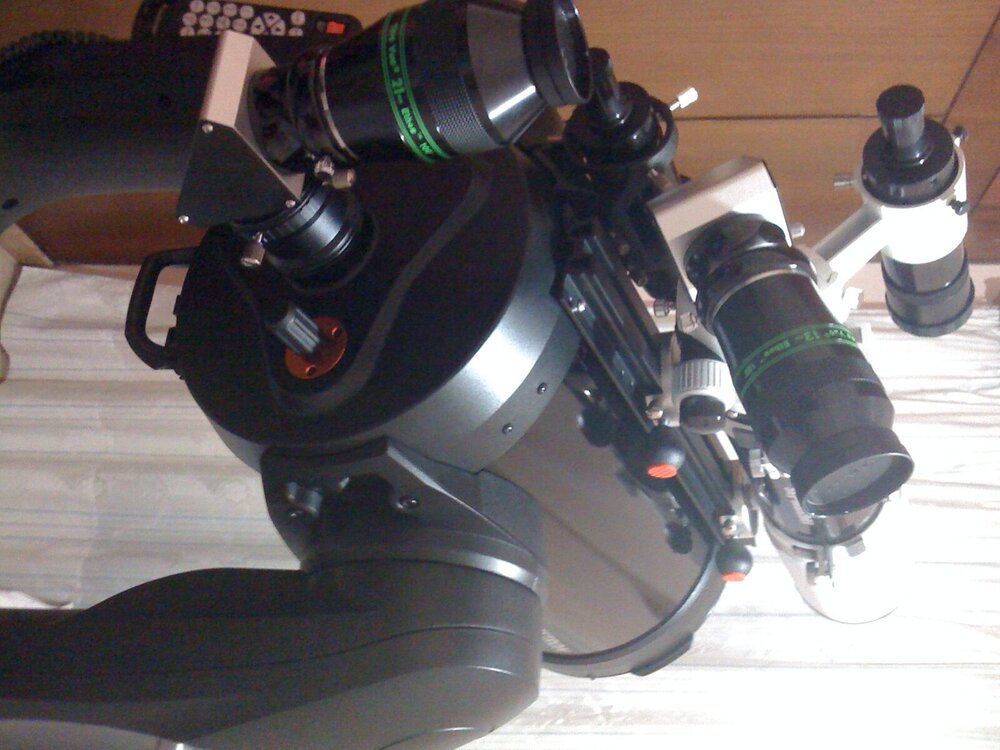

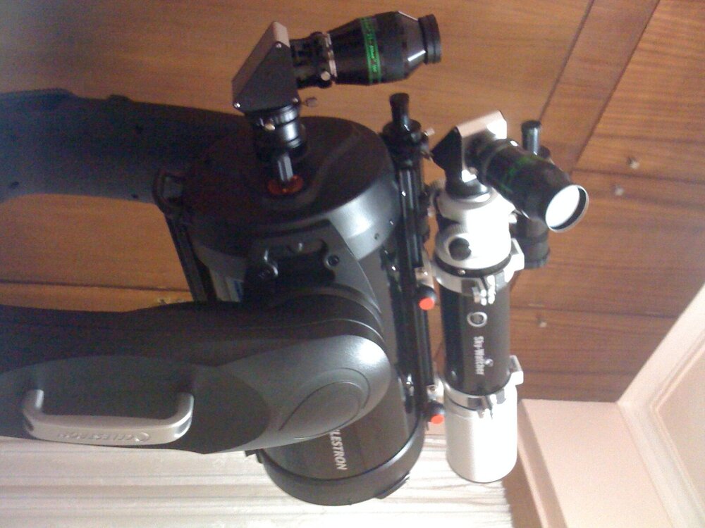

kkokkolis Δημοσιεύτηκε Ιούνιος 2, 2010 Δημοσιεύτηκε Ιούνιος 2, 2010 Επανέρχομαι για τα ρομποτικά που ρωτάς. http://www.astroshop.eu/telescopes/10/m,Celestron/a,Teleskope.Allgemein.Serie=CPC Οι τιμές για τα CPC στο Astrohop είναι κοντά σε αυτές του πλανηταρίου: Και τα 2 είναι στα πλαίσια των 2500 που διαθέτεις. Ο σωλήνας των 8'' είναι ακριβώς ο ίδιος στο CPC και το Nexstar. Οπότε οι διαφορές είναι η βάση και το GPS.GPS δεν χρειάζεσαι. Εγώ χρησιμοποιώ το GPS του αυτοκινήτου. Τόσο απλά.Η βάση τώρα είναι πιο σταθερή στο CPC από το Nexstar, κυρίως επειδή είναι βαρύτερη και έχει δύο βραχίονες. Από τα 3 μοντέλα CPC προβλέπω πως το 8ρι θα το σηκώνει άνετα και μπορείς να φορτώσεις και άλλα βάρη (μεγάλα προσοφθάλμια, διοφθάλμια, crayford, ένα διοπτρικό στην ράχη κλπ). Με το 9,25 θα είναι λίγο πιο δύσκολο, ενώ το 11 δεν θα το τολμούσα με αυτήν την ίδια βάση.Χάνεις σε βάρος και μεταφορικότητα (είναι 2πλάσιο και πλέον το βάρος) αλλά και την ευελιξία του ενός βραχίονα, όπου μπορείς να βάλεις και άλλα τηλεσκόπια.Ανάμεσα στα 8ρια θα αγόραζα το Nexstar. Αν ήταν να φορτωθώ το βάρος το CPC θα το έκανα μόνο για το 9,25, με το οποίο θα αυξηθούν και οι δυνατότητες για γαλαξίες. Οὖτιν με κικλήσκουσι My Optics
kkokkolis Δημοσιεύτηκε Ιούνιος 2, 2010 Δημοσιεύτηκε Ιούνιος 2, 2010 Τάσο ακούω και ακούω για το 22" UC της Obsession αλλά δεν το είχα δει!! τώρα που το είδα σε καταλαβαίνω απόλυτα! Φαίνεται πράγματι καταπληκτικό! http://www.obsessiontelescopes.com/telescopes/22_UC/index.html Σαν (χρυσό) κλουβί για μαϊμούδες είναι! Οὖτιν με κικλήσκουσι My Optics

kkokkolis Δημοσιεύτηκε Ιούνιος 2, 2010 Δημοσιεύτηκε Ιούνιος 2, 2010 Άσε ρε zio μέχρι και στον ύπνο μου το είδα ότι το είχα!!! Μιλάμε έχω γίνει obsessed! απίστευτη κατασκευή... Τάσο, έχεις προσέξει πως σε κάθε Obsession δίπλα υπάρχει ένας ευτυχής ιδιοκτήτης και πως το Obsession είναι το μεταβατικό στάδιο ανάμεσα στην σύνταξη και το ΚΑΠΗ; Έ, όταν γίνουμε και εμείς έτσι θα το έχουμε το Obsession μας. Μα τι λέω! Εμείς εδώ στην Ψωροκώσταινα δεν θα πάρουμε ποτέ σύνταξη Οὖτιν με κικλήσκουσι My Optics

ziorange Δημοσιεύτηκε Ιούνιος 2, 2010 Δημοσιεύτηκε Ιούνιος 2, 2010 Σαν (χρυσό) κλουβί για μαϊμούδες είναι! Κώστα σκέψου όμως αυτές οι μαιμούδες από εκεί μέσα τι θα βλέπουνε !! http://www.astrobin.com/users/ziorange/http://www.athens-weather.eu Παναγιώτης Ζιώγας
