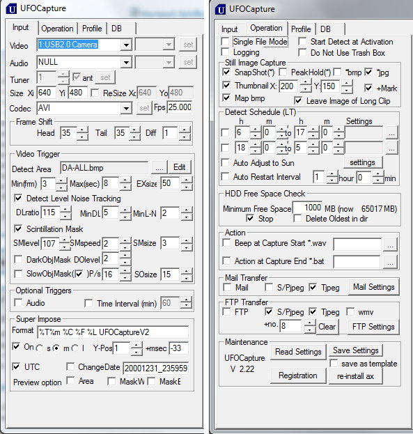

Bi2L Δημοσιεύτηκε Αύγουστος 8, 2010 Συγγραφέας Δημοσιεύτηκε Αύγουστος 8, 2010 Ωραια...ειμαι εντάξει με αυτες τις ρυθμίσεις;; (φωτο) Γιατι ΑVI και... οχι Xvid ή x264 που πιάνουν και λιγότερο χωρο;; Για να μην πιάνει πολύ επεξεργαστή και μνημη;; το DetectArea: DA-ALL.bmp ... το αφήνω οπως εχει; δεν πειράζω κατι;;; Βασίλης ΜεταλληνόςOO 16 1600 f4ΟΟ 12.5 1525 f4.8 NEQ6TOA130 1000 f7.7 ΕΜ200ED80 600 f7.5, Vixen9x63Canon eos 6D, Sony a7s2, Wat120n+,Asi1202009年7月22號日食 - 2017 Aug 21www.metallinos.net
tolis45 Δημοσιεύτηκε Αύγουστος 8, 2010 Δημοσιεύτηκε Αύγουστος 8, 2010 Ωραια...ειμαι εντάξει με αυτες τις ρυθμίσεις;; (φωτο) Ναι. Γιατι ΑVI και... οχι Xvid ή x264 που πιάνουν και λιγότερο χωρο;; Για να μην πιάνει πολύ επεξεργαστή και μνημη;; Μικρότερο μέγεθος = Μεγαλύτερος βαθμός συμπίεσης. Η συμπίεση στην αστρονομία είναι no-no, ειδικά όταν πρόκειται να γίνει φωτομετρία. το DetectArea: DA-ALL.bmp ... το αφήνω οπως εχει; δεν πειράζω κατι;;; Ναι; Όχι; Τόλης.
vtsamis Δημοσιεύτηκε Αύγουστος 8, 2010 Δημοσιεύτηκε Αύγουστος 8, 2010 Βασίλη, ένας λόγος για να τροποποιήσεις το DA-ALL.bmp είναι εάν έχεις αποφασίσει να στοχεύεις σχετικά χαμηλά, και στο κάτω μέρος ή σε κάποια κάτω γωνία του κάδρου σου πιάνεις και τον επίγειο ορίζοντα ή το χώρο παρατήρησης, όπου πχ μπορεί να πηγαινοέρχονται άλλοι παρατηρητές με κόκκινους φακούς και έτσι ενεργοποιείται κατά λάθος η καταγραφή (false alarm).Tότε ορίζεις την περιοχή αυτή στο κάδρο σου έτσι ώστε να μην ανιχνεύονται κινήσεις, και σώζεις με ένα άλλο όνομα το νέο bmp. Ένας άλλος λόγος είναι εάν χρησιμοποιείς ταυτόχρονα και το GPS time inserter. Στην περίπτωση αυτή απενεργοποιείς την περιοχή της εικόνας όπου αλλάζουν τα ψηφία της γραμμής χρόνου, για να μην ενεργοποιείται (ακατάπαυστα!) η αυτόματη καταγραφή. Με τα ανάλογα κουμπιά μπορείς να ορίζεις κάθε φορά είτε την ενεργό περιοχή (Detect) είτε την ανενεργό περιοχή που επιθυμείς (Mask). Μπορείς να παίξεις λίγο με το shape (rectangle, line) και brush size για να δεις πώς δουλεύει. H default ρύθμιση DA-ALL.bmp σημαίνει: "Detect All" και όλο το κάδρο σου είναι ενεργό.Αυτή είναι και η ρύθμιση που συνήθως χρησιμοποιείται. Βαγγέλης https://ui.adsabs.harvard.edu/search/q=%20author%3A%22tsamis%2C%20v.%22&sort=date%20desc%2C%20bibcode%20desc"Αστέρας εισαθρείς, αστήρ εμός. Είθε γενοίμην ουρανός, ως πολλοίς όμμασιν εις σε βλέπω."Πλάτων
