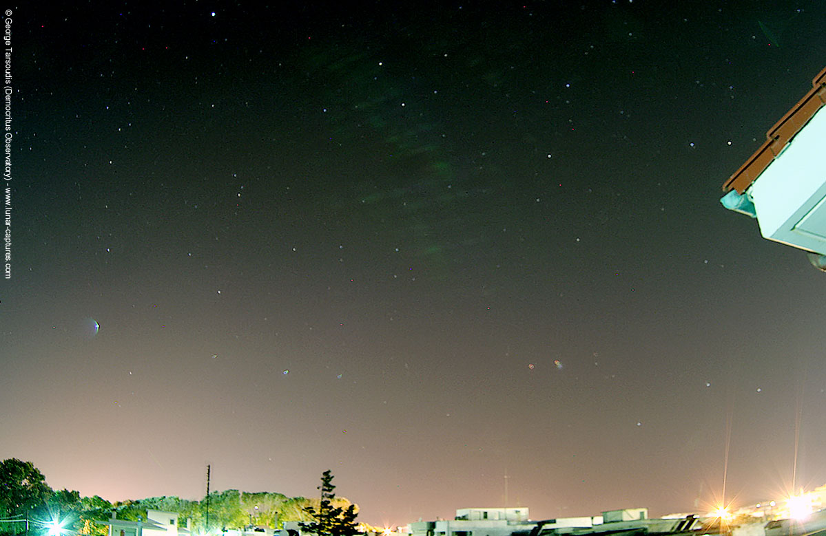

Το αποτέλεσμα της έντονης ηλιακής καταγίδας των τελευταίων ημερών, έκανε την εμφάνησή του στην περιοχή της Αλεξανδρούπολης με τη μορφή του σέλας στον βορειοδυτικό ουρανό! Όχι βέβαια με τη γνωστή μορφή που ξέρουμε κοντά στους πόλους, αλλά έμοιαζε με φως αστραπής όταν προμηνύεται καταιγίδα. Στον ουρανό εννοείται ότι εκείνη την ώρα δεν υπήρχε ίχνος σύννεφου. Παρόλα αυτά το πρασινοκίτρινο χρώμα που έδινε την εντύπωση αστραπής, διήρκησε αρκετή ώρα, (περίπου ένα τέταρτο), και σταμάτησε παντελώς με την ανατολή της Σελήνης.
Προχθές ο παγκοσμίως γνωστός αστροφωτογράφος και παλιό μέλος του forum Γιώργος Ταρσούδης το φωτογράφησε! Τη φωτογραφία τη μελέτησε και ο αξιότιμος αστροφυσικός καθηγητής Ξενοξών Μουσάς, και επιβεβαίωσε ότι όντως είναι σέλας. Διακρίνετε το σέλας αχνό, σαν διακεκομένες γραμμές στη μέση της φωτογραφίας!

Ευχαριστώ για τα καλά σας λόγια!! Αλλά θα ήθελα να τονίσω κάποια πράγματα! Μπορεί να είχαμε σέλας αλλά δεν είδαμε κάτι το φαντασμαγορικό! Το σέλας που φαίνετε στη φωτογραφία, ουσιαστικά, ήταν αόρατο με γυμνό μάτι. Αποτυπώθηκε στη φωτογραφία ύστερα από έκθεση τουλάχιστον 20 δευτερολέπτων! Η ΜΟΝΗ ένδειξη ύπαρξής του με γυμνό μάτι, ήταν όπως ανέφερα στο αρχικό post, οι ακαριαίες εναλλαγές φωτός, δίνοντας την εντύπωση αστραπής, ή επερχόμενης καταιγίδας. Το παράξενο βέβαια ήταν ότι αυτές οι ταχύτατες αναλαμπές ήταν σε καθαρό ουρανό. Μάλιστα ο κόσμος που παρατήρησε τις "αστραπές", μιλούσε για καταιγίδα!
Ας ελπίσουμε ότι λόγω της αναμενόμενης, έντονης ηλιακής δραστηριότητας, να παρατηρούμε τέτοια φαινόμενα πιο συχνά!

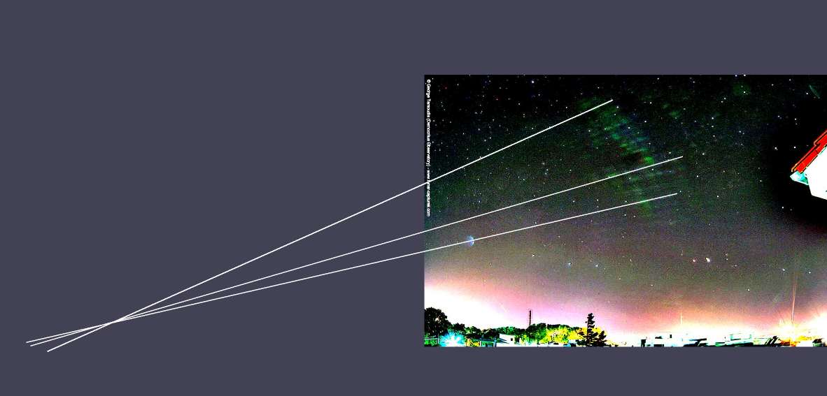

Λοιπόν, εγώ θα την πω τη γνώμη μου κι αμα θέλετε κράξτε με όλοι. Εκ των προτέρων δηλώνω πως ούτε να απαξιώσω τον κύριο Ταρσούδη θέλω, και είμαι έτοιμος να πειστώ πως είναι όντως το σέλας. Η δική μου γνώμη διαφέρει όμως (και προς το παρόν το βρίσκω δύσκολο να πειστώ).
Εκατό φορές - μέχρι να μάθω - στον Αγιόκαμπο Λάρισας δεν πρόσεξα όταν φωτογράφιζα και μπήκε φως στο σωλήνα από τις κολώνες της ΔΕΗ που έχω στα 300 μέτρα από το σπίτι μου. Αποτέλεσμα: λέγεται stray light. Μοιάζει ακριβώς με το "σέλας" της επίμαχης φωτογραφίας. Δυστυχώς, τέτοια κακής ποιότητας frames δεν τα κράτησα ποτέ, οπότε και δεν έχω να δείξω κάποιο παράδειγμα. Όσοι όμως έχουν πάθει το ίδιο, να μην προσέξουν δηλαδή και να μπει παρείσακτο φως στον οπτικό τους σωλήνα, έχουν σχετική εμπειρία.
Το σέλας και βέβαια φαίνεται από την Ελλάδα με γυμνό μάτι, σε χρονιές ηλιακού μεγίστου κυρίως, και πάντα από σκοτεινές περιοχές χωρίς καθόλου φωτορύπανση. Πριν τον Αγιομαμίτη, το έχει αναφέρει και ο Αριστοτέλης, ως μια κοκκινίλα στο βόρειο ουρανό. Τώρα, το σέλας τόσο νότια (στην Ελλάδα δηλαδή) είναι αμυδρο. Δεν το βρίσκω καθόλου λογικό να καταγράφηκε τόσο καλά με έκθεση μόλις 30 δευτερολέπτων, από μια περιοχή τόσο φωτορυπασμένη. Τώρα, μπορεί και να κάνω λάθος στο τι μπορεί μια ψηφιακή κάμερα και τι δε μπορεί. Αλλά σέλας μέσα από πόλη εμένα μου φαίνεται ύποπτο.

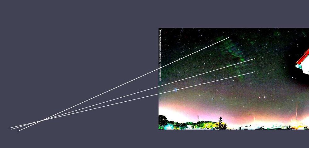

Το πιο σημαντικό όμως είναι πως αν προσέξουμε τις "ρίγες" συγκλίνουν όλες στο ίδιο σημείο στα αριστερά της φωτογραφίας έξω από την εικόνα. Μάλιστα, το σημείο σύγκλισης είναι σχεδόν στο ίδιο επίπεδο με τα φώτα της ΔΕΗ που φαίνονται στη φωτογραφία. Νομίζω η φωτογραφία που παραθέτω είναι σαφέστατη (οι πιο δύσπιστοι μπορούν να δοκιμάσουν να τραβήξουν μόνοι τους ευθείες στο Photoshop, είναι εύκολο). Δηλαδή, οι πρασινομπλέ ρίγες προήλθαν από παρείσακτο φως μιας λάμπας της ΔΕΗ. Κατά τη γνώμη μου αυτό το στοιχείο (ότι οι ρίγες συγκλίνουν προς το έδαφος) είναι πολύ ισχυρό και για να μεταπειστώ θα πρέπει κανείς να μου εξηγήσει πώς γίνεται το "σέλας" να φαίνεται σα να έρχεται από τις λάμπες της ΔΕΗ και να είναι όντως σέλας και όχι παρείσακτο φως (stray light).
Τέλος, σχετικά με τις επαναλαμβανόμενες αστραπές σε ξάστερο ουρανό, και για αυτό έχω πολύ καλή εξήγηση, γιατί έχω δεί το φαινόμενο ένα σωρό φορές. Κατ'αρχήν, το σέλας δεν αναβοσβήνει σαν αστραπές ποτέ. Αχνά αναβοσβήσματα στον ουρανό, οτιδήποτε κι αν είναι σέλας δεν είναι. Στον Αγιόκαμπο Λάρισας (για όσους δεν ξέρουν βρίσκεται στα παράλια του νομού Λάρισας στα νότια του Κισσάβου) αρκετά ξάστερα βράδυα του καλοκαιριού και του πρώιμου φθινοπώρου έβλεπα και ακόμα βλέπω επαναλαμβανόμενες αστραπές χωρίς να ακούγεται τίποτα και χωρίς σύννεφα στον ουρανό. Το φαινόμενο είναι τακτικό και δεν έχει να κάνει με τον ηλιακό κύκλο. Αρχικά το έβρισκα αλλόκοτο. Το έψαξα και πολύ εύκολα βρήκα πως οι αστραπές είναι στ' αλήθεια αστραπές από τοπική καταιγίδα στην κορυφή του Κισσάβου 22 χιλιόμετρα μακριά. Εκεί πάνω έχει και σύννεφα και βροχή και οι αστραπές αχνοφαίνονται ως τον Αγιόκαμπο. Υποψιάζομαι πως μια φορά η αιτία ήταν καταιγίδα στη Χαλκιδική περίπου 50 χιλιόμετρα μακριά, αλλά δεν παίρνω και όρκο. Συνεπώς είναι πολύ πιο πιθανό οι επαναλαμβανόμενες εκλάμψεις στην Αλεξανδρούπολη να προέρχονται από κάποια σχετικά κοντινή καλοκαιρινή μπόρα, παρά από το σέλας.
Υ.Γ. Αν το ύφος μου είναι τσεκουράτο δεν ήθελα να προσβάλω κανέναν, δεν το έκανα από κακία, ή θυμό ή οτιδήποτε παρόμοιο, όφειλα όμως να τα πω "τεχνικά", ως έχουν.
