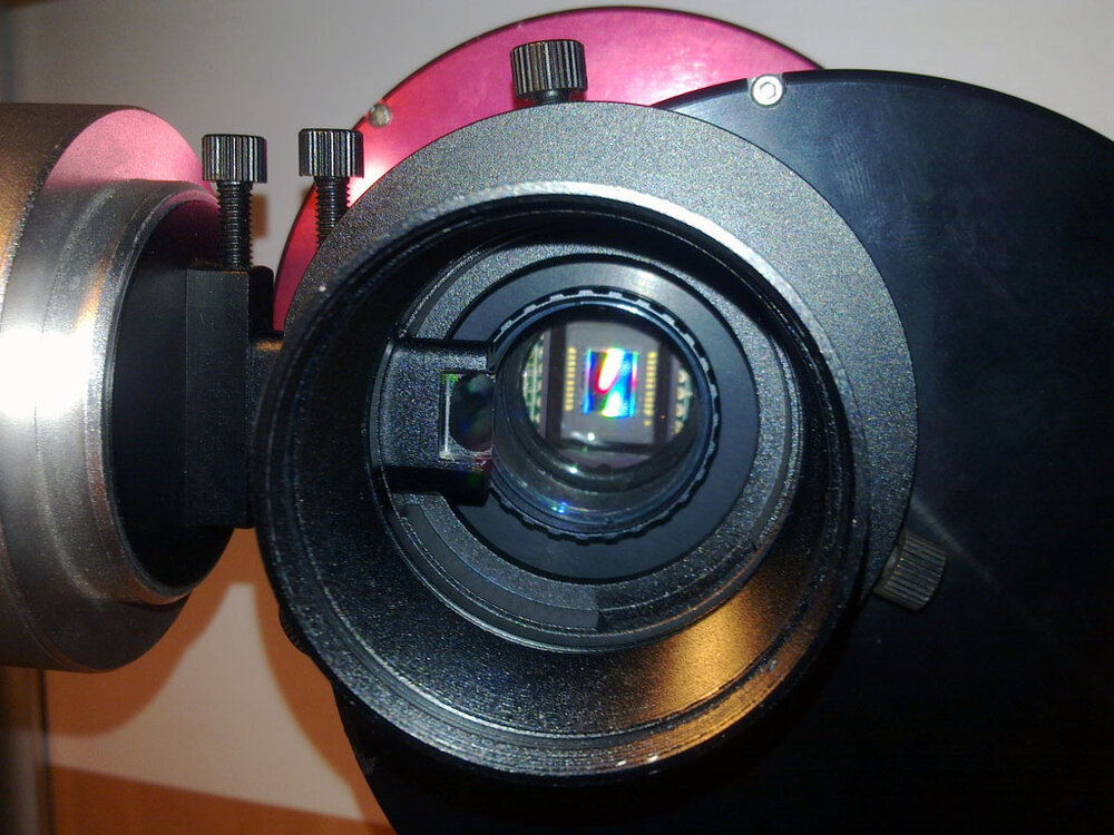

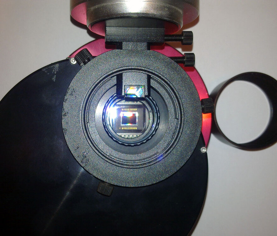

Bi2L Δημοσιεύτηκε Σεπτέμβριος 6, 2010 Μοιραστείτε Δημοσιεύτηκε Σεπτέμβριος 6, 2010 Βαγγέλη πολυ καλη η παρουσίαση!!! ΜΠΡΑΒΟ!!! Κάτι που διάβασα είναι πως με τον OAG χάνεις ένα ποσοστό φωτός προς την κεντρική φωτογραφική διάταξη. Κάτι τέτοιο μου φαίνεται λάθος. Δεν φαίνεται να χάνεις τίποτα απολύτως διότι το σημείο που ο OAG εκτρέπει το φως προς την οδηγητική κάμερα είναι εκτός του FOV της φωτογραφικής κάμερας. Στο παρακάτω σχήμα φαίνεται καθαρά πως αληθεύει το παραπάνω επιχείρημα. Το φως που πάει στον OAG χωρίς αυτόν δεν θα κατέληγε έτσι κι αλλιώς στο φωτογραφικό CCD. Αν έχω λάθος συλλογισμό παρακαλω διορθώστε με!Ναι αλλα τι γινεται με οσους εχουν μεγαλο Chip;;Πιστευω οτι μεχρι καποιο μέγεθος chip ειναι ΟΚ, αλλα οσο μεγαλώνει το chip θα του "τρώει" φως, εκτος και αν υπαρχει 3"ιντσο OAG για 3"ιντσο Focuser βεβαια. Βασίλης ΜεταλληνόςOO 16 1600 f4ΟΟ 12.5 1525 f4.8 NEQ6TOA130 1000 f7.7 ΕΜ200ED80 600 f7.5, Vixen9x63Canon eos 6D, Sony a7s2, Wat120n+,Asi1202009年7月22號日食 - 2017 Aug 21www.metallinos.net Σύνδεσμος για σχόλιο Κοινή χρήση σε άλλους ιστότοπους More sharing options...
Aggelos Kechagias Δημοσιεύτηκε Σεπτέμβριος 6, 2010 Μοιραστείτε Δημοσιεύτηκε Σεπτέμβριος 6, 2010 Βασιλη βλεπω πως και με την 9αρα δεν θα εχει προβλημα μιας και εχει αρκετο κενο . http://pegasusastro.com/ Σύνδεσμος για σχόλιο Κοινή χρήση σε άλλους ιστότοπους More sharing options...
Bi2L Δημοσιεύτηκε Σεπτέμβριος 6, 2010 Μοιραστείτε Δημοσιεύτηκε Σεπτέμβριος 6, 2010 Οντως η 9αρα εχει αρκετο χωρο αλλα κοιτοντας τις φωτο 0111.jpg & 0112.jpg βλεπεις οτι αν καποιος βαλει πανω μια Canon Full Frame 34Χ24 μαλλον θα της κοβει φως (για τις αλλες με το μικροτερο chip ισως ειναι οριακό, 22Χ17) Βεβαια αυτο θα πρεπει να δοκιμαστεί. Παντως πολυ καλη η εναλλακτική του OAG, γλυτώνεις αρκετό βάρος και ταλαιπωρία Βασίλης ΜεταλληνόςOO 16 1600 f4ΟΟ 12.5 1525 f4.8 NEQ6TOA130 1000 f7.7 ΕΜ200ED80 600 f7.5, Vixen9x63Canon eos 6D, Sony a7s2, Wat120n+,Asi1202009年7月22號日食 - 2017 Aug 21www.metallinos.net Σύνδεσμος για σχόλιο Κοινή χρήση σε άλλους ιστότοπους More sharing options...

Aggelos Kechagias Δημοσιεύτηκε Σεπτέμβριος 6, 2010 Μοιραστείτε Δημοσιεύτηκε Σεπτέμβριος 6, 2010 Εχει ο Σταθης oag και εχει και την 9αρα οποτε θα του πω να βγαλει φωτο να δουμε πως φαινεται το καθρεφτακι επανω απο το ccd. http://pegasusastro.com/ Σύνδεσμος για σχόλιο Κοινή χρήση σε άλλους ιστότοπους More sharing options...
Bi2L Δημοσιεύτηκε Σεπτέμβριος 6, 2010 Μοιραστείτε Δημοσιεύτηκε Σεπτέμβριος 6, 2010 λολ (προς το παρον παμε για νεο τηλε παρατηρησης ) Ναι αλλα τι παιζει με οσους εχουν ΚAI11002 ή καλύτερο, το οποιο ειναι στο ~μέγεθος της 5D...οποτε οπου ειδες παραπανω Canon Full Frame βαλε ΚAI11002 ή μεγαλυτερο. Βασίλης ΜεταλληνόςOO 16 1600 f4ΟΟ 12.5 1525 f4.8 NEQ6TOA130 1000 f7.7 ΕΜ200ED80 600 f7.5, Vixen9x63Canon eos 6D, Sony a7s2, Wat120n+,Asi1202009年7月22號日食 - 2017 Aug 21www.metallinos.net Σύνδεσμος για σχόλιο Κοινή χρήση σε άλλους ιστότοπους More sharing options...

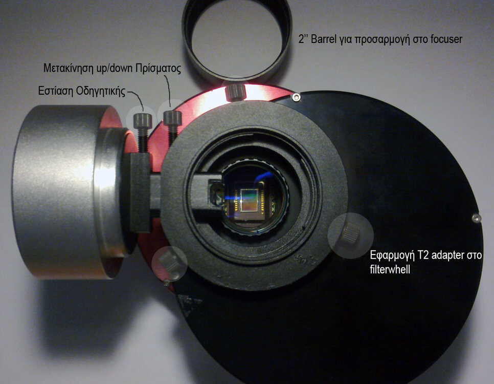

kookoo_gr Δημοσιεύτηκε Σεπτέμβριος 6, 2010 Μοιραστείτε Δημοσιεύτηκε Σεπτέμβριος 6, 2010 θα μεινω σε μερικες πρακτικες ερωτησεις σχετικα με το review ο συγκεκριμενος guider ερχεται οπως ειναι ή πρεπει να αγοραστουν εξτρα αξεσουαρ για το βιδωμα της καμερα στον oag; για να βρω αστερι χρειαζεται τυχον περιστροφη του ολου συστηματος; δεν θα χαλασω ομως και το καδραρισμα ετσι; δεν βλεπω καμια φωτο του συστηματος μονο με την οδηγητικη καμερα και την κυρια καμερα (σορι για τυχον κακια). ο λογος πισω απο αυτο ειναι μην τυχον βρισκει η καμερα στην οδηγητικη και υπαρχει προβλημα ζιο το εχω βρει εξ αμερικης στα 206 ευρω χωρις μεταφορικα βασιλη δες εδω και review για dslr http://www.cloudynights.com/item.php?item_id=2454 Φιλικά Κώστας http://www.astrobin.com/users/kookoo_gr/ Σύνδεσμος για σχόλιο Κοινή χρήση σε άλλους ιστότοπους More sharing options...

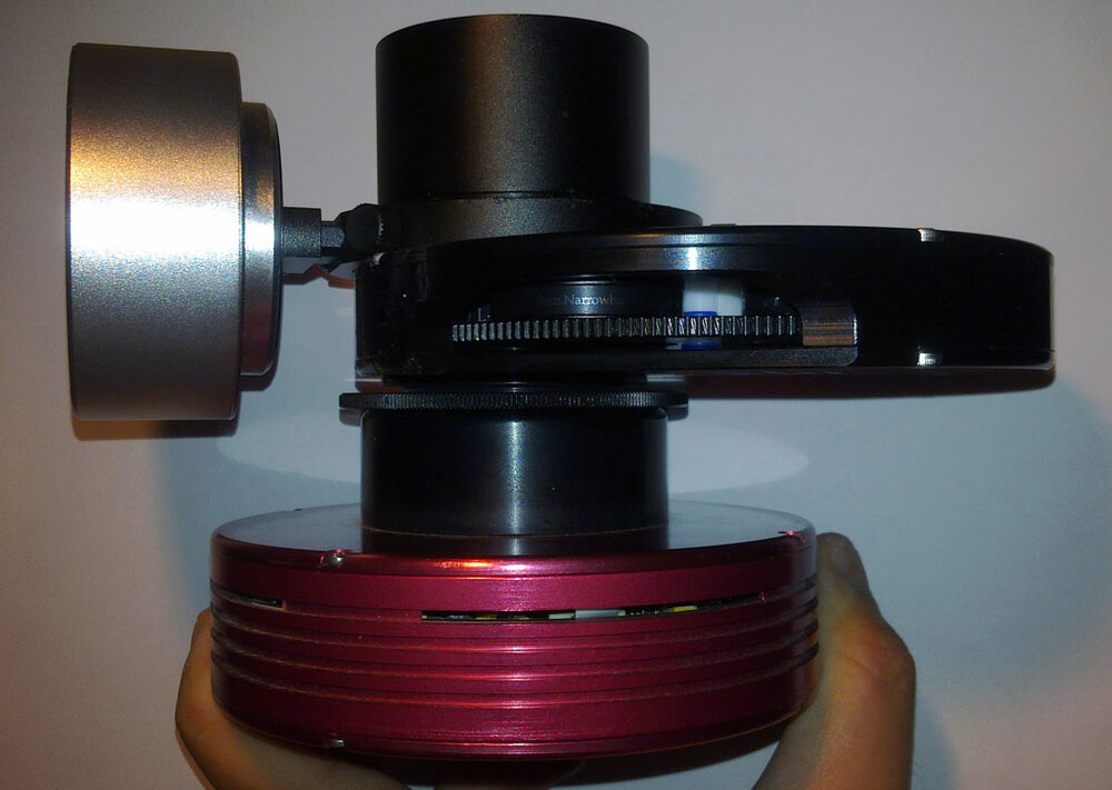

evansg Δημοσιεύτηκε Σεπτέμβριος 6, 2010 Συγγραφέας Μοιραστείτε Δημοσιεύτηκε Σεπτέμβριος 6, 2010 Χρειάζεσαι ακόμα και ένα 2'' barell adaptor ώστε να βάλεις τον OAG στο focuser. Φαίνεται στην photo. Δεν χρειάζεσαι περιστροφή για να βρεις αστέρι.. τουλάχιστον εγώ δεν χρειάστηκα ποτέ. Νομίζω πάντως πως πωλείται έξτρα ένα δακτυλίδι που μετακινεί κυκλικά τον OAG.. αλλά μετακινεί και το ccd. Χμμ όχι δεν βρίσκει η οδηγητική πάνω στην ΑΤΙΚ. Τουλάχιστον για την SSAG και την QHY5. Ηθελα να ξεβιδώσω το filter whell και να βάλω photo με την ATIK και τον SSAG μόνο αλλά κάτι τέτοιο θα μου χάλαγε την εστίαση του OAG και δεν ήθελα να έχω τέτοια θέματα. Με το 8300 οδηγείς ΣΊΓΟΥΡΑ με αυτόν τον OAG χωρίς να χάνεις φως ούτε να μπαίνει μπροστά από το ccd. Και με ccd DSLR (σίγουρα ccd 3/4 π.χ 450D) δεν έχεις προβλήματα. Me full frame δεν γνωρίζω. Check εδώ http://blogs.yahoo.co.jp/ngc4826/GALLERY/show_image_v2.html?id=http://img2.blogs.yahoo.co.jp/ybi/1/c1/58/ngc4826/folder/113727/img_113727_24300627_1%3F1267894126 Σε μεγαλύτερα ccd π.χ KAF11k θα χρειάζεσαι άλλον OAG. Οι περισσότεροι παίζουν με τον MonsterMOAG που είναι για τέτοια χρήση. Check: http://www.astrodon.com/articles_faq/articles_faq/press_release:391,355,54 Πάντως ο adaptor αλλάζει ανάλογα με τι ccd η και σε τι focuser θα τον τοποθετήσεις. Τουλάχιστον για focusers με 2.4'' υπάρχει το TSM65-M48 http://www.teleskop-express.de/shop/product_info.php/language/de/info/p1114_.html θα μεινω σε μερικες πρακτικες ερωτησεις σχετικα με το review ο συγκεκριμενος guider ερχεται οπως ειναι ή πρεπει να αγοραστουν εξτρα αξεσουαρ για το βιδωμα της καμερα στον oag; για να βρω αστερι χρειαζεται τυχον περιστροφη του ολου συστηματος; δεν θα χαλασω ομως και το καδραρισμα ετσι; δεν βλεπω καμια φωτο του συστηματος μονο με την οδηγητικη καμερα και την κυρια καμερα (σορι για τυχον κακια). ο λογος πισω απο αυτο ειναι μην τυχον βρισκει η καμερα στην οδηγητικη και υπαρχει προβλημα ζιο το εχω βρει εξ αμερικης στα 206 ευρω χωρις μεταφορικα βασιλη δες εδω και review για dslr http://www.cloudynights.com/item.php?item_id=2454 http://celestialpixels.com Σύνδεσμος για σχόλιο Κοινή χρήση σε άλλους ιστότοπους More sharing options...
