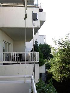

Πιστεύω πως δεν είναι κατι δύσκολο να φτιαχτεί μόνο του!! Έιχα φτιάξει κάποτε μία webcam να κοιτάει την Πάρνηθα και να ανεβάζει την εικόνα στο net! Αυτό που είχα πάρει ήταν ένα κουτί στεγανό από μαγαζί από ηλεκτρονικά και άνοιξα τρύπα για τζαμάκι ώστε να βλέπει η κάμερα!! Καλό θα ήταν πάντως μέσα στην κατασκευή να υπάρχει και κάποια αντίσταση αλλά και ένα ανεμιστηράκι για Χειμώνα και καλοκαίρι αντίστοιχα!!
