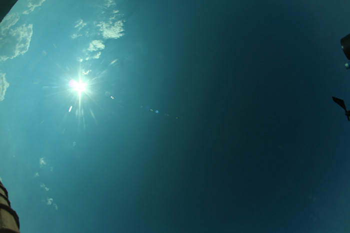

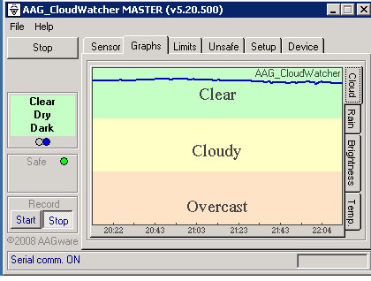

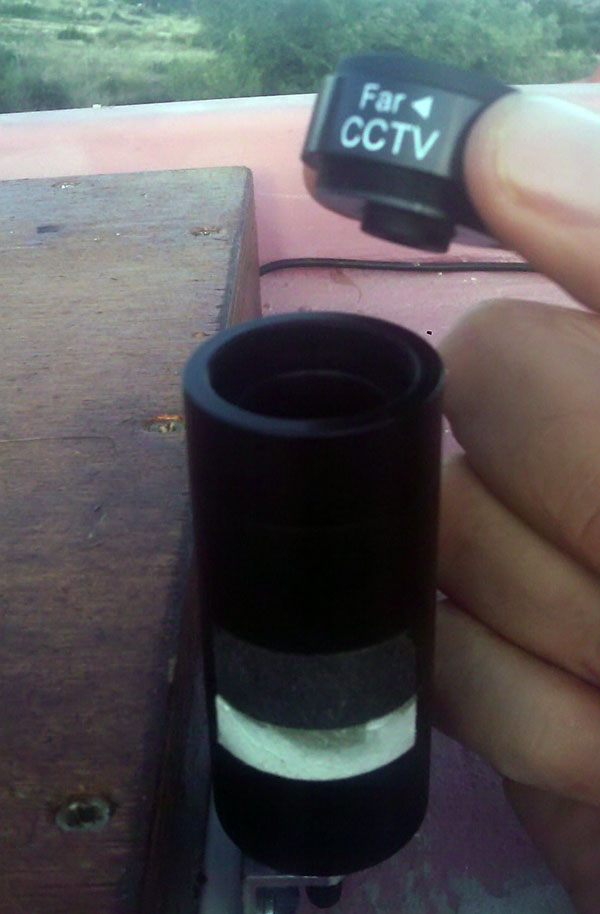

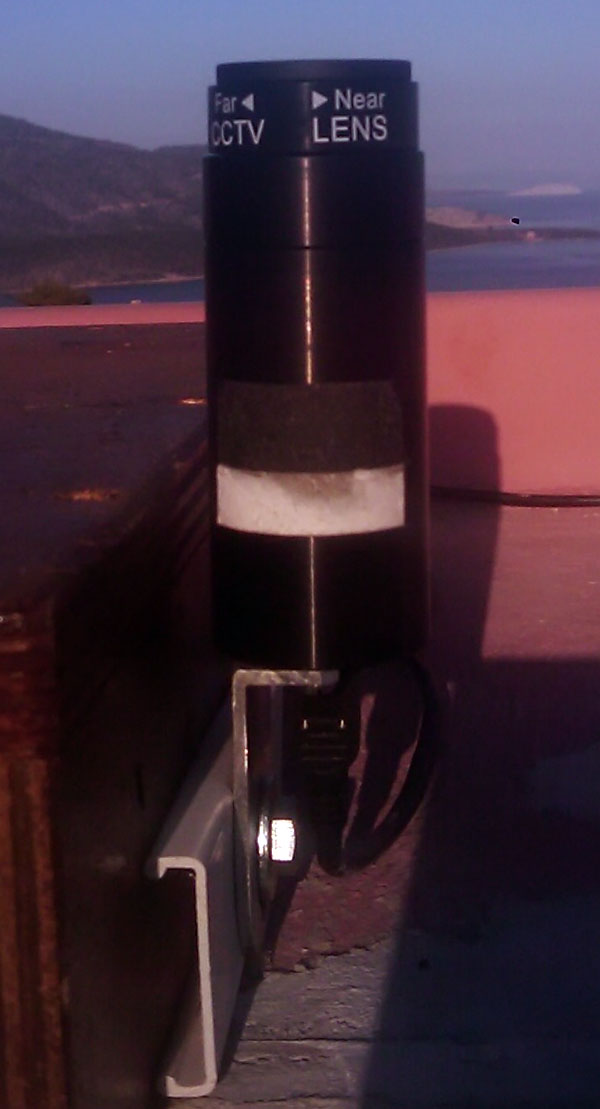

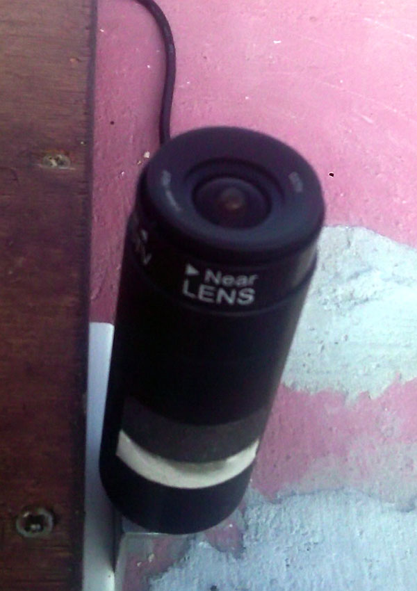

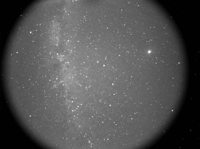

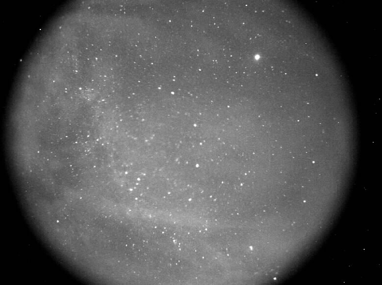

geonik Δημοσιεύτηκε Νοέμβριος 1, 2010 Συγγραφέας Δημοσιεύτηκε Νοέμβριος 1, 2010 Νεότερα για το θέμα :Αγοράστηκε φακός για κάμερες CCTV 2.5mm 15 ευρώ ο οποίος βιδώθηκε στην άκρη του Lodestar (το σπείρωμα ταίριαζε ακριβώς) Το αποτέλεσμα είναι ικανοποιητικό για αυτό που το θέλω.Μπορείτε να δείτε στις φωτογραφίες.Αν δείτε στην δεύτερη φωτογραφία ο ουρανός φαίνεται καθαρός ενώ στην προηγούμενη υπάρχει αραιή συνεφιά.Αυτή την αραιή συνεφιά δεν κατάφερε να την πιάσει ο cloud detector.Αν δείτε το διάγραμμά του είναι περίπου ευθεία και στην διάρκεια που εμφανίστηκε η αραιή συνεφιά.Νομίζω τώρα έχω μιά πολύ καλή άποψη για το τι συμβαίνει στο αστεροσκοπείο.Το μοναδικό πρόβλημα είναι όταν υπάρχει φεγγάρι τα καίει όλα στην φωτογραφία με αποτέλεσμα ναμην μπορείς να βγάλεις άκρη.. Γιώργος Νικολιδάκης Μέλος ΕΑΕ.We count the time scale and analyze the creation mechanisms, trying to catch in mind the invisible.http://geonik.homeip.nethttp://astronomia.org.gr

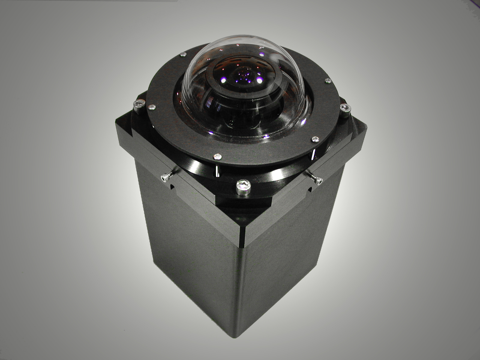

astrovox Δημοσιεύτηκε Μάιος 29, 2011 Δημοσιεύτηκε Μάιος 29, 2011 Σήμερα πέτυχα αυτή την all sky cam στο OPT: http://www.moonglowtech.com/products/AllSkyCam/Astronomy.shtml http://www.optcorp.com/product.aspx?pid=16667 «I have loved the stars too fondly to be fearful of the night». Sarah Williams, The Old Astronomer

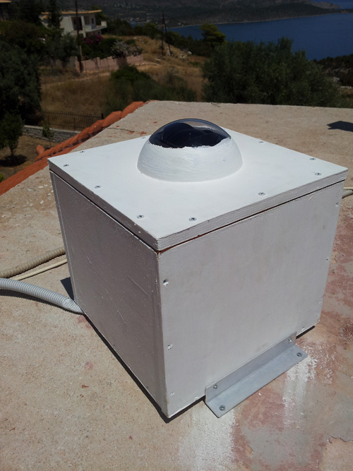

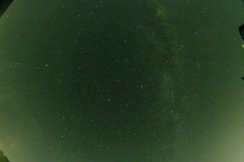

geonik Δημοσιεύτηκε Αύγουστος 18, 2011 Συγγραφέας Δημοσιεύτηκε Αύγουστος 18, 2011 Τελική λύση που έχω εγκαταστήσει και δουλεύει εδώ και καιρό.Κουτί από κόντρα πλακέ θαλάσσης βαμμένο άσπρο μονωτικό Θόλος από plex-glassCannon 350 DFish Eye ΦακόςΠλεονέκτημα : Βγάζει φωτογραφίες , νύκτα μέρα με ήλιο ή φεγγάρι και σύννεφα ή βροχή.Μειονέκτημα : Συνολικό κόστος περίπου 450 Ευρώ Γιώργος Νικολιδάκης Μέλος ΕΑΕ.We count the time scale and analyze the creation mechanisms, trying to catch in mind the invisible.http://geonik.homeip.nethttp://astronomia.org.gr
