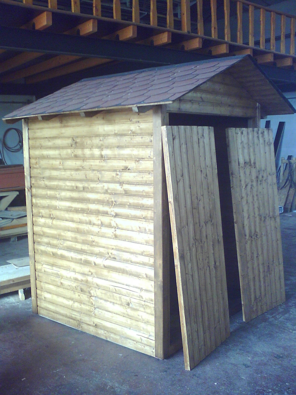

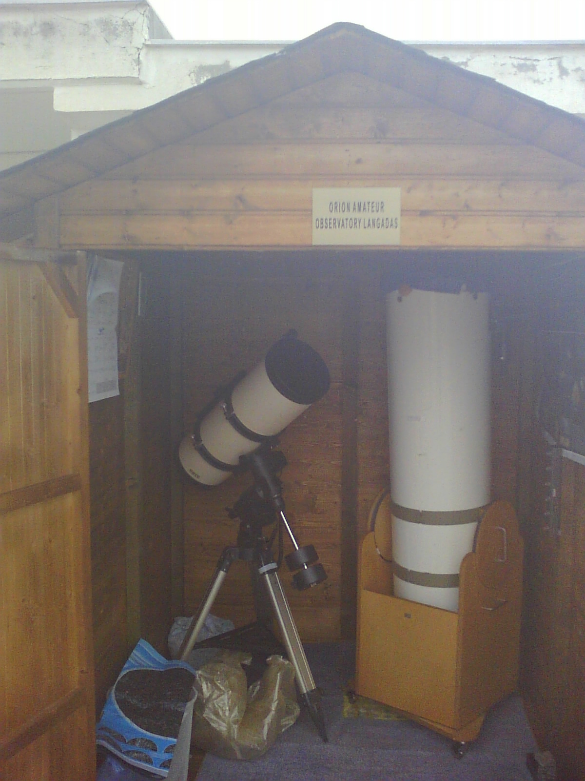

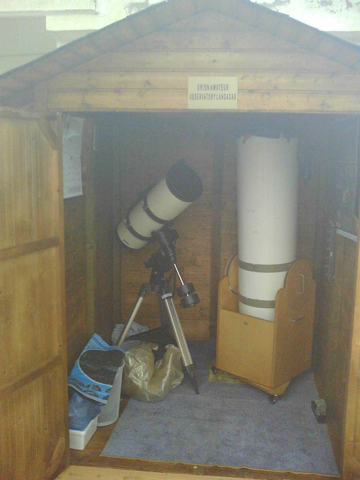

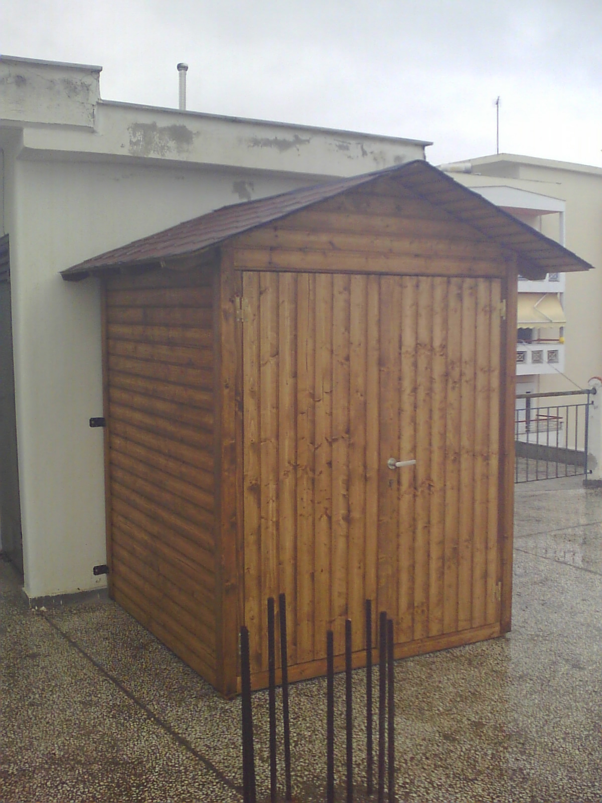

Mich Δημοσιεύτηκε Οκτώβριος 17, 2010 Δημοσιεύτηκε Οκτώβριος 17, 2010 Μετά κόπων και βασάνων και αφού βαρέθηκα να ανεβάζω και να κατεβάζω τον εξοπλισμό στη ταράτσα, γεγονός που οδηγούσε αρκετές φορές σε ματαίωση της παρατήρησης, τελικά έστησα ένα μικρό παρατηρητήριο 1,60 χ 1,60 (μεγαλύτερο δυστυχώς δεν μπορούσα να τοποθετήσω λόγω χώρου), το οποίο στεγάζει ένα Meade 8 LXD 55 S/N και ένα Orion Optics 14 Dob. Η σκεπή δεν ανοίγει, απλά έκανα μια ράμπα με την οποία βγαίνουν έξω τα τηλεσκόπια. Απομένει η τοποθέτηση ενός μικρού τραπεζιού με ροδάκια για το laptop και του μετεωρολογικού σταθμού που περιμένω από Αγγλία. Ως ενέργεια αρχικά χρησιμοποιώ 2 Power Station που διαθέτω και για φωτισμό 2 lead. Το εγχείρημα - παραγγελία σε βιοτεχνία ξύλινων κατασκευών (κατοικίες κλπ) - κόστισε μόλις 520 Ευρώ. Συγνώμη για τη λάθος σειρά των φωτογραφιών. Μόλις τοποθετήθηκε Το εσωτερικό Το εσωτερικό Το εσωτερικό Περίπου έτοιμο Orion Amateur Observatory LangadasGSO-ASTROTECH 16,Meade LXD 55 S/N 8,S/W ED 100, William Optics Zenith StarED 70/420,Guide Scope :Meade 70/600,TS Guide Finder 9x60,Celestron SkyMaster 15x70,Bresser 10x50,
kkokkolis Δημοσιεύτηκε Οκτώβριος 17, 2010 Δημοσιεύτηκε Οκτώβριος 17, 2010 Κουκλί είναι. Να το χαρείς στο έπακρο.Μήπως να το σήκωνες σε μια πλατφόρμα, για να μην φουσκώσουν τα ξύλα στο πάτωμα από τα νερά; Οὖτιν με κικλήσκουσι My Optics
Mich Δημοσιεύτηκε Οκτώβριος 17, 2010 Συγγραφέας Δημοσιεύτηκε Οκτώβριος 17, 2010 Κώστα καλησπέρα ευχαριστώ για τις ευχές και αντεύχομαι να πας σε καλύτερο, το δάπεδο είναι ψηλά 7 εκατοστά, η ταράτσα έχει κλίση για να φεύγουν τα νερά και είναι βαμένο με μπογιά για καράβια μου είπε, όπως και να έχει με διαβεβαίωσε ότι δεν έχει θέμα, ήδη βρέχει 20 μέρες περίπου εδώ και δεν υπήρξε κανένα πρόβλημα. Orion Amateur Observatory LangadasGSO-ASTROTECH 16,Meade LXD 55 S/N 8,S/W ED 100, William Optics Zenith StarED 70/420,Guide Scope :Meade 70/600,TS Guide Finder 9x60,Celestron SkyMaster 15x70,Bresser 10x50,
kkokkolis Δημοσιεύτηκε Οκτώβριος 17, 2010 Δημοσιεύτηκε Οκτώβριος 17, 2010 Πάντως το Avatar σου και κάτι παράπονα που είχες πετάξει έδειχναν την φαγούρα που είχες για παρατηρητήριο. Εδώ που τα λέμε και ποιός από μας δεν έχει. (την φαγούρα εννοώ, όχι παρατηρητήριο);Αχ, είναι ωραίο να έχεις μια φωλίτσα, όπως και να' ναι. Το τηλεσκόπιο μου και μίαν καλύβην. Ξανά συγχαρητήρια και σιδερένιο. Οὖτιν με κικλήσκουσι My Optics

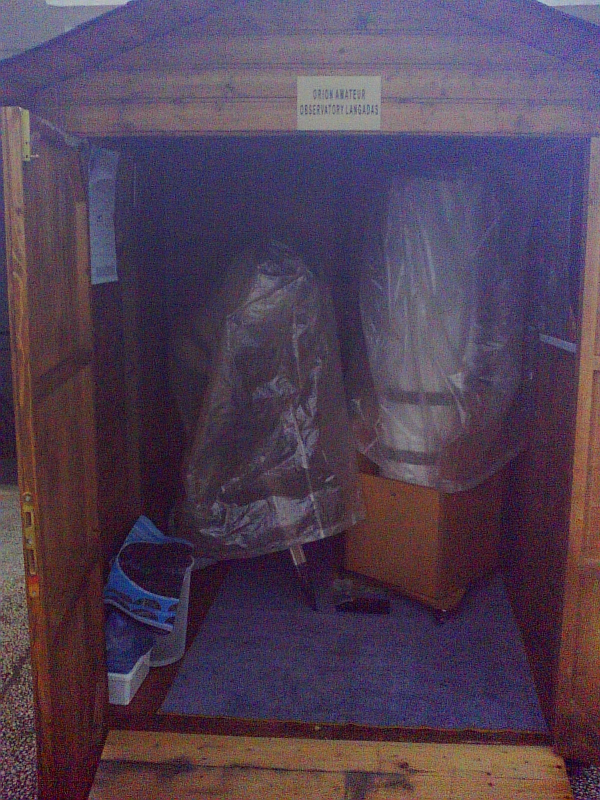

eliasg2004 Δημοσιεύτηκε Οκτώβριος 17, 2010 Δημοσιεύτηκε Οκτώβριος 17, 2010 Μπράβο Μιχάλη! Γειά στα χέρια σου και να το χαρείς!!Μια παρατήρηση μονάχα: πέτα τις σακούλες, ειδικά από το S/N... Αν το σκεπάζεις μετά τη χρήση είναι πολύ πιθανόν μετά από κάποιες νύχτες με υγρασία να δεις να σχηματίζεται θολούρα μέσα από την διορθωτική πλάκα..Νάσαι καλά και πάλι μεγειές!!!

Mich Δημοσιεύτηκε Οκτώβριος 17, 2010 Συγγραφέας Δημοσιεύτηκε Οκτώβριος 17, 2010 Ηλία ευχαριστώ για τη παρατήρηση θα την εφαρμόσω εύχομαι και συ με τη σειρά σου να φτιάξεις ένα κάποια στιγμή το 11άρι ζυγίζει αρκετά. Ειρήνη ευχαριστώ για τα καλά σου λόγια νάσαι καλά ! Orion Amateur Observatory LangadasGSO-ASTROTECH 16,Meade LXD 55 S/N 8,S/W ED 100, William Optics Zenith StarED 70/420,Guide Scope :Meade 70/600,TS Guide Finder 9x60,Celestron SkyMaster 15x70,Bresser 10x50,

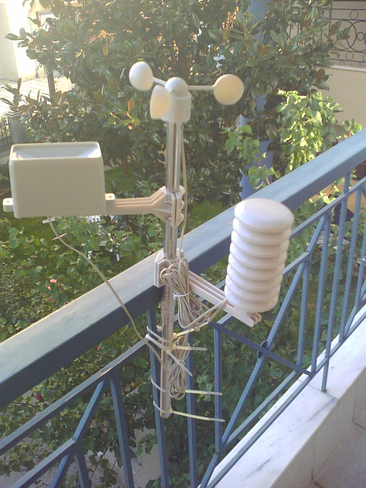

Mich Δημοσιεύτηκε Οκτώβριος 23, 2010 Συγγραφέας Δημοσιεύτηκε Οκτώβριος 23, 2010 Τοποθέτηση Μετεωρολογικού Σταθμού σε παράπλευρο του παρατηρητήριου χώρο. Μεταδίδει ασύρματα τα δεδομένα κάθε 48 δευτερόλεπτα. Εμβέλεια μετάδοσης 100 μέτρα. Οι σένσορες μέτρησης υγρασίας, θερμοκρασίας, ανέμου και βροχής Orion Amateur Observatory LangadasGSO-ASTROTECH 16,Meade LXD 55 S/N 8,S/W ED 100, William Optics Zenith StarED 70/420,Guide Scope :Meade 70/600,TS Guide Finder 9x60,Celestron SkyMaster 15x70,Bresser 10x50,
Μιχάλης Δημοσιεύτηκε Οκτώβριος 23, 2010 Δημοσιεύτηκε Οκτώβριος 23, 2010 πολυ καλο!μηπως οως η βαση θα πρεπε να ναι πιο σταθερη?διοτι ενας δυνατος ανεμος μπορει να το παρει απο κει ή να τπσασει οπως το εχεις δεσει με τα κλιπς.βεβαια εσυ ξερεις καλυτερα τι θα κανεις!αλλ το λεω εχωντας πειρα απο το χωριο μου ,που εκει σε περνει και σε σηκωνει ο βοριας! Stargazeshots on instagram

Mich Δημοσιεύτηκε Οκτώβριος 23, 2010 Συγγραφέας Δημοσιεύτηκε Οκτώβριος 23, 2010 Νάσται καλά παιδιά ευχαριστώ, αν διαπιστώσω έντονο πρόβλημα θα προστεθεί και στρόγγυλος μεταλικός βραχίονας στήριξης. Σε κάθε περίπτωση όμως, σας ευχαριστώ για τις παρατηρήσεις. Orion Amateur Observatory LangadasGSO-ASTROTECH 16,Meade LXD 55 S/N 8,S/W ED 100, William Optics Zenith StarED 70/420,Guide Scope :Meade 70/600,TS Guide Finder 9x60,Celestron SkyMaster 15x70,Bresser 10x50,
