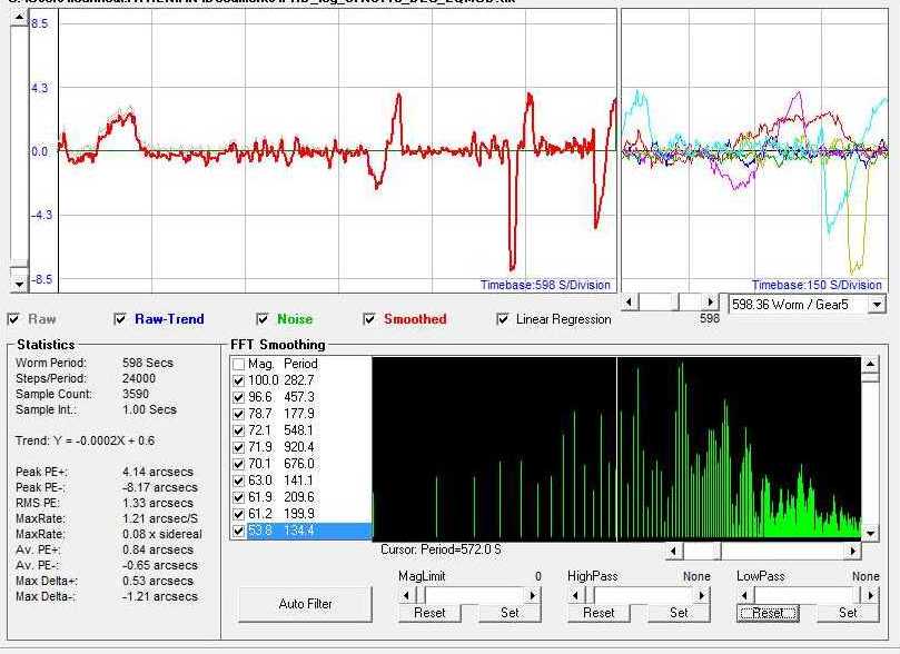

roryt Δημοσιεύτηκε Νοέμβριος 8, 2010 Δημοσιεύτηκε Νοέμβριος 8, 2010 Θελω μια γνωμη, τα διαγραμματα παρακατω ειναι απο το PECPro με στοιχεια απο την οδήγηση του PHD στο DEC σε GPD2.Δειχνει να υπαρχουν σοβαρα λαθη σε αρμονικες της βασικής συχνοτητας του worm gear, και οι οδηγιες λενε οτι συνηθως αυτο σημαινει παρεμποδιση της κινησης στον αξονα (ο οποιος δειχνει να ειναι καπως σφικτος). Επισης ενω το PHD δειχνει να οδηγαει σωστα και στους δυο αξονες, ξαφνικα χανει τα αυγα και τα πασχαλια στο DEC, και παρα του οτι τα δινει ολα, ο αξονας το χαβα του συνεχιζει το drift σαν να μην γινεται καθολου οδηγηση. Καμια ιδεα που να επικεντρωθω;
kookoo_gr Δημοσιεύτηκε Νοέμβριος 8, 2010 Δημοσιεύτηκε Νοέμβριος 8, 2010 απο την πειρα μου κοιτα να εχεις καλη πολικη ευθυγραμμιση. μετα ακολουθει θεμα flexure και τελος ισως να θελει ρυθμιση η βαση σου. μια ερωτηση μονο το διαγραμμα για να το παρεις στο Phd πως το πηρες; εκανες disable guide output απο το advanced menu του phd ή κατευθειαν log info; Φιλικά Κώστας http://www.astrobin.com/users/kookoo_gr/
evansg Δημοσιεύτηκε Νοέμβριος 8, 2010 Δημοσιεύτηκε Νοέμβριος 8, 2010 Εγω είμαι σίγουρος ότι έχει το ίδιο θέμα με την EQ6 μιάς και η EQ6 είναι κλώνος αυτής.Δηλαδή.. το bearing gear τρίβεται πάνω στο ποτήρι... και δημιουργεί αυτά τα spikes λόγω μη ομαλής κίνησης.Τη λύση την έχει προτείνει ο Α. Κεχαγιάς σε αντίστοιχο thread εδώ: http://celestialpixels.com
roryt Δημοσιεύτηκε Νοέμβριος 8, 2010 Συγγραφέας Δημοσιεύτηκε Νοέμβριος 8, 2010 Ευχαριστω για τις γνωμες σας.Το θεμα δεν ειναι αν εχω καλη οδηγηση ή καλή πολική, αλλα αν η βαση ανταποκρινεται σωστα. Δεν εχω flex, το διαγραμμα ειναι κατευθειαν απο την κεντρική ΟΤΑ ακριβως για να αποκλεισω αυτην την περιπτωση.Το διαγραμμα ειναι ΜΕ την οδηγηση, δεν πηγαινα να κανω εκτιμηση του περιοδικου σφαλματος αλλα εκτιμηση της οδηγησης της ιδιας.Η βαση δουλευε αψογα μεχρι προσφατα, δεν εινα σχεδιαστικό/κατασκευαστικο το προβλημα (το οτι οι κινεζικες ειναι κλωνοι της Vixen δεν σημαινει οτι τα προβληματά τους τα εχουν και οι Γιαπωνεζικες).Εχω ηδη επεμβει στον αξονα παλιοτερα (μαλλον αδικαιολογητα, τελος παντων ) αλλα πιθανων προς λαθος κατευθυνση . Απλα ελεγα μηπως καποιος μπορουσε να εκτιμήσει, βαση του FFT, που πρεπει να κοιταξω να δω τι εχω κανει λαθος !!

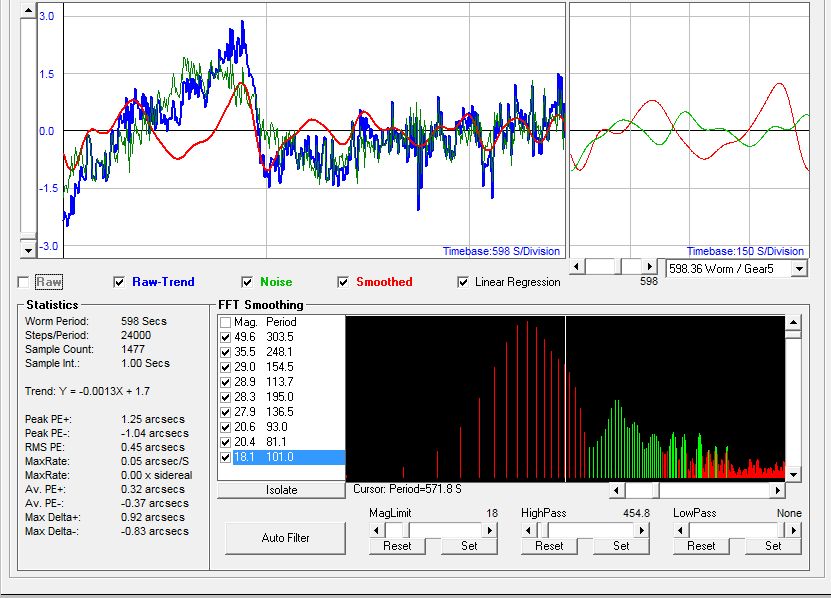

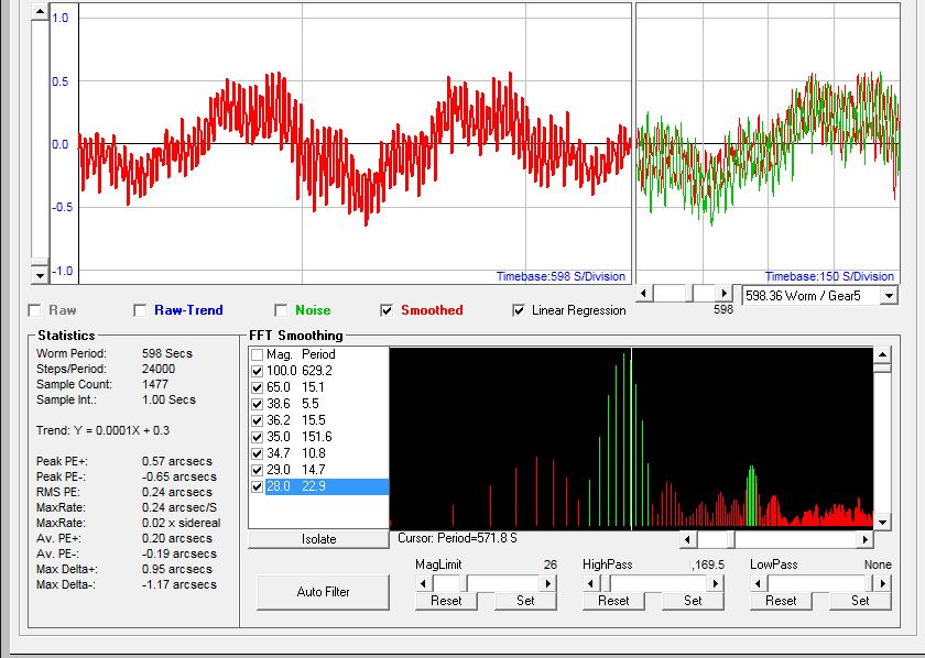

roryt Δημοσιεύτηκε Μάρτιος 26, 2011 Συγγραφέας Δημοσιεύτηκε Μάρτιος 26, 2011 Και να και τα αποτελεσματα, για βαση αυτης της κατηγοριας νομιζω καλα τα πηγε.Υποψην, εχει πεσει πολύ λυσιμο-δεσιμο, γρασσαρισμα, ρυθμισεις κλπ κλπ. γιατι ειχα σκασει απο το κακο μου και ειθελα να την φερω στο καλυτερο δυνατο. Για βαση που στο RA εχει 20 arcs λαθος, τοσο κατω με οδηγηση νομιζω ειναι καλα. Απο το διαγραμμα του RA φενεται καθαρα οτι το μεγαλυτερο μερος του λαθους ειναι -φυσικα- στο worm gear/worm αλλα οι μικρες ταλαντωσεις (υψηλες συνχοντητες) ειναι απο τα γραναζια - σκεφτομαι σοβαρα να βρω και να τα αντικαταστησω με διπλα γρανασια με περισσοτερα δοντια μπας και μειωθουν και αυτα. Τελος καλο, ολα καλα (τωρα αν καταφερα να βγαλω και τιποτα απο την σουπα της Αθηνας αυτο ειναι αλλη υποθεση) RA με οδηγηση DEC με οδηγηση
