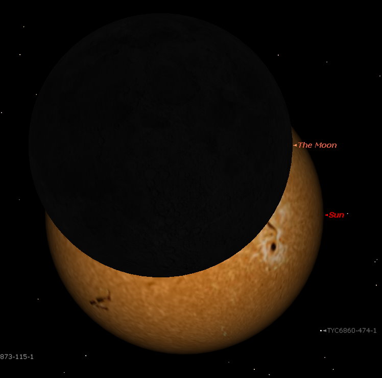

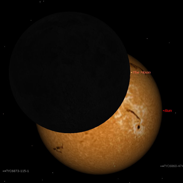

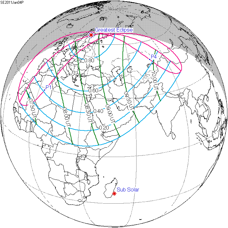

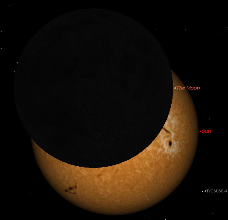

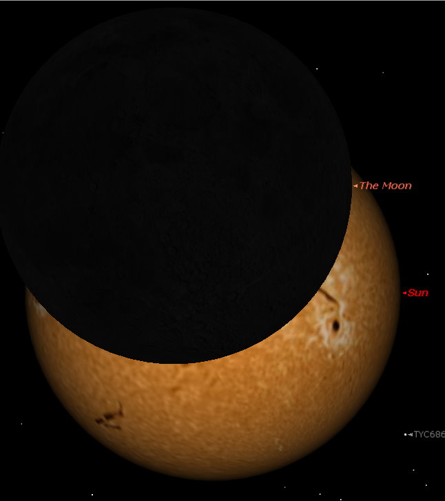

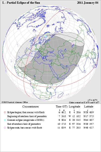

Την Τρίτη 04 Ιανουαρίου 2011 θα είναι απο την Ελλάδα ορατή μια πολύ καλή Μερική Έκλειψη Ηλίου
Ο δίσκος της Σελήνη θα αρχίσει να "ακουμπάει" τον δίσκο του Ήλιου περίπου στις 08:58 το πρωί ενώ στις 10:51 θα είμαστε στο μέγιστο την Μερικής Έκλειψης, το τέλος θα ερθει στις περιπου στις 12:00 το μεσημέρι όπου ο δισκος της Σελήνης θα αφησει τον δίσκο του Ηλιου (η ώρες είναι για την ~Αθήνα και αλλάζουν λίγο ανα περιοχή)
Το γνωρίζω ότι είναι λιγο νωρις για να κάνουμε κουβέντα για την Έκλειψη, αλλά πραγματικά οι δυο περνάνε νεράκι. Το Θέμα το ανεβάζω για να μπορέσουμε να κανονίσουμε ΤΙ θα κάνουμε, Τι θα θα χρειαστούμε, ΠΟΥ θα πάμε κ.α.
Φυσικά οι πιο θερμόαιμοι Κυνηγοί Αστρονομικών φαινομένων και Εκλείψεων είναι ήδη έτοιμοι για το Γεγονος (βλέπε χάρτη για το Αζιμούθιο του Γιάννη, και εδω το Θεμα).
Αυτα για αρχή, σιγά σιγα θα ανεβάσουμε και άλλες πληροφορίες.

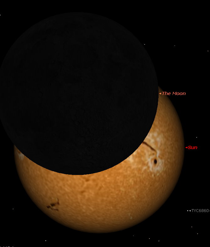

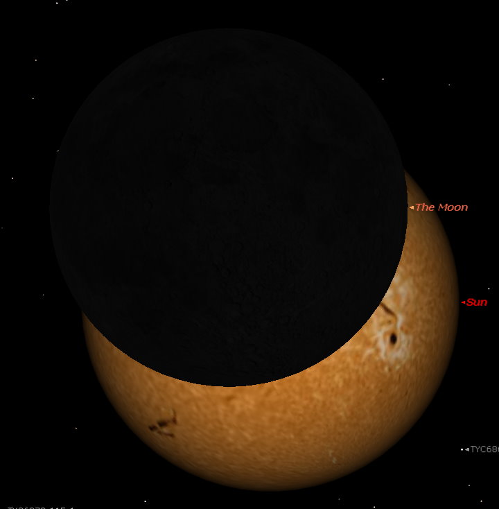

Animation
Animation

Βασίλη, τέτοιο MΕΓΑΛΟ ποσοστό ΑΠΟΚΡΥΨΗΣ του Ηλιακού δίσκου,
θα μας επαναφέρει πολλές νοσταλγικές αναμνήσεις... τη Μητέρα όλων των Αποκρύψεων. Σωστά; :D

Ετσι Ακριβώς θα είναι Βαγγέλη!!
Βέβαια η διάφορα είναι Τεράστια, όσοι φίλοι εχουν ζήσει μια Ολικη Εκλειψη μπορούν να το καταλάβουν, ενω όσοι δεν εχουν δει... μπορουν κάνουν την Σύγκριση με μια Οπερα, όπου άλλο να πηγαίνεις απέξω και να βλέπεις την Οπερα και να φευγεις και... αλλο να πάς και να ακούσεις μια Όπερα!!!
Όσοι δεν εχετε δει ποτε ουτε Ολική αλλα ούτε μερικη Εκλειψη Ηλίου... απλα δείτε εδω τις φωτογραφίες που εχουμε βγαλει: http://www.astrovox.gr/forum/album_cat.php?cat_id=81

Μάκη με το μάτι το εβγαλα στο περιπου, περαν οτι απο περιοχη σε περιοχη διαφερει δεν βρήκα κάποια πηγη να αναφέρει κατι, Αλλα νομίζω οτι αυτό είναι λεπτομέρεια... τι 30% τι 40% τι 50% που λεει και το τραγούδι.
Μακη εαν δεις στο δευτερο animation το ποσοστό της Εκλειψης στην Αθήνα θα είναι 58%

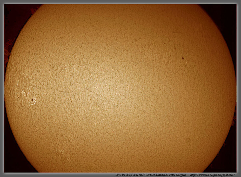

Λοιπόν στη πιο κάτω φωτό είναι τι πιάνει η DMK31AU03.AS μόνη της,(χωρίς Barlow) πίσω από το LUNT60THa/B600/LS50FHa DS.Εάν βάλω και ένα F/R που έχω, ίσως να πιάσει ακόμη περισσότερο δίσκο.
Όπως και να έχει, εφόσον πρόκειται για μερική έκλειψη, με κατάλληλη περιστροφή της κάμερας, μπορείς να πιάσεις το τμήμα του δίσκου που μένει ακάλυπτο από τη σκιά της Σελήνης ... και να κάνεις μια όμορφη καταγραφή στο Η-alpha...
Ας ελπίσουμε να σταθούμε τυχεροί... :roll:

http://eclipse.gsfc.nasa.gov/SEsearch/SEsearchmap.php?Ecl=20110104
Κάνετε κλικ επανω στον χάρτη και θα δειτε το ποσοστο εκλειψης, σε κάθε περιοχή.
Αθήνα 58,19%
Θασσαλονικη 62,20
και εδω στη Σκόπελο 60,2 καλή είναι μακάρι να έχει καλό καιρό..

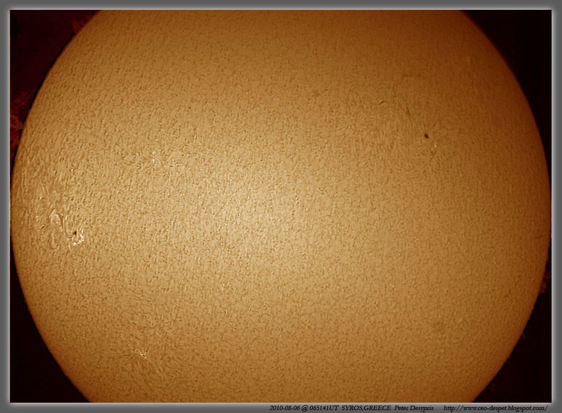

Πέτρος Δεσύπρης
Corvus Eye Observatory
ATHENS / S Y R O S
http://www.pdesypris.com/
Σύνδεσμος για σχόλιο
Αφού είναι μερική έκλειψη, η ολική σκιά δεν πέφτει πάνω στην γη,
στο 1ο μήνυμα η εικόνα της NASA έχει ένα κόκκινο 8, τι είναι ?
Αμφιβάλλω, άρα ίσως υπάρχω.
Γιώργο αν εννοείς αυτό το σχήμα, ο αριστερός λοβός του "πλαγιαστού 8" προσδιορίζει τους τόπους απ' όπου δε φαίνεται η αρχή της έκλειψης: O Ήλιος ανατέλει ενώ η έκλειψη έχει ήδη ξεκινήσει. Ο δεξιός λοβός τους τόπους απ' όπου δε φαίνεται το τέλος της έκλειψης: O Ήλιος δύει ενώ η έκλειψη δεν έχει τελειώσει ακόμα.
Δες το σε συνδυασμό με την κινούμενη εικόνα gif και θα καταλάβεις.
Βαγγέλης
Πλάτων
ευχαριστώ πολύ, κατανοητό επιτέλους :)
