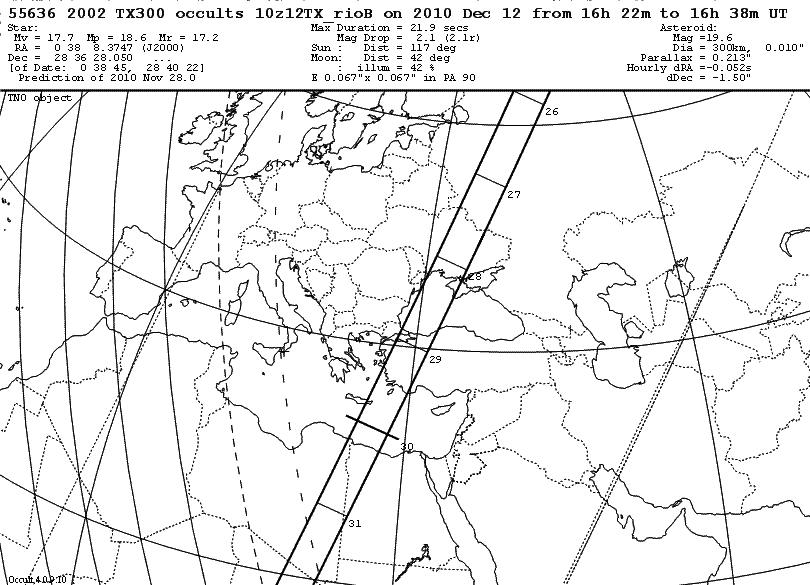

tolis45 Δημοσιεύτηκε Νοέμβριος 30, 2010 Δημοσιεύτηκε Νοέμβριος 30, 2010 Αγαπητοί Φίλοι κ άσπονδοι εχθροί, Θα ήθελα να κάνω γνωστή σε αυτό το forum την πιθανότητα απόκρυψηςενός αμυδρού αστέρα (V=17.7, R=17.2) από το μεταποσειδώνιο αντικείμενο2002 TX300 το βράδυ της 12ης Δεκεμβρίου και γύρω στις 16:29 UT. Το μονοπάτι της απόκρυψης φαίνεται στο συνημμένο σχεδιάγραμμα πουετοιμάστηκε από τον Bruno Sicardy kai Marcelo Assafin. Οι δύο συνεχείς παράλληλες γραμμές δείχνουν το ονομαστικό μονοπάτιδηλ την καλύτερη δυνατή πρόβλεψη δεδομένων των ώς τώρα παρατηρήσεων,ενώ οι διακεκομμένες γραμμές δειχνουν την έκταση του σφάλματος. Η παρατήρηση είναι (επιεικώς) δύσκολη, όχι μόνο διότι ο αστέρας είναι πολύ αμυδρός, αλλά και διότι η απόκρυψη συμβαίνει κατά τηδιάρκεια του λυκόφωτος, όταν ο Ήλιος είναι μόνο 16 μοίρες κάτω από τον ορίζοντα. Πάντως, για όσους υπεραισιόδοξους αποφασίσουν να το give it a shot,ιδού τα απαραίτητα: -Light bucket τηλεσκόπιο, από 25cm και πάνω.-Θεοσκότεινος ουρανός.-Ψυχόμενο αστρονομικό CCD (ούτε καν να διανοηθείτε βίντεο)-Άριστη ποιότητα ειδώλου (παντελής έλλειψη κόμης και ελλειπτικότητας λόγω σφαλμάτων του οδηγητή, κλπ) σε λήψη τουλάχιστον 30 sec-Μικρός (< 5 sec) χρόνος αποθήκευσης λήψης (dead time), αν όχι σε 1x1, τότε σε 2x2 ή 3x3. Σημειωτέον δε, ότι για φωτομέτρηση του αστέρα 17ου μεγέθους πρέπει κάποιος να φτάσειστο σημείο να ανιχνεύει άστρα 19ου μεγέθους, δηλ δε φτάνει μόνο η οριακή ανίχνευση τουαστέρα, πρέπει αυτός να αποτυπωθεί στο CCD με ένα σεβαστό λόγο σήματος - θορύβου. Αν όλα τα παραπάνω δεν σας αποθαρρύνουν, τότε αρχίστε να παίρνετε σχετικά μακρόχρονεςλήψεις του πεδίου (> 30 sec) όσο πιο νωρίς γίνεται μετά τη δύση του ηλίου. Ο απόκρυψη θα παρουσιαστεί ως μερική πτώση της λαμπρότητας του άστρου σε μία ή (το πολύ) δύο λήψεις. Καλή Τύχη (θα τη χρειαστείτε). Τόλης.

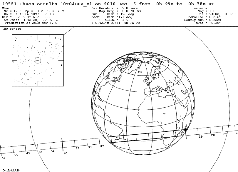

vtsamis Δημοσιεύτηκε Δεκέμβριος 1, 2010 Δημοσιεύτηκε Δεκέμβριος 1, 2010 Σε συνεννόηση με τον Τόλη ανεβάζω και το ΔΕΥΤΕΡΟ μεταποσειδώνειο αντικείμενο αυτού του μήνα, για ένα γεγονός που έρχεται σε 4 μέρες: Απόκρυψη αμυδρού αστέρα (Vmag= 17.2, Rmag=16.7) από το TNO 19521_CHAOS στις 5 Δεκεμβρίου, 02:30 το πρωί, ξημερώματα Κυριακής. ... που είναι νομίζω και πιο εφικτό από την Ελλάδα. Η πρόβλεψη αυτή έγινε μόλις πριν 3 ημέρες από τον Jean Lecacheux του ΙMCCE.Όσοι φίλοι διαβάζουν τη λίστα PLANOCCULT θα έχουν δει το σχετικό e-mail.Συνοψίζω:- H μεθοδολογία παρατήρησης με CCD και οι minimum απαιτήσεις εξοπλισμού είναι ίδιες με αυτήν που περιγράφει ο Τόλης παραπάνω, καθώς οι στόχοι είναι παραπλήσιας λαμπρότητας και οι αναμενόμενες διάρκειες δε διαφέρουν πολύ. Να προσθέσω ότι για το καλύτερο δυνατόν αποτέλεσμα χρειάζονται calibration frames (darks, flats, bias).- Οι πιθανότητες επιτυχίας για το CHAOS είναι πολύ μικρές, καθώς η πρόβλεψη έχει μεγάλη αβεβαιότητα (για τον 2002_TX300 η αβεβαιότητα είναι μικρότερη, καθώς έγινε πρόσφατη αστρομετρία τόσο στον αστέρα όσο και στο ΤΝΟ από τον Μ. Assafin - δυστυχώς οι λίγες ημέρες που απομένουν δεν επιτρέπουν να γίνει αυτό και για το CHAOS)- Φανταστείτε όμως να γίνει ΘΕΤΙΚΗ παρατήρηση!!!- Ο αστέρας-στόχος στο χάρτη που παραθέτω πιο κάτω είναι από τον κατάλογο PPXML, όπως δόθηκε από τον Lecacheux. Πρόχειρα μπορώ να πω οτι είναι πολύ κοντά στον αστέρα ΤΥC 1838-413. Αύριο θα έχω χρόνο να ανεβάσω χάρτες εύρεσης από το Vizier/Aladin.- Υπάρχει επισης μεγάλη αβεβαιότητα ως προς την ώρα. Ο Lecacheux συνιστά συνεχείς λήψεις για μία ώρα, από 2 το πρωί της Κυριακής, έως 3 το πρωί (προσοχή: ώρες Ελλάδος)- Tο θετικό είναι ότι ο αστέρας στόχος θα είναι ΠΑΡΑ ΠΟΛΥ ΨΗΛΑ την ώρα της παρατήρησης - περίπου στις 70 μοίρες. - Οπότε θεωρητικά και με 10ιντσο έχει κανείς πιθανότητες. Από τα βουνά όπου θα είμαστε πάρα πολλοί, σε Σαβ/κο παρατήρησης, Νέα Σελήνη, κάτι μπορεί να γίνει. Παραθέτω την πρόβλεψη, καθώς και το e-mail του Jean Lecacheux, με κάποιες τεχνικές πληροφορίες.(αναφέρεται επίσης το *ζητούμενο* που είναι ο προσδιορισμός των διαστάσεων και του σχήματος αυτών των αντικειμένων...Τα στοιχεία από συμβατικές παρατηρήσεις με τις συνήθεις φωτομετρικές μεθόδους είναι ελλιπή, καθώς τα αντικείμενα αυτά παρουσιάζουν μεγάλη φωταύγεια - albedo. Η μέθοδος των αποκρύψεων είναι ο καλύτερος "επίγειος" τρόπος για να επιτευχθεί η πολύ μεγάλη ακρίβεια που χρειαζόμαστε)JLX e-mail.txt https://ui.adsabs.harvard.edu/search/q=%20author%3A%22tsamis%2C%20v.%22&sort=date%20desc%2C%20bibcode%20desc"Αστέρας εισαθρείς, αστήρ εμός. Είθε γενοίμην ουρανός, ως πολλοίς όμμασιν εις σε βλέπω."Πλάτων

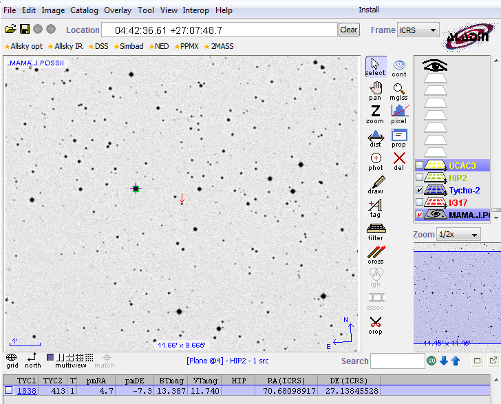

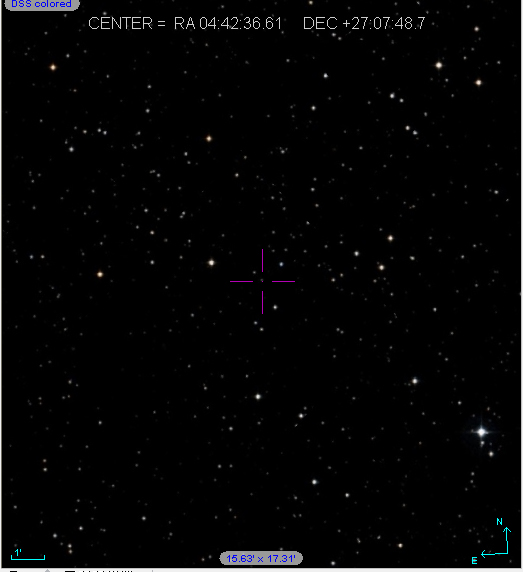

vtsamis Δημοσιεύτηκε Δεκέμβριος 1, 2010 Δημοσιεύτηκε Δεκέμβριος 1, 2010 Χάρτες εύρεσης (για το Χάος) από Aladin: SDSS & All Sky Optical. Ο αστέρας στόχος (με κόκκινο βέλος & μωβ σταυρόνημα) είναι ο PPXML_3103675059516915071.Αριστερά του και λίγο πάνω είναι ο TYC_1838-413, σεσημασμένος με μπλε τεραγωνάκι, σε απόσταση 1.5 arcmin.To πεδίο σε κάθε απεικόνιση σημειώνεται στο κάτω μέρος σε arcmin.Ο στόχος πιστεύουμε ότι είναι στις δυνατότητες και Ελλήνων ερασιτεχνών. https://ui.adsabs.harvard.edu/search/q=%20author%3A%22tsamis%2C%20v.%22&sort=date%20desc%2C%20bibcode%20desc"Αστέρας εισαθρείς, αστήρ εμός. Είθε γενοίμην ουρανός, ως πολλοίς όμμασιν εις σε βλέπω."Πλάτων

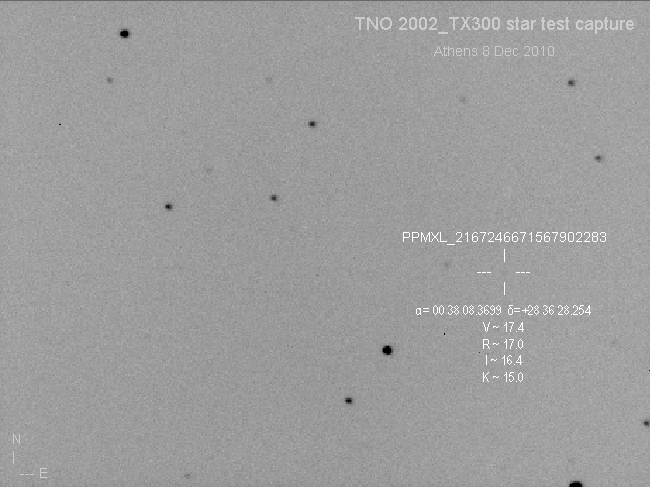

vtsamis Δημοσιεύτηκε Δεκέμβριος 9, 2010 Δημοσιεύτηκε Δεκέμβριος 9, 2010 ... πόσο χάλια είναι ο αττικός ουρανός - από το χτεσινό τεστ. ... βουνό και πάλι βουνό σε τέτοιες περιπτώσεις... Ο λαμπρότερος αστέρας του πεδίου είναι ο 3UCAC 238-003862 με fmag=13.569 https://ui.adsabs.harvard.edu/search/q=%20author%3A%22tsamis%2C%20v.%22&sort=date%20desc%2C%20bibcode%20desc"Αστέρας εισαθρείς, αστήρ εμός. Είθε γενοίμην ουρανός, ως πολλοίς όμμασιν εις σε βλέπω."Πλάτων
