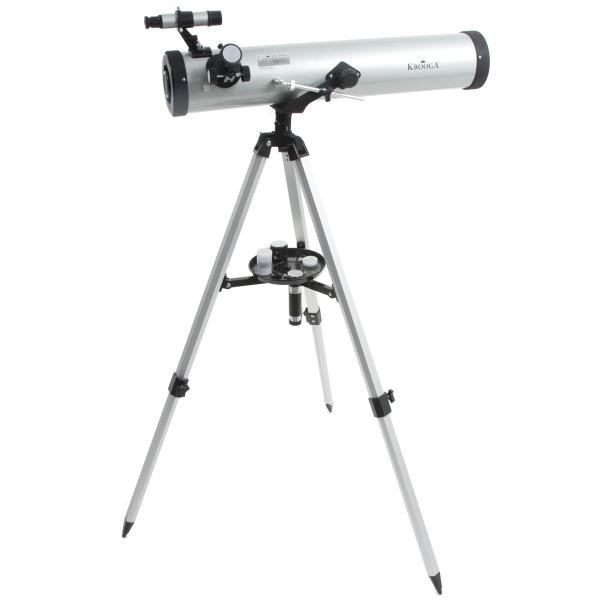

Οι γιορτές πλησιάζουν. Το δώρο μας το έκοψαν :x :frown: αλλά όλο και κάποιο δώρο θα θελήσουμε να κάνουμε στον εαυτό μας. Παρ' όλη την συννεφιά μια νέα ομάδα ανθρώπων ενδιαφέρθηκε για την αστροπαρατήρηση και δυνάμει αστροφωτογράφηση, αναζητώντας το πρώτο της τηλεσκόπιο. Σίγουρα θα έρθουν και άλλοι. Με την οικονομική δυσπραγία της εποχής αχρωματικά τηλεσκόπια των 50, 60 και 70mm, αλλά και Νευτώνια των 114mm τα οποία πωλούνται στα διάφορα καταστήματα παιχνιδιών, χόμπυ, στο Lidl, το Public και αλλού θα αρχίσουν να φαίνονται ελκυστικά. Προκειμένου να προετοιμαστούμε να αντιμετωπίσουμε την πρόκληση: «Να το πάρω- να μην το πάρω» σας επισυνάπτω ένα κείμενο με τίτλο Confessions of a Christmas Trash Scope από τον Richard S. Wright, Jr. το οποίο δημοσιεύτηκε στο Astronomy TECHNOLOGY TODAY το 2008 και διανέμεται στο διαδίκτυο, μαζί με τις απαραίτητες χορηγικές διαφημίσεις.

Yes, it is that time of year again where lots of aspiring astronomy enthusiasts give up the hobby due to poor quality telescopes, that were purchased with the best of intentions, as their Christmas present.
Take a close look at the photo of the Newtonian. What's wrong with it. The viewfinder is in BACKWARDS.

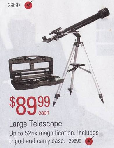

Να καταθέσω την εμπειρία μου από ένα τηλεσκόπιο παιχνίδι 50/700 και σε τι διαφέρει από ένα πραγματικό τηλεσκόπιο, όπως του Lidl;
Αγόρασα ένα τηλεσκόπιο παιχνίδι προ διετίας, προκειμένου να κινήσω το ενδιαφέρον του κανακάρη μου, αλλά περισσότερο φούντωσε το δικό μου ενδιαφέρον για την παρατήρηση, με τα γνωστά αποτελέσματα.
Ο σωλήνας δεν ήταν πλαστικός αλλά από κάποιο μεταλλικό κράμα. Είχε βέβαια άφθονο πλαστικό στις ενώσεις του, ενώ και ο εστιαστής ήταν πλαστικός. Ο τρίποδας από αλουμίνιο με μαντεμένια βάση. Ωραία ως εδώ.
Ποια ήταν τα προβλήματα;
1. Ο τρίποδας χόρευε. Οι δονήσεις διαρκούσαν για πολύ, πρακτικά επ’ αόριστο όταν είχε αέρα.
2. Η βάση μάγκωνε και ασκώντας περισσότερη πίεση «πηδούσε» ξαφνικά. Καθόλου ομαλή. Αντί για Teflon είχε ένα δακτυλίδι από κάποιο συνθετικό ελαστικό στον άξονα RA. Υπ’ όψιν πως τρίποδα και βάση τα χρησιμοποίησα πάνω από 20 φορές με τον Stellarvue F50 και εκεί η συμπεριφορά τους ήταν πολύ καλύτερη, ιδίως όταν ο τρίποδας ήταν σε έκταση 2/3 (προφανώς λόγω του μικρού μήκους του Stellarvue).
3. 3 μη επιστρωμένοι προσοφθάλμιοι Huygens και ένας Barlow 3x διαμέτρου ιαπωνικής ίντσας, εκ των οποίων μόνο ο 25mm μπορούσε να χρησιμοποιηθεί, καθώς ο 10 και ο 4mm είχαν μηδαμινό eye relief, και τα 70 & 175x ήταν πολύ πέραν από τις δυνατότητες του συστήματος, πόσο μάλλον τα 525x (με τον Barlow) που διαφήμιζε το κουτί!
4. Φακός: Ο ενικός αριθμός εκφράζει απόλυτα την πραγματικότητα. Ο φακός είναι υάλινος αλλά μονός, δηλαδή ούτε καν αποχρωματικός αλλά χρωματικός. Επίσης είναι μη επιστρωμένος. Και το χειρότερο; Ο φακός είναι μεν 50mm, αλλά αν προσέξουμε καλύτερα, εσωτερικά έχει ένα field stop που τον περιορίζει πρακτικά στα 30mm. Δηλαδή έχουμε ένα 30mm f/23! Προφανώς οι κατασκευαστές δεν θέλουν να δούμε τα άκρα του φακού τους επειδή θα έχουν το μαύρο χάλι. Έτσι, με αυτήν την ποιότητα, μόνο μέχρι 30x (1x /mm) μπορούσα να ανέβω, διόλου παράξενο που μόνο το 25mm είχε κάποια απόδοση, στα 28x.
5. Τα ίδια ισχύουν για όλα τα πλαστικά εξαρτήματα. Ο διαγώνιος παράξενος, ο ερευνητής είχε και αυτός μικρότερο field stop, δεν υπήρχε συσκότιση του σωλήνα κλπ, κλπ.
Το «τηλεσκόπιο» κόστιζε όσο το τυπικό καλό παιχνίδι των 50 ευρώ. Μοιάζει πολύ με το διοπτρικό της φωτογραφίας.
Με 20 ευρώ πήρα αργότερα ένα ζευγάρι κυάλια από το Lidl τα οποία έχουν επιστρωμένους αχρωματικούς φακούς, πραγματικό διαμέτρημα 50mm, σταθερότερη βάση (τα χέρια μου εννοώ), ποιοτικότερο finish, διάφραγμα στους οπτικούς σωλήνες, μια όμορφη θήκη και δουλεύουν πραγματικά. Πώς να μην είμαι ικανοποιημένος;
Παρακάμψτε τα τηλεσκόπια των Χριστουγένων καθώς είναι πιο αδύναμα από ένα φθηνό ζευγάρι κυάλια, ακόμη και από έναν απλό οπτικό ερευνητή!
