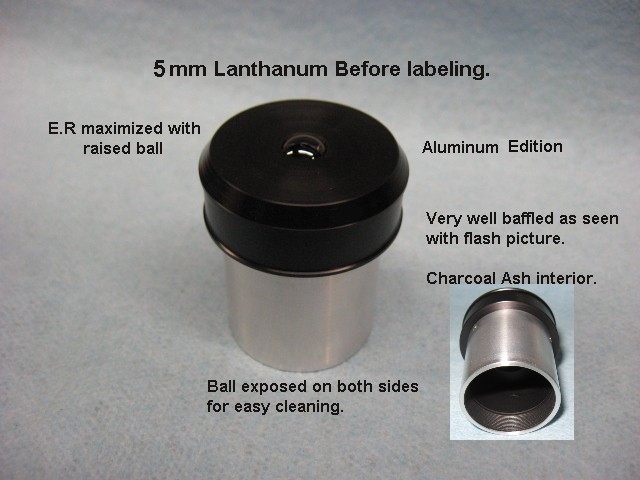

giorgosgr Δημοσιεύτηκε Δεκέμβριος 9, 2010 Δημοσιεύτηκε Δεκέμβριος 9, 2010 Μια πολύ παλιά σχεδίαση προσοφθαλμίων επανέρχεται στην παραγωγή και δείχνει ενδιαφέρουσα:Προσοφθάλμιος με έναν απλό σφαιρικό φακό (θυμίζει τους παλιούς Coddington): http://www.siebertoptics.com/Planesphere.html Ενδιαφέρουσα ιδέα και εύκολη ιδιοκατασκευή αν βρούμε έναν σφαιρικό φακό. Facebook Giorgos'' videoastronomy page https://www.facebook.com/videoastronomy/

kkokkolis Δημοσιεύτηκε Δεκέμβριος 9, 2010 Δημοσιεύτηκε Δεκέμβριος 9, 2010 Στις Cloudy Nights γίνεται χαμός με αυτήν την κατασκευή. Τα ονομάζουν Couture Ball EPs.Όταν λέω πως με τον φακό του Victorinox μπορείς να κάνεις παρατήρηση μην γελάτε. Δοκιμάστε και μόνοι σας. Όσοι δεν έχετε αγοράστε έναν. Κοστίζει φθηνότερα από ένα Plossl της TV και είναι αφάνταστα χρησιμότερος. Οὖτιν με κικλήσκουσι My Optics
kkokkolis Δημοσιεύτηκε Δεκέμβριος 9, 2010 Δημοσιεύτηκε Δεκέμβριος 9, 2010 Ορίστε δύο μόνο από τις πολλές συζητήσεις.http://www.cloudynights.com/ubbthreads/showflat.php/Cat/0/Number/4039567/page/0/view/collapsed/sb/5/o/all/fpart/1/vc/1http://www.cloudynights.com/ubbthreads/showflat.php?Cat=&Board=Eyepieces&Number=4177673&Forum=,,f75,,&Words=ball&Searchpage=2&Limit=25&Main=4177594&Search=true&where=bodysub&Name=&daterange=1&newerval=&newertype=w&olderval=1&oldertype=w&bodyprev=#Post4177673 Οὖτιν με κικλήσκουσι My Optics
giorgosgr Δημοσιεύτηκε Δεκέμβριος 9, 2010 Συγγραφέας Δημοσιεύτηκε Δεκέμβριος 9, 2010 Τα 100 δολλάρια που τον πουλάει ο Siebert μου φαίνονται πολλά. Στο cloudynights οι γνώμες διίστανται άλλοι τον βγάζουν καλύτερο και από Zeiss και άλλοι κάτω και από έναν απλό orthodcopic. Η λύση είναι μία: φτιάχνουμε έναν και δοκιμάζουμε μόνοι μας! Facebook Giorgos'' videoastronomy page https://www.facebook.com/videoastronomy/
