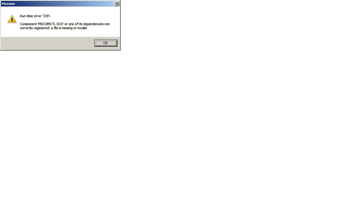

50mm Δημοσιεύτηκε Δεκέμβριος 11, 2010 Δημοσιεύτηκε Δεκέμβριος 11, 2010 Δυστηχως σε windows 7 enterprize δεν τρεχει θα το δοκιμασω σε αλλον υπολογιστη σε xp mode .Και το μηνυμα λαθους στην εικονα που επισυναπτω..[/img] Γεια χαρα και ευχαριστω για τα ψαρια!

aagios Δημοσιεύτηκε Μάρτιος 30, 2011 Δημοσιεύτηκε Μάρτιος 30, 2011 Για το προβληματάκι που βγάζει το κατά τα άλλα άψογο πρόγραμμα Messier Gallery λύνετε ως εξής: 1. Κατεβάστε το αρχείο που σας έχω ως συννημένο. Ξεσυμπιέστε το και θα βρείτε το αρχείο που σας λείπει. (MSCOMCTL.OCX) 2. Αντιγράψτε το στο C:\WINDOWS\SYSTEM ή/και στο C:\WINDOWS\SYSTEM32 φάκελο. 3. Πατήστε Έναρξη/START --> RUN και γράψτε: REGSVR32 MSCOMCTL.OCX Μετά πατήστε Enter. Είστε έτοιμοι! Αν δεν λειτουργήσει μάλλον σε 64bit λειτουργικό υπάρχει και δεύτερη λύση: 1. Κατεβάστε το αρχείο που σας έχω ως συννημένο. Ξεσυμπιέστε το και θα βρείτε το αρχείο που σας λείπει. (MSCOMCTL.OCX) 2. Αντιγράψτε το στο C:\WINDOWS\sysWOW64 φάκελο. 3. Πατήστε Έναρξη/START --> RUN και γράψτε: REGSVR32 C:\WINDOWS\sysWOW64\MSCOMCTL.OCX Μετά πατήστε Enter. Είστε έτοιμοι! mscomctl.zipMSCOMCTL.OCX Με εκτίμησηΆρης
