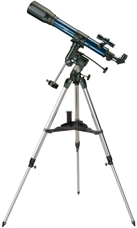

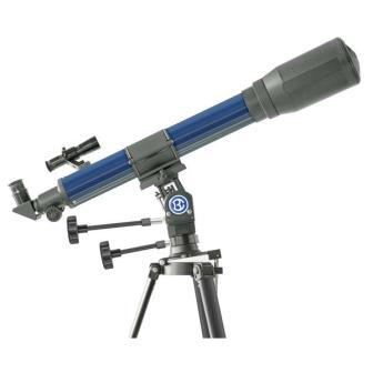

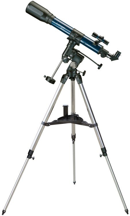

Τουτούνης Δημήτρης Δημοσιεύτηκε Ιανουάριος 21, 2011 Δημοσιεύτηκε Ιανουάριος 21, 2011 Φίλε rofos δεν είναι ισημερινή,είναι αλταζιμουθιακή, ως εκ τούτου ΔΕΝ θα μπορείς να κάνεις πολική ευθυγράμμιση για φωτογράφιση.Άσε που χρειάζεται και οδήγηση στην ΟΑ. Το lidl έχει βγάλει και με τις δυο στηρίξειςΒέβαια καμία δεν ενδείκνυται για αστροφωτο λόγω ποιότητας οπτικών με αλταζιμουθιακή με ισημερινή
