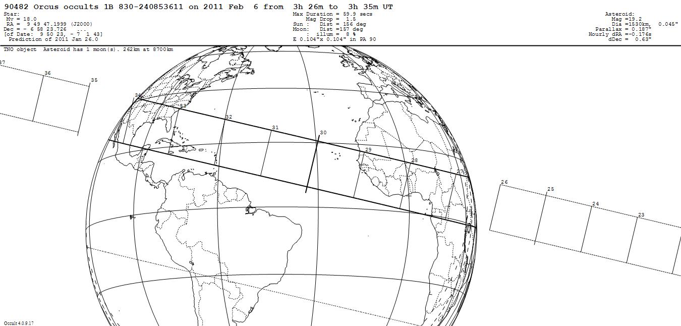

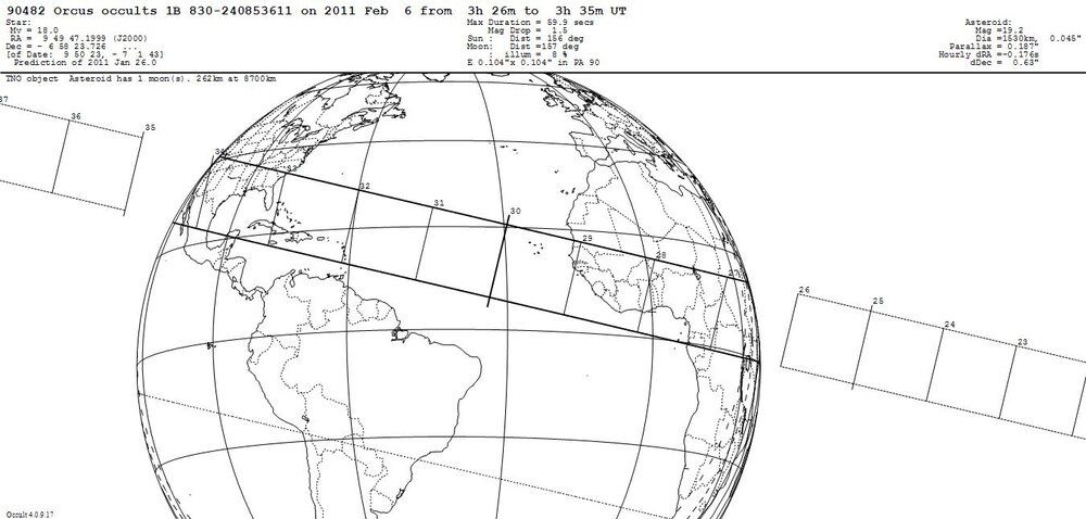

vtsamis Δημοσιεύτηκε Φεβρουάριος 1, 2011 Δημοσιεύτηκε Φεβρουάριος 1, 2011 Τελευταία υπάρχει μεγάλο ενδιαφέρον από την αστρονομική κοινότητα για αποκρύψεις αστέρων από μεταποσειδώνια αντικείμενα (Τrans Neptunian Οbjects, TNOs). Τέσερα τέτοια γεγονότα έχουν προβλεφτεί για τις αρχές του μήνα, τα τρία πρώτα αφορούν (και) την Ευρώπη. Το πρώτο (QUAOAR & δορυφόρος WEYWOT) συμβαίνει αύριο το πρωί, αλλά δυστυχώς στην Ελλάδα θα έχει ξημερώσει. Πολλοί παρατηρητές πάντως θα συμμετέχουν από χώρες της Δ. Ευρώπης, όπου ακόμα θα υπάρχει σκοτάδι, καθώς ο υπό απόκρυψη αστέρας είναι 13 mag, πολύ "λαμπρός" για τέτοια φαινόμενα. Ες αύριον λοιπόν τα σπουδαία. Εμάς στην Ελλάδα μας αφορά κυρίως το γεγονός της 6ης Φεβρ. από το Plutino* σύστημα ORCUS και το δορυφόρο του VANTH, καθώς η Vanth ακολουθεί κατά πόδας τον Οrcus και υπάρχει πιθανότητα κάποιος τυχερός παρατηρητής να δει απόκρυψη του αστέρα ΚΑΙ από τα δύο σώματα!Πάντως πρόκειται για πολύ δύσκολη παρατήρηση, καθώς ο στόχος είναι αμυδρός, ~ 17.7 mag. Για το μονοπάτι βλ. το συννημένο χάρτη. Η στικτή γραμμή νότια του κύριου μονοπατιού, απεικονίζει την πιθανότητα 1σ μετατόπισης προς νότον. Αντίστοιχα, η Ευρώπη είναι μέσα στη βόρεια ζώνη μιας τυπικής απόκλισης. Η βόρεια στικτή γραμμή δεν απεικονίζεται, αλλά υπάρχει! Τα τέσσερα γεγονότα:- από τον 50000_QUAOAR (& δορυφόρος WEYWOT) στις 2 Φεβρ. (πρωί),- από το διπλό σύστημα: 90482_ORCUS & VANTH στις 6 Φεβρ. (πρωί),- από τον 38628_HUYA στις 9 Φεβρ. (πρωί),- από τον 20000_VARUNA στις 10 Φεβρ. * όπως ακριβώς συμβαίνει και με το σύστημα του Πλούτωνα & Χάροντα, η τροχιά του συστήματος Orcus & Vanth είναι βαρυτικά κλειδωμένη σε συντονισμό 3:2 με τον πλανήτη Ποσειδώνα. Αυτή τη στιγμή τα δύο σώματα βρίσκονται κοντά στο αφήλιο, στα 48 AU (και στον αστερισμό του Εξάντα). https://ui.adsabs.harvard.edu/search/q=%20author%3A%22tsamis%2C%20v.%22&sort=date%20desc%2C%20bibcode%20desc"Αστέρας εισαθρείς, αστήρ εμός. Είθε γενοίμην ουρανός, ως πολλοίς όμμασιν εις σε βλέπω."Πλάτων

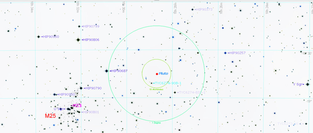

vtsamis Δημοσιεύτηκε Ιούνιος 2, 2011 Συγγραφέας Δημοσιεύτηκε Ιούνιος 2, 2011 Σημαντικό φαινόμενο απόκρυψης Απόψε το βράδυ μετά τα μεσάνυχτα, στις 04:07 ξημερώματα Παρασκευής 3 Ιουνίου, αναμένεται ο νάνος πλανήτης Πλούτωνας να αποκρύψει τον αστέρα 3UCAC_143-320231. - Το φαινόμενο είναι παρατηρήσιμο με CCD από μέτρια ερασιτεχνικά τηλεσκόπια (πχ 10", 11")- Αναμένεται να διαρκέσει 1.9 λεπτά (2.3 λεπτά, αν λάβουμε υπ' όψη μας την απόκρυψη και από την *αραιή* ατμόσφαιρα του Πλούτωνα).- Ο αστέρας έχει Rmag = 15.3 πλην όμως η λαμπρότητα του στόχου μας (Πλούτωνας + αστέρας) είναι 13.7 (Rmag)- Η πτώση λαμπρότητας θα είναι ~ 0.3 mag- Time of minimum: 04:07 (ώρα Ελλ.)- Μέγιστη διάρκεια: 112 sec- Συνιστώμενος χρόνος λήψεων CCD: από 03:55 ως 04:20 (ώρα Ελλ.)- Συνιστώμενος χρόνος έκθεσης: από 15 ως 45 sec- Παρατήρηση χωρίς φίλτρο- Προσοχή στο ρολόι του laptop μας, να είναι πρόσφατα συγχρονισμένο Λεπτομερειακοί χάρτες πεδίου, χάρτες μονοπατιού πρόβλεψης και άλλες πληροφορίες:http://www.lesia.obspm.fr/perso/braga-ribas/list/2011/2011_06_03_01Pluto.html Χάρτης από Starry Night:(Ο Πλούτωνας είναι πολύ κοντά στο Messier 25 - O πλησιέστερος αστέρας Tycho είναι ο TYC 6274-908) https://ui.adsabs.harvard.edu/search/q=%20author%3A%22tsamis%2C%20v.%22&sort=date%20desc%2C%20bibcode%20desc"Αστέρας εισαθρείς, αστήρ εμός. Είθε γενοίμην ουρανός, ως πολλοίς όμμασιν εις σε βλέπω."Πλάτων
tolis45 Δημοσιεύτηκε Ιούνιος 2, 2011 Δημοσιεύτηκε Ιούνιος 2, 2011 Βαγγέλη (και Όλοι), Πιθανολογώ ότι αυτό είναι το πιο "βατό" γεγονόςαπόκρυψης αστέρα από υπερποσειδώνειο αντικείμενοαπό τότε που άρχισαν από Ελλάδα τέτοιες παρατηρήσεις.Πολύ πιθάνο (ίσως και πιο πιθανό παρά απίθανο)να φανεί η ατμόσφαιρα. Βέβαια λόγω της μικρής πτώσηςτης λαμπρότητας χρειάζεται ακριβής φωτομετρία. Προτείνω: Μεγάλες εκθέσεις (ακόμα και 30-45 δευτερόλεπτα)για να φανεί όσο πιο καλά γίνεται το σήμα της ασμόσφαιρας Οπώσδήποτε darks και flats. Για flats, περιμένετε μέχρι να αρχίσει να ξημερώνεικαι πάρτε κάποιες εκθέσεις του ουρανού, ψηλά μεν αλλά από τηναντίθετη μεριά από αυτή που βγαίνει ο ήλιος, έτσι ώστε να γεμίσουν τα pixel σας 30%-50% (πχ για 16bitη κάμερα, 20000-30000 counts.Αν δεν είστε σίγουροι που είναι αυτό το σημείο, πάρτε μια έκθεση που να φαίνεται γκρίζα στην οθόνη και μετά πάρτε κάποιες διπλάσιας, τριπλάσιας, '..και υποδιπλάσιας, υποτριπλάσιας διάρκειας. Καλή επιτυχία. Τόλης.
